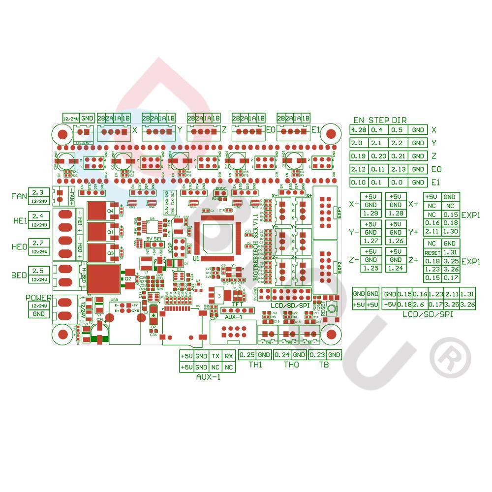

Salut la compagnie !
Ma prochaine carte électronique, une 32 bits est commandé... je vais donc avoir besoin de vos lumières.
J'ai commencé à "manipuler" un fichier "myconfig" pour Smoothieware.
Je rappel que mes connaissances en programmation et électronique sont très limités, alors je vous remercie pour votre patience envers moi d'avance.
N'hésitez pas à me corriger si je me trompe sur un point.
Bref... j'ai créer un fichier "myconfig.txt" (via Notepad++) et j'y ai collé le contenu du fichier "config" que l'on trouve en téléchargeant le "zip" de "Smoothieware-edge", et j'ai créé en ligne 1 du fichier "config" une commande "inclure myconfig".
Je me suis aidé de cette page pour faire cela : http://smoothieware.org/configuring-smoothie
Donc à l'heure actuelle, voici le contenu du fichier "myconfig" :

# Stepper module configuration
# Pins are defined as  ports, and pin numbers, appending "!" to the number will invert a pin
# See http://smoothieware.org/pin-configuration and http://smoothieware.org/pinout
alpha_step_pin                               2.0              # Pin for alpha stepper step signal
alpha_dir_pin                                0.5              # Pin for alpha stepper direction, add '!' to reverse direction
alpha_en_pin                                 0.4              # Pin for alpha enable pin
alpha_current                                1.5              # X stepper motor current
alpha_max_rate                               30000.0          # Maximum rate in mm/min
beta_step_pin                                2.1              # Pin for beta stepper step signal
beta_dir_pin                                 0.11             # Pin for beta stepper direction, add '!' to reverse direction
beta_en_pin                                  0.10             # Pin for beta enable
beta_current                                 1.5              # Y stepper motor current
beta_max_rate                                30000.0          # Maxmimum rate in mm/min
gamma_step_pin                               2.2              # Pin for gamma stepper step signal
gamma_dir_pin                                0.20             # Pin for gamma stepper direction, add '!' to reverse direction
gamma_en_pin                                 0.19             # Pin for gamma enable
gamma_current                                1.5              # Z stepper motor current
gamma_max_rate                               300.0            # Maximum rate in mm/min

Il y a 2 heures, Bosco2509 a dit :
Mais je verrais cela une fois la carte en ma possession...
As tu un schéma de cette carte avec les numéro de pins ? ça aiderai pour la configurer dans ce fichier
Il me semble avoir vu dans l'autre post que ta carte a déjà un firmware chargé, donc je pense qu'elle a une carte SD avec un fichier config (ou qu'il est fourni), bien faire un double de ce fichier (on ne sait jamais) car là on pourra voir les différents pins utilisés
edit je viens de le trouver ça pourra servir 😉
Modifié (le) par pascal_lb
il y a 14 minutes, pascal_lb a dit :
Oui... c'est bien ce schéma... j'en avais déjà fait une copie sur mon PC.
Alors... oui... normalement une micro SD est fourni avec la carte... cependant, j'en ai acheté une 2e par sécurité (d'après les retours sur les réseaux sociaux, la carte fourni est pas top top, et les premiers ayant reçu la carte ont vite changé la carte micro SD fourni par une nouvelle).
Et... oui je pensais éventuellement plus prudent de faire une copie du contenu de la carte fourni.

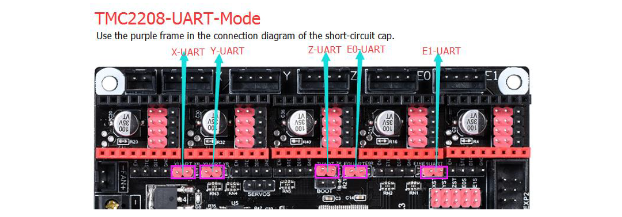

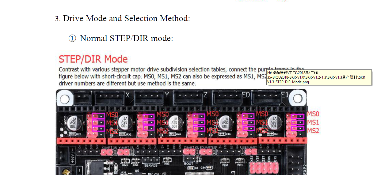

. et j'hésite si il faut faire une installation "STEP/DIR Mode" ou "UART-Mode"... la différence réside sur la position des cavaliers à installer :
Bonjour à tous !
Bonjour @Bosco2509 !!
Bon, j'espère que tu ne m'en voudra pas de mon ignorance !
Mais j'ai pas compris la différence entre les deux positions des cavaliers !!
Hervé
il y a 18 minutes, Hervé-34 a dit :
Bonjour à tous !
Hervé
Pareil... j'ai beau chercher des infos... je trouve rien... je ne comprend pas non plus la différence entre ces 2 modes... 😁
n'ayant pas encore la carte en main, je peut pas essayer de voir la différence... 😑
la difference entre uart/step-dir est principalement :
  • en step/dir , c'est la position des cavalier MS1/2/3 qui determinera le pas des drivers ( en general 16 microsteps quand MS1/2/3 sont pontés ), le reste des parametres sera géré par la programmation du driver , c'est aussi le mode que l'on appelle "standalone". Tu mets en place le driver et c'est fini.
  • En uart , les drivers seront controlés logiciellement , tu pourras regler l'intensité , le mode stealchop , et plein d'autres choses via des commandes Gcode donc oui , il vaut mieux utiliser ce mode , surtout avec ce type de carte ou ca se fait avec des jumpers .
Un grand merci @Snakesrules !
  1. J'étais dans le noir complet et je comprenais pas la différence, et ton explication claire et précise me renseigne parfaitement.
  2. Je me coucherais moins bête ce soir. 😁
  3. Je préviligierais en "Step/Dir", car non seulement plus simple, mais j'ai pas besoin d'user du fer à souder... car oui le mode UART, il est indiqué, sur la notice, d'effectuer une petite soudure sur le driver moteur TMC2208 > une chose de moins que je n'aurais pas à faire.
    Mais si tu recommande ce mode UART... je vais tout même réfléchir... et puis, une soudure c'est pas grand chose non plus.

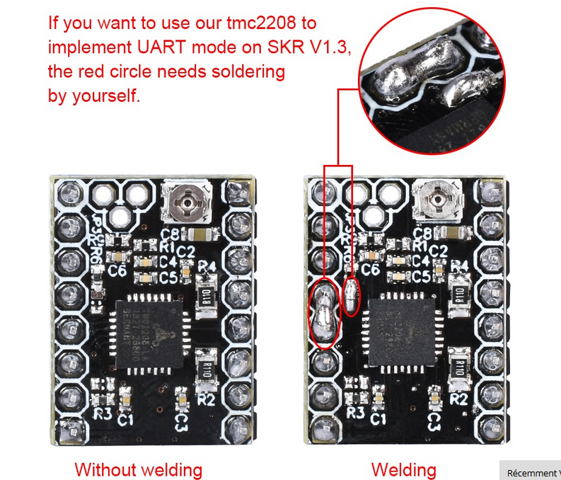

Edit concernant la soudure à réaliser :

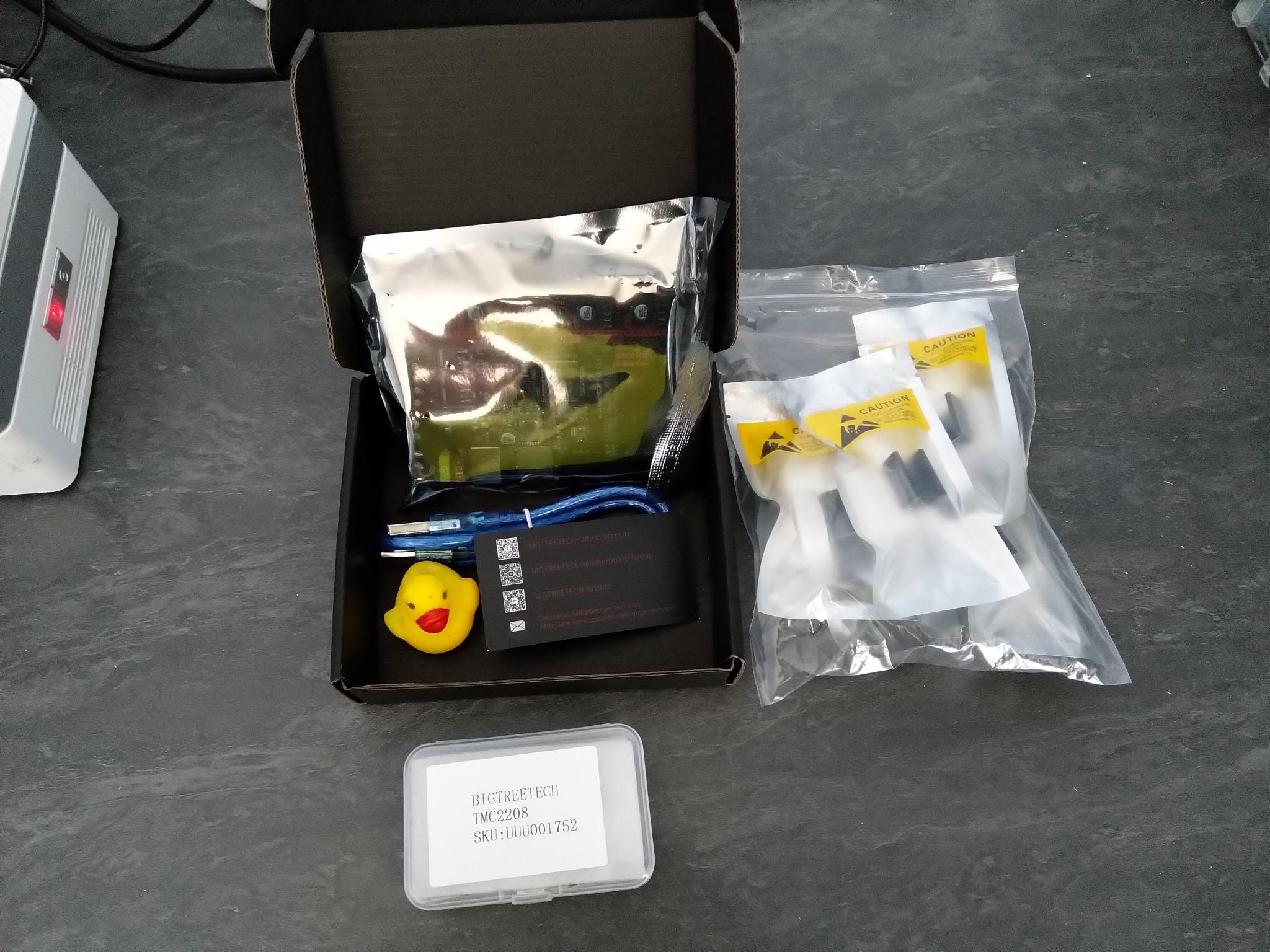

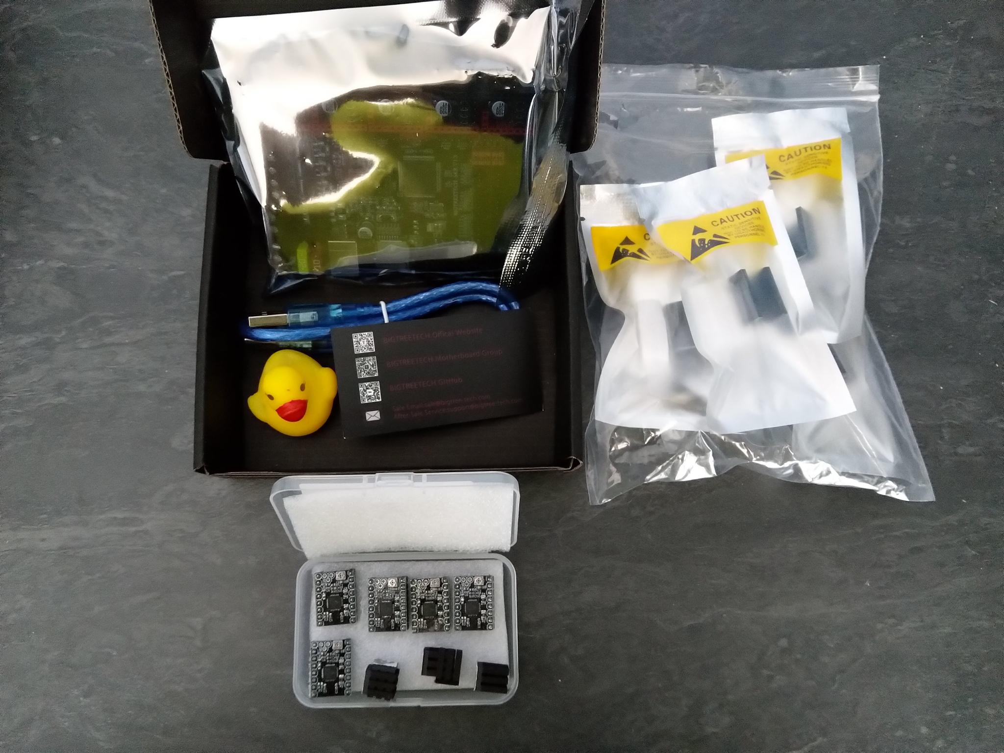

Et voilà... Papa Noël est passé !
Houla... je disjoncte... non ce n'est pas Papa Noël sur son traineau qui est passé... mais le facteur dans sa voiture jaune qui est passé (2 fois... la première fois, il est passé sans s'arrêter... et est revenu 30 minutes plus tard).
Voilà donc la carte :
Hormis les TMC2208 (version V2.0, c'est indiqué dessus)... tout est sous scellé hermétiquement... donc je vais pas y toucher pour l'instant.
Oui ! Je le confirme... vous ne rêvez pas !
Il y a bien un petit canard !
Il est livré avec la carte... je vous dirais : Le Zimpure est livré un paquet de bonbons. La SKR V1.3, elle est livré avec un petit canard en plastique.
Les protecteurs moteurs sont également là... sous scellés... et je note qu'il est indiqué "Uniquement pour axe X Y".
J'en ai 5 (+5 autres qui me seront livrés plus tard)... tampis... j'aurais des rechanges... et/ou j'en revendrais peut-être quelques-uns à prix coûtant.
Mais j'ai un doute sur cette indication concernant "Uniquement pour axe X Y".

Tu me diras ce que toi tu as pût voir en regardant les "Pin"... mais à première vue... pour le branchement des TMC2208, c'est :
  1. Noir sur Noir
  2. Bleu sur Rouge
De toute évidence... les soudures pour UART n'ont pas été faites sur les TMC2208... tant mieux cela m'arrange.
Pour les protecteurs moteur... je peut rien voir à travers l'emballage (c'est flou)... je vérifierai avant de monter.

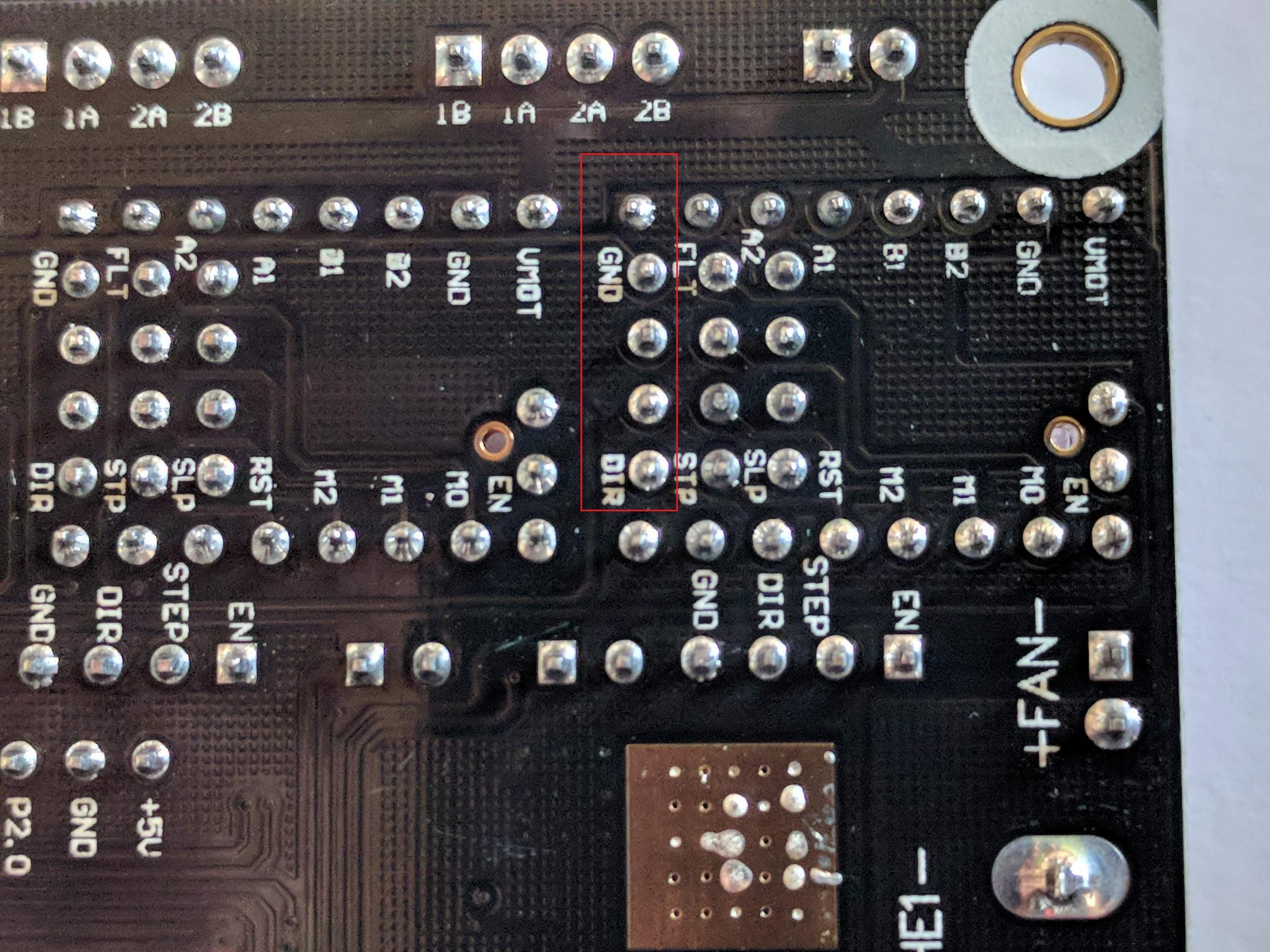

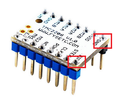

il y a une heure, Bosco2509 a dit :
Fie toi plutôt aux pins sur la CM et sur le 2208 (GND et DIR), sinon demande à @Jean-Claude Garnier ce qui se passe quand on les monte à l'envers 😉 .
464726299_TMC2208-GND-DIR_FYSETCWIKI.png.e425f94ffa1ae9bb6d5dd172ce1faaf2.pngskr_v13_pcb_dir-gnd.thumb.jpg.04de1c9716b01f6af03f62233bbeca17.jpg
