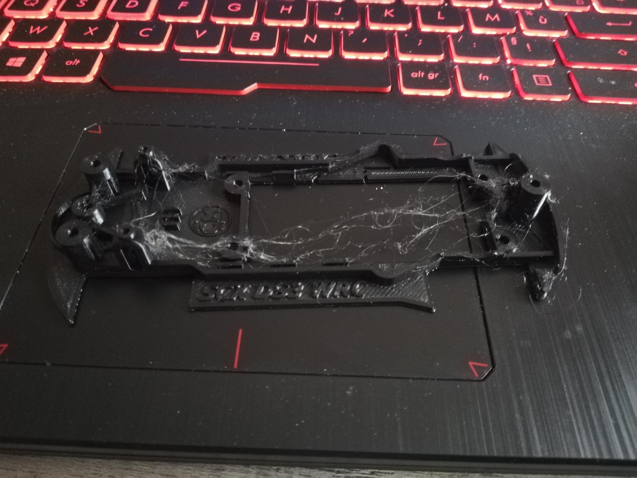

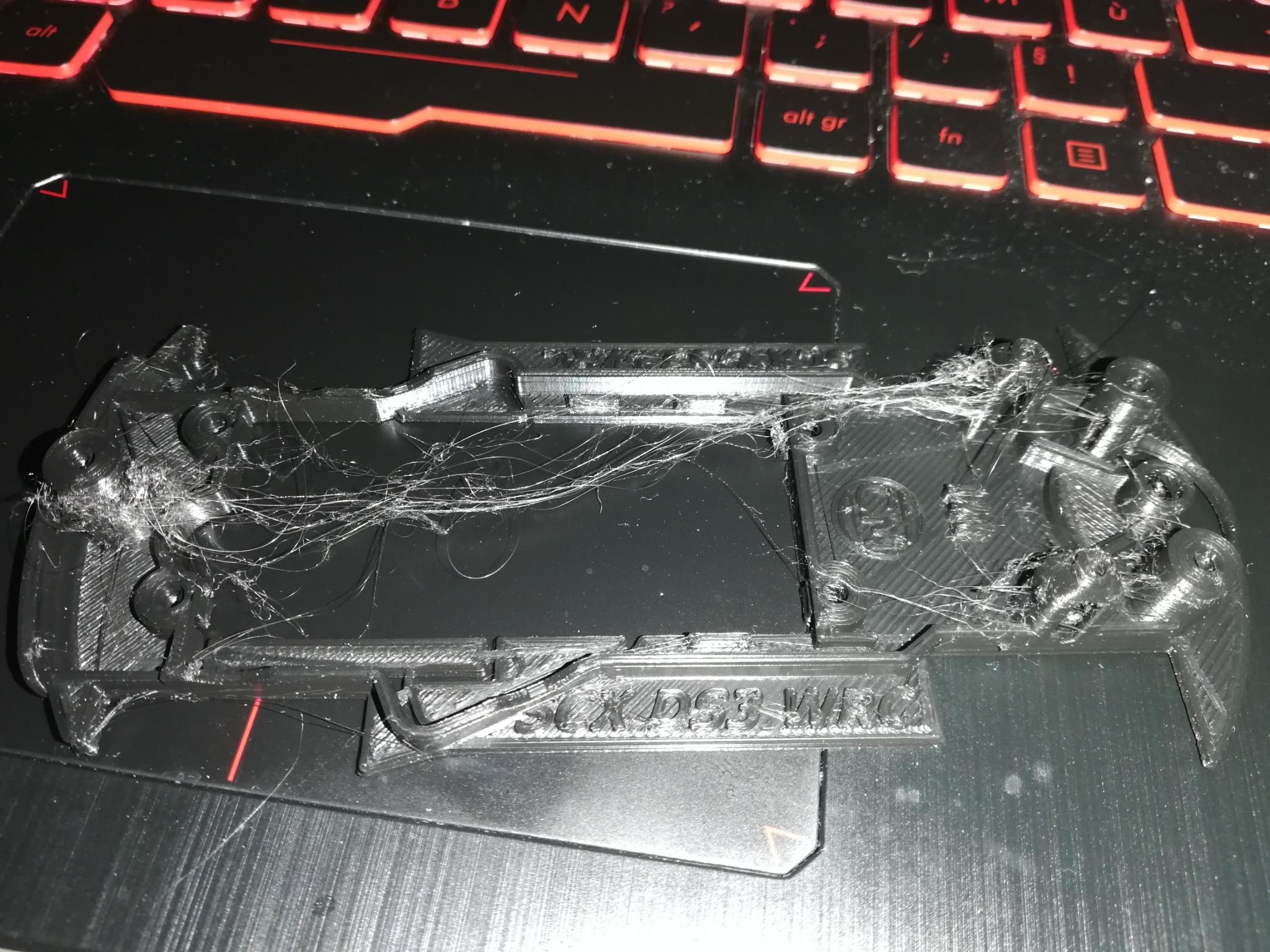

Remyar Posté(e) Mars 15, 2019 Posté(e) Mars 15, 2019 Bonjour a tous, apres quelques test , je me suis mis a imprimer mes premiéres piéces perso ! j'ai utiliser Cura 3.6 avec le profil CR10S-Pro de tiny machine 3D . et je ne me suis pas posé plus de question ( j'ai juste changer l’épaisseur des couches a 0.1 au lieu de 0.2 initialement ); je ne touche a rien d'autre et je lance l'impression : 2h apres , je me retrouve avec ça ! autrement dit , des cheveux d'ange non ? faut'il que je baisse la température d'impression ( actuellement 200°C ) sachant que j'imprime avec du PLA provenant de creality ? de plus le profil par défaut utilise le décalage en Z pour la rétractation . faut'il que j'essaye en le désactivant ? on s'en rend compte car cela laisse une toute petite trace lorsque la buse mone et donc , je pense que c'est ce morceaux qui est étirer et me fait ces cheveux d'ange .

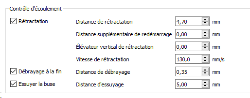

lion02 Posté(e) Mars 16, 2019 Posté(e) Mars 16, 2019 (modifié) Bonjour, Moi je joue aussi sur la vitesse de rétractation et la vitesse de déplacement hors print. Tout dépend du type d'imprimante, il faut essayer en changeant les valeurs progressivement Vitesse rétractation 130mm/s mouvement 150mm/s lion02 Modifié (le) Mars 16, 2019 par lion02
bernard3D Posté(e) Mars 16, 2019 Posté(e) Mars 16, 2019 il y a 25 minutes, lion02 a dit : Bonjour, Moi je joue aussi sur la vitesse de rétractation et la vitesse de déplacement hors print. Tout dépend du type d'imprimante, il faut essayer en changeant les valeurs progressivement et jouer également sur la température du filament. C'est un compromis à trouver...
Remyar Posté(e) Mars 16, 2019 Auteur Posté(e) Mars 16, 2019 @bernard3D, merci pour ces precision, du coup j'ai commencer par baisser a 190 puis 185°C et franchement, il y a un grand changement, beaucoup moin de cheveux d'anges mais encore un peu quand meme !! du coup je vais commencer par changer la distance de retractation, car 5mm me parait enorme. et je suis sur CR10S-pro en 1.60.71
bernard3D Posté(e) Mars 17, 2019 Posté(e) Mars 17, 2019 Il y a 14 heures, Remyar a dit : du coup je vais commencer par changer la distance de retractation, car 5mm me parait enorme. et je suis sur CR10S-pro en 1.60.71 Oui, pour une extrusion directe, mais pour une extrusion avec "bowden tube", 5mm est une valeur normale.

lion02 Posté(e) Mars 17, 2019 Posté(e) Mars 17, 2019 Je rejoins @bernard3D en bowden 5 mm c'est pas trop, je suis a 4,7mm. Le risque si ta rétractation est trop importante cest d'avoir des manques de matière lors de la reprise du print.

Remyar Posté(e) Mars 20, 2019 Auteur Posté(e) Mars 20, 2019 @lion02 , je viens de tester avec tes réglages simplify3D et franchement , c'est tout bon, je n'ai quasiment plus rien !!! par contre, j'imprime avec une température de 185°C avec du filament Creality3D , j'avais essayer du FormFUTURA blanc et il falais que je monte a 220°C pour avoir une bonne surface et je me doute que les reglages pour éviter les cheveux d'anges sont du coup différents entre ces deux filaments

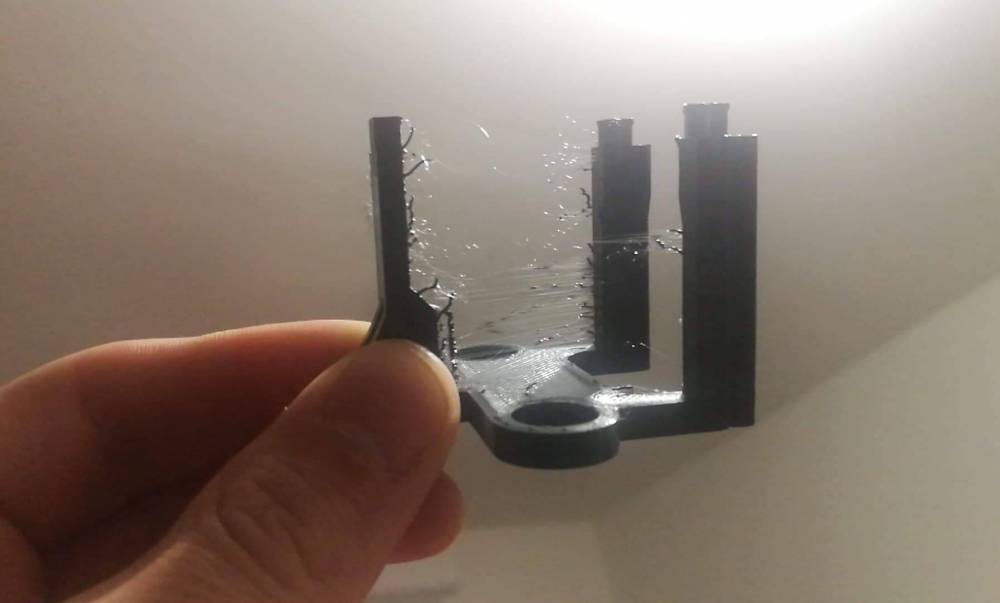

AlainB_Printer3D Posté(e) Mars 18, 2020 Posté(e) Mars 18, 2020 Bonjour, après des soucis de décollement malgrès le plateau en Bultex de la Cr10 S Pro que je viens de recevoir il y a une dizaine de jours, j'ai amélioré l'adhérence des pièces (pour l'instant des petites pièces) avec de la laque et sur un radeau... mais hier soir j'ai tenté de faire un nouveau print avec Cura en laissant les mêmes réglages qu'avant et je me suis retrouvé avec une pièce entouré de "cheveux d'anges". donc la finition n'était pas top pourtant à 1,2mm avec du filament SUN rouge pailletté. buse 195 ° - Bed : 50 ° Si @RAYMAR tu as obtenu de meilleurs résultats, merci de nous communiquer tes réglages, moi de mon coté je vais faire d'autre test quand je pourrai, car je ne suis pas en confinement et je travaille quand même en ce moment.. Voici la copie écran de la pièce imprimée (un support pour mon smartphone) en PJ. Merci par avance. Alain B

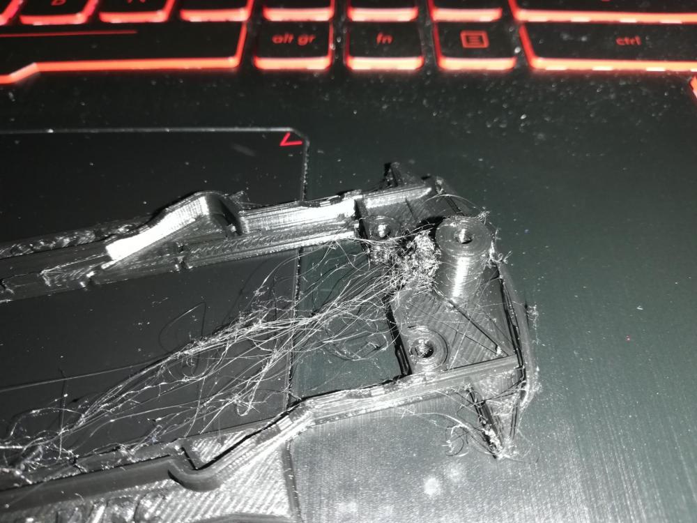

Seiphi Posté(e) Mai 12, 2020 Posté(e) Mai 12, 2020 Bonsoir, je commence à avoir le même soucis que Reymard. Je suis sur Ender 5. Mes cheveux d'ange sont arrivés du jour au lendemain... j'imprime avec du EasyFil PLA de chez Formfutura. J'ai fais plusieurs print sans problème et du jour au lendemain plein de cheveux d'ange son apparu pour une raison inconnue... Je suis a 205° (préconisations Formfutura entre 200 et 220) donc aurant dire que je suis assez bas @Remyar as tu trouvé une solution a tes problème apparu soudainement? @bernard3D mon tube ptfe est un tube capricorne recommandé sur beaucoup de site à priori. En rétractation d'origine je suis a 5mm comme remyar. Auriez-vous des pistes ? Dois-je revoir ma température alors que je suis presque au minimum ? Voici une photos de d'apparition du jour au lendemain
thierry ddd Posté(e) Mai 12, 2020 Posté(e) Mai 12, 2020 J'ai eu le même soucis avec une dagoma, c'est venu progressivement. J'ai tout essayé avec les paramètres de rétractation et ça s'est terminé quand j'ai changé la buse. Elle était remplie de dépôt de plastique fondu je pense que ça venait de ça puisque après le changement de la buse le problème a disparu.
Seiphi Posté(e) Mai 13, 2020 Posté(e) Mai 13, 2020 Merci Thierry, je vais regarder si il y a possibilité de nettoyer ces résidus ou de remplacer la buse. J'ai tenter de la «purger» hier soir en chauffant a 230 et en extractant de la matière afin de fondre d'éventuelle résidu mais à priori sans succès car j'ai eu des cheveux d'ange sur le print réalisé derrière
Titi78 Posté(e) Mai 13, 2020 Posté(e) Mai 13, 2020 Je viens d'avoir un problème similaire sur ma cr10s. Plein de cheveux sur la pièce ce matin alors que hier c'était ok sur la même pièce avec le même gcode. Le pneufit cote tête d'impression était hs. Le tube ptfe s'est mis à glisser lors des rétractations. Distance de rétraction devenue aléatoire Changement du pneufit et du tube ptfe et tout est revenu à la normale. Comme cela fait un bout de temps que je fais les mêmes choses cela ne pouvait pas être un problème de gcode sliceur.

AlainB_Printer3D Posté(e) Mai 13, 2020 Posté(e) Mai 13, 2020 Bonjour, depuis que je suis passé sous Simplify 3D, je n'ai plus eu de soucis de "cheveux d'anges". c'est vrai que maintenant j'optimise mes impressions.

Seiphi Posté(e) Mai 15, 2020 Posté(e) Mai 15, 2020 (modifié) Bonjour, J'ai actuellement beaucoup moins de cheveux d'ange mais je serais incapable de dire pourquoi... J'ai fait tellement de chose que je serais dire: Nettoyage de la buse (Chauffer a 230/240 pour du PLA pour essayer de faire fondre un quelconque résidu) Démontage et nettoyage des ventilateurs (refroidissement des couches + refroidissement de l'extrudeur) Passage de Cura à Simplify3D (avec des paramètre par défauts) Contrôle du tube PTFE (aucun problème apparent) Ajustement du nivelage du plateau (Fait avec le bltouch) Vérification et ajustements des excentriques de l'axe X et Y Et je ne sais plus si j'en oublie. Il m'en reste encore quelque un mais il doit surement s'avéré de réglages à faire. Je vous tiendrais au courant. Bonne journée Modifié (le) Mai 15, 2020 par Seiphi
Remyar Posté(e) Juin 26, 2022 Auteur Posté(e) Juin 26, 2022 Bonjour, le seul point commun que je vois c'est ça Passage de Cura à Simplify3D (avec des paramètre par défauts) j'ai fait la même chose et ça a régler mon probléme de cheveux d'anges. je ne comprend pas pourquoi Cura en fait malgré les même réglage
