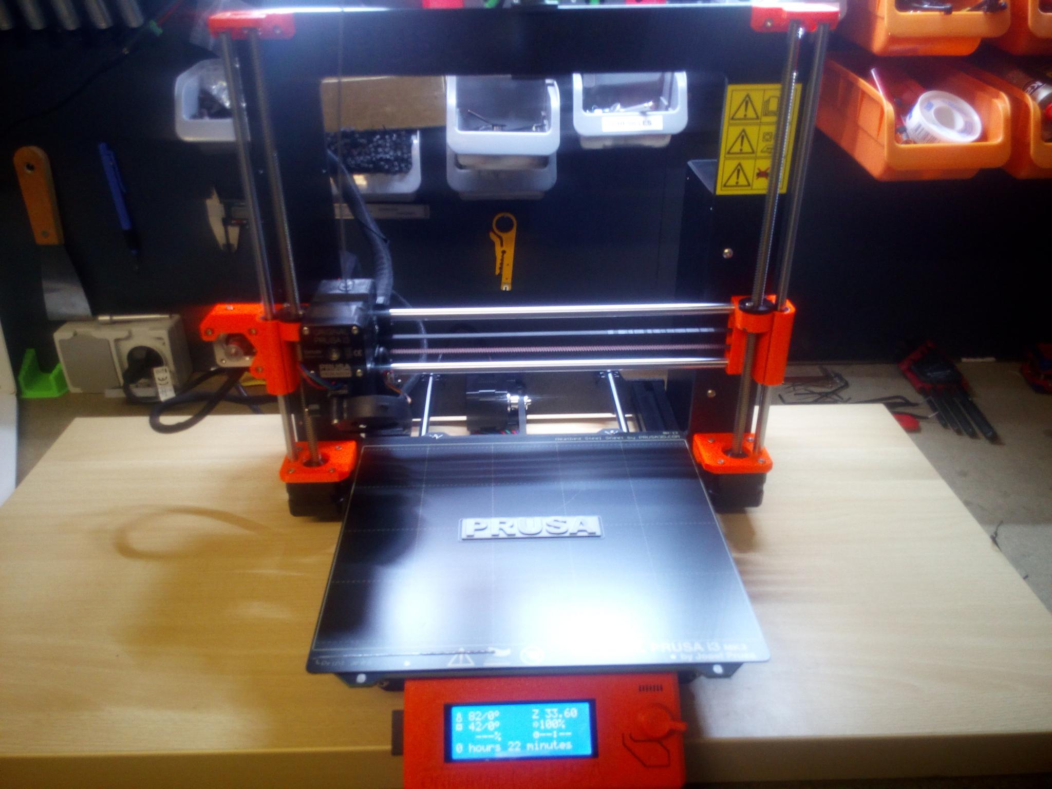

Moi j'ai fini la mienne ! Je suis super content
J'ai fait le montage avec la notice en français sur internet
Premier démarrage niquel, et première impression propre
Demain ça sera mise a jour du firmware et quelques petites verifs et réglage !

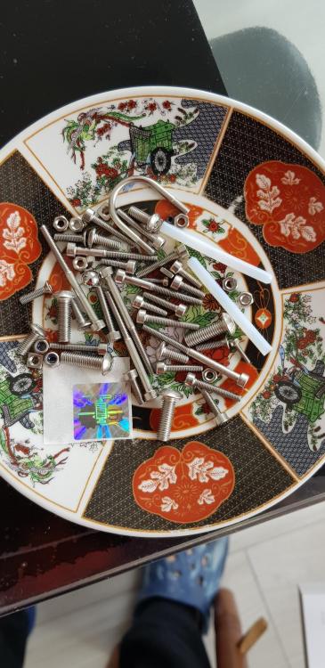

Oui et si tu regardes ce qui est inscrit sur le sac, c'est écrit Spare.
Ok merci. Je pensai devoir faire une vérification complète de la quincaillerie.
Ça t as pris de temps l assemblage ?
Salut Guizmo moi c'pareil il me reste de la visserie à droite à gauche.
Par contre sur le montage de l'extrudeur par exemple à la fin du montage il me rester genre 2 vis M3 x 10, alors j'espère ne rien avoir oublié j'ai tout vérifié par rapport au manuel de montage et j'ai pas l'impression d'avoir loupé d'étapes... L'imprimante tourne super bien donc je pense que ça va, nous verrons bien !
Perso j'ai du passer environ une 10e d'heure de montage et réglage avant de faire le 1er print, je voulais vraiment que tout soit carré, la partie carte mère je l'ai fais avec des pincettes ! Sacré aventure !

Pour l'extrudeur, le mode d'emploi stipule que ce sachet contient des vis et écrous supplémentaires. il est donc normal qu'il en reste après montage. Les miennes ont rejoint le sachet des "spares" de réserve. Je me suis juste emmêlé les pinceaux avec le tube textile car je n'avais pas capté ( pourtant bien indiqué dans le mode d'emploi) la dimension de son diamètre et pris le premier trouvé dans le tube cartonné. Pas de bol, c'était le plus mince.  Après quelques chipoteries, je me suis dit qu'il y avait un stuut et ai revivifié pour découvrir mon erreur.
