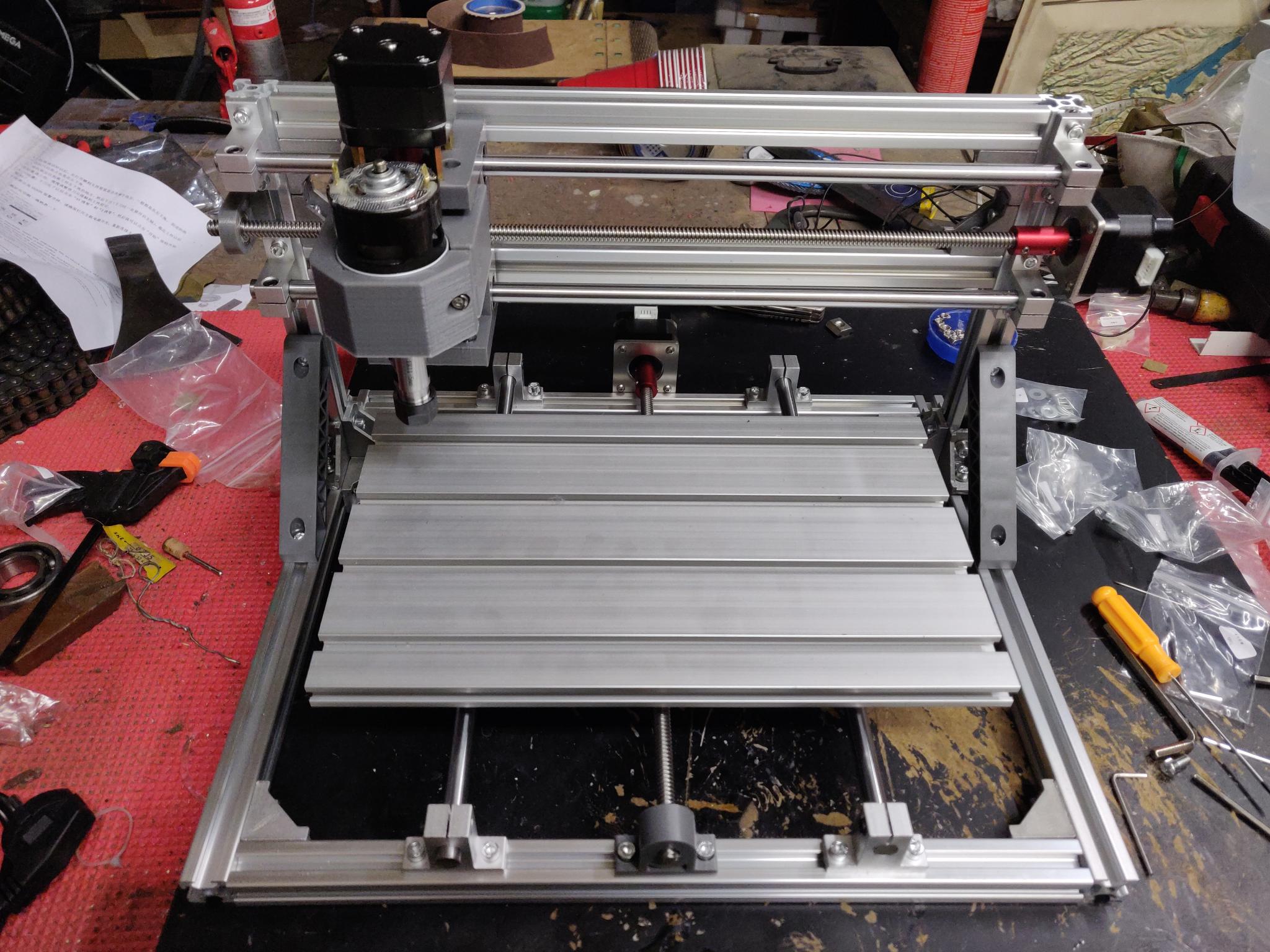

Nebraan Posté(e) Avril 5, 2019 Posté(e) Avril 5, 2019 Voila mon jouet! Demain je fait l'électronique 1
Nebraan Posté(e) Avril 7, 2019 Posté(e) Avril 7, 2019 Un truc a surveiller. Les vis des coupleurs ont tendances a partir avec les vibrations... 1

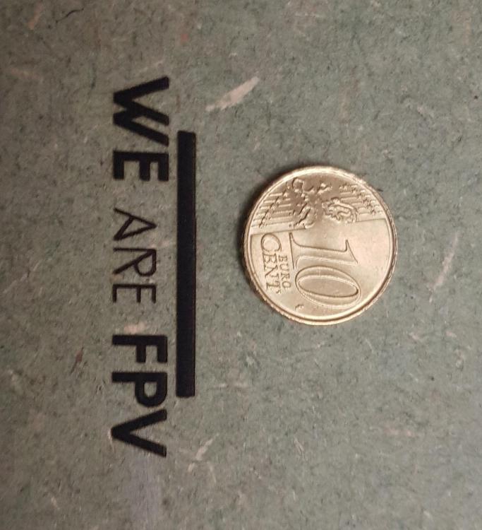

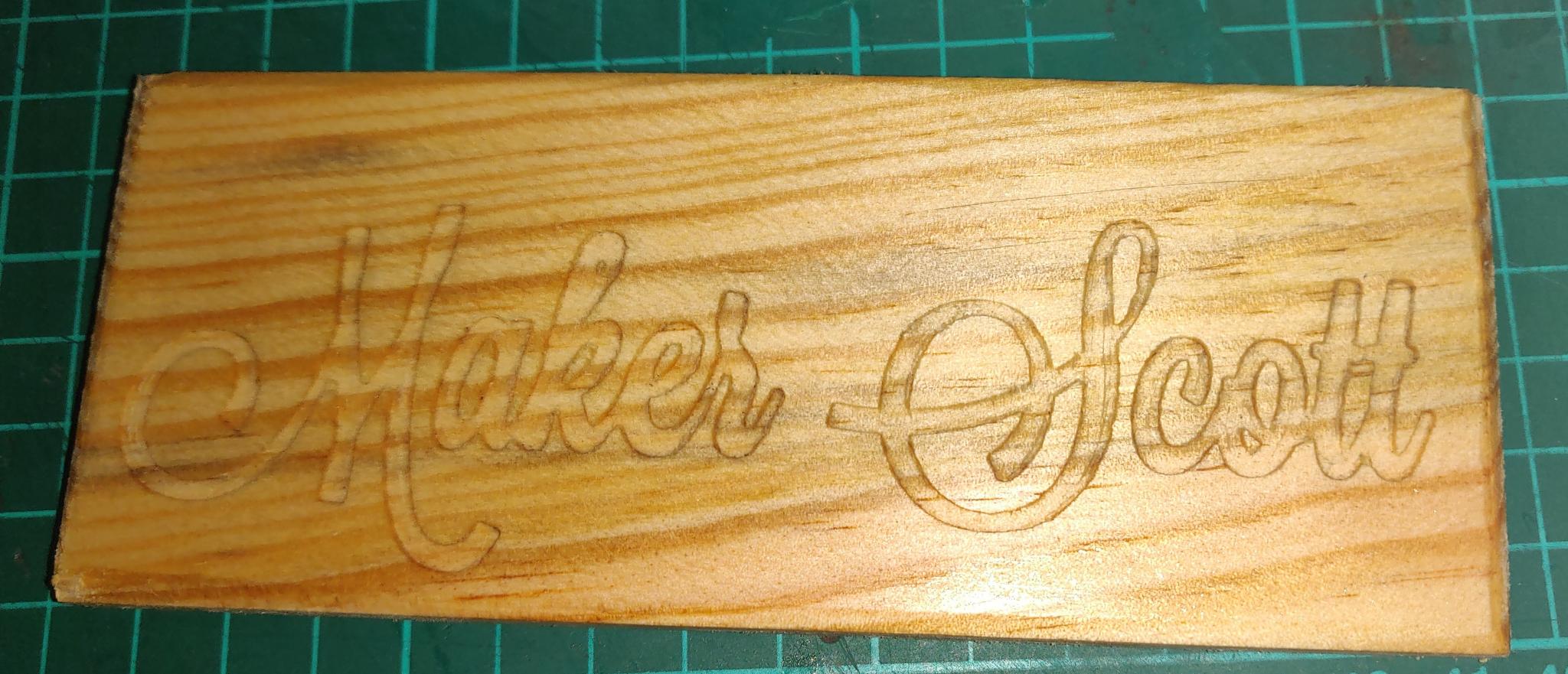

Motard Geek Posté(e) Avril 15, 2019 Auteur Posté(e) Avril 15, 2019 Bon en fait c'est très simple Désolé pour le modèle
Motard Geek Posté(e) Avril 16, 2019 Auteur Posté(e) Avril 16, 2019 Bon, mon premier essai s'est soldé par une MAJ Windows et le second une mise en veille J'ai quand même le début d'un logo, c'est plutôt clean je trouve. Juste un poil lent, faut être patient comme avec l'impression 3D
Motard Geek Posté(e) Avril 16, 2019 Auteur Posté(e) Avril 16, 2019 Le 07/04/2019 at 19:02, Nebraan a dit : Un truc a surveiller. Les vis des coupleurs ont tendances a partir avec les vibrations... Après plusieurs tests, c'est le bed qui s'est mis à bouger... J'avais pas trop serré car j'arrivais pas à faire des déplacements manuels "smooth". J'ai resserré du coup. Ça force un peu à la main mais en pas à pas ça a l'air OK. J'espère que jvais pas exploser les roulements trop vite
Nebraan Posté(e) Avril 17, 2019 Posté(e) Avril 17, 2019 Pour tout bien mettre parallèle perso j'ai utilisé une règle équerre assez large. De cette façon je m'assure que chaque pièce est bien alignée et dans le bon axe en me servant de l'équerre elle meme comme cale (c'est une équerre en L pas triangulaire). Après quelques ajustements c'est passé sans trop de problèmes. Par contre concernant les vis de coupleur je te conseil de démonté complètement l'axe Z et de tout bien réassembler en vissant a fond. ce week-end mon axe Z s'est découplé en plein milieu d'une gravure XD. 1

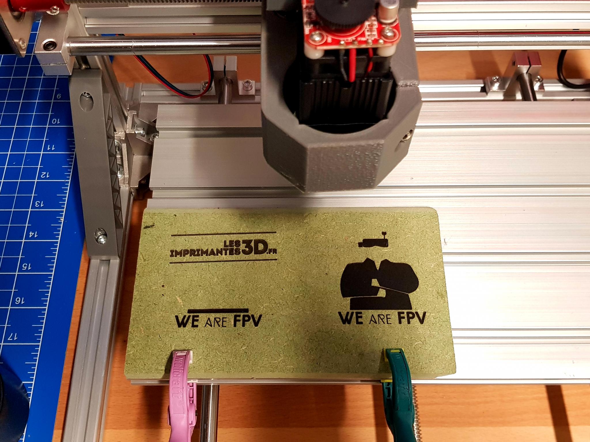

Nebraan Posté(e) Avril 17, 2019 Posté(e) Avril 17, 2019 Pour ta question sur le logiciel, GRBL est assez simple à utiliser. Seul petit bémol, c'est juste un pont qui permet de communiquer avec la machine de la même façon que Pronterface avec les imprimantes. Donc il faut un logiciel pour créer les gcodes (.nc pour cette machine). Il y a Easel mais c'est limité et sinon F360 semblerait être capable de le faire mais je ne me suis pas encore penché dessus. Tout ça c'est pour la fraiseuse. Pour le laser je crois que tu peux utiliser Benbox qui permet de charger des images mais je le trouve assez limité et quand je m'en servait sur ma cnc laser Eleks Maker il n'était pas très stable.
Motard Geek Posté(e) Avril 17, 2019 Auteur Posté(e) Avril 17, 2019 Pour le laser c'est "Engraver Master" qui est fourni de base. C'est très simple et la fonction "Test Size" est vraiment rassurante. Il faut que je teste la fraiseuses maintenant, mais la notion de "hauteur de percement" me fait plus peur que le laser en fait

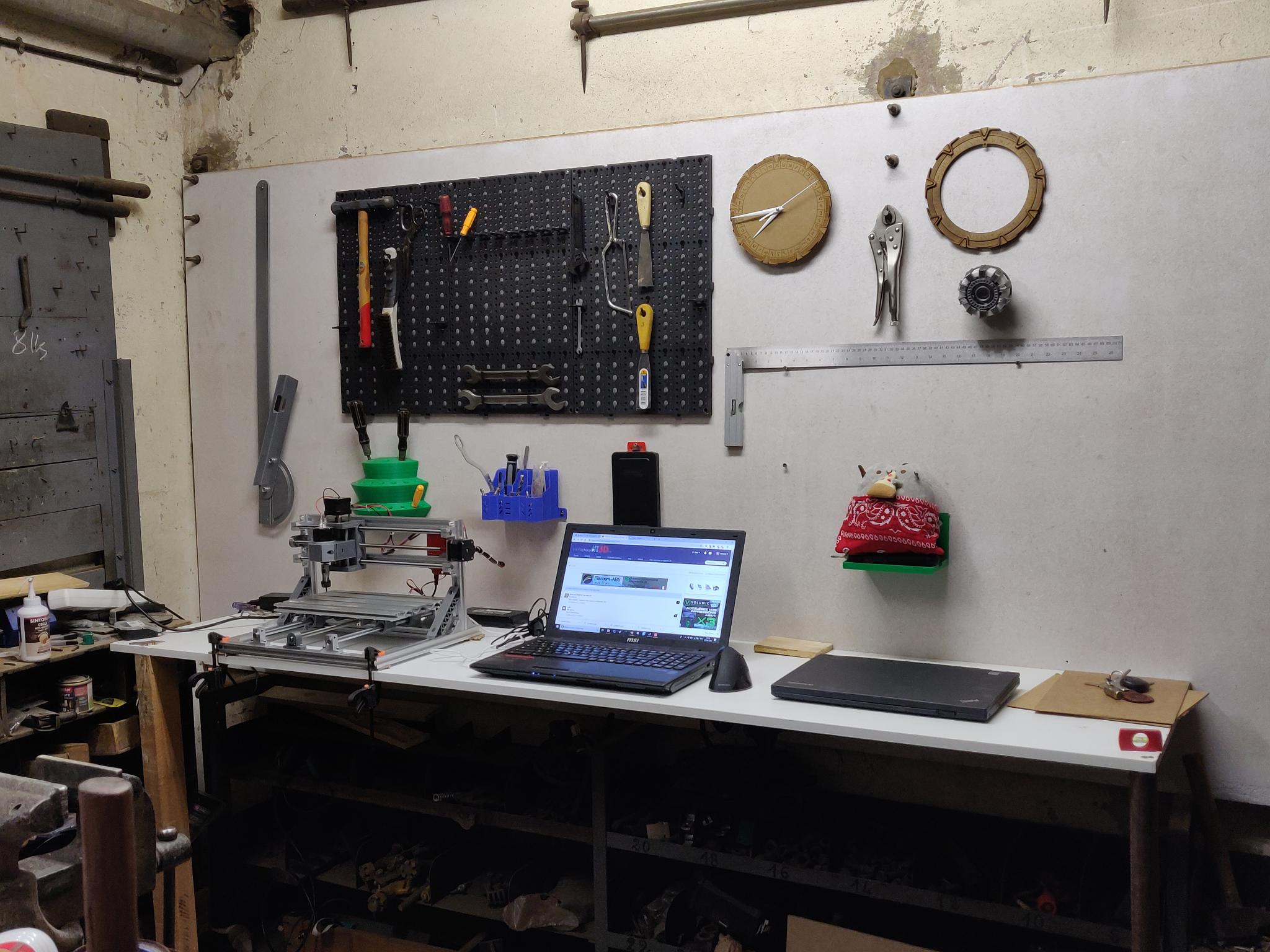

Nebraan Posté(e) Avril 18, 2019 Posté(e) Avril 18, 2019 J'ai commandé de nouvelles fraises a usiner pour tester de faire un peu plus que de la simple gravure car les pointe a graver ne sont clairement pas adaptés pour une découpe précise et étant donné que le poste sur la CNC 3018 pro m'a donné deux trois idées d'amélioration pour la structure de la machine il va me falloir de quoi faire de la vrai découpe. Et pour le fun voici le setup de ma CNC. Je manquais de place alors j'ai du faire cet espèce de plan de travail supplémentaire ^^ 1
