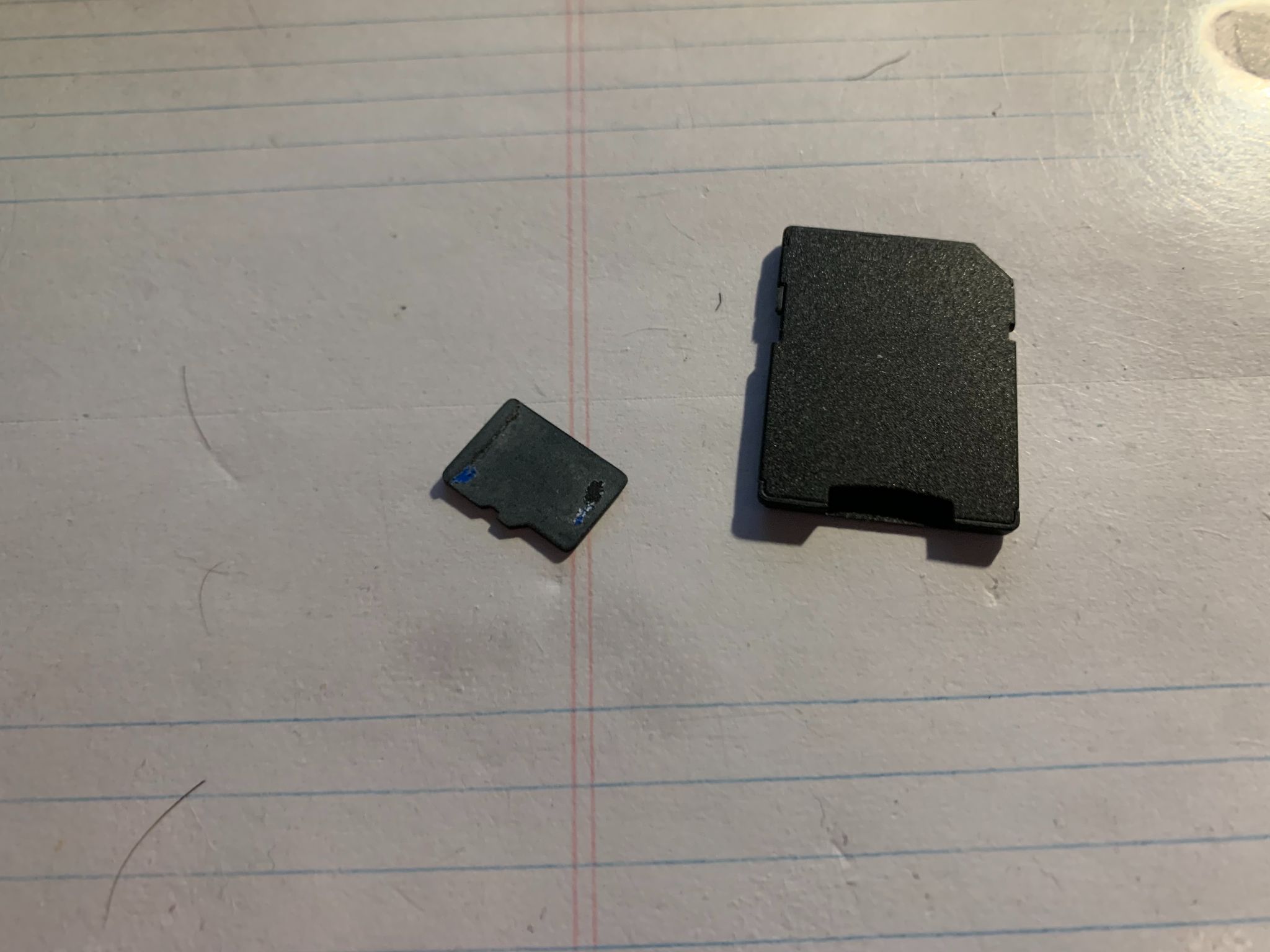

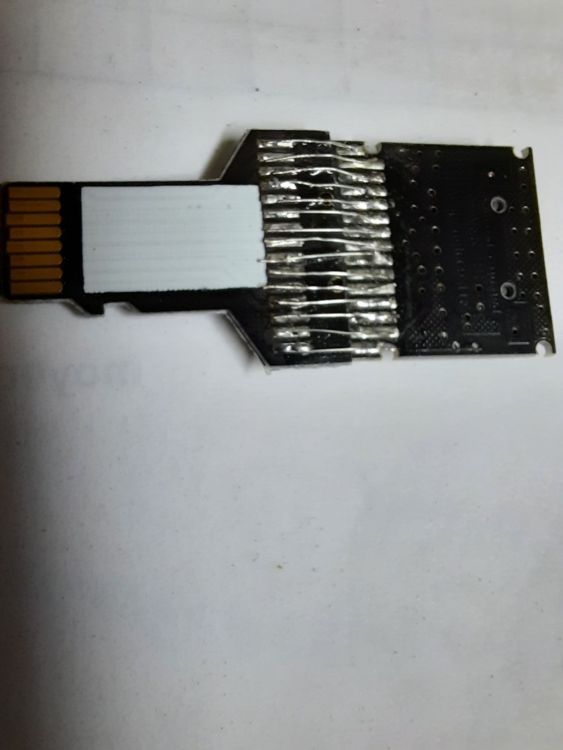

gelam Posté(e) Mars 6, 2021 Auteur Posté(e) Mars 6, 2021 Bonjour, je recherche un adaptateur ou un moyen quelconque pour remplacer cette m... de connexion de la micro carte SD sur la machine, ça rentre 1 fois sur 2 à coté et ça coince. Un adaptateur micro SD > USB serait parfait mais je ne trouve pas. Le faire ok mais je ne sais pas pour les contacts ? qqun peut me renseigner ? merci

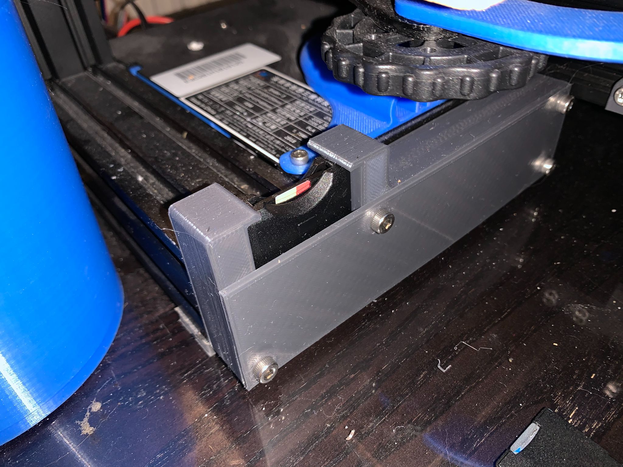

methylene67 Posté(e) Mars 6, 2021 Posté(e) Mars 6, 2021 (modifié) Salut, ce n'est pas de l'USB mais ça marche nickel en carte SD et micro SD, je te joins des photos et je les fichiers stl de mon système si besoin : Le lien de la ralonge que j'ai acheté (mon fichier va avec cette ralonge) : Ralonge carte sd Modifié (le) Mars 6, 2021 par methylene67 1

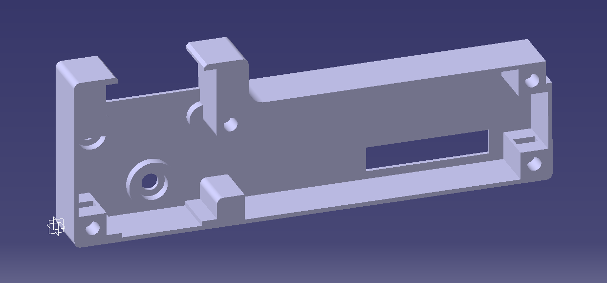

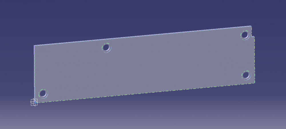

methylene67 Posté(e) Mars 6, 2021 Posté(e) Mars 6, 2021 (modifié) Suite : A fixer avec les deux vis d'origine de la ender 3 et le couvercle avec 4 vis M4x12 tête 6 pans. Couv range usb ender 3.stlRange usb ender 3.stl Modifié (le) Mars 6, 2021 par methylene67 2
higgins91 Posté(e) Mars 18, 2021 Posté(e) Mars 18, 2021 (modifié) je viens d'imprimer ton "range usb" et je suis un peu déçu. Le rangement de la nappe est très compliqué et oblige à la plier , le système n'est pas prévu pour une connexion sur la prise USB de l'imprimante, du coup je peux pas brancher mon cable usb pour Octopy quand je m'en sert. Et je trouve cela trop encombrant. j'ai donc simplement glissé la nappe sous le châssis de l'imprimante et fixé au double face le boitier devant le châssis... Modifié (le) Mars 18, 2021 par higgins91
methylene67 Posté(e) Mars 19, 2021 Posté(e) Mars 19, 2021 Le 18/03/2021 at 15:13, higgins91 a dit : je viens d'imprimer ton "range usb" et je suis un peu déçu. Le rangement de la nappe est très compliqué et oblige à la plier , le système n'est pas prévu pour une connexion sur la prise USB de l'imprimante, du coup je peux pas brancher mon cable usb pour Octopy quand je m'en sert. Et je trouve cela trop encombrant. j'ai donc simplement glissé la nappe sous le châssis de l'imprimante et fixé au double face le boitier devant le châssis... Salut, Tu as raison, il n'y a pas beaucoup de place pour la nappe, mais je en voulais pas faire quelquechose de trop épais, et il faut en effet un peu la plier, mais chez moi cela passe nickel. Après j'ai conçu le modèle pour mon utilisation et surtout pour le modèle que j'ai mis en lien. Chez moi le montage est propre et cela fonctionne très bien, donc pour un autre adaptateur ce n'est peut-être pas l'idéal. J'ai juste partagé mon fichier car Gelam avait demandé une solution à son problème, et que chez moi cela fonctionnait bien.
higgins91 Posté(e) Mars 22, 2021 Posté(e) Mars 22, 2021 je ne te reproche rien, c'est déjà sympas d'avoir partagé (j'ai acheté la rallonge en lien au passage) Si cela te convient c'est bien le principal et heureusement !
