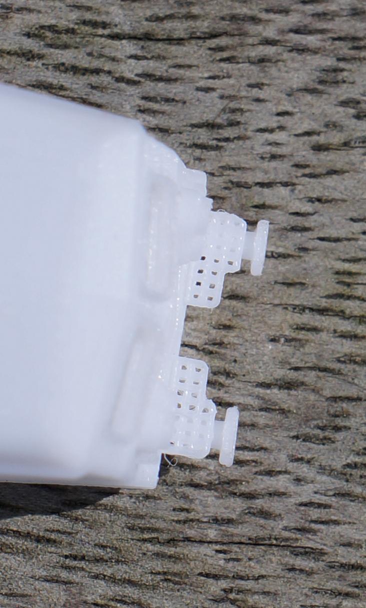

OUPS65 Posté(e) Mai 12, 2019 Partager Posté(e) Mai 12, 2019 Nous sommes des modélistes travaillant à l'échelle N ( 1/160). La vitesse n'est pas un critère pour nous, par contre la qualité est visiblement au rendez-vous sous CURA 4.0.0 avec les profils obtenus du support PRUSA ( voir le bas de leur page support). Les flancs de nos machines sont nettement moins striés, les détails impressionnants. voici un caillebotis se trouvant sur le dessus du tampon avant d'une loco. Pour fixer les idées, les trous rectangulaires font 0,36mm x 0.36mm et la partie pleine entre deux trous à une largeur de 0,274mm. L'épaisseur de caillebotis est de 0,374mm. L'impression est faite avec ceux-ci en place et juste un support arborescent par le dessous pour les soutenir en même temps que le tampon. La Anycubic est incapable de les reproduire finement, alors qu'avec la MK3S : Le filament est tout aussi fondamental. Nous utilisons du PLA PREMIUM de 3DONLINE qui se travaille avec une facilité déconcertante et permet d'obtenir aisément ce genre de résultat. Nous utilisons la I3 Mega, qui est une très bonne machine, pour les impressions aux détails moins pointus comme par exemple les châssis. Lien vers le commentaire Partager sur d’autres sites More sharing options...
divers Posté(e) Mai 12, 2019 Partager Posté(e) Mai 12, 2019 Beaux détails. A chaque fois que j'ai des impressions qui merdouillent, en les analysant, je me rends compte que cela vient d'une erreur perso ou d'un oublie lors du découpage. Lien vers le commentaire Partager sur d’autres sites More sharing options...
Vincent Posté(e) Mai 12, 2019 Partager Posté(e) Mai 12, 2019 Vraiment très joli @OUPS65! Tu commences à me faire douter sur le modèle de ma prochaine machine J'utilise du PLA 3D850 et 870 de chez filament-abs.fr qui (je crois) sont les meilleurs grades qui existent (c'est peut-être d'ailleurs les mêmes que chez 3Donline). Si tu as d'autres exemples ou comparaison avec la I3mega, je suis preneur. Lien vers le commentaire Partager sur d’autres sites More sharing options...
