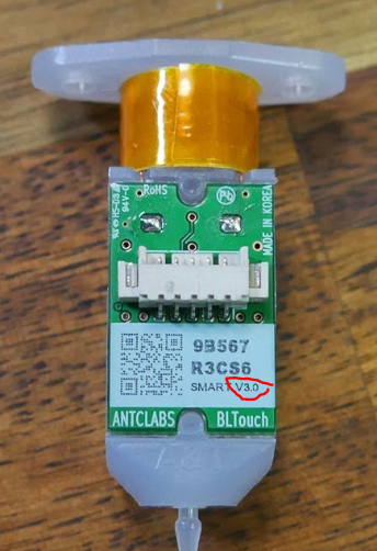

l10 Posté(e) Avril 27, 2019 Partager Posté(e) Avril 27, 2019 Bonjour. Comment savoir si on a le modèle 3 du bltouch ? Lien vers le commentaire Partager sur d’autres sites More sharing options...
Albenss Posté(e) Avril 30, 2019 Auteur Partager Posté(e) Avril 30, 2019 Salut, C'est normalement marqué ici : Lien vers le commentaire Partager sur d’autres sites More sharing options...
briceb Posté(e) Avril 30, 2019 Partager Posté(e) Avril 30, 2019 Merci pour la réponse. C'est écrit tellement petit que j'ai du utiliser une loupe. Est ce que le programme merlin 2 fonctionne sur une ender 3 non pro ? Lien vers le commentaire Partager sur d’autres sites More sharing options...
