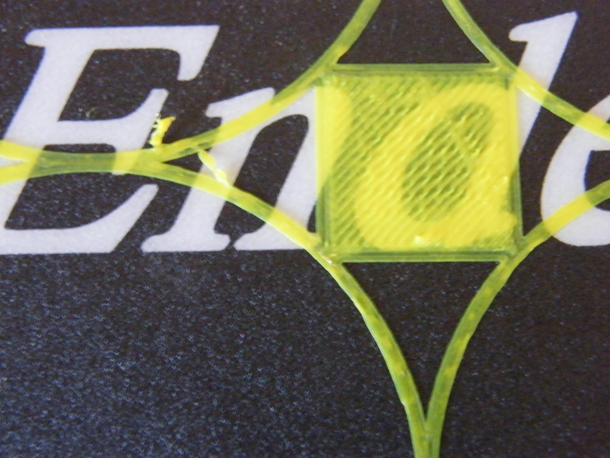

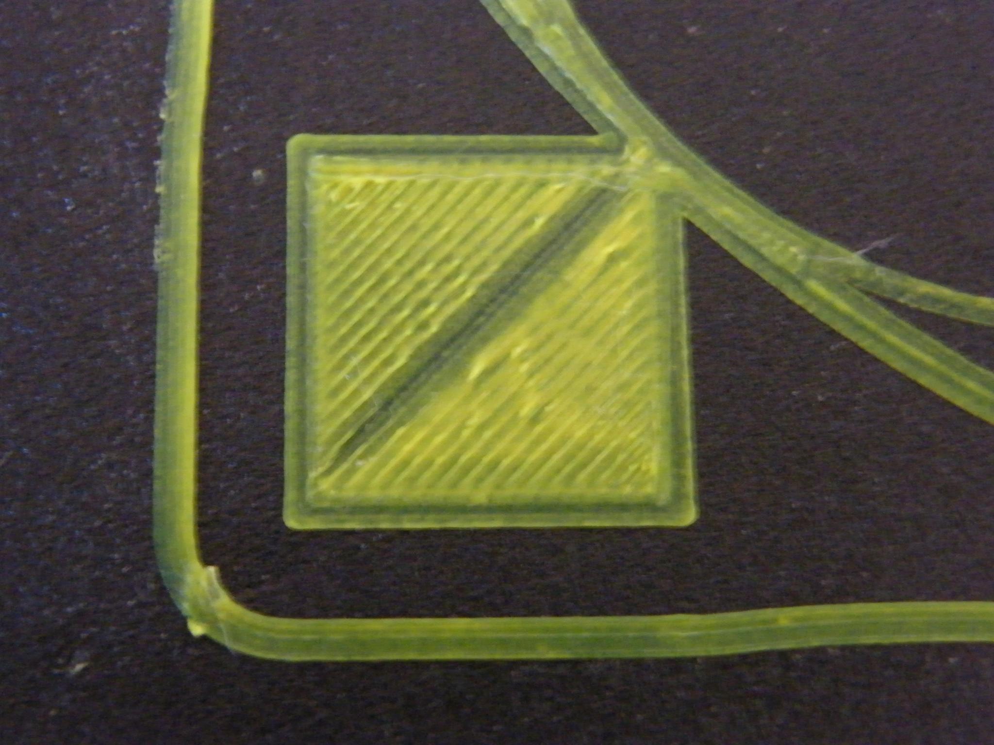

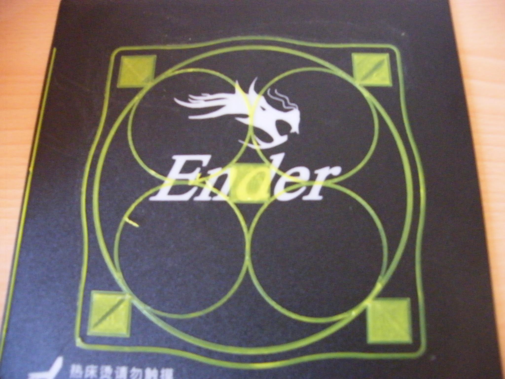

Octox Posté(e) Juin 9, 2019 Partager Posté(e) Juin 9, 2019 il y a une heure, rachid596 a dit : Il faut que tu règle ton z offset. Merci J'ai bien compris ça et ça fait quelques jours que je m'acharne à régler le Z-Offset ..... Je fais tout comme dans les tutos et après les palpations la buse est trop haute ! Je modifie mon Z-Offset dans Motion un peu au pif et j'essai de voir si ça change un truc mais pas pour l'instant ...... J'y retourne ! Lien vers le commentaire Partager sur d’autres sites More sharing options...

r-christopher Posté(e) Juin 9, 2019 Partager Posté(e) Juin 9, 2019 Bonjour, J'ai aussi installé le kit bltouch de creality et ai quelques soucis. Lorsque que tout les ressorts sont serrés, le coin supérieur droit de mon plateau est plus haut que les autres coins de 2-3mm. Je pensais que le bltouch allait compenser cette différence de niveau mais ça ne semble pas être le cas. Faut-il toujours régler le niveau du plateau avec le bltouch ? Un autre problème que j'ai c'est que quand je règle le z-offset ou déplace l'axe z, le logiciel saute des pas... par exemple, il passe de 10.2 à 10.00.Est-ce que c'est normal ? Bref, je pense que je vais aussi flasher Marlin sur mon imprimante pour voir si ça corrige ce problème. Peut-on utiliser ce fichier https://github.com/MarlinFirmware/Marlin/blob/1.1.9/Marlin/example_configurations/Creality/Ender-3/Configuration.h tel quel ou faut-il modifier certains paramètres ? Mon imprimante: CM V1.1.4, BLTouch v3, Magnetic Bowden Capricorn Merci pour vos réponses Lien vers le commentaire Partager sur d’autres sites More sharing options...

Hiraclis Posté(e) Juin 10, 2019 Partager Posté(e) Juin 10, 2019 (modifié) Salut Octox, j’ai exactement le même kit que toi, et je rencontre exactement le même problème, on dirait que l’imprimante en a rien à peter de notre Z offset, quelque soit son réglage, la buse imprimé au même niveau (1cm trop haut chez moi). Ça m’enbete de partir sur un flashage avec un arduino alors que tout le kit était censé facilité la tâche d’un novice comme moi... et comme toi je n’ai pas d’arduino, bref ça me rassure de voir que je suis pas le seul concerné, après le problème reste entier... est ce que les valeurs qui faut rentrer dans le programme progisp sur le mode d’emploi creality Sont bien juste ? Car dans un tuto vidéo d’un auteur nommé 3Dzach, il renseigne une autre valeur sur une des cases avant le flashage et j’ai pensé que c’etait une erreur de sa part, alors j’ai suivi les valeurs de creality, mais peut être c’était calculé, j'hésite à reflasher avec des valeurs à lui, sa risque rien au pire ? Modifié (le) Juin 10, 2019 par Hiraclis Lien vers le commentaire Partager sur d’autres sites More sharing options...

Hiraclis Posté(e) Juin 11, 2019 Partager Posté(e) Juin 11, 2019 (modifié) Le 10/06/2019 at 14:36, Octox a dit : Salut Hiraclis, Pour commencer bienvenue au club de la prise de tête Cool je ne suis plus tout seul !! Rassures toi je ne me réjouis pas de ton problème mais je pensais que j'étais un peu C.. et que je comprenais rien ! Je vais essayer de t'aider de mon mieux malgré que je sois sans expérience et avec un grand manque de connaissances ! Pour commencer, moi je n'ai pas 1cm mais un poil moins.... bref c'est pareil ! Commençons par l'arduino, perso je ne suis pas très chaud de me lancer là dedans, en tous cas pas pour l'instant, apparement il y a pas mal de trucs à modifier et à connaitre (je me trompe peut être) et en plus le peu que j'ai vu est tout en anglais ce qui me fait regretter d'avoir passé la majeure partie des cours d'anglais à la porte Mais bon avec un peu plus de prise de tête on peut se débrouiller avec les traducteurs vocaux. Sans oublier BRICED qui l'a déjà fait et il maitrise bien plus que nous !! Je vais m'acheter un Arduino car ça ne coute pas cher et au moins j'en aurais un dispo si j'en ai vraiment besoin, je demande conseil à BRICED à ce sujet, si tu veux je te dirais ce que je vais acheter ...... Arduino UNO + Cables + alimentation Arduino faut compter environ 30€ donc pas bien méchant à ce prix là je ne vais pas me priver ça peut toujours servir. J'ai pris le Kit justement pour ne pas me lancer dans le système de l'arduino ! Après tout ce que j'ai vu et lu on peut flasher plusieurs fois normalement pas de soucis (c'est le but du kit avec l'espèce de clé usb). Pour le moment je reste sur MARLIN 1.1.6 BLTouch télécharger sur le site de Officiel de Creality. Je suis novice comme toi mais je ne suis pas sur que de passer à MARLIN 1.1.9 ça va changer le problème, sur ce que j'ai vu ceux qu'ils l'ont fait avaient une carte mère V 1.1.3 moi dans ma Ender 3 J'ai une V 1.1.4 donc plus récente avec un firmware plus récent mais après je ne sais pas trop .... Simple déduction ! perso je veux essayer que ça marche sans passer à Marlin 1.1.9 et sans Arduino. Je pense que comme dis plus haut tu peux reflasher avec les autres paramètres et si jamais flasher de nouveau avec ceux actuel. OUI j'ai vu moi aussi cette vidéo ou ces valeurs sont différentes et moi aussi j'ai eu le doute, mais comme partout ou j'ai pu voir ces valeurs elles étaient identiques aux notre, pour être plus clair on va dire que j'ai vu 4 vidéos ou il donnait les même valeurs que nous ( D6-DC-FD ) et juste lui avec d'autres valeurs donc je pense plus à une erreur..... Je préfère me fier à la majorité et à Créality. (ça ne concerne que moi). Donc à ce sujet je dirais à toi de voir je ne voudrais pas te dire de faire un truc et que tout plante !! Mais perso si je voudrais essayer de reflasher avec les autres valeurs bein je le ferais...... j'ai vu dans un Forum qu'une personne et passer de M 1.1.6 à M 1.1.6 BLTouch à M 1.1.9 (avec Arduino) et qu'il est revenu au départ avec Marlin 1.1.6......... Donc !!????? Mais il avait un Arduino. La dessus moi j'ai juste eu un doute sur ou cliquer après avoir rentré ces fameuses valeurs...... Sur la doc il clique sur WRITE et d'autre clique sur READ donc encore un doute qui c'est incruster dans le truc..... J'ai choisi de suivre Créality donc de cliquer sur WRITE. Bon maintenant je ne suis pas sur du tout mais est ce un problème de G-code dans Cura..... enfin c'est cura que j'utilise ?? Donc pour le G-Code j'ai celui de Zephir que je te mettrais plus bas au cas ou Il y à cette video complète .... enfin presque, Officiel de chez Créality mais je pense que tu l'as déjà vu. Je vais t'expliquer moi ce que j'ai fait après y avoir passé quelques jours de GALERE et 2 nuits blanches !! Le truc tout con de base mais ça marche : J'ai pris le temps et j'ai fais un calibrage du lit le mieux possible mais vraiment avec plusieurs calibrage avec le STL que je te mettrais plus bas. C'est un fichier semi automatique du lit pour la Ender 3 il ne prend pas en compte le BLTouch, tu fais un Auto Home, tu lance "l'impression" et il positionne la buse sur les 4 coins et le milieu à deux reprises ! il positionne le 1er coin tu réglé ton Z comme d'hab avec une feuille, après tu appuis sur le bouton de l'imprimante et il change de coin et ainsi de suite. Tout ça à chaud Je fais chauffer ma buse à 200°, je retire le pla pour pas de coulure pendant calibrage et le lit à 60°. Une fois le lit réglé au mieux j'imprime un STL TEST de Première Couche (avec bltouch) et je regarde ou ce trouve ma buse et je modifie mon Z-Offset dans MOTION et je réimprime .... Pareil ainsi de suite donc c'est Long Long Très Long ! Biensur si la buse est trop haute arrête de suite l'impression modifie ton Z et recommence. J'espère que je suis clair si jamais dis le moi Tu baisse la valeur de ton Z pour baisser ta buse mais attention vas y vraiment en réduisant pour ne pas écrasé la buse sur le lit ! J'ai eu peur car j'ai modifié mon Z avec 0.01mm et au premier changement l'axe z est descendu d'un coup sur beaucoup mais pas de soucis c'est juste le premier cran car le Z et en position haute au centre quand tu fais Auto Home avec le bltouch donc oui il descend pas mal car il se met à hauteur du Auto Home sans bltouch. C'est la seule façon que j'ai trouvé avant de passer à l'arduino et pour l'instant ça va pas trop mal je peux enfin imprimer mais il faudra que j'affine encore la chose, ma première couche ne me satisfait pas mais peut être une question de température ou de vitesse ..... Mais bon chaque chose en son temps Ne fais pas pareil mais moi j'avais un Z de départ après calcule (A+B=C) à " - 2.50 " pour réussir à améliorer je suis descendu à "- 2,28 " et voilà maintenant mon BLTouch fais ses 9 palpations et au lancement de l'impression la buse est bonne ...... Je sais pas si c'est vraiment comme ça qu'il faut faire mais ça fonctionne donc ça me convient parfaitement ! ATTENTION n'oublies surtout pas d'enregistrer ton changement de valeur Z à chaque fois ! Perso je modifiais mon Z j'enregistrais et je mettais l'imprimante hors tension après mise sous tension et j'allais dans Motion pour vérifier que la valeur avait été enregistrer ..... Et Rebolotte on recommence !! Tu n'as pas de problème de BLTouch ....???? il ne doit pas clignoter !, il est rouge à l'arrêt et devient un bleu en fonctionnement. Voilà désolé du roman que je viens de faire mais j'espère que ça va t'aider un peu.... Ci-dessous le G-Code + Calibrage Semi Auto + Test première couche. Bon courage à toi , Tiens moi au courant stp Le G-Code Cura : ; Ender 3 Custom Start G-code M140 S{material_bed_temperature_layer_0} ; Set Heat Bed temperature M190 S{material_bed_temperature_layer_0} ; Wait for Heat Bed temperature M104 S160; start warming extruder to 160 G28 ; Home all axes G29 ; Auto bed-level (BL-Touch) G92 E0 ; Reset Extruder M104 S{material_print_temperature_layer_0} ; Set Extruder temperature M109 S{material_print_temperature_layer_0} ; Wait for Extruder temperature G1 Z1.0 F3000 ; move z up little to prevent scratching of surface G1 X0.1 Y20 Z0.3 F5000.0 ; move to start-line position G1 X0.1 Y200.0 Z0.3 F1500.0 E15 ; draw 1st line G1 X0.4 Y200.0 Z0.3 F5000.0 ; move to side a little G1 X0.4 Y20 Z0.3 F1500.0 E30 ; draw 2nd line G92 E0 ; reset extruder G1 Z1.0 F3000 ; move z up little to prevent scratching of surface ; End of custom start GCode Les fichiers : Test Premiere Couche.gcode 168 Ko · 0 downloads Calibrage Semi Auto Ender 3.gcode 876 O · 0 downloads Merci Octox pour ton aide, En effet j'ai aussi eu un doute entre le read et le write, et j'ai choisi la procédure Creality. Je n'ai pas de problème de fonctionnement du BL Touch, il est bien rouge à l'arrêt et devient bleu en fonctionnement. J'utilise bien Cura, je vais tester ton fichier STL avec le gcode que tu m'a fourni, je te tiens au courant du résultat. Si ça ne donne rien et que tu arrive à faire fonctionner tout ça avec ton futur arduino, je serais pas contre un peu d'aide si je dois passer par un arduino aussi Ce que je trouve pas normal c'est vis à vis de Creality, on paye plus chère pour avoir un kit pour rendre la tâche plus facile, mais au final ou aurait mieux fait de commencer par la méthode la plus complexe. Modifié (le) Juin 11, 2019 par Hiraclis 1 Lien vers le commentaire Partager sur d’autres sites More sharing options...
Octox Posté(e) Juin 11, 2019 Partager Posté(e) Juin 11, 2019 Il y a 7 heures, Hiraclis a dit : Merci Octox pour ton aide, En effet j'ai aussi eu un doute entre le read et le write, et j'ai choisi la procédure Creality. Je n'ai pas de problème de fonctionnement du BL Touch, il est bien rouge à l'arrêt et devient bleu en fonctionnement. J'utilise bien Cura, je vais tester ton fichier STL avec le gcode que tu m'a fourni, je te tiens au courant du résultat. Si ça ne donne rien et que tu arrive à faire fonctionner tout ça avec ton futur arduino, je serais pas contre un peu d'aide si je dois passer par un arduino aussi Ce que je trouve pas normal c'est vis à vis de Creality, on paye plus chère pour avoir un kit pour rendre la tâche plus facile, mais au final ou aurait mieux fait de commencer par la méthode la plus complexe. Pas de soucis Si je peux aider aucuns problèmes..... Ouai je suis tout fait d'accord avec toi c'est pour le kit créality que j'ai mis le bltouch, j'avais déjà un peu vu le système avec l'arduino et j'avais lâchée l'affaire ! Bref maintenant c'est fait mais à dire la vérité je laisse de coté l'arduino..... je suis pas bien sur de vouloir me lancer la dedans donc pour l'instant je laisse l'arduino dans mon panier. J'espère que ça marchera pour nous, pour info après plusieurs essais et impressions j'ai trouvé que ma première couche était trop écrasée et que le pla faisait des boules en sortie de buse ..... donc maintenant buse trop basse donc je remonte tranquillement et ça va mieux mais y a encore du réglage à faire ! J'espère que ça fonctionnera aussi pour toi ...... Faut y croire Courage Tiens moi au jus Lien vers le commentaire Partager sur d’autres sites More sharing options...
