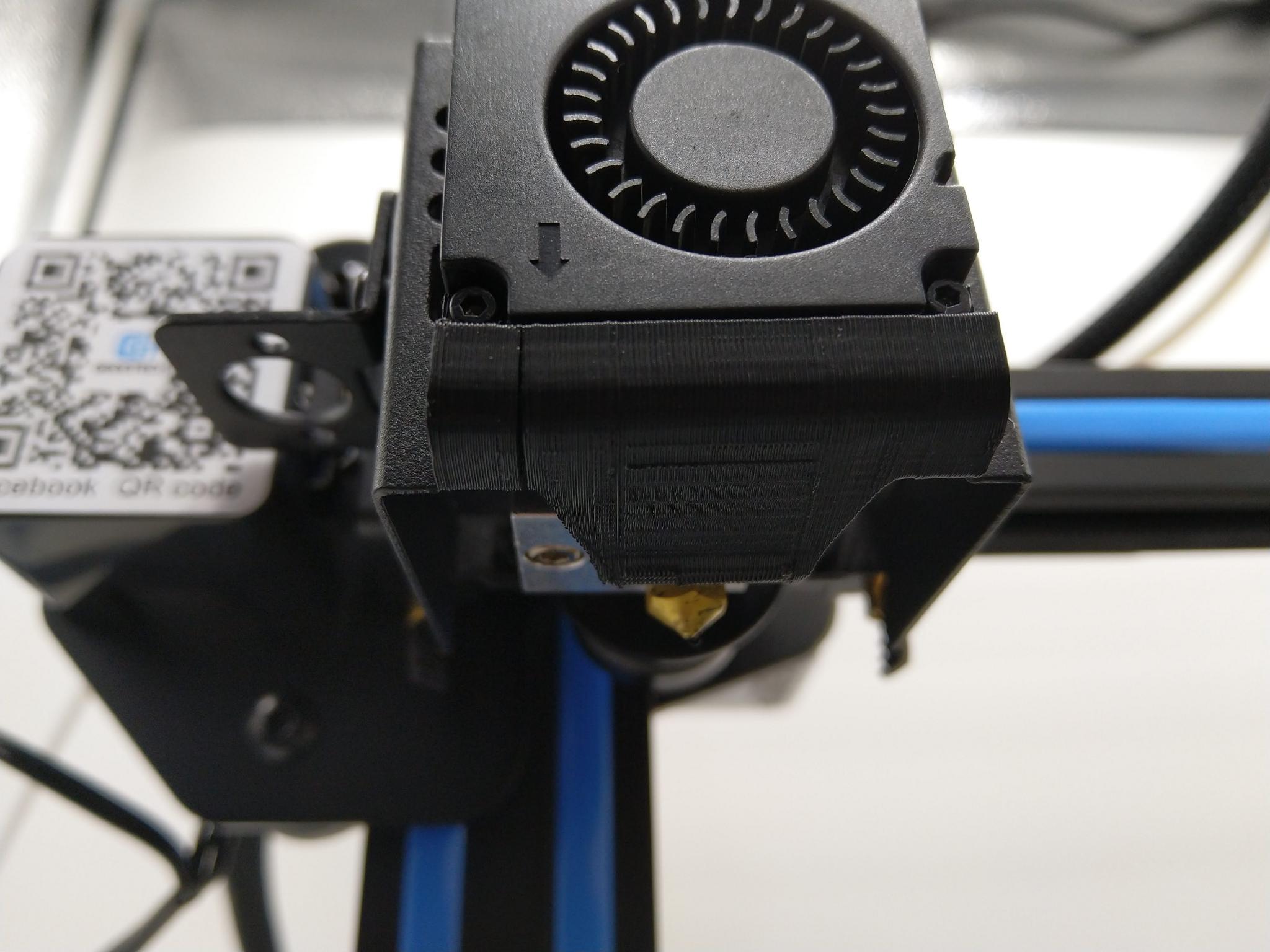

Un truc a changer absolument est le ventilo du filament .Geeetech a mis une vraie merde. Trop poussif et  le conduit est lui aussi trop merdique.
OK ! J'ajoute cela à la liste des choses à faire.
Si tu as un "conduit" (ou fang) à proposer je suis preneur... sinon j'envisage d'imprimer celui-ci (dans un premier temps) : https://www.thingiverse.com/thing:2943689
Ou celui-ci : https://www.thingiverse.com/thing:3205029
Car les ventilos que j'ai sont des 5015 24v... donc ce dernier modèle irait bien, et offrirai un meilleur refroidissement du filament. Mais je devrais légèrement le réadapté pour la cage de la A10... il me semble. Enfin, je verrais quand elle sera monté et réglé.

Bonjour @Hervé-34 !
En quoi imprimer mon fang ?
C'est une excellente question...
Dans un premier temps, et à court terme, je pense l'imprimer en PLA, histoire de vérifier que le modèle convient à l'imprimante et qu'il me donne satisfaction.
Dès que je trouve un modèle qui convient... je l'imprimerais avec la LD001, en résine. Cela sera plus résistant (chaleur & mécanique).
Je ne suis pas encore fixé sur le modèle...
J'en retiens plusieurs pour l'instant.
Je verrais à la réception de l'imprimante quel type de cage, la V1 ou V2 (il y aurait aussi une V3), que j'aurais. Pour l'instant je croise les doigts pour que cela soit une V2 (ou V3).
Sinon... je changerai la cage pour un modèle imprimé voilà tout...

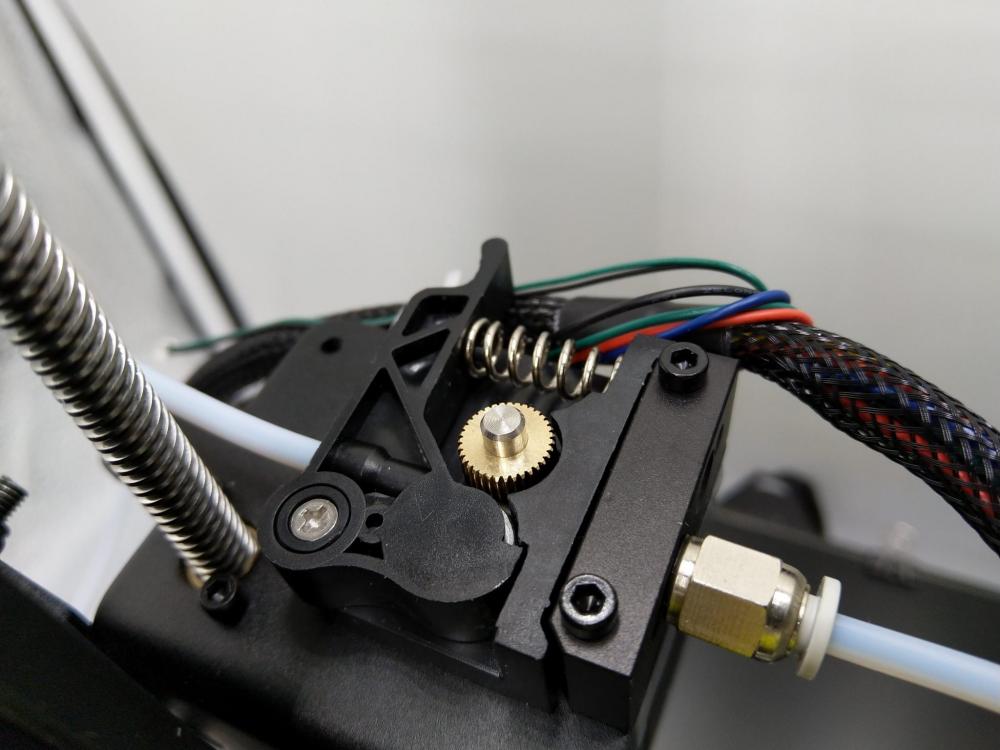

Je croise les doigts que le pignon de l'extrudeur ne soit pas "autobloqué" comme sur la A10M... où j'ai pût voir que le pignon d'extrusion était un modèle autobloquant.
Sinon... quand je changerai l'extrudeur pour le modèle Alu dans un premier temps... je devrais changer le moteur.
Parce que même sur les pignons de l'extrudeur il les mettent en "autobloqués" ?? c'est juste pour ne pas perdre
de temps au montage de serrer deux chtites vis ???? tu me diras que tu as des moteurs en rab !!
Hervé
Lien vers le commentaire
Partager sur d’autres sites
Bon... il n'y a plus qu'à attendre de la recevoir...
il y a 16 minutes, Hervé-34 a dit :
La preuve que cela doit arriver.
Alors après... c'est pour l'extrudeur "Clone" Titan... qui n'est pas le top du top ceci dit. Je suis peut-être tombé sur un modèle "d'essai".
C'est au moment où je pensais que mon soucis de "sous-extrusion" venais de l'extrudeur, et que je l'ai démonté, que j'ai vu que le pignon n'avait pas de visse de blocage... donc "pas de visse = autobloquant"... je part de ce principe... corriger moi si je me trompe.
Bon... un coup de meuleuse dremel sur le pignon aurait résolu le problème... mais avec les soucis qui s'enchaînaient... j'ai préféré renvoyé l'imprimante.

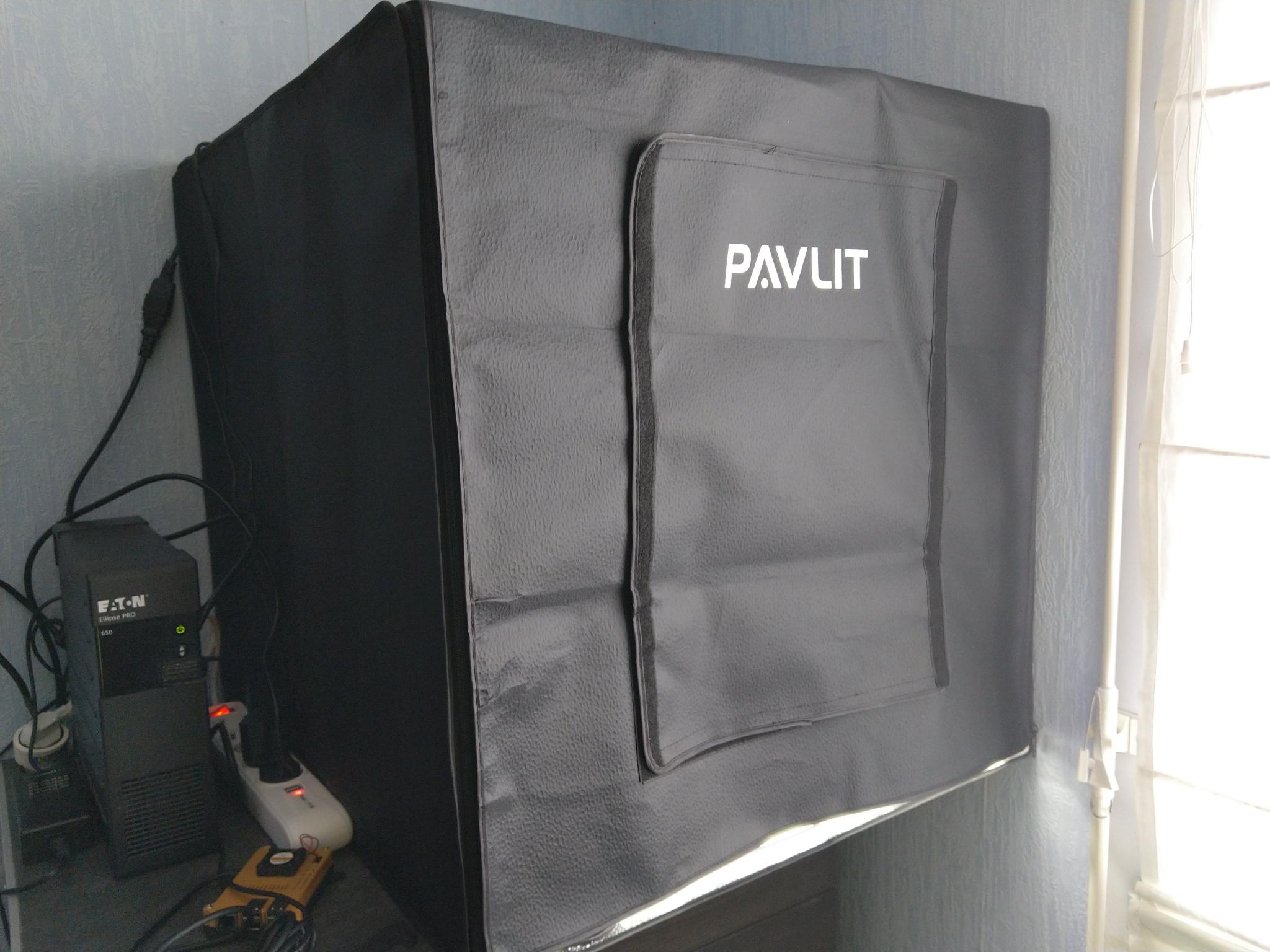

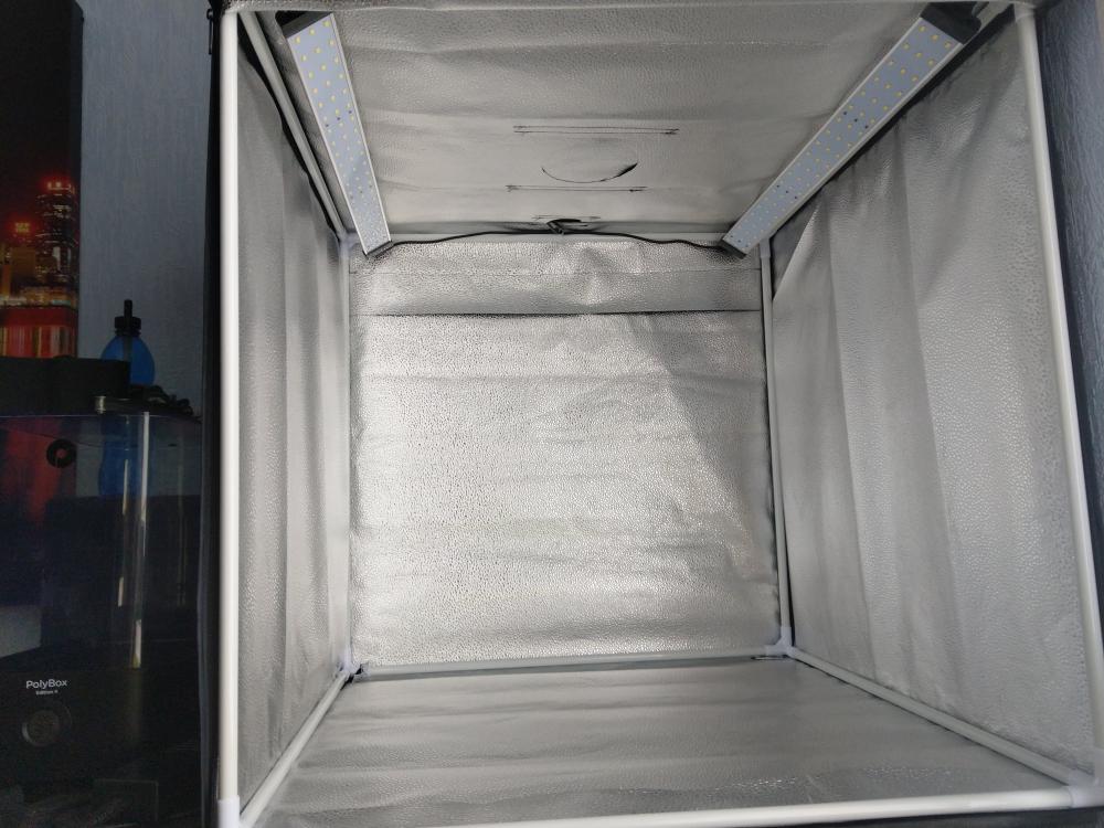

J'ai opté pour ce modèle car contrairement aux autres modèles de photobox, il a une structure pour soutenir la toile.
J'ai une ouverture dessus pour mettre ma ventilation.
J'ai l'éclairage led.
La face avant peut s'ouvrir totalement (toutes les photo box ne le font pas).
Il y a une trappe au dessus pour passer les câbles.
La toile "Aluminium" intérieur résiste à la chaleur... et est ininflammable.
Par contre... 49,99€ au moment de la commande (35€ en promo en ce moment)... cela fait un peu mal au porte monnaie.
Mais... il est inutile de poser la question... Tommydesrochers s'est penché sur la question... et c'est efficace, la température se maintient bien dedans.
Le seul inconvénient : Plus l'imprimante est grande, plus le Photo box devra l'être aussi... et le prix aussi augmentera en conséquence.
J'avais déjà hésité pour la CR-10... mais un caisson en toile de 80x80cm... c'est près de 100€. Un caisson bois fabriqué soi-même revenait moins chère.
Je ferai un retour une fois tout monté et installé.

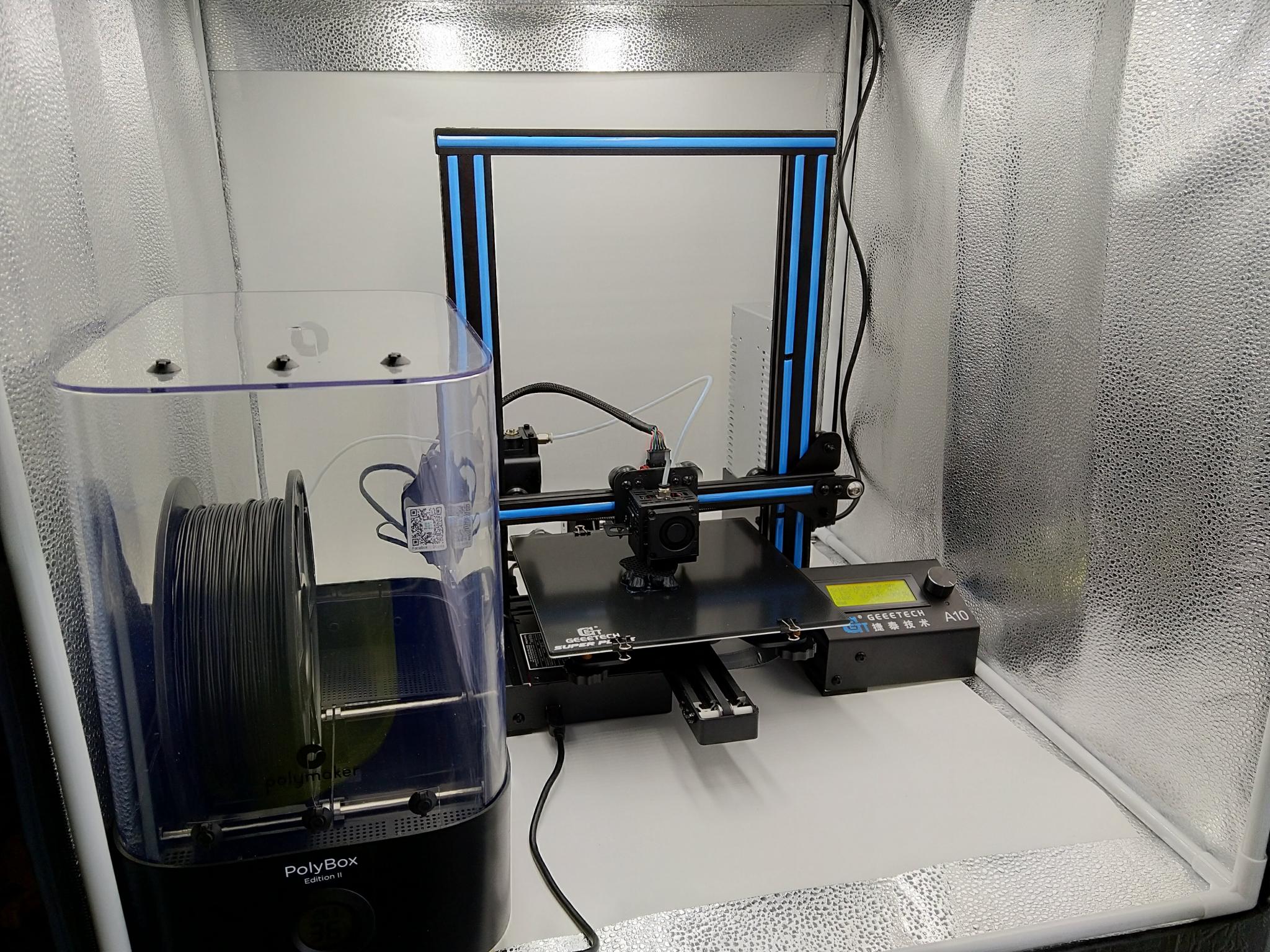

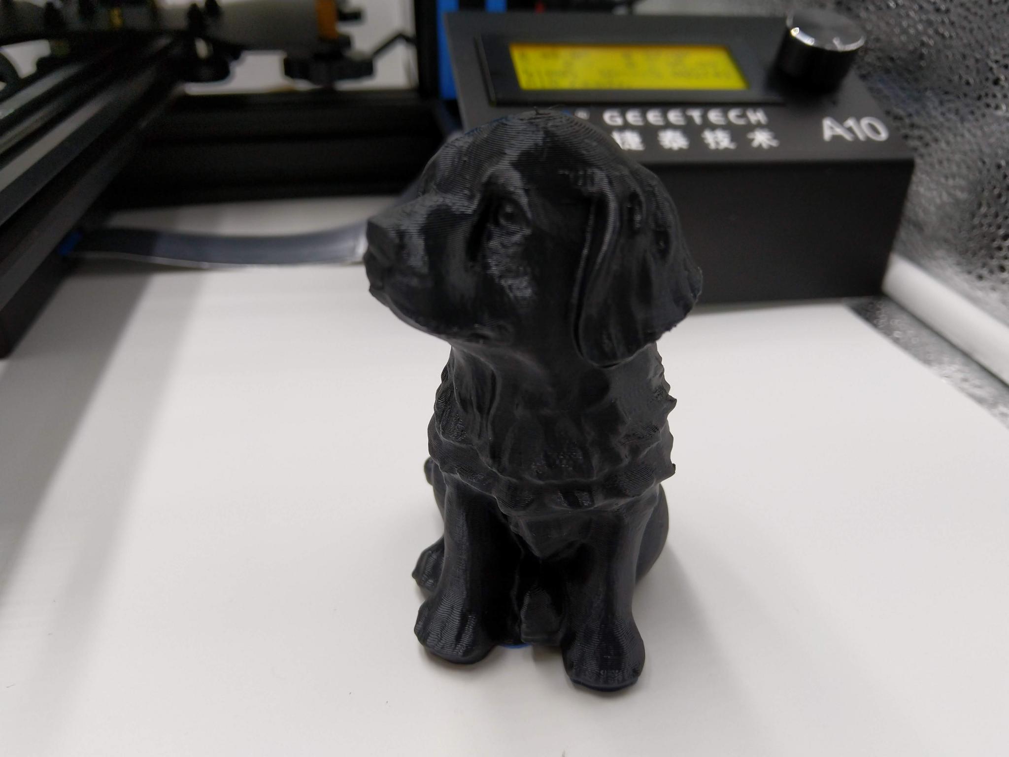

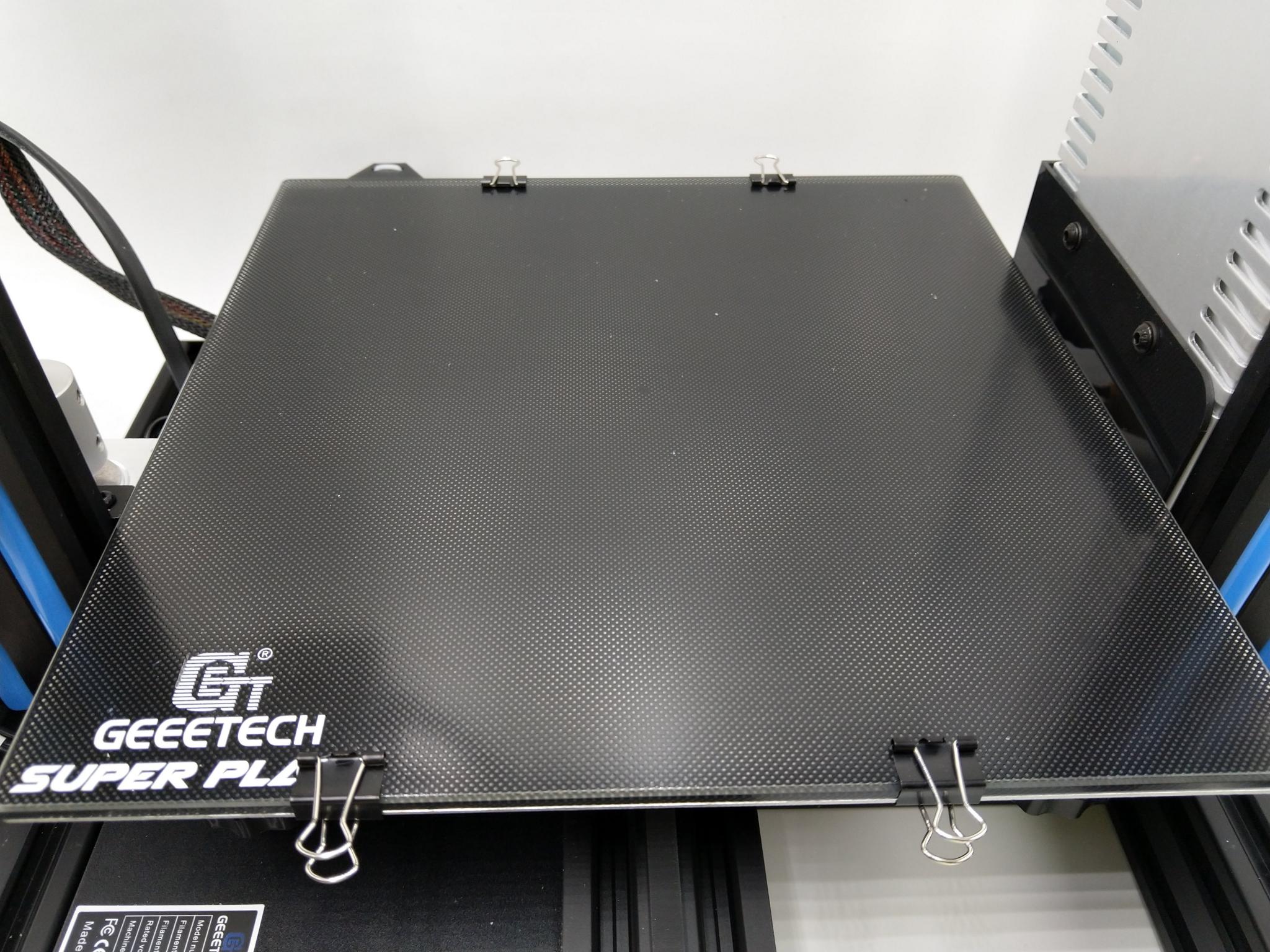

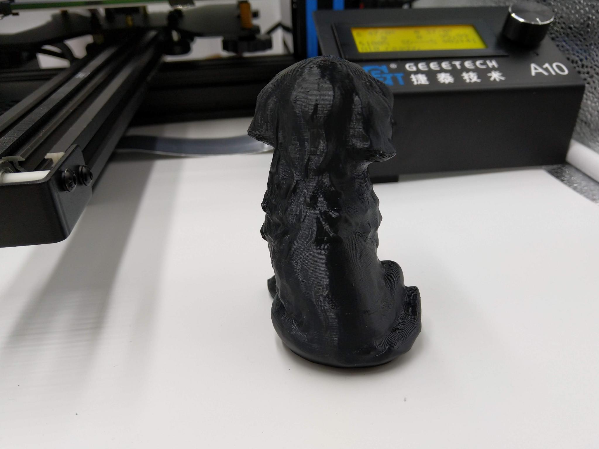

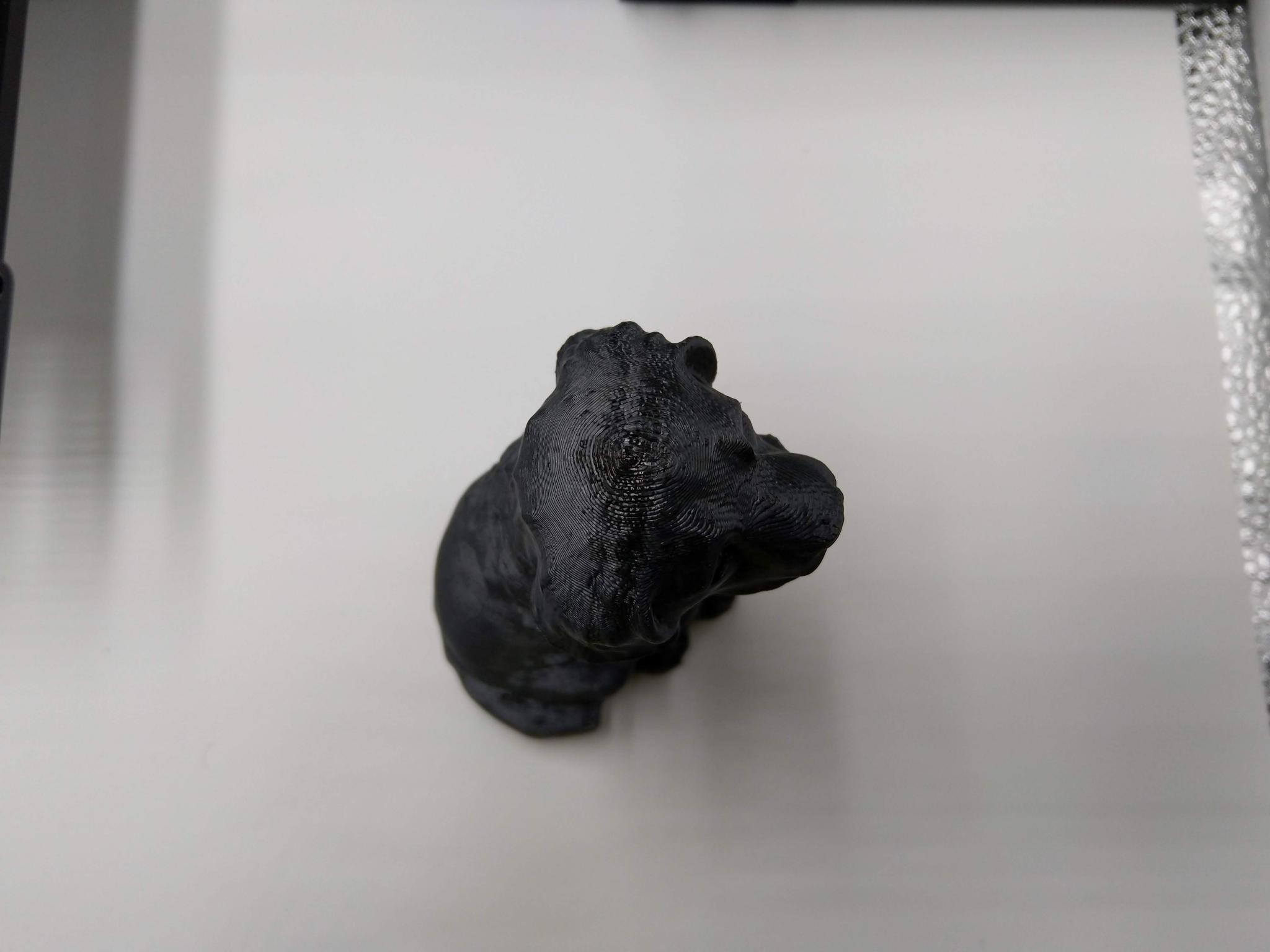

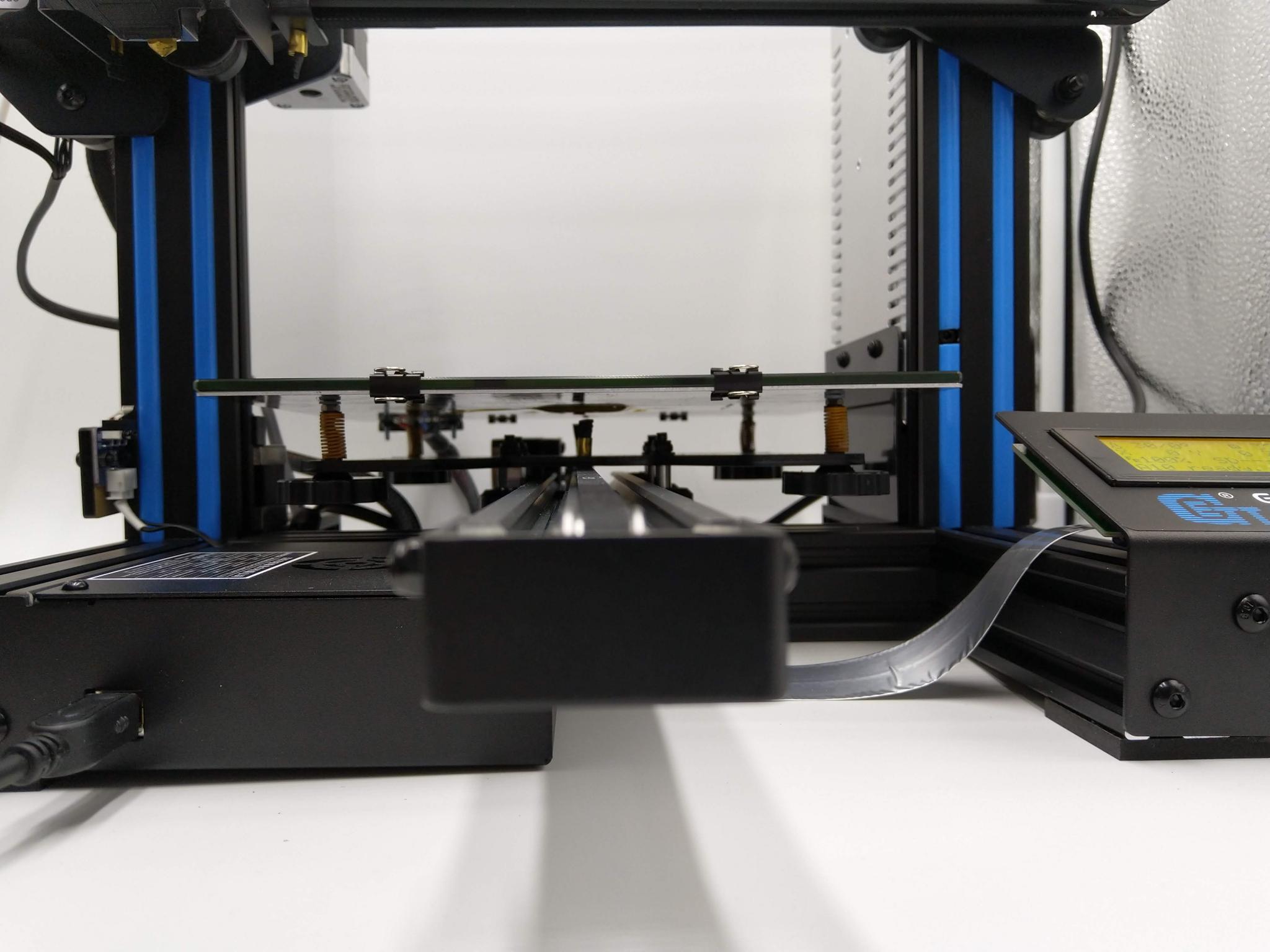

Bon... la première impression est en cours... le petit chien qui se trouve sur la carte SD...
Je n'ai pas fait de "grosses" modifications... hormis le montage des ressorts (que j'ai reçu en même temps que l'imprimante).
Voilà quelques photos :

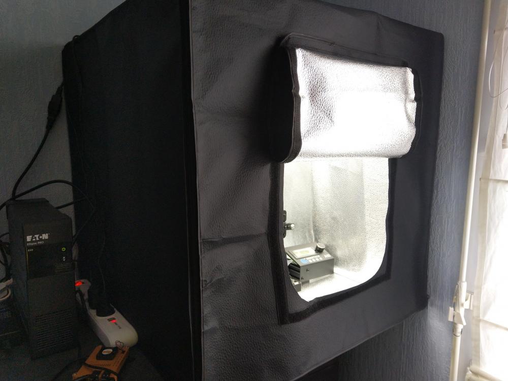

Finalement... il y a juste assez de placer pour mettre mon support bobine dedans... donc pas besoin de faire une découpe ou quoicque se soit.
C'est tant mieux !
Pour "protéger" le revêtement intérieur du caisson... j'ai utilisé le fond blanc fourni avec... c'est en plastique... cela protègera le tissu.

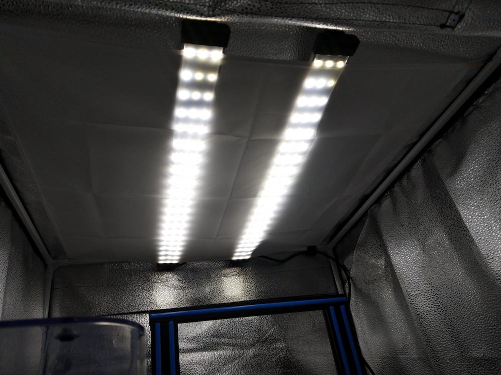

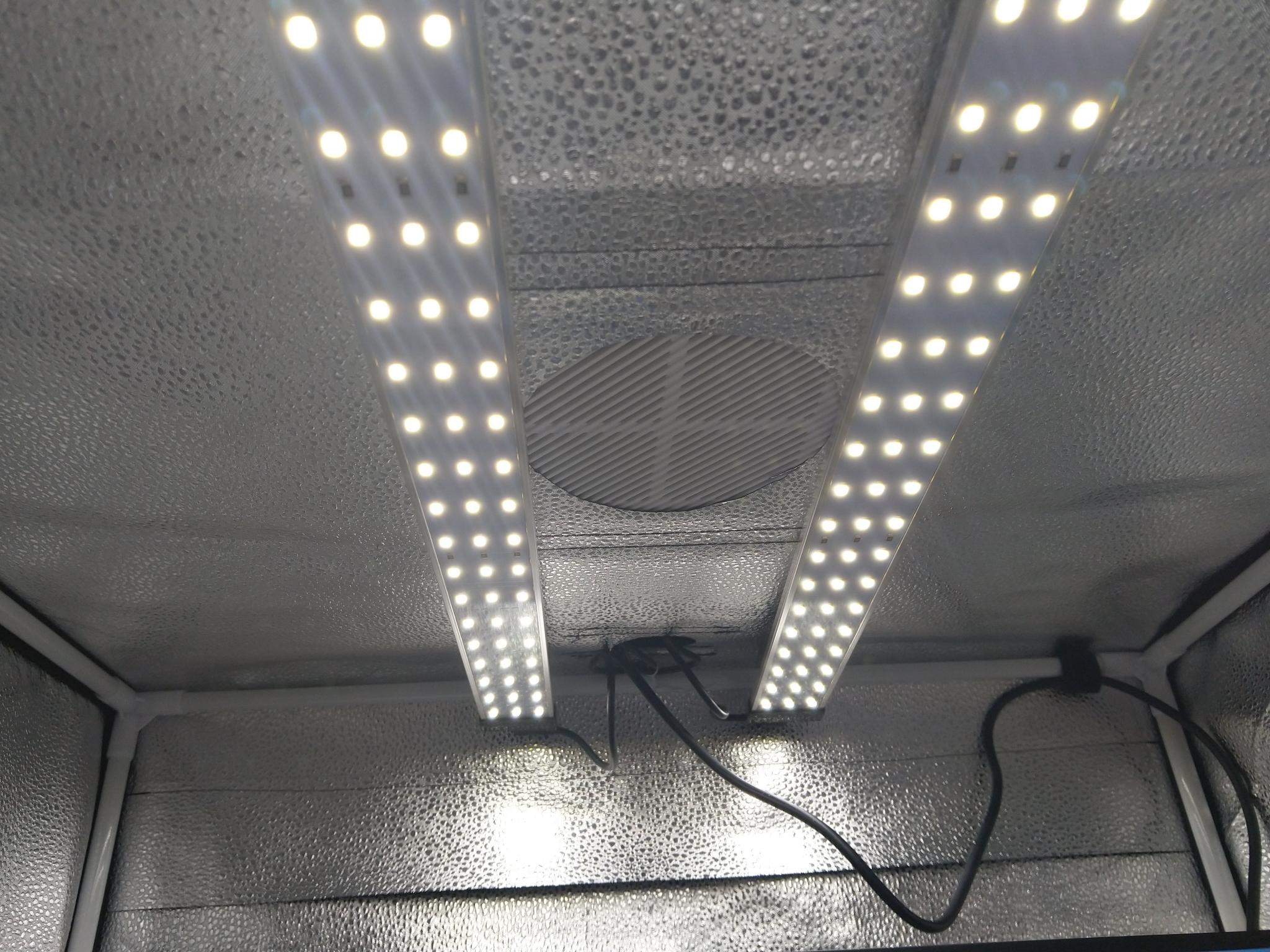

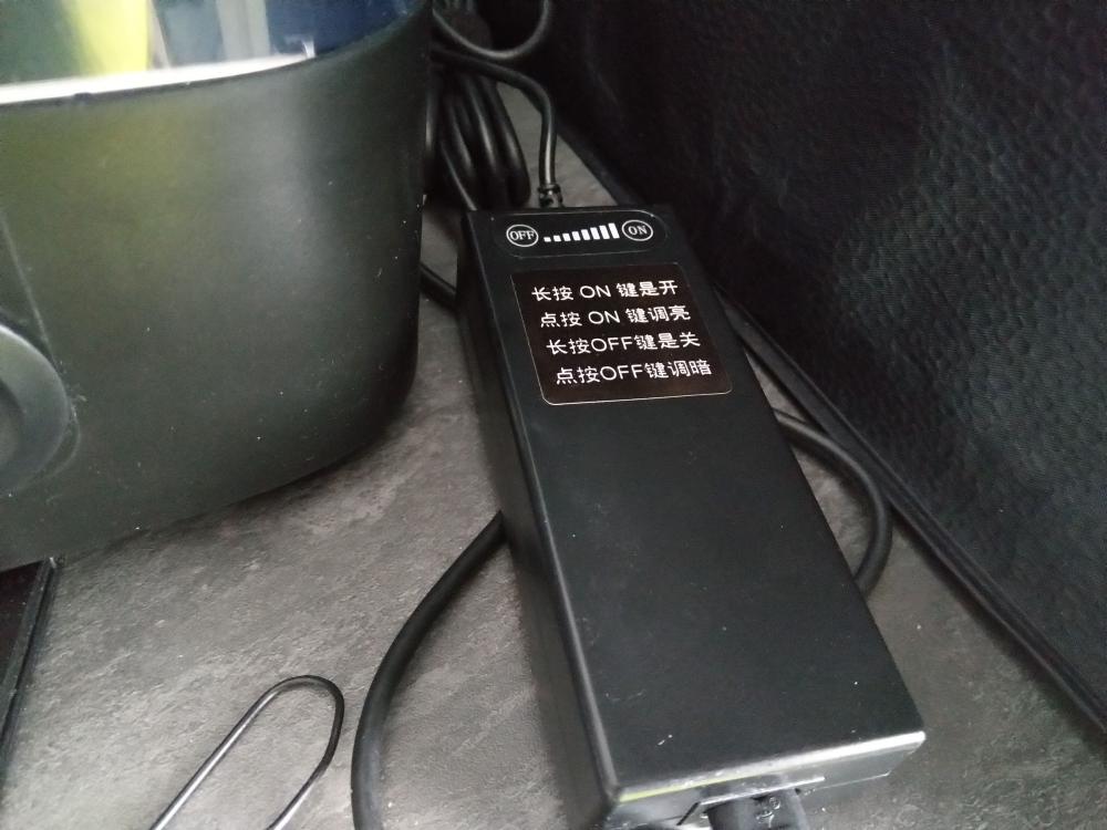

Les 2 rampes déclairage led sont clipés à la structure. Hormis les angles les barres sont en métal.
L"éclairage est alimenté par un transfo 220v... avec variateur... en puissance minimale c'est suffisant.
Les 2 rampes d'éclairage led sont en alu.

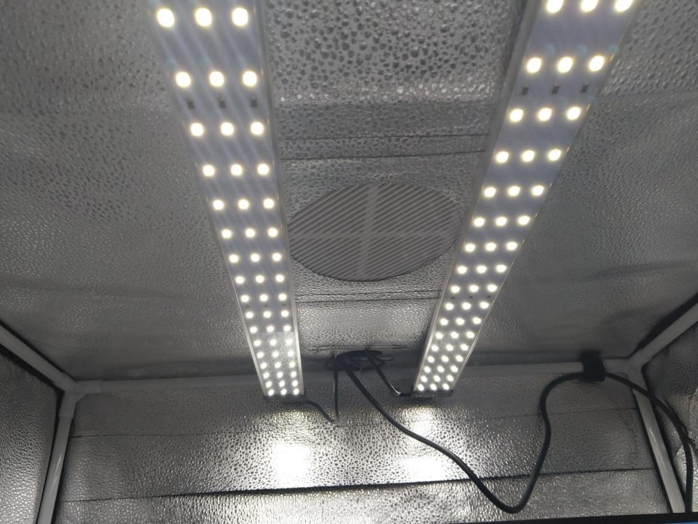

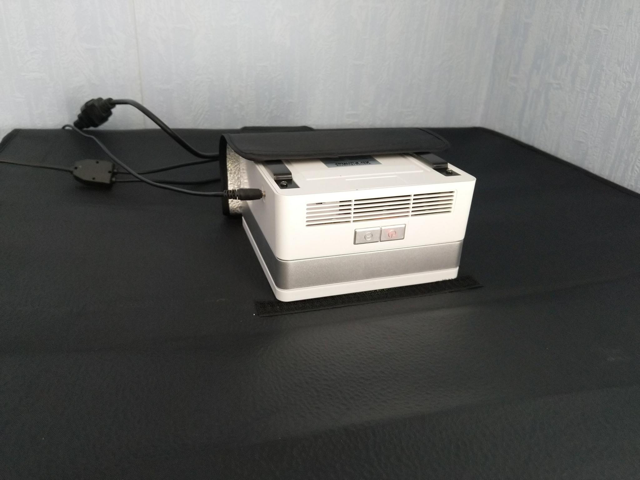

Très pratique la petite trappe pour passer les câbles.
J'y ai fait passer le câble d'alimentation de l'imprimante.
Par dessus... j'ai positionné mon "épurateur d'air"... dans cette position il aspire l'air intérieur et le rejète vers l'extérieur.
Pratique d'utiliser la trappe pour les prises de vue par dessus. J'ai eût du nez !
Si on ferme cela donne cela.
Oui... vous le voyez... le "Photo Box" ne se ferme pas complètement.
Vers le bas de la face avant... il n'y a pas de fermeture.
Si ce n'est que cela... un peu de fil, une aiguille, du scratch... je vais vite arranger cela.

La trappe avant avec Scratch... est pratique rien que pour regarder et... retirer l'objet une l'impression fini.
Elle est suffisament grand pour passer tête et 2 mains...
Je suis un peu trop "fort" pour passer mon buste... je compte pas non plus entrer par là... c'est donc suffisant.
L'intérieur du caisson est fait comme cela une fois le montage fini :
Et... oui les barres led sont orientables... et on peut les fixer n'importe où sur les barres... pratique hein ?!
Le kit est fourni d'un "tamiseur" pour réduire l'éclairage... c'est moche... et cela ne couvre que partiellement (à 90%) les leds... cela retourne dans le sac fourni avec.
Et je disais plus haut... les leds sont alimentés via un chargeur 24V/220V... comme ceux pour PC Portable. Hormis qu'il y a un variateur.
Pour allumer il suffit de garder appuyer pendant 3 secondes... idem pour éteindre.

J'avais oublié ce détail... qui s'avère important : Le Photo Box est plus grand que les informations indiqués par le vendeur.
Oui... les dimensions sont 60x60x60cm... à l'intérieur, en comptant les tubes de structure.
Mais à l'extérieur, avec l'épaisseur du tissu + les barres de structures... la Photo Box fait 65x65x65cm.
Oui... car au moment de le poser sur le meuble... je me suis retrouvé comme un con... j'avais mesuré et laisser juste 60cm de large moi... pas 65cm !
J'ai donc du déménager et dû faire de la place sur le meuble pour poser le tout.
En terme de poids... le Photo Box pèse rien... entre 300 et 500 grammes (sans les barres led, près de 500gr chacune au toucher). C'est plus "encombrant" que lourd.

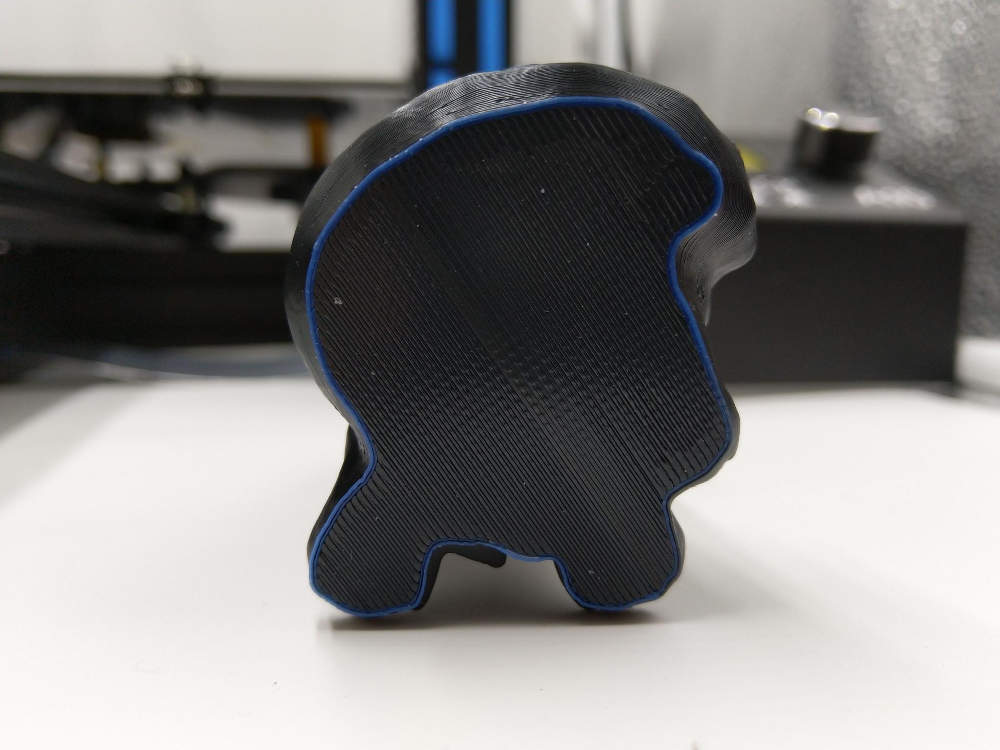

Rapide retour :
L'imprimante a correctement fini son impression :
Il y avait du PLA bleu dans la tête... bon... c'était une impression test.
Mais de toute évidence, l'imprimante avait été testé... je suppose...
J'ai ce que je voulais !
Le "Super Plate" n'est pas collé ! Mais maintenue par les pinces ! Yes !
Par contre... le bed est... complètement tordu :
Au 4 coins il y des différences... de quelques millimètres.

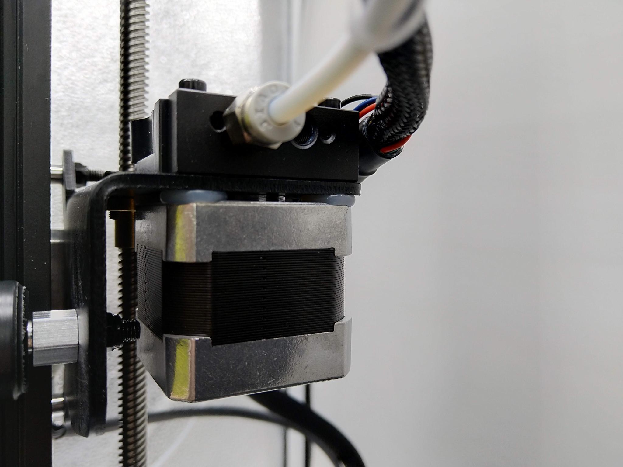

Etrange... le moteur de l'extrudeur est sûre des "boudins" en silicone ?! 🤨
L'extrudeur est... un hybride... moitié en plastique... moitié en Aluminium... du jamais vu pour moi.
Par contre... bon... je me plaindrais pas trop... mais le fang de la tête est CASSE ! (La poisse me colle... mais si ce n'est que cela, cela ira...)
Ceci dit... rien de grave... vu que c'est de la daube... et que je vais en imprimer un demain.

2e Impression (un fang pris sur Thingiverse) : Loupé... il a pas collé au plateau (mauvais réglage de ma part).
3e Impression (le même fang que précédemment) : impression réussi... mais fang endommagé par l'étirage et les supports (en les enlevant je l'ai cassé).

Pas de chance pour le fang d'origine 😕 L'extrudeur semble assez "spécial", je comprend pas vraiment pourquoi ils ont pas fait l'inverse (partie mobile en alu). Le silicone doit jouer le rôle de dumper, du jamais vu perso pour le coup mais ça doit surement fonctionner.

Tu as pris quel fanduct ?
J'ai tenté d'imprimer celui-ci : https://www.thingiverse.com/thing:3237306
Mais après y avoir réfléchi une partie de la soirée... et suite à la réponse comme quoi le ventilateur est trop poussif... je vais changer le ventilo par un 5015... et là je m'apprête à imprimer celui-ci : https://www.thingiverse.com/thing:3205029
Dit moi ce que tu en pense...
