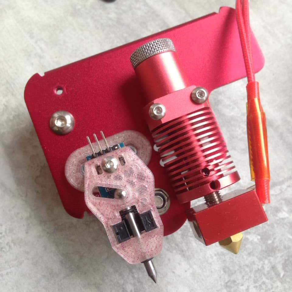

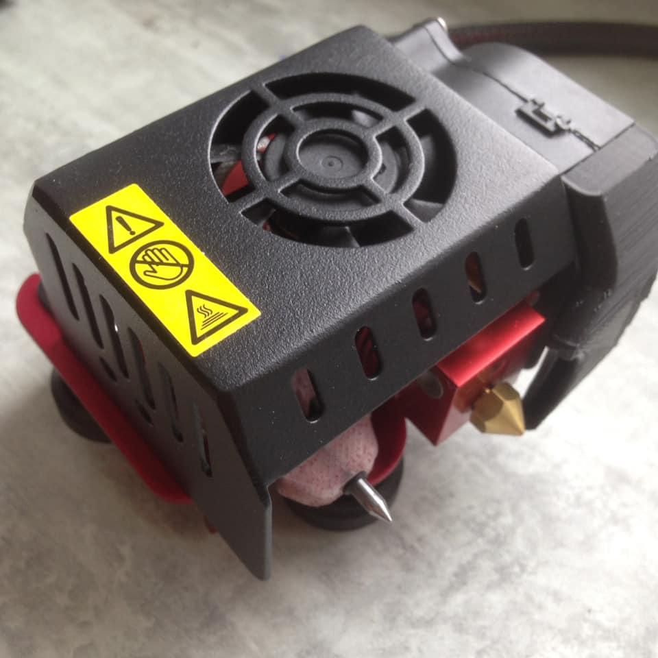

Hotend nous préparerait il un miracle !
Comme St-Thomas, je ne crois que ce que je vois...
Si cela fonctionne, vous aurez certes un client de plus !
C'est pour demain ?  ;-), avant qu'elle ne vole par la fenêtre !
il y a 5 minutes, Framemanager a dit :
Hotend nous préparerait il un miracle "Touch mi" !
Sinon, ce serait bien de pouvoir remettre le capot... car sans ventilo, j'ai un doute 😉
Modifié (le) par Framemanager
Je crois que tu as cliqué sur "citer" plutôt que "éditer" 😋😄

Salut , si t'as Facebook, j'ai mis des photos et les fichiers à disposition, reste a faire un tuto !
Montage TouchMI sur CR10S_PRO
