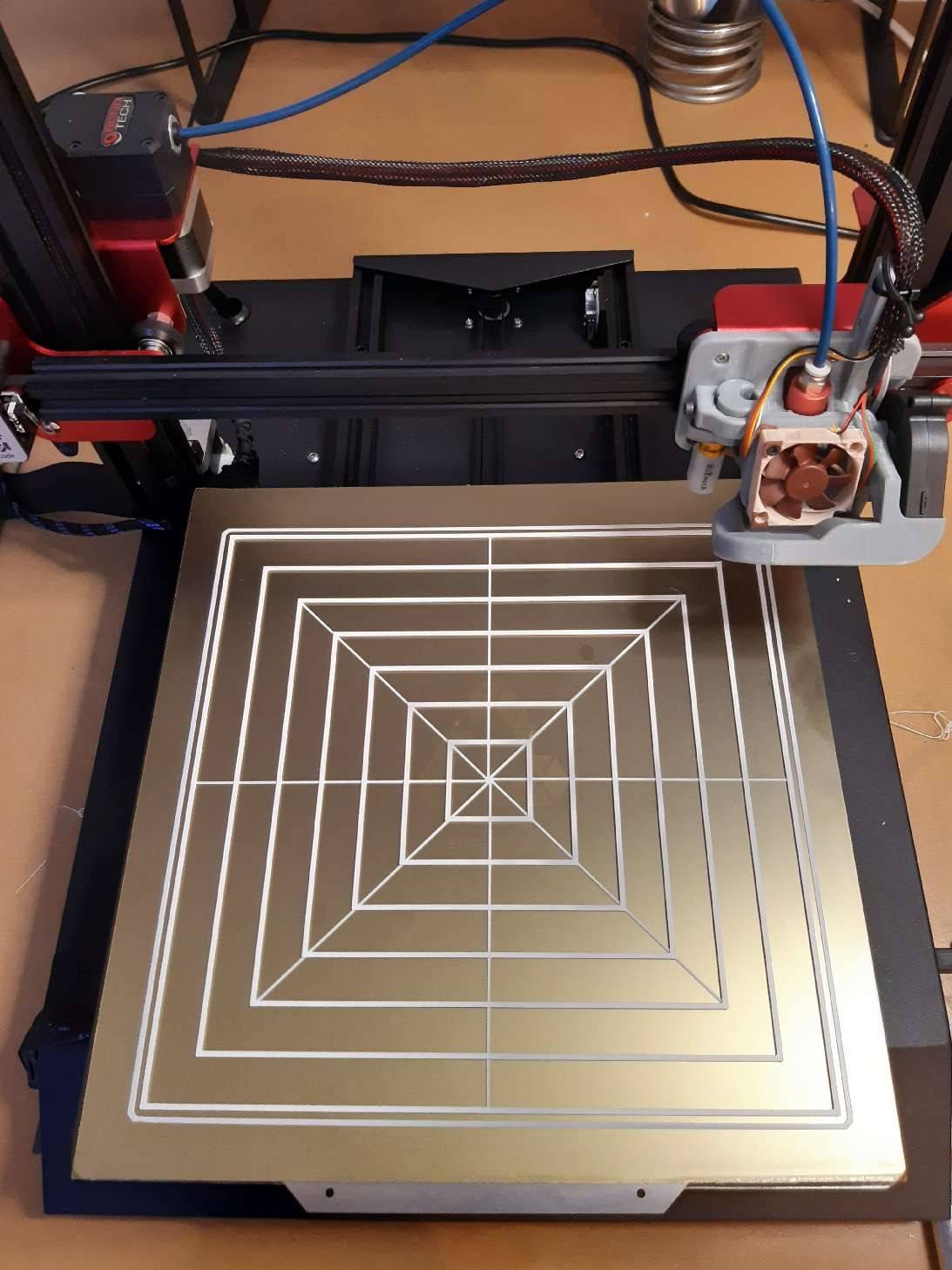

thsrp Posté(e) Février 15, 2020 Posté(e) Février 15, 2020 si vraiment trop de problèmes mets un bl touch ça te coutera 40€ (ton machin en coute 20!) tu installes le tiny 1.1.9 B7 dans un premier temps … tu reset l'eprom et tu auras une machine digne d'une fiabilité suisse! Une fois que tout fonctionnera tu pourras passer éventuellement au nouveau firmware marlin 2.0 DW5 de chez Tiny toujours… mais pas obligatoire… le B7 avec un Bl touch fonctionne a merveille.. Perso ne suis toujours pas passé au DW5 un peu par flemme...

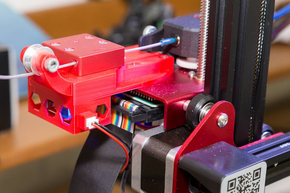

juanpa Posté(e) Février 15, 2020 Posté(e) Février 15, 2020 @thsrp Superbe ! Tu as pris quelle support tête/ventilos ? Tu as installé un BMG aussi ? original ? Clone ? Adaptation facile ? Tu en es satisfait ? [/Mode Questionette OFF] ^^
thsrp Posté(e) Février 16, 2020 Posté(e) Février 16, 2020 Le 15/02/2020 at 13:46, juanpa a dit : @thsrp Superbe ! Tu as pris quelle support tête/ventilos ? Tu as installé un BMG aussi ? original ? Clone ? Adaptation facile ? Tu en es satisfait ? [/Mode Questionette OFF] ^^ je ne me souviens plus du nom du support mais il est facilement retrouvable sur thingeverse et a l'interret de pouvoir mettre le capteur d'origine ou un bl touch tout est prévu… De plus il respecte l'offset d'origine entre le capteur et la buse… donc ça simplifie les choses … pour l'extrudeur c'est un bondtech (main droite) mais je suppose qu'un clone ferait tout a fait l'affaire, le probleme est qu'il faille décaller le detecteur de filament et j'ai donc fait une adaptation… sur laquelle j'ai ajouté le convertisseur 24V >12V que je ne savais pas ou mettre du coup c'est un deux en un …!!
juanpa Posté(e) Février 16, 2020 Posté(e) Février 16, 2020 (modifié) @thsrp Ah ok! Parce que Bondtech font des kit pour adapter sur CR10S pro mais 97€ le kit complet ça fait mal aux fesses Modifié (le) Février 16, 2020 par juanpa
thsrp Posté(e) Février 16, 2020 Posté(e) Février 16, 2020 non je l'ai modélisé… mais comme dit précédemment un clone doit faire l'affaire , je suppose

thsrp Posté(e) Février 17, 2020 Posté(e) Février 17, 2020 Il y a 17 heures, fran6p a dit : Probablement la «Hero Me» : https://www.thingiverse.com/thing:3182917 j'ai retrouvé c'est ce modèle: http://www.thingiverse.com/thing:3485539 ; l'intérêt étant que l'offset entre le capteur ou Bltouch est exactement le meme que sur la version stock donc pour le palpage aucune correction a faire… D'autre part le flux d'air qui part sur la hotend est entièrement canalisé vers cette dernière alors que sur la version stock le ventilo de hot end envoie de l'air partout notamment sur la buse!! (sympa pour des filaments qui ne doivent pas être ventilés) et ça va meme jusqu'au capteur… la conception stock de la tête sur la 10 pro est vraiment une ineptie… on se demande comment Creality a pu sortir un "truc" aussi malfoutu….
Framemanager Posté(e) Février 18, 2020 Posté(e) Février 18, 2020 @thsrp Je vois sur la photo, que tu as mis un PEI sur tôle d'acier, je suppose avec un plateau magnétique... Tu la collé sur quoi ? Directement sur la base ou sur la plaque d'alu fournie en enlevant leur builtak de m...
juanpa Posté(e) Février 19, 2020 Posté(e) Février 19, 2020 (modifié) @Framemanager Directement sur la base pour ma part....le plateau est trop pourri..et ça te ferais une sacrée épaisseur finale, vas-y la latence dans le chauffage du bed. Modifié (le) Février 19, 2020 par juanpa
