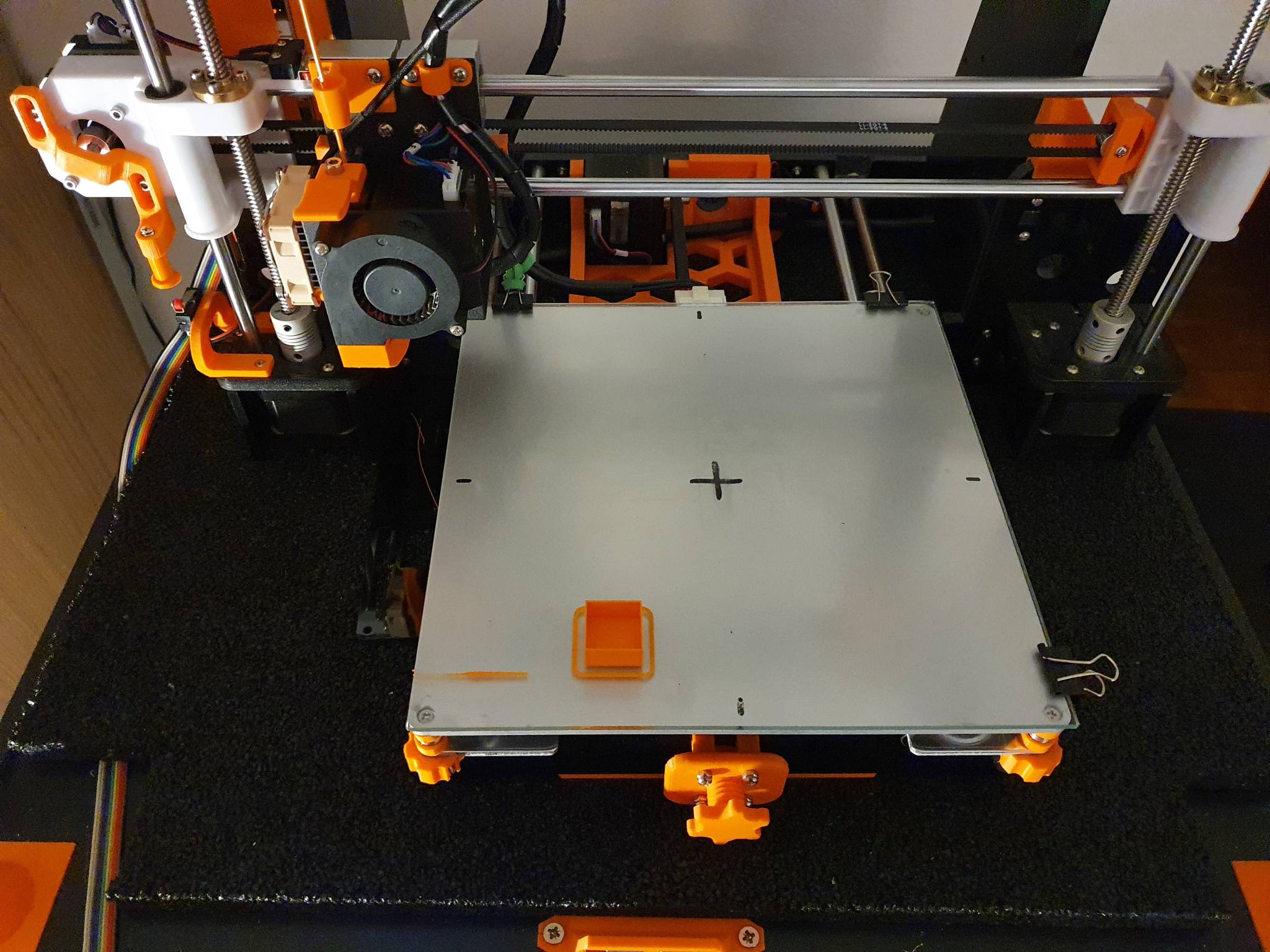

Anayat's Posté(e) Mai 2, 2020 Auteur Posté(e) Mai 2, 2020 Je déterre mon sujet pour vous faire (enfin) un petit retour sur mes problématiques sonores liées à l'Anet A8 et, d'une manière générale, sur ses rares évolutions évolutions depuis l'an dernier. Si je reviens sur mon installation : il s'agit d'une tour de tables Lack. Les parois sont en PC et du joint mousse en rouleau a été placé sur chaque arrête pour mieux enfermer la bête et les nuisances sonores (et ca limite les vibrations des parois). L'électronique est restée à l'intérieur tandis que l'alimentation a été placée sous la table principale. Le ventilateur en charge du refroidissement de l'extrudeur a été remplacé par un Noctua, les pales "maison" ayant rencontré quelques difficultés. Bilan : Y a pas photo, c'est beaucoup plus silencieux au démarrage. Pour la "blague" et si certains en doutent encore : même pour 2 fils, Anet a réussi a faire l'inverse du standard reçu. Ca parait incroyable mais vrai ! Pour nous, le bilan sonore était bien meilleur alors, on a demandé aux voisins : c'était un peu mieux... mais toujours pas la panacée niveau bruit. On ne leur aurait pas parlé des changements qu'ils ne s'en seraient presque pas rendus compte. Vu l'investissement que ça représentait, on a tenté le coup du "tapis anti-vibrations". Le genre de truc épais en caoutchouc pas cher que vous pouvez mettre sous votre machine à laver pour éviter qu'il parte en promenade pendant l'essorage. Le résultat nous a franchement séduit. On ne sait plus si l'imprimante tourne ou si le print est terminé quand on est dans la pièce d'à côté. R-O-Y-A-L ! Par contre, pour le verdict des voisins, je ne peux pas vous le donner : ils ont déménagé tout juste après la dernière modif. On ne les a pas croisé avant de les voir transbahuter les cartons. C'est dommage de ne pas avoir de retour objectif mais vu le confort qu'on y a gagné de notre côté, je ne peux pas me plaindre. Et puis c'est probablement mieux pour les siestes de la petite. Voili voilou pour tout ce que je ne vous avais pas résumé. Si ça peut aider quelqu'un... J'ai été pas mal occupée et puis le confinement est arrivé. Chez moi, il s'est traduit en "et si on améliorait enfin la qualité dimensionnelle des pièces qu'on imprime ?!". Et pourquoi pas en profiter pour rajouter la sécurité logicielle apportée par Marlin ? Le tuto largement plébiscité par Maeke sur le côté droit de l'écran, la page "rechercher sur le forum" sur le côté gauche, j'en suis venue à bout assez rapidement... jusqu'aux premiers prints de calibration du flow (tant qu'à faire, autant tout reprendre depuis le début). Je ne suis pas allée plus loin pour le moment car mes prints sont décalés et je n'ai pas trouvé de solution pour le moment. Je vous explique le phénomène que j'analyse. Si vous avez la solution... je serai ravie car je commence à sécher sérieusement. Dans de déroulé de mon print, il y a : 1 - Un home all qui se passe très bien. La position réelle est différente de quelques millimètres de celle configurée dans mon Marlin mais rien de bien dramatique. J'ajusterai ça sans souci dans les fichiers de config plus tard. Rien de compliqué mais ce n'est pas la priorité. 2 - Dans mon G-code de début, je tire une ligne pour purger un peu et m'assurer que c'est bien amorcé. → Tout bien. Mon impression peut alors démarrer. 3 - Ma buse est sensée se déplacer pour attaquer la partie intéressante du G-code. Ma pièce est prévue au centre du plateau... mais elle n'y va pas. La buse se décale que quelques centimètres de ma ligne de purge puis elle commence. Ce qui est franchement bizarre c'est que, sur l'écran de l'imprimante, elle donne des positions qui correspondent à ce que je voudrai : grosso-merdo : le centre du plateau ! 4 - L'impression se déroule sans souci. Pareil pour le G-code de fin. Je voulais me sortir une croix de calibration pour la calibration de mes moteurs mais le décalage est si important (10/12 cm) que je n'ose pas. Voilà ce que j'ai essayé pour trouver le pourquoi du comment : - Utilisation de pronterface pour aller en X110 Y110 → Pas de souci (à un pouillème près) - Les dimensions d'un cube de 20x20 ne sont pas déconnantes → La calibration va affiner le truc mais la souci ne semble pas venir d'ici - Vérification du G-code de début → J'ai rien vu - Désintallation/Réinstallation de Cura (on ne sait jamais) → Pas de changement - Modification du g-code pour aller au centre du plateau avant de passer à l'impression proprement dite via un G1 F900 X100 Y110 → Ca marche à peu près : ma buse part bien au centre avant de lancer le gros du programme mais ça se perd de nouveau au moment de déposer du plastique et je me retrouve quand même décalée. Je n'avais pas le souci avant de passer sous Marlin donc si quelqu'un a eu le courage de lire jusque là... Une idée ?

Anayat's Posté(e) Mai 3, 2020 Auteur Posté(e) Mai 3, 2020 Je pense que mes offsets sont bons à 1 ou 2 mm près. Le décalage dont je parle, c'est quasiment 10 cm alors que ma ligne de "nettoyage" est au bon endroit (voir photo). Le plus étonnant, c'est que les coordonnées affichées correspondent à la position demandée (au centre) et que, quand j'envoi le G1 X110 Y110 avec Pronterface, j'arrive au bon endroit. J'ai l'impression que ça se passe entre le G-code de début et le "gros du programme" mais je ne comprends pas ce qui peut causer ça ni comment le régler
Maeke Posté(e) Mai 3, 2020 Posté(e) Mai 3, 2020 (modifié) et tu as vérifié que tu n'as pas "origine au centre" coché? Il ne faut surtout pas que ce soit le cas, c'est une option destinée aux delta. Et essais d'imprimer un des gcodes de ta carte sd anet (depuis le menu de l'imprimante, surtout pas depuis le pc). Si tu n'as plus la carte, essais ce fichier, pla obligatoire. Et je le répète, tu ne dois surtout pas utiliser ton ordinateur pour ce test. Pendant qu'on y est mets nous tes gcodes de début et de fin. chess-1.75mm PLA-A8.gcodeFetching info... Modifié (le) Mai 3, 2020 par Maeke
Anayat's Posté(e) Mai 3, 2020 Auteur Posté(e) Mai 3, 2020 Je confirme, l'origine au centre n'est pas cochée. Et ca marchait très bien avant de passer sous Marlin (pour le positionnement). Je viens de lancer l'impression (via la SD) : elle est partie à l'endroit prévu, conformément au gcode (quand on l'ouvre dans Cura). J'en viens donc à croire qu'il doit y avoir un truc entre mon paramétrage de Cura et Marlin. Si on joue au jeu des 7 erreurs : Mon G-code de départ : M82 ;absolute extrusion mode G21 ;valeurs metriques G90 ;positionnement absolu M107 ;commencez avec le ventilateur eteint G28 X0 Y0 ;deplacer X / Y aux des butees min G28 Z0 ;deplacer Z en butee min G0 X0 Y15 F9000 ;Lit en avant G0 Z0.15 ;Deposer au lit G92 E0 ;zero la longueur extrudee G1 X40 E10 F500 ;Extruder 10 mm de filament sur 4 cm G92 E0 ;zero la longueur extrudee G1 E-1 F500 ;Retracter un peu G1 X80 F4000 ;Essuye rapidement la ligne de filament G1 Z0.3 ;Levez et commencez à imprimer. G1 F{travel_speed} G92 E0 ; zero longeur extrudee G90 ; positionnement absolu M117 Impression... Le début du programme que Cura me donne : ;FLAVOR:Marlin ;TIME:1368 ;Filament used: 0.546277m ;Layer height: 0.2 ;MINX:97.117 ;MINY:97.993 ;MINZ:0.3 ;MAXX:129.29 ;MAXY:115.006 ;MAXZ:23.9 ;Generated with Cura_SteamEngine 4.6.0 M140 S65 M105 M190 S65 M104 S205 M105 M109 S205 M82 ;absolute extrusion mode M82 ;absolute extrusion mode G21 ;valeurs metriques G90 ;positionnement absolu M107 ;commencez avec le ventilateur eteint G28 X0 Y0 ;deplacer X / Y aux des butees min G28 Z0 ;deplacez Z en butee min G0 X0 Y15 F9000 ;Lit en avant G0 Z0.15 ;Deposer au lit G92 E0 ;zero la longueur extrudee G1 X40 E10 F500 ;Extruder 10 mm de filament sur 4 cm G92 E0 ;zero la longueur extrudee G1 E-1 F500 ;Retracter un peu G1 X80 F4000 ;Essuye rapidement la ligne de filament G1 Z0.3 ;Levez et commencez à imprimer. G1 F120 G92 E0 ; zero longeur extrudee G90 ; positionnement absolu M117 Impression... G92 E0 G92 E0 G1 F1500 E-6.5 ;LAYER_COUNT:119 ;LAYER:0 M107 G0 F3600 X115.479 Y99.23 Z0.3 ;TYPE:SKIRT G1 F1500 E0 G1 F900 X115.742 Y99.261 E0.01189 G1 X116.343 Y99.346 E0.03914 G1 X116.925 Y99.458 E0.06576 G1 X117.213 Y99.532 E0.07911 Et ca continue comme ça sur 30 000 lignes... Le début du programme de la pièce fournie par Anet : M140 S50.000000 M109 T0 S210.000000 T0 M190 S50.000000 ;Sliced at: Thu 07-07-2016 09:15:32 ;Basic settings: Layer height: 0.2 Walls: 1.2 Fill: 20 ;Print time: #P_TIME# ;Filament used: #F_AMNT#m #F_WGHT#g ;Filament cost: #F_COST# ;M190 S50 ;Uncomment to add your own bed temperature line ;M109 S210 ;Uncomment to add your own temperature line G21 ;metric values G90 ;absolute positioning M82 ;set extruder to absolute mode M107 ;start with the fan off G28 X0 Y0 ;move X/Y to min endstops G28 Z0 ;move Z to min endstops G1 Z15.0 F3600 ;move the platform down 15mm G92 E0 ;zero the extruded length G1 F200 E3 ;extrude 3mm of feed stock G92 E0 ;zero the extruded length again G1 F3600 ;Put printing message on LCD screen M117 Printing... ;Layer count: 75 ;LAYER:0 M107 G0 F3600 X96.73 Y96.76 Z0.30 ;TYPE:SKIRT G1 F1200 X97.82 Y95.77 E0.07357 G1 X98.19 Y95.45 E0.09804 G1 X99.44 Y94.52 E0.17542 G1 X100.70 Y93.75 E0.24928 G1 X101.45 Y93.34 E0.29196 G1 X102.83 Y92.68 E0.36846 G1 X104.24 Y92.18 E0.44271 G1 X104.70 Y92.03 E0.46705 G1 X105.36 Y91.86 E0.50118 J'ai beau les relire tous les 3, je ne comprends pas où peut être la différence notable pour la carte.
Maeke Posté(e) Mai 3, 2020 Posté(e) Mai 3, 2020 (modifié) ça ne peut venir que du logiciel ou du gcode début, pas du firmware, sinon, le fichier que je t'ai fait imprimer serait aussi décentré. Et en regardant ton gcode début, comment dire.... T'en fais trop! Voilà le mien G21 ;valeurs métriques G90 ;positionnement absolu M82 ;mettre l'extrudeuse en mode absolu G28 ;home all G29 ;auto nivellement G0 X0 Y15 F9000 ;Lit en avant G0 Z0.15 ;Déposer au lit G92 E0 ;zéro la longueur extrudée G1 E-1 F500 ;Rétracter un peu G1 X80 F4000 ;Essuye rapidement la ligne de filament G1 Z0.3 ;Levez et commencez à imprimer. G1 F{travel_speed} M117 Impression... Aucun problème de centrage. Modifié (le) Mai 3, 2020 par Maeke 1
Anayat's Posté(e) Mai 3, 2020 Auteur Posté(e) Mai 3, 2020 Le 03/05/2020 at 17:45, Maeke a dit : ça ne peut venir que du logiciel ou du gcode début, pas du firmware, sinon, le fichier que je t'ai fait imprimer serait aussi décentré. Et en regardant ton gcode début, comment dire.... T'en fais trop! Voilà le mien G21 ;valeurs métriques G90 ;positionnement absolu M82 ;mettre l'extrudeuse en mode absolu G28 ;home all G29 ;auto nivellement G0 X0 Y15 F9000 ;Lit en avant G0 Z0.15 ;Déposer au lit G92 E0 ;zéro la longueur extrudée G1 E-1 F500 ;Rétracter un peu G1 X80 F4000 ;Essuye rapidement la ligne de filament G1 Z0.3 ;Levez et commencez à imprimer. G1 F{travel_speed} M117 Impression... Aucun problème de centrage. Dérouler Je viens d'essayer en supprimant le G29 (vu que je n'ai pas de capteur installé) et ça a bien marché. Alors le pourquoi du comment... je ne sais pas mais bon... au moins, ça marche et c'est le plus important ! Merci @Maeke !
Maeke Posté(e) Mai 3, 2020 Posté(e) Mai 3, 2020 Très simple tu as des commandes après la commande de début d'impression dans ton gcode d'origine. Nommément, le G92 et le G90, ils ne devraient pas être en fin de gcode de début.

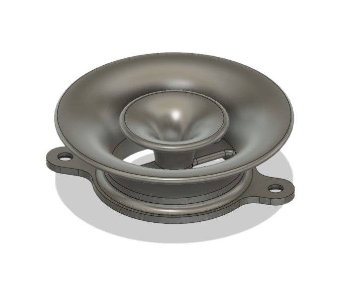

requiem30330 Posté(e) Mai 8, 2020 Posté(e) Mai 8, 2020 bonjour si ça peut t'aider pour le bruit. Sur mon Anet A8 j'ai modélisé et imprimé une tuyère que j'ai placé sur la turbine de refroidissement de l'impression ça atténue ce bruit de réacteur lors de l'impression voila ce que j'ai fait
Maeke Posté(e) Mai 8, 2020 Posté(e) Mai 8, 2020 ça ou tu prends un ventilo de meilleure qualité, et nettement plus durable (j'en suis déjà au 4ème changement).
requiem30330 Posté(e) Mai 8, 2020 Posté(e) Mai 8, 2020 Le 08/05/2020 at 16:19, Maeke a dit : ça ou tu prends un ventilo de meilleure qualité, et nettement plus durable (j'en suis déjà au 4ème changement). Dérouler je l'ai fais moi aussi mais en changeant directement au montage pour ne pas avoir a le refaire ensuite. idem pour celui de l'extrudeuse
Anayat's Posté(e) Mai 12, 2020 Auteur Posté(e) Mai 12, 2020 Merci à vous deux pour ces pistes de réduction de bruit. Ce n'est plus vraiment d'actualité pour moi mais ça peut toujours être utile pour plus tard ou pour quelqu'un d'autre ! Le 03/05/2020 at 18:30, Maeke a dit : Très simple tu as des commandes après la commande de début d'impression dans ton gcode d'origine. Nommément, le G92 et le G90, ils ne devraient pas être en fin de gcode de début. Dérouler Malheureusement, ça ne doit pas être la seule explication. Je m'explique : depuis mon dernier message, j'ai pu réimprimer au centre. J'ai voulu ajuster ma calibration d'extrudeur via l'écran de l'imprimante... Et paf, ça fait des chocopic ! mes impressions sont revenues sur l'avant. La croix de calibration tenait tout juste sur le plateau alors j'ai cherché mes valeurs pour la calibration des moteurs et reflasher Marlin. Au cas où ça changerait quelque chose... Niet ! Ca n'a pas corrigé le problème de centrage. Je commence sérieusement à saturer avec ce problème. Des idées ? NB : mes résultats lors du test d'extrusion sont quasiment aléatoires : j'ai 5 mm de fluctuation sur 8 tests de 50 mm.
Maeke Posté(e) Mai 13, 2020 Posté(e) Mai 13, 2020 (modifié) Ok, bon, si t'es sous cura, il est peut-être temps de tout reprendre à zéro, donc vas voir dans les tutos pour une désinstallation / réinstallation propre et complète de cura (ps le désinstallateur de windows est insuffisant, il laisse des fichiers trainer). Modifié (le) Mai 13, 2020 par Maeke
