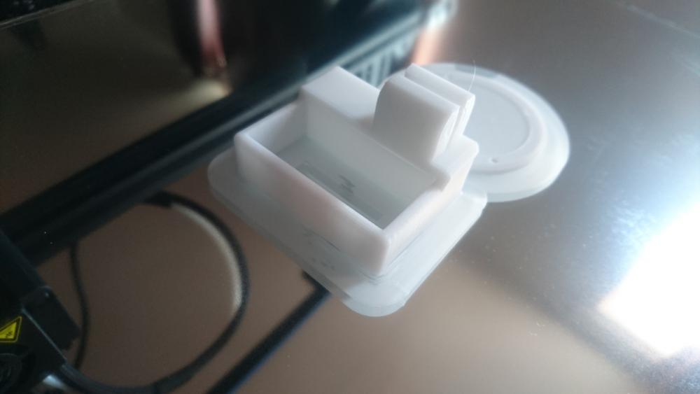

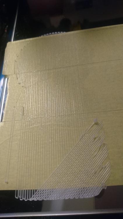

Bonjour à tous, j'ai reçu mon imprimante CR10S, avant-hier, j'ai effectué le montage, et j'ai pu hier commencer à régler et faire les premiers tests.
Cependant, je rencontre un souci de warping, en PLA..., je ne sais pas si le problème vient de cura j'aurais préféré Simplify3D, mais lorsque je fais l'aperçu de l'impression, j'ai l'impression qu'il ne va imprimer que le support... Bref je dois encore regarder à ça de plus prêt...
Premier début d'impression (fichier test sur la micro-SD)
Ce n'est pas visible sur la photo, mais sur les vidéos on peut voir à droite que l'impression est moins bien faites, j'avais du régler le plateau

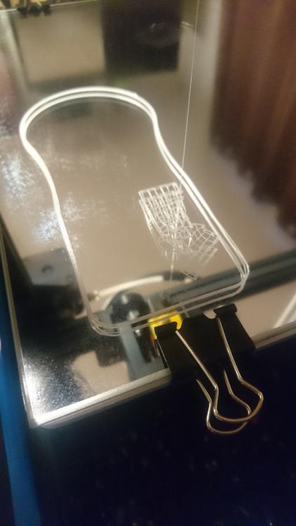

Après ça, vous pouvez voir ici le warping, même en ayant mis de la laque sur le miroir

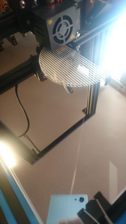

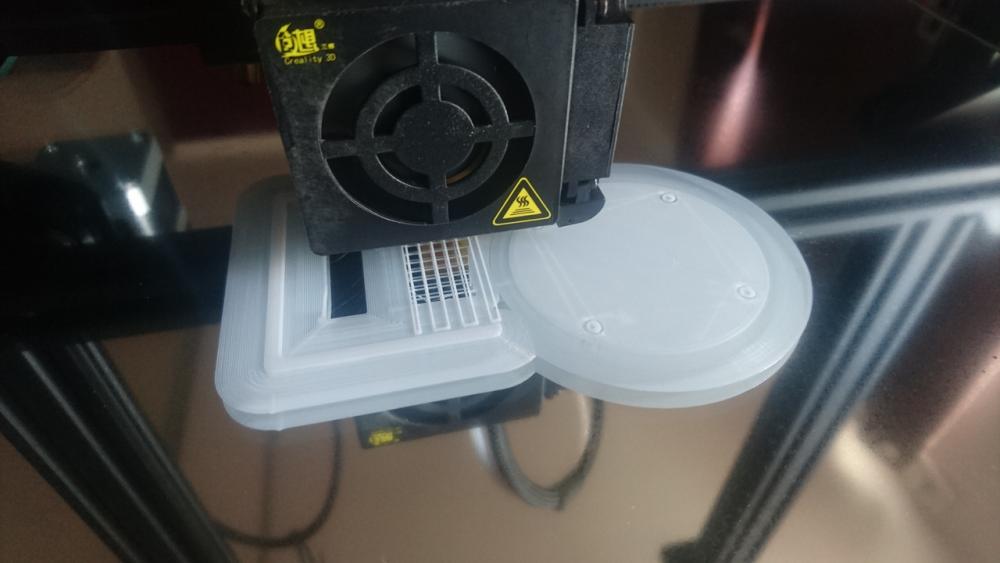

J'ai mis le scotch fourni avec l'imprimante, et j'ai modifié le "raft" (je ne suis pas encore habitué aux noms 🙂 ), mais là aussi, j'ai eu un problème
Le filament est un PLA (température marquée dessus entre 190 et 210), le bed était à 60° et la buse à 205° pour l'impression.
Le miroir fait 31cm sur 31cm sur 4mm d'épaisseur.

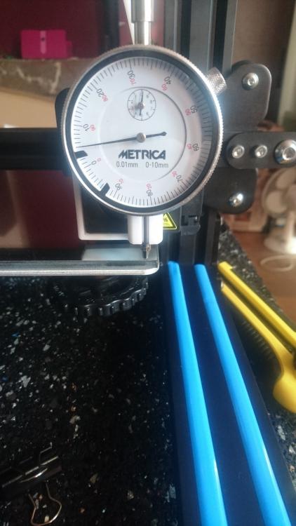

Je ne sais pas si le problème vient d'un réglage de Cura, des surfaces d'accroche, de la distance bed <=> buse, j'essaye justement d'imprimer le support pour le mesureur de précision 😕
Merci d'avance à ceux qui auront lu jusqu'au bout 🙂

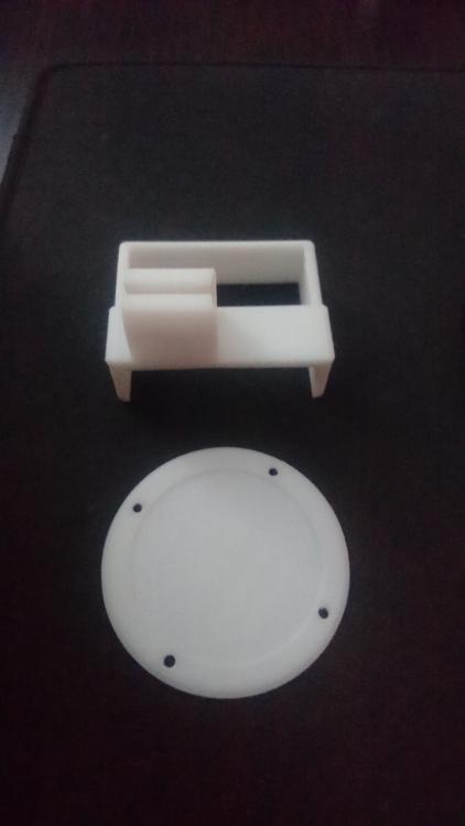

J'ai pu tester en diminuant la vitesse d'impression, en diminuant la température du bed, la distance de la buse lors du démarrage de l'impression, etc...
Je pense que ce qui a fonctionné le mieux, c'était passé la vitesse d'impression de 60 à 50mm/s.

Les pièces sont propres et bien imprimées : tu es sauvé .... à toi l'ivresse des impressions !!

il y a 1 minute, Éros a dit :
Par contre, le truc de la feuille de papier, c'est pas génial

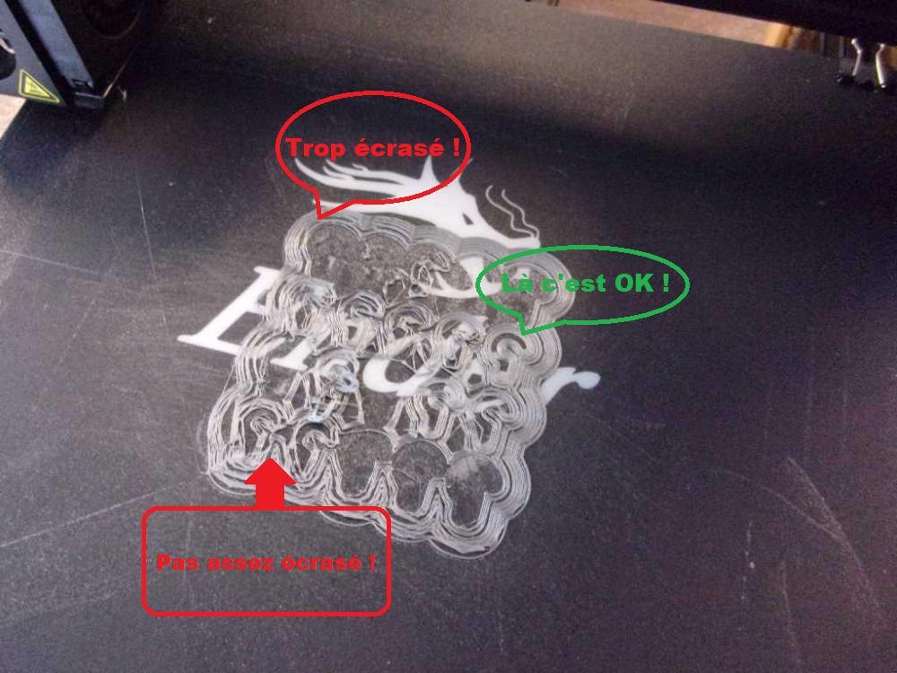

C'est pas génial parce que tu oublies moitié de la procédure : la feuille de papier permet de dégrossir, il faut ensuite imprimer une première couche et ajuster la hauteur suivant l'écrasement.
Si tu ne fais que moitié du réglage forcément ça va moins bien.😋

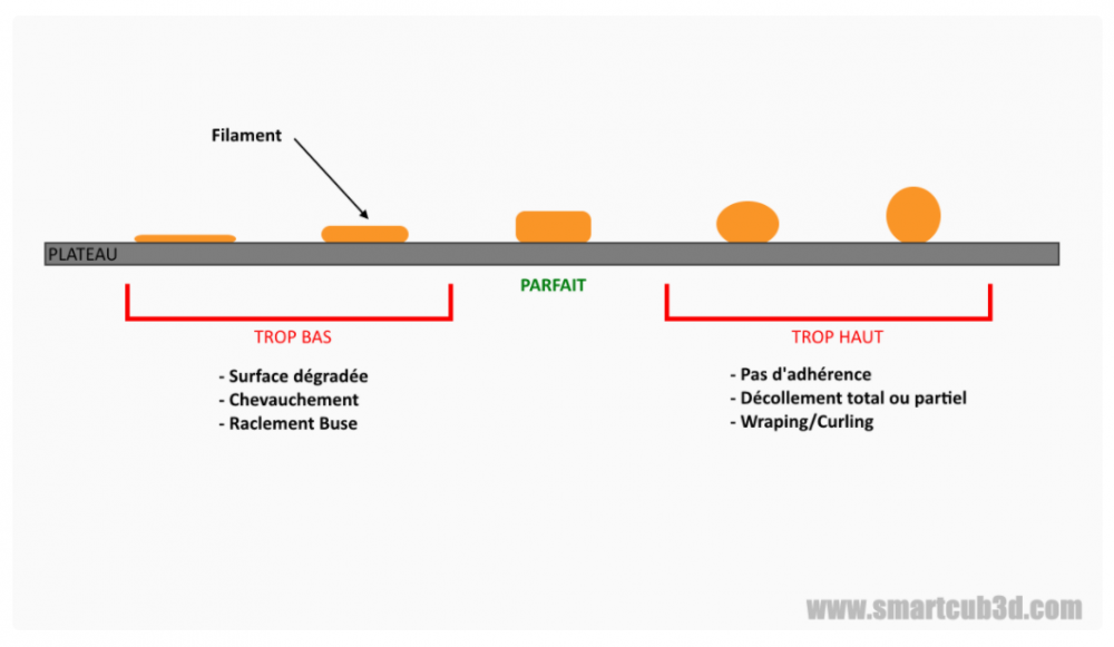

Sérieusement, on en parle de partout de cet écrasement de la première couche, avec pleins de schémas ou de photos.

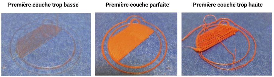

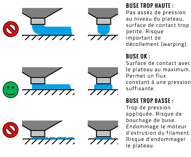

Oui, ce genre de schéma est un peu partout, mais quand tu débutes, va t-en faire la différence entre le "parfait" et la version de gauche...Offset_consequences.png

La technique de la feuille de papier (ou de jauges d'épaisseurs pour certains) permet simplement de vérifier que le plateau et la buse se trouve au même niveau d'écart à chaque point de test.
Ensuite, une fois cela vérifié, en faisant une jupe ou une bordure, ça permet d'affiner le réglage sans avoir besoin de mettre ses doigts partout 😄 .
Mais quand on débute, je suis entièrement d'accord avec @Éros, les images / dessins / photos qu'on trouve un peu partout sont difficiles à décoder. Le dessin que je préfère est celui ci-dessous car il montre sur la buse trop basse qu'à certains endroits, il y a un manque de matière (en fait pour qu'il soit plus juste, après un manque de matière il devrait y avoir un surplus dû à l'accumulation de filament qui ne pouvait pas sortir  à cause de la buse trop proche du plateau).

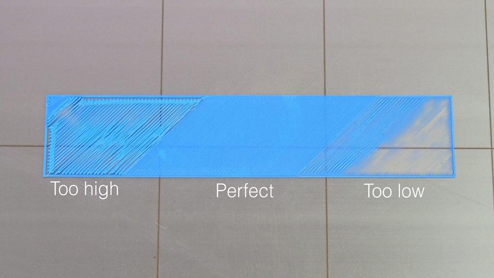

En fait pourquoi partir sur des dessins ? Il y a tellement de vrais impressions qui peuvent servir d'exemple... et qui le font, d'ailleurs, voici ce que j'ai trouvé sur le post de Bosco que j'ai mis au dessus :
L'impression bleue suffit à elle seule à (pratiquement) tout résumer je pense...
J'ai vu "partout", que les buses par défaut serait du 0,4, je ne suis pas sûr que ce soit encore le cas actuellement, j'ai du régler en 0,2 pour avoir le bon résultat au dessus. Fin j'ai commandé des buses, avoir des buses numérotées c'est quand même la base je pense 🙂
