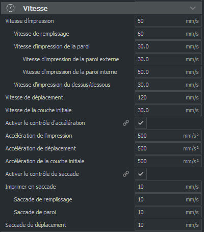

cassyves Posté(e) Mai 26, 2019 Posté(e) Mai 26, 2019 En créant une imprimante sous Cura, sans prendre un profil existant pour sa machine*, l'accélération et le jerk paramétrés par défaut sont assez élevés. Or, sur les machines sitées au-dessus ils sont beaucoup plus faibles. En les renseignant correctement dans Cura le temps estimé devient beaucoup plus proche de la durée réelle d'impression. * les profils disponibles pour les principales imprimantes du marché comprennent sans doute l'accélération et le jerk définis dans leur FW.
OUPS65 Posté(e) Mai 27, 2019 Posté(e) Mai 27, 2019 @cassyves, as tu un ordre de grandeur des valeurs à utiliser pour leurs machines ? accélération et saccade étant des paramètres "cachés" que l'on peut faire apparaître en les sélectionnant dans le menu paramètres -> configurer la visibilité des paramètres, section vitesse.
cassyves Posté(e) Mai 28, 2019 Posté(e) Mai 28, 2019 (modifié) Je crois que sur ces imprimantes l'accélération maximale est définie sur 500m/s². Pour le jerk je ne sais pas, mais je pense qu'il doit être inférieur ou peut être égal à 10mm/s. Si ces paramètres sont accessibles dans le menu du FW de la machine, il suffit de les indiquer à Cura. Sinon, je pense que 500 et 10 ne doivent pas être loin de la réalité. Edit : Je viens de regarder les paramètres par défaut dans Cura pour une nouvelle imprimante "custom" : accélération 3000mm/s² pour l'impression et 5000mm/s² pour le déplacement. Concernant le jerk c'est respectivement 20mm/s et 30mm/s. Pour une nouvelle imprimante type Ender3 (copie d'écran jointe) : accélération 500mm/s² pour l'impression et le déplacement. Concernant le jerk c'est 10mm/s pour les deux également. Cela semble confirmer mes renseignements précédents, sauf que ... Pour une nouvelle imprimante type U20 ou U30 on retrouve les paramètres d'une imprimante "custom" à savoir : accélération 3000mm/s² pour l'impression et 5000mm/s² pour le déplacement. Et pour le jerk c'est respectivement 20mm/s et 30mm/s. Mais je pense que ces dernières valeurs ne sont pas correctement paramétrées dans Cura pour une U20 ou une U30. C'est beaucoup trop élevé pour ce type d'imprimante. Modifié (le) Mai 28, 2019 par cassyves
