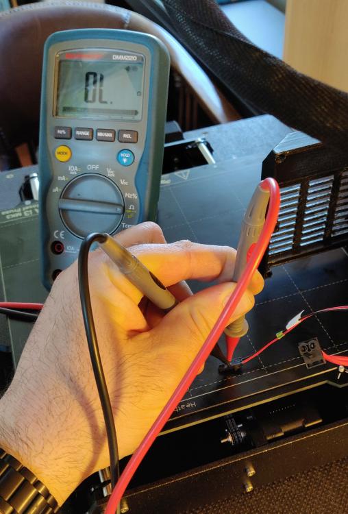

maxime68 Posté(e) Juin 3, 2019 Auteur Partager Posté(e) Juin 3, 2019 (modifié) @Transistance si ça peut te rassurer, je n'en suis pas encore au point de regretter mon achat, bien au contraire étant donné la réactivité du SAV Prusa. Ils m'ont renvoyé deux exemplaires de la pièce que j'ai grillée en faisant une mauvaise manip, donc à 100% de ma faute. Idem pour cette histoire de thermistance, ils ont un doute donc ils n'hésite pas à m'en envoyer une nouvelle à leur frais. Alors que au final, la mienne semble faire son job. Comme je l'ai précisé au début de mon aventure, je suis totalement inexpérimenté dans le monde de la 3D, donc j'apprends au fur et à mesure de mes erreurs et là, mon erreur avec le bloc de chauffe va me coûter 20€. Bon ben c'est le prix de l'expérience ! Je me trompe peut-être, mais tous les blocs de chauffe doivent plus ou moins se ressembler au niveau de la fragilité des connexions électrique donc j'aurai sûrement été confronté au même problème avec une autre marque. Et si ce petit récit peut éviter à une autre personne de faire la même erreur que moi, et bien tant mieux Pour répondre à @Kachidoki, j'ai bien bien 0V à l'arrêt (enfin 80mV) mes 24V aux bornes du bloc de chauffe lorsque je rentre une consigne supérieure à la température ambiante. Youpie ! Et pour la continuité/résistance de la thermistance, je mesure avec mon multimètre aux bornes du composant : Mais comme tu peux le voir sur la photo, je n'ai pas de valeur aux alentours de 100k, c'est résistance infinie et donc zéro continuité. Et j'ai le même résultat sur la thermistance du plateau chauffant qui semble également fonctionner correctement Etant donné que Prusa va m'envoyer une thermistance de bloc de chauffe neuve, je testerai de la même manière sur le composant que je vais recevoir pour comparer ! Modifié (le) Juin 3, 2019 par maxime68 Lien vers le commentaire Partager sur d’autres sites More sharing options...
Kachidoki Posté(e) Juin 3, 2019 Partager Posté(e) Juin 3, 2019 Vu comme ça, je ne connais pas ce modèle de multimètre, mais sur la photo j'ai l'impression qu'il est sur la fonction bipbip, donc la sous fonction en jaune du mode ohm-mètre (appuis-tu sur Mode ?). Sur mon multimètre, quand je passe en bippeur, il supprime l'auto-range (et affiche uniquement le symbole Ω), et donc il ne sait pas mesurer plus que quelques centaines d'ohms. Je suppose que tu dois pouvoir activer le mode auto (s'il n'est pas activé par défaut au démarrage) pour qu'il affiche MΩ et voire même un symbole AUTO. Là il devrait pouvoir mesurer les 100kΩ. Lien vers le commentaire Partager sur d’autres sites More sharing options...
Janpolanton Posté(e) Juin 3, 2019 Partager Posté(e) Juin 3, 2019 (modifié) Bonjour, Effectivement, il est sur le test de continuité (résistance <50 Ohm suivant le modèle). Pour info, sauf à briser la capsule en verre et les détériorer, les thermistances sont rarement grillées. Modifié (le) Juin 3, 2019 par Janpolanton Lien vers le commentaire Partager sur d’autres sites More sharing options...

maxime68 Posté(e) Juin 3, 2019 Auteur Partager Posté(e) Juin 3, 2019 (modifié) Ah oui effectivement, pas le bon mode... oups la boulette Bon alors on reprend tout depuis le début : j'ai 93,1kΩ pour la thermistance du plateau chauffant et 94,5kΩ pour la thermistance du bloc de chauffe. Désolé... je vais me cacher au fond d'un trou ! Modifié (le) Juin 3, 2019 par maxime68 Lien vers le commentaire Partager sur d’autres sites More sharing options...
