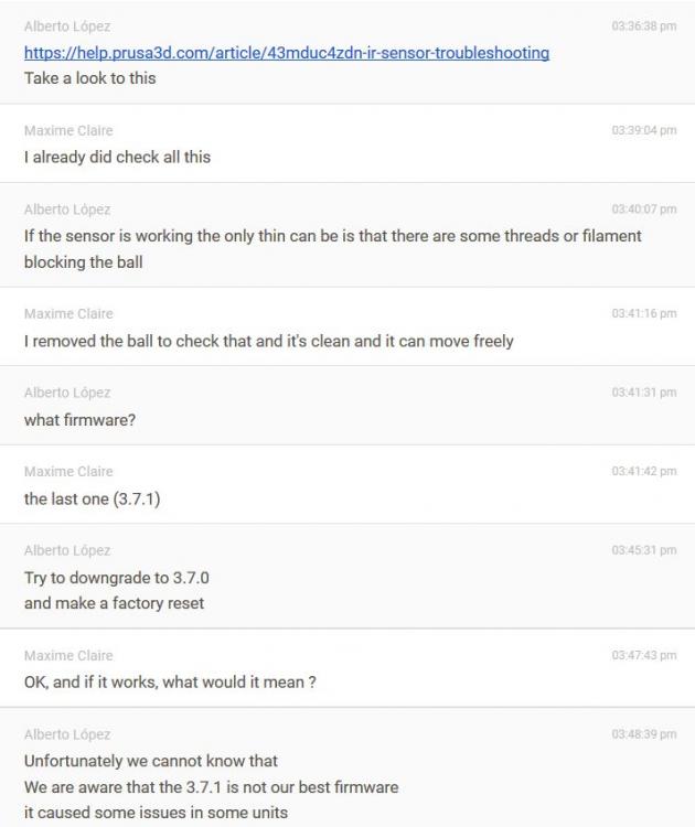

maxime68 Posté(e) Juin 7, 2019 Auteur Partager Posté(e) Juin 7, 2019 Oui oui, je suis déjà avec le dernier firmware en date (V3.7.1 du 13/05/19). Je peux toujours essayer de désinstaller/réinstaller ! Lien vers le commentaire Partager sur d’autres sites More sharing options...
BastienX8 Posté(e) Juin 8, 2019 Partager Posté(e) Juin 8, 2019 Normalement tu peut réinstaller le même firmware comme une mise à jour Lien vers le commentaire Partager sur d’autres sites More sharing options...
maxime68 Posté(e) Juin 8, 2019 Auteur Partager Posté(e) Juin 8, 2019 (modifié) J'ai réinstallé le firmware v3.7.1 mais le problème reste le même. Après avoir expliqué mes soucis au SAV Prusa et après leur avoir confirmé que le capteur IR semblait fonctionner normalement (voir la procédure de Prusa qui est exactement ce que m'a conseillé de vérifier @Kachidoki), ils m'ont suggéré de repasser à la v3.7.0 du firmware. Je vous livre tel quel notre échange dont la conclusion était "Nous savons que la V3.7.1 n'est pas notre meilleur firmware. Cette version crée des problèmes sur certaines machines". Je suis donc repassé à la v3.7.0 et mon problème de capteur IR est résolu... Je peux donc maintenant le dire : back in business ! Modifié (le) Juin 8, 2019 par maxime68 1 1 Lien vers le commentaire Partager sur d’autres sites More sharing options...

BastienX8 Posté(e) Juin 8, 2019 Partager Posté(e) Juin 8, 2019 Ah cool ! Finalement je trouve ça rassurant de voir que même quelqu'un de nouveau dans l'impression 3d arrive à régler des problèmes plus complexes que juste "ma première couche accroche pas" ^^. Et à mon avis le sav de Prusa n'y est pas pour rien 1 Lien vers le commentaire Partager sur d’autres sites More sharing options...
maxime68 Posté(e) Juin 8, 2019 Auteur Partager Posté(e) Juin 8, 2019 (modifié) C'est clair que le chat du SAV Prusa est un énorme avantage qui permet de solutionner très vite certains problèmes. Mais heureusement qu'il y a des gens sur ce forum qui prennent le temps d'aider les autres dans leurs galères Ça c'est priceless ! Modifié (le) Juin 8, 2019 par maxime68 Lien vers le commentaire Partager sur d’autres sites More sharing options...

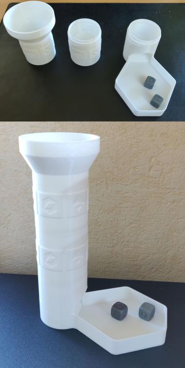

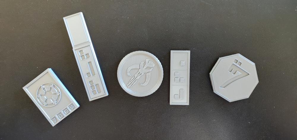

maxime68 Posté(e) Juin 13, 2019 Auteur Partager Posté(e) Juin 13, 2019 Je n'ai pas réussi à avancer autant que je le voudrais dans mes impressions tests mais j'ai quand même pu faire quelques jetons de poker façon Star Wars (le Sabacc pour les connaisseurs) ainsi qu'une tour à lancer les dés pour animer les soirées, et je suis très content du résultat : Il faut encore que j'améliore mes réglages je pense parce que je constate maintenant un phénomène qui m'embête un tout petit peu même s'il n'a apparemment pas d’incidence sur la qualité de mes impressions. Dès que je lance le préchauffage de la buse, j'ai du filament qui sort sans que le système d'entrainement ne tourne. Ça m'oblige simplement à "courir" après la buse pour retirer cet excédent de matière juste avant que la calibration de Z ne démarre. Pour l'instant, je ne constate pas d'amas de PLA ni de fils plein partout sur mes pièces donc je dirais que ça ne gène pas l'impression. Corrigez-moi si je me trompe mais ça s'appelle du suintement, ou oozing, qui serait généré par une trop forte pression du filament dans la tête. Pour tenter d'y remédier, j'ai baissé de 5° la température d'extrusion (210°C au lieu de 215°C) mais c'est pareil. Je vais essayer de baisser encore un peu. Par contre, je n'ai pas touché à la longueur de rétraction dans la mesure où en cours d'impression il ne se passe rien d'anormal. C'est vraiment juste au début avant que l'impression ne démarre que ça m'enquiquine ! Lien vers le commentaire Partager sur d’autres sites More sharing options...

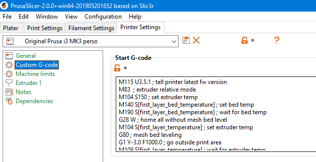

Kachidoki Posté(e) Juin 13, 2019 Partager Posté(e) Juin 13, 2019 La première crotte au préchauffage, je l'ai réglé en changeant légèrement mon start G-Code par : M115 U3.5.1 ; tell printer latest fw version M83 ; extruder relative mode M104 S150 ; set extruder temp M140 S[first_layer_bed_temperature] ; set bed temp M190 S[first_layer_bed_temperature] ; wait for bed temp G28 W ; home all without mesh bed level M104 S[first_layer_temperature] ; set extruder temp G80 ; mesh bed leveling G1 Y-3.0 F1000.0 ; go outside print area M109 S[first_layer_temperature] ; wait for extruder temp G92 E0.0 G1 X60.0 E9.0 F1000.0 ; intro line G1 X100.0 E12.5 F1000.0 ; intro line G92 E0.0 M221 S{if layer_height==0.05}100{else}95{endif} Préchauffage de la buse à 150, puis le temps que la machine aille palper le plateau, la température monte à la valeur voulue, avec une attente de stabilisation juste avant de démarrer le print. Ainsi la crotte n'a pas le temps de se former, et les impressions démarrent toujours nickel. 1 1 Lien vers le commentaire Partager sur d’autres sites More sharing options...
maxime68 Posté(e) Juin 13, 2019 Auteur Partager Posté(e) Juin 13, 2019 Ah oui astucieux !!! Merci du tuyau. L'apprentissage de la programmation pour éditer et modifier les gcode est encore sur ma to-do liste mais je vais rapidement mettre les mains dedans parce que je voudrais pouvoir imprimer des tours de températures. Du coup, je regarderai cette partie en même temps Lien vers le commentaire Partager sur d’autres sites More sharing options...
Kachidoki Posté(e) Juin 13, 2019 Partager Posté(e) Juin 13, 2019 C'est évidemment à éditer dans PrusaSlicer en mode Expert : Lien vers le commentaire Partager sur d’autres sites More sharing options...
maxime68 Posté(e) Juin 14, 2019 Auteur Partager Posté(e) Juin 14, 2019 Yep merci. J'avais vu cette partie mais ne connaissant pas (encore) les différentes instructions c'était du chinois pour moi. J'ai commencé à décoder ligne par ligne mon G-code de début pour me familiariser avec ce langage de programmation. Pour m'aider, j'ai trouvé cette page bien pratique qui regroupe les différentes instructions et les paramètres possibles associés pour le firmware Marlin. Du coup, je comprends maintenant un peu mieux ce qui est demandé à l'imprimante ! Je vais pouvoir intégrer ta modification pour régler mon petit soucis et je vais me pencher sur les tours de températures. Lien vers le commentaire Partager sur d’autres sites More sharing options...
Kachidoki Posté(e) Juin 14, 2019 Partager Posté(e) Juin 14, 2019 Ce qui est dommage avec un profil custom, c'est qu'on ne récupère pas toutes les petites retouches du profil officiel quand il est mis à jour, donc faut toujours comparer les différences officiel/custom. Là par exemple, la version de firmware (M115) n'est plus à jour, et deux autres lignes ont été modifiées. Lien vers le commentaire Partager sur d’autres sites More sharing options...
BastienX8 Posté(e) Juin 14, 2019 Partager Posté(e) Juin 14, 2019 J'avait aussi fait une petite modif dans le 'start gcode', j'ai changé l'ordre de chauffe pour que l'imprimante chauffe d'abord le plateau, puis la tête (et pas les deux en même temps) pour soulager l'alimentation. Car quand le plateau (200w) et la tête (40w) chauffent en même temps, avec l'électronique on dépasse les capacitées de l'alim (ou tout juste à la limite), donc je préfère qu'ils chauffent chacun leur tour pour potentiellement prolonger la durée de vie de l'alim Lien vers le commentaire Partager sur d’autres sites More sharing options...
maxime68 Posté(e) Juin 15, 2019 Auteur Partager Posté(e) Juin 15, 2019 (modifié) J'ai réussi à programmer ma première tour de température ! Et j'ai intégré les deux modifications dans mon gcode de début (merci @BastienX8 pour l'info sur la puissance du bloc d'alimentation, ça ne peut surement pas faire de mal de le soulager un peu !). Et avec l'astuce de @Kachidoki c'est radical, plus aucun problème de "crotte" au démarrage, c'est tip top ! Modifié (le) Juin 15, 2019 par maxime68 Lien vers le commentaire Partager sur d’autres sites More sharing options...
