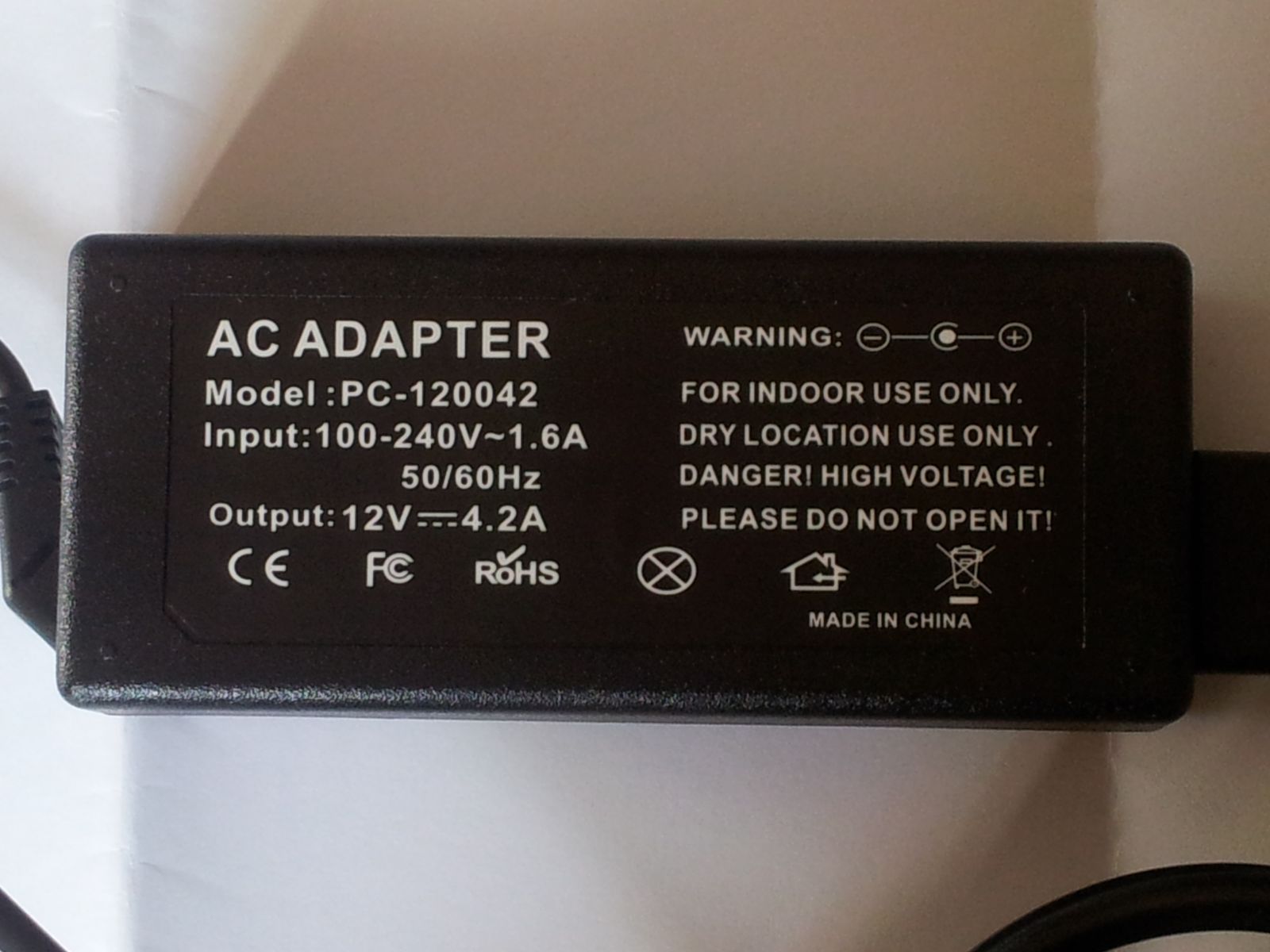

Bonjour @augier ,
Je viens de lire le mail SAV ainsi que tous les échanges de ce topic.
Concernant les micro-coupures, ce n'est pas la source de votre soucis, les capa a bord de l'alim tiennent ce genre de défaut de ligne en général.
Concernant les alims pas bonnes c’était un batch de 40 pieces acheté chez un revendeur parisien au moment de Noel pour pouvoir tout de même livrer (j'ai mis un post sur ce sujet) - et vu que votre commande est partie le 21 decembre, il se peut que la votre fasse partie de ce batch - pouvez-vous poster une photo de l'etiquette de l'alim, je vous dirais si c'est le cas.
Pour "l'erreur de conception" sur le bouton, nous lançons (suite a ce post) une modif de la machine.
Concernant l'impression d' @augier - l'imprimante est redescendu et a relance une impression dans le plateau puis est montee jusqu'en haut et au-dela du Z_MAX (relance de l'impression au dessus du vide au moins une fois pour monter suffisement (1000 couches ca fait beaucoup, ca ressemble plutot a un soucis de lecture de donnees) pour venir sortir des tiges filetees par en haut (quid du serrage des fix top sur les barres verticales - en les serrant mieux vous gagnerez en hyperstatisme et donc en qualite d'impression).
J'ai deja vu des impressions se relancer (soucis de coupure de courant) mais jamais un cas comme le votre.
Voulez-vous que nous remplacions le plateau ?
A vous lire,
Gauthier

Il y a 16 heures, gauthier.dagoma a dit :
Salut Herve @augier
Le plateau est parti aujourd'hui - si vous vous sentez de me renvoyer l'ancien c'est sympa.
Bien a vous,
Gauthier
merci
c est une piece de musee !
et l alim ?
