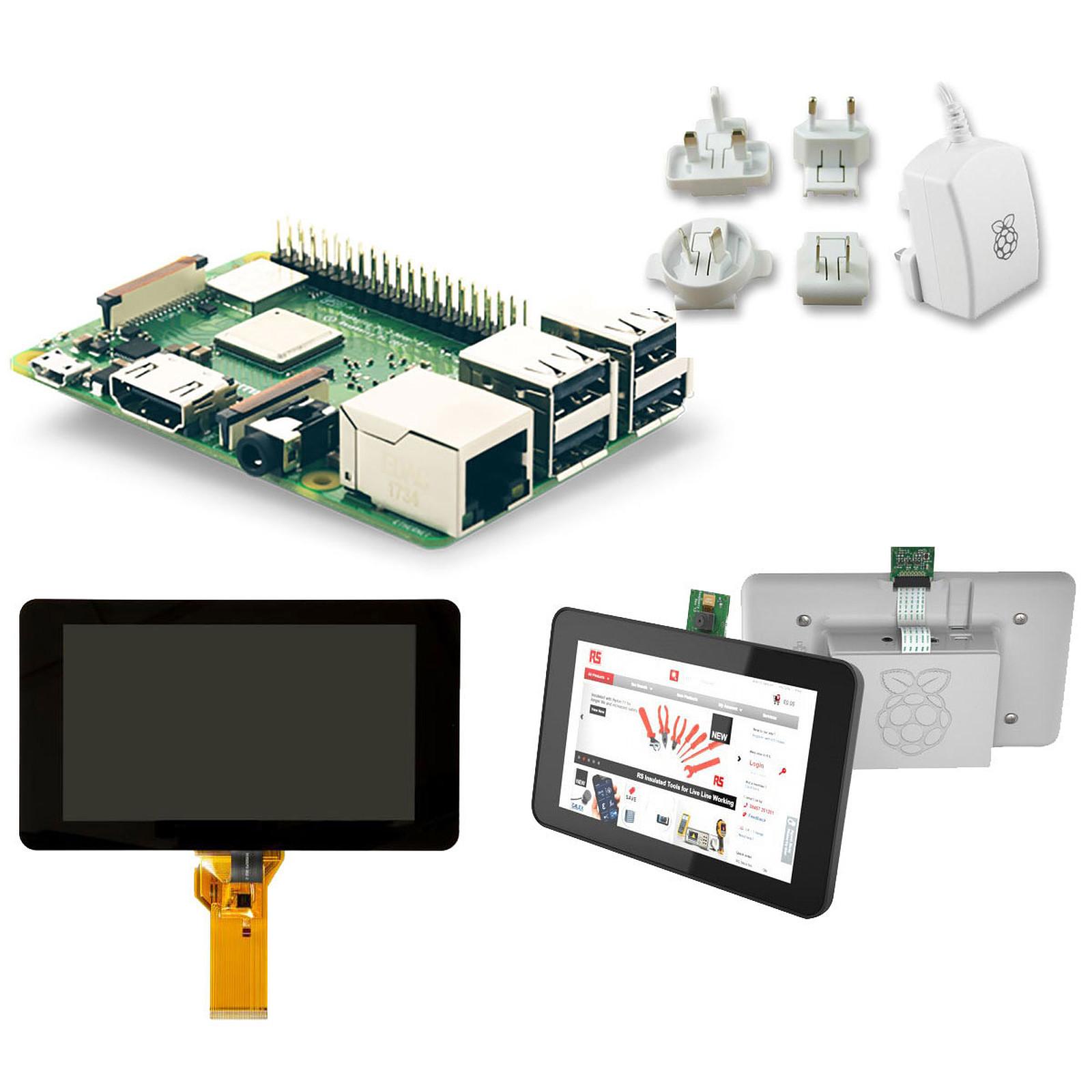

stefone Posté(e) Avril 30, 2019 Auteur Posté(e) Avril 30, 2019 ce pack conviendrait-il? ca laisserai supposer qu'il n'y aurait pas besoins de clavier en plus
Nibb31 Posté(e) Avril 30, 2019 Posté(e) Avril 30, 2019 (modifié) Tu n'as pas besoin d'écran. Octoprint est une interface web. Tu y accèdes avec un navigateur web depuis ton PC habituel. Tu dois juste flasher Octopi (https://octoprint.org/download/) sur une carte SD (8Go suffit largement, mais il faut classe 10), configurer le wifi (ou brancher un cable réseau), brancher le Raspberry sur l'imprimate, puis te connecter sur Octoprint depuis ton navigateur web. Après, si c'est juste pour remplacer l'écran LCD de ton imprimante, tu peux aussi juste remplacer l'écran LCD de ton imprimante. Selon le modèle, ça vaut dans les 20€ sur aliexpress. Modifié (le) Avril 30, 2019 par Nibb31

Adisma Posté(e) Avril 30, 2019 Posté(e) Avril 30, 2019 Tu ne pourras pas te passer du boitier, puisque c'est lui qui contient la carte mère et l'alimentation de ton imprimante... Le raspberry ne remplace pas ce boitier de controle. Le raspberry doit être relié à ce boitier par USB justement pour pouvoir controler l'imprimante depuis Octoprint.
stefone Posté(e) Avril 30, 2019 Auteur Posté(e) Avril 30, 2019 @Nibb31,peux tu me confirmer suite à mon dernier message que ma config est pertinente et fesable avec le pack raspberry (photo du haut)? MERCI

Adisma Posté(e) Avril 30, 2019 Posté(e) Avril 30, 2019 Dans un vocabulaire limité, ce serait donc : - raspberry branché en USB sur l'imprimante (donc sur le boitier) avec Octoprint installé dessus. Raspberry relié au réseau évidemment (ethernet ou wifi) - PC (ou Mac, ou smartphone) connecté via l'interface web d'octoprint (accessible via l'adresse IP du raspberry) Ainsi, tu n'aurais plus à toucher au boitier (donc pas d'écran, pas de bouton, rien), tout se fait depuis le PC.
