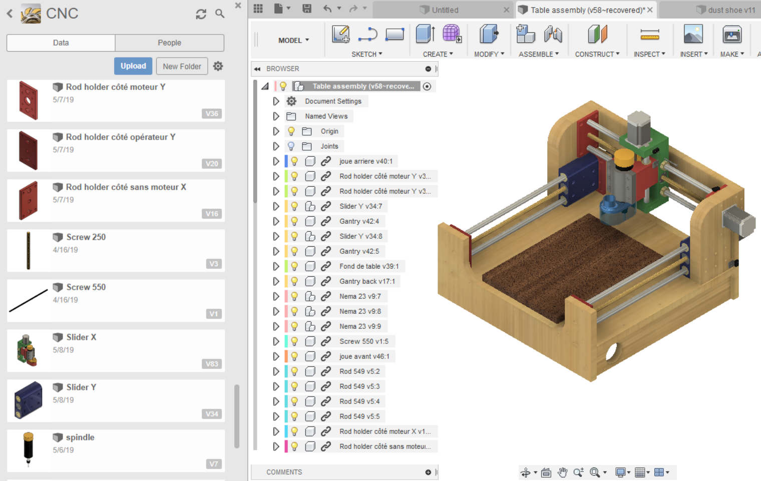

Jean-Claude Garnier Posté(e) Mai 9, 2019 Posté(e) Mai 9, 2019 Le 07/05/2019 at 22:53, neonavy a dit : .. /.. par contre c'est une licence de 1 an, est elle renouvelable? Il faut lire attentivement les conditions d'utilisation. Un étudiant c'est pas destiné à rester étudiant toute sa vie. C'est pour ça je pense, qu'ils limitent à un an. Par contre, un hobbyiste (quelqu'un comme nous) qui ne gagne pas d'argent avec le logiciel et qui s'y engage, reste hobbyiste toute sa vie et a l'accès sans restriction. C'est d'la balle.... L'idée, c'est de décomposer tout son montage en éléments simplifiés, puis de créer un assemblage en joignant ces éléments entre eux dans une autre page. De cette façon, si on modifie le plus petit élément du plus petit sous-ensemble, la moindre vis ou le moindre trou, la modif se répercute automatiquement jusqu'en haut de l'assemblage global, dont tu peux faire apparaître ou cacher tout ce que tu veux C'est la magie du paramétré.... Regarde cette image :
