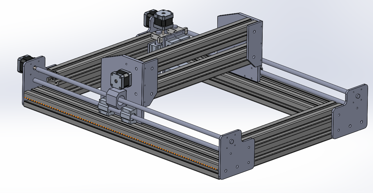

Le proto sur SW a l'air prometteur, mais je suis du même avis que @Jean-Claude Garnier, les montants on l'air vraiment light comparé au reste. Perso ce qui me chagrine beaucoup/toujours c'est les courses des axes, en X et Y vous avez de bonne longueur et en Z "presque"rien, ça me rendrait fous d'être limité en Z a moins de ne faire que de la gravure/dessin.
merci, et je suis d'accord avec toi, 80mm de Z c'et pas enorme, le pb c'est que plus la course est importante, plus il faut que ce soit rigide et donc lourd. sur le type de montage que je veux faire la rigidité n'est pas sufisante si on cherche un minimum de precision. si le chassis etait en fonte ou beton armé avec des queue d'aronde, là ça changerai la donne
le pb des mecano soudés c'est de ne pas avoir de deformation lors des soudures
Après tout c'est bien toi qui vois.... et qui payes, mais....
Je te "re-suggère" de mettre deux guidages cylindriques de chaque côté de ton X
Après tout c'est bien ce que tu as sur le Y
Je viens de faire le pré_montage de mamienne qui utilise ce principe, ça guide au poil

j'y avais pensé, mais techniquement ça fait un montage hyperstatique, ce que je voudrai eviter
Open maker plus. Certe pas parfaite. Mais on ne pourra jamais comparer nos mobylette au cn industriels il fait trouver un compromis. Tu dois pourvoir utiliser ta carte melzi avec des nema 17. Même avec des 23 mais il te faudra des pilotes extérieur en plus. Ma cn est moins haut sur patte que la tienne. C'est vrai que ça fait bizarre. Je te reproche pas de vouloir dessiner tq propre machine mais regarde ce qui se fait ailleurs. Les bons point de mon modèle sont les vis à bille et le système de profile alu qui servent en même temps de guidage. Si ça t'intéresse regarde le site de l'open maker plus. Ce que j'ai par contre modifié c'est le z. J'ai mis une vis trapezoidale (sur le z la vis à bille est moins utile) en lieu et place de la tige fileté et j'ai mis une broche a la place de la dremel.

Et si tu regardes bien....... Ton transversal, lui est DEJA hyperstatique !!!!
Je vais te dire.... Sur nos "mobylettes" on a un avantage par rapport aux bécanes en fonte, c'est qu'on peut (dans une certaine mesure) dire merde au lois de la statique et de la mécanique théorique. Pasqu'on a la SOUPLESSE des matériaux qu'on utilise. On peut "composer" avec l'hyperstatisme et privilégier l'efficacité par rapport à la théorie.
Moi y'a UN truc auquel j'ai pas transigé pour l'hyperstatisme, c'est de ne pas mettre de roulement à l'extrémité libre des vis : un simple trou un peu plus gros que l'embout suffit, et ça laisse une "chance" à un peu de mésalignement.
Bon le trou en question, c'est dans du PLA hein. Si mes platines d'extrémité avaient été en métal, j'aurais mis une bague en Delrin pour pas que ça touche métal sur métal. Mais pas de roulement !

En plus de la course, il y a aussi la hauteur du passage sous le portique à prendre en compte. Sur le schéma, il n'y a pas la représentation de la surface de travail, où va-t-elle être exactement ? Sur les profilés alu latéraux ou dessous ? (je dirais dessous à première vu mais bon).
Sur la mienne (qui n'est pas un foudre de guerre), j'ai 145mm de passage sous portique et 105mm de course en Z. J'ai hésité parce que je pensais que ça ferait peut être trop par rapport à la rigidité de l'ensemble mais je l'ai quand même prise, pour d'autres raisons. Dans la pratique, elle marche assez bien (suffisamment pour ce que j'en fais du moins) et ça permet de faire joujou avec des blocs de mousses PU de 60mm d'épaisseur (hauteur). Avec le martyre et en ajoutant un gabarit pour repositionner la pièce si on veut la retourner par exemple, on arrive vite à quelque chose de beaucoup plus haut que ce qu'on aurait pu imaginer (et c'est pareil si on veut utiliser un étau ou un axe rotatif).
Mais bon, @t-maxx006 à l'expérience de la Charlyrobot, il sait certainement où il va et ce dont il a besoin.

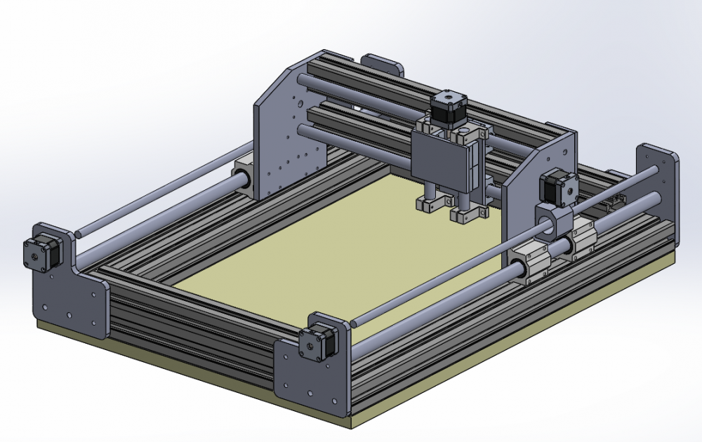

Bonjour, je vais donc passer les épaisseurs des paroies verticales à 10mm et monter des renforts latéraux, pour le martyr, il sera effectivement en dessous de la machine

Impec tes raidisseurs de Y.
J'y repense.... Autre argument en faveur du double guidage dont je te parlais plus tôt : ça doit commencer à être lourd, comme mobile. Je crains que ça fléchisse un peu quand tu arrives à mi-course !
Y'a pas moyen de mettre des rails de type MGN sur les profilé extrudé en alu qui font office de bâtie ?🤔
Niveau précision c'est pas mal, faut juste avoir une bonne géométrie machine.
je suis entrain de regarder pour passer en axes de 20mm pour l'axe Y, j'ai fais une estimation, la flèche serait de 0.02mm avec la charge qui est dessus, ce qui est largement négligeable pour ce que je veux faire. c'est vrai que les MGN sont sympa, mais pas le même tarif.
Jean-claud Garnier j'entend bien ce que tu dis, mais je préfère rester sur la configue sur laquelle je suis parti, le charlyrobot que j'utilise est monté avec ce système.
OK @t-maxx006, avec des Stubs de 20, ça va être beaucoup plus raide, en effet

Bonjour, voici une petite mise à jour du projet
Pour ce qui est des rails HGR15 c'est vrais que sur le lien c'est vraiment pas cher, mais trop court pour ce que je veux faire, à moins que je modifie les dimensions de la cn
Pour la rigidité c'est largement suffisant pour mes besoins, il y a que les Stubs de l'axe Y qui sont des 20mm, le reste est en 16mm (sur les captures d’écran prétendantes c'est du 12mm, j'avais pas mis à jour)
Je vais peut-etre faire une version avec les HGR15 pour voir ce que ça donne, ça me permettrait de diminuer les dimensions hors tout de la machine.
maintenant la question que je me pose, c'est est-ce que les NEMA17 suffiront pour faire bouger tout ça, le portique avec la broche fera environ 5kg
Modifié (le) par t-maxx006
