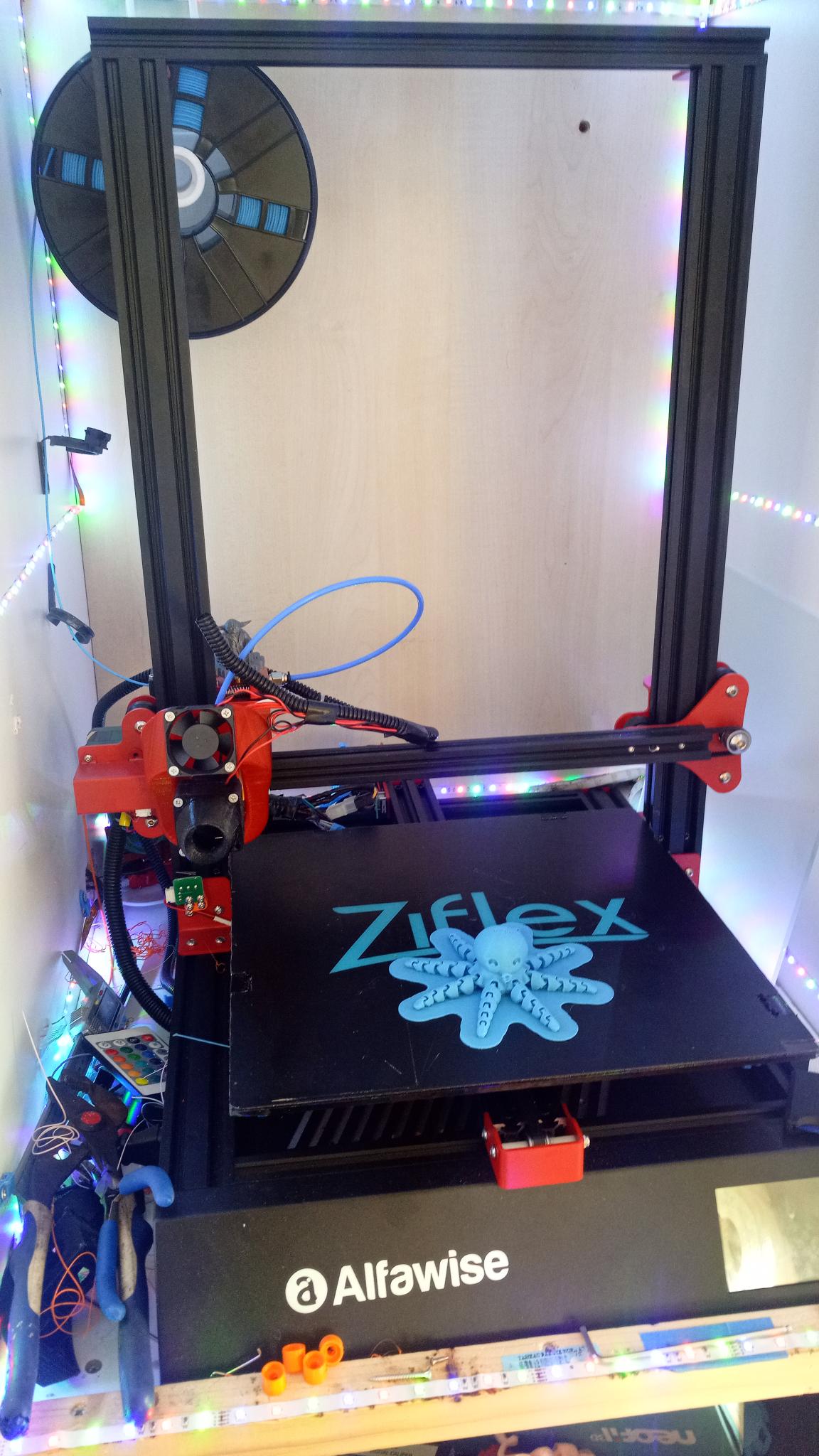

PrinceSamir Posté(e) Octobre 5, 2019 Partager Posté(e) Octobre 5, 2019 (modifié) On en a parlé quelques pages plus tôt oui on a je crois tous mis à jour vers la version 2.1.7. Moi je l'ai fais directement donc je peux pas te dire qu'elles sont les changements. Ça fait quelques jours que je me bats avec le poulpe de thingiverse. Quelqu'un a essayé de l'imprimer ? J'ai ma buse qui lors d'un déplacement fais décoller une patte et l'a prend avec elle et fou tout en l'air. J'ai beau refaire le leveling, diminuer la vitesse d'impression, rien à faire. Modifié (le) Octobre 5, 2019 par PrinceSamir Lien vers le commentaire Partager sur d’autres sites More sharing options...
willowlefou Posté(e) Octobre 6, 2019 Partager Posté(e) Octobre 6, 2019 Il y a 16 heures, PrinceSamir a dit : On en a parlé quelques pages plus tôt oui on a je crois tous mis à jour vers la version 2.1.7. Moi je l'ai fais directement donc je peux pas te dire qu'elles sont les changements. Ça fait quelques jours que je me bats avec le poulpe de thingiverse. Quelqu'un a essayé de l'imprimer ? J'ai ma buse qui lors d'un déplacement fais décoller une patte et l'a prend avec elle et fou tout en l'air. J'ai beau refaire le leveling, diminuer la vitesse d'impression, rien à faire. Salut, c'est possible mais avec un radeau , de plus , ce sera plus facile si tu l'imprimes à 130-140%. Je m'y suis repris à 2 fois. Je trouve que notre u20 one fait pas mal de curling ( les bords qui se relèvent). Ensuite ça dépend aussi du pla utilisé. Sur des pièces de ce type, dès que le bord est à température et la buse à 150° , je mets un coup de laque (Carrefour fixation extra forte) sur la surface ou ça va imprimer. Par contre, tout les 2-3 print, je dois nettoyer. @+ Lien vers le commentaire Partager sur d’autres sites More sharing options...
