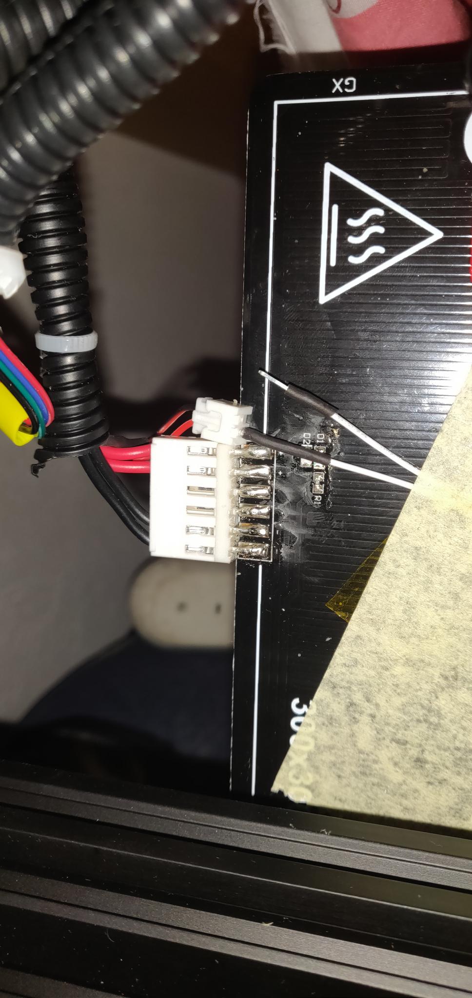

Arbo Posté(e) Aout 22, 2019 Partager Posté(e) Aout 22, 2019 Salut, Tout nouveau dans ce monde merveilleux empreint de créativité et d'améliorations technologiques, et après quelques impressions plus ou moins réussies, je me décidais enfin à améliorer ma machine reçue en juin. Oui, j'ai acheté une U20one parce que je voulais tester l'impression 3D et je me rends enfin compte à quel point c'est génial ! Je commence donc, hier soir - mieux vaut tard que jamais - à lancer l'impression du fang proposé par ooJujuoo, que je remercie pour son partage. Ce matin, oh bonheur, oh joie oh excitation devant la belle réalisation. Mais se posent à moi maintenant deux questions : - Les ventilateurs, je souhaite les changer pour du SUNON comme conseillé. Quelle est la tension d'alimentation 12V? 24V? - J'ai imprimé le fang avec supports et des supports ont été créés dans les tubulures, quelqu'un aurait-il un super truc pour les retirer sans scier la pièce en deux pour la recoller après ? Merci d'avance de vos réponses. Lien vers le commentaire Partager sur d’autres sites More sharing options...
Steph3440 Posté(e) Aout 22, 2019 Partager Posté(e) Aout 22, 2019 il y a 23 minutes, Arbo a dit : Salut, Tout nouveau dans ce monde merveilleux empreint de créativité et d'améliorations technologiques, et après quelques impressions plus ou moins réussies, je me décidais enfin à améliorer ma machine reçue en juin. Oui, j'ai acheté une U20one parce que je voulais tester l'impression 3D et je me rends enfin compte à quel point c'est génial ! Je commence donc, hier soir - mieux vaut tard que jamais - à lancer l'impression du fang proposé par ooJujuoo, que je remercie pour son partage. Ce matin, oh bonheur, oh joie oh excitation devant la belle réalisation. Mais se posent à moi maintenant deux questions : - Les ventilateurs, je souhaite les changer pour du SUNON comme conseillé. Quelle est la tension d'alimentation 12V? 24V? - J'ai imprimé le fang avec supports et des supports ont été créés dans les tubulures, quelqu'un aurait-il un super truc pour les retirer sans scier la pièce en deux pour la recoller après ? Merci d'avance de vos réponses. Salut à toi, alors pour les sunon c’est en 24volts et pour le fang il ne fallait pas mettre de support partout mais uniquement en contact avec le plateau. Reste plus qu’à en réimprimer un autre à mon ami si tu veux pas ouvrir l’autre au risque de perdre l’etancheite Du fang Lien vers le commentaire Partager sur d’autres sites More sharing options...

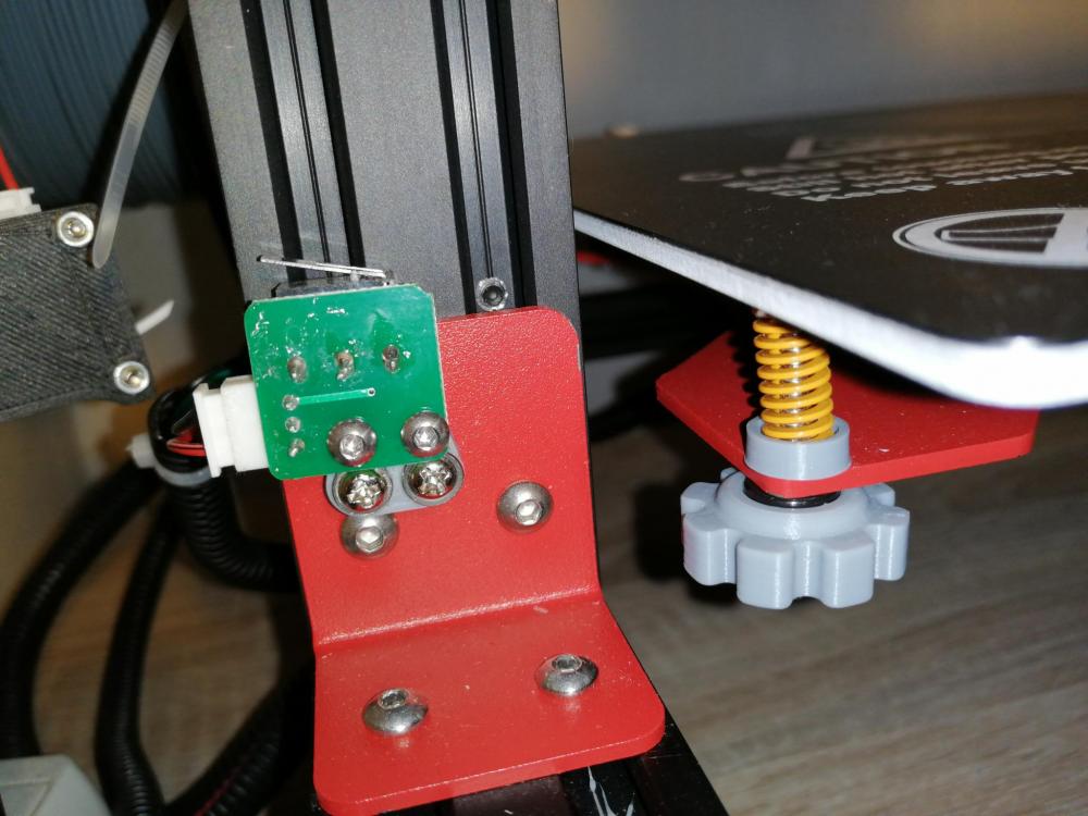

TchO38 Posté(e) Aout 26, 2019 Partager Posté(e) Aout 26, 2019 Le 18/08/2019 at 16:34, Sidjii a dit : @Domvega merci pour tes retours sur l'installation des TL Smoother et ta réactivité. Je vais donc en commander une fois de retour de vacances. Effectivement j'ai upload hier le nécessaire pour remonter le bed lors de l'installation des dampers (thingiverse refuse d'afficher les photos, je ne sais pourquoi donc je vous en met une ici). Pour ce qui est du câble électrique du bed ainsi que de ceux de l'axe X et de l'extrudeur je cherche une solution mais jusque ici (et surtout par manque de temps) je n'ai rien trouver de propre ou de suffisamment durable. Pour ce qui est de la mise à jour du Firmware je l'ai faite mais je n'ai pas vu de différence si ce n'est que le popup en fin de print (avec la durée total du print) ne reste plus affiché... Pour l'éditeur de thème (CLion Thème Editor ou quelque chose du genre) inconnu au bataillon, je n'ai rien trouvé sur internet qui ressemble à ça... J'ai essayé d'ouvrir le fichier de mise à jour dans l'espoir de pouvoir éditer quelque variable (comme un offset sur l'axe X ce qui permettrais d'avoir les point de leveling au bon endroit ainsi que d'utiliser l'entièreté du plateau) mais je pense que mes connaissances dans le domaine ne soit pas suffisante donc ci quelqu'un connais bien Marlin ou autre et qu'il est motivé... Merci pour ton travail ! J'ai pas compris a quoi sert les épaisseurs dont tu parles sur thingiverse ? Les vis m3, quelle longueur ? Lien vers le commentaire Partager sur d’autres sites More sharing options...
dokho Posté(e) Aout 27, 2019 Partager Posté(e) Aout 27, 2019 Bonjour.Je rencontre des problèmes d'adhérence sur le plateau lors de l'impression de grandes pièces (en largeur).Je pense que le soucis vient du plateau qui n'est pas plat.J'ai vu que certains utilisent un miroir ikea, du coup j'ai quelques questions:- comment maintenir le miroir sur le plateau ?- faut il retirer l'autocollant 3M collé sur le plateau ?- comment faut-il poncer le verre ? (grain 600 + eau ?) Jusqu'à quel état de surface ?Merci d'avance. Lien vers le commentaire Partager sur d’autres sites More sharing options...
Sidjii Posté(e) Aout 28, 2019 Partager Posté(e) Aout 28, 2019 Le 26/08/2019 at 23:42, TchO38 a dit : Merci pour ton travail ! J'ai pas compris a quoi sert les épaisseurs dont tu parles sur thingiverse ? Les vis m3, quelle longueur ? Bonjour, Pour les épaisseurs vu que tu montes le bed tu perds en compression sur les ressorts. Les épaisseurs permettent de maintenir une compression correcte. Pour les vis c'est les mêmes que celle déjà présente sur le fin de course (M3x5 je pense, je ne suis pas devant l'imprimante là ) 1 Lien vers le commentaire Partager sur d’autres sites More sharing options...
TchO38 Posté(e) Aout 29, 2019 Partager Posté(e) Aout 29, 2019 Il y a 21 heures, Sidjii a dit : Bonjour, Pour les épaisseurs vu que tu montes le bed tu perds en compression sur les ressorts. Les épaisseurs permettent de maintenir une compression correcte. Pour les vis c'est les mêmes que celle déjà présente sur le fin de course (M3x5 je pense, je ne suis pas devant l'imprimante là ) Parfait, c'est juste parfait ! Maintenant je vais m'attaquer aux ventillos Lien vers le commentaire Partager sur d’autres sites More sharing options...
