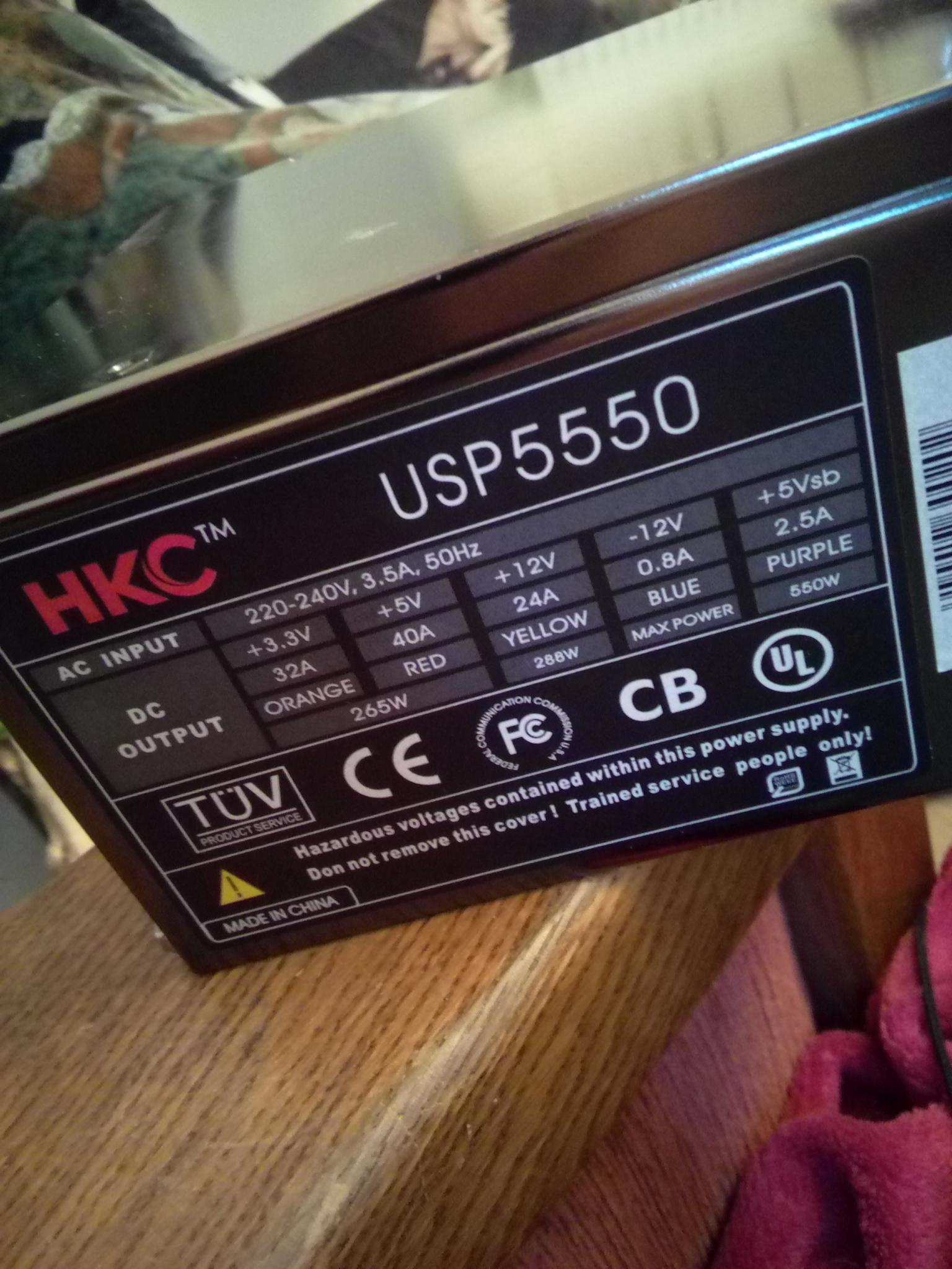

JulienV Posté(e) Juin 1, 2019 Partager Posté(e) Juin 1, 2019 Ok merci les gars. Sinon j'ai une alim de pc qui ne me sert à rien, je pourrais m'en servir pour mon imprimante selon vous? Bonne soirée à vous Lien vers le commentaire Partager sur d’autres sites More sharing options...
Janpolanton Posté(e) Juin 1, 2019 Partager Posté(e) Juin 1, 2019 Oui tu peux, mais une alim de PC de qualité vaut bien plus cher qu'une Meanwell. Je ne sais pas ce que vaut celle ci-dessus mais elle ne fait "que 288W" et non pas 550W comme certains croient parce que c'est marqué dessus. Pour ma part, je préfère de loin une vrai Meanwell 12V / 360W avec plusieurs borniers de sorties COM et 12V Mais chacun fait comme il l'entend. Lien vers le commentaire Partager sur d’autres sites More sharing options...
Pascal03 Posté(e) Juin 1, 2019 Partager Posté(e) Juin 1, 2019 (modifié) +1 : 550W c'est la puissance max toutes tensions cumulées (avec les 3,3V , 5V et autres qui ne servent pas sur une imprimante 3D) La majorité des alims modernes ne débitent que si il y a une charge sur le 5V. généralement ce sont les moteurs des disques durs qui jouent ce rôle. il faut donc ajouter une résistance entre le 5V et la masse (5 Ohms céramique, 10W). un tuto ici un autre là Pascal Modifié (le) Juin 1, 2019 par Pascal03 Lien vers le commentaire Partager sur d’autres sites More sharing options...

Janpolanton Posté(e) Juin 1, 2019 Partager Posté(e) Juin 1, 2019 il y a 11 minutes, JulienV a dit : En clair l'alimentation que j'ai en stock n'est pas asser puissante en clair pour mon Anet a8? Je n'ai pas dit ça mais elle ne sort pas 550W sous 12V. Pour l'alimentation Meanwell ci-dessus, elle convient sous réserve de l'installer suivant les préconisations du constructeur (Voir la datasheet). Lien vers le commentaire Partager sur d’autres sites More sharing options...
