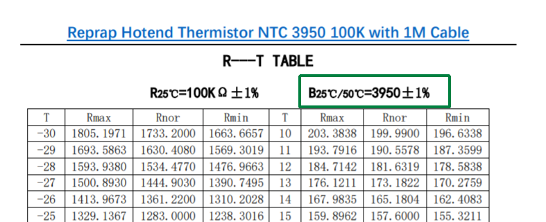

Janpolanton Posté(e) Juin 4, 2019 Posté(e) Juin 4, 2019 Salut, Une autre méthode pour avoir les valeurs du tableau : c'est de les calculer. La valeur d'une thermistance en fonction de la température est de cette forme : B(T1/T2)= (T2 x T1 / T2-T1) x ln (R1/R2) Avec : T1 1er point de température (Kelvin) T2 2ème point de température (Kelvin) R1 résistance de la ctn à la température T1 (Ohms) soit dans notre cas 100k à 25°C R2 résistance de la ctn à température T2 (Ohms) (valeur à calculer) ln = logarithme népérien Constante °C --> °K = 273.15 B(T1/T2) est donné par la datasheet. Pour la NTC 3950 100K équipant l'Anet A8, B(T1/T2) est égal à : 3950. Je ne sais pas si le programme tournera plus vite en calculant la valeur ou en allant la chercher dans un tableau... 1
