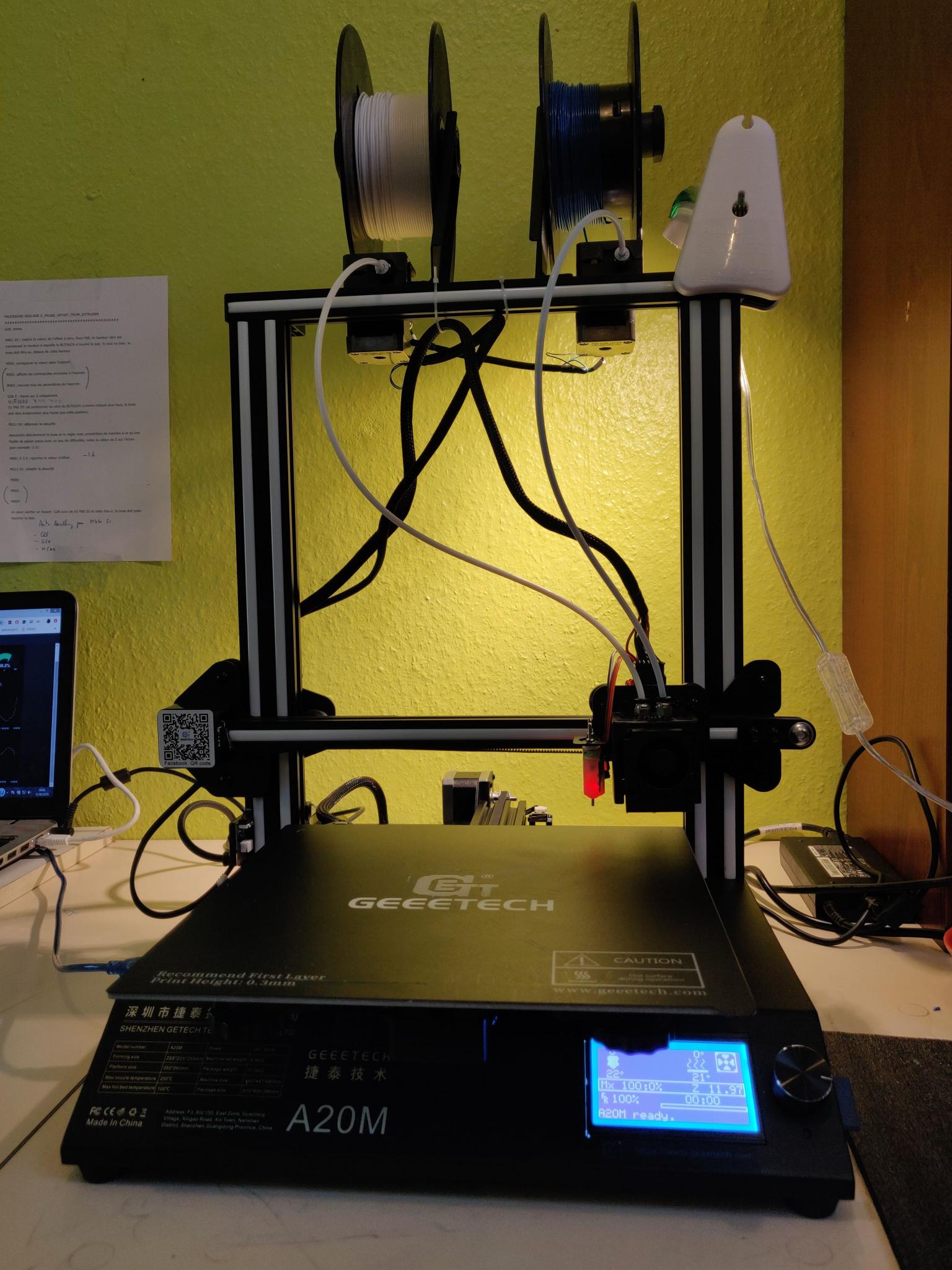

Free66 Posté(e) Juin 9, 2019 Partager Posté(e) Juin 9, 2019 Bonjour, j'ai aussi fait le pas de prendre une Geeetech A20M, après l'essai d'Héliox. j'ai aussi une Alfawise U20 qui me satisfait pleinement, mais je voulais essayer la bi-couleurs. Alors déjà première de-convenus, le plateau que j'ai reçu avec la Geeetech n'est pas un plateau en verre type ultrabase, mais une simple surface à coller sur la platine !, c'est vrai que ça colle parfaitement( plus que mon ultrabase que j'ai sur la U20) mais le plateau est bombé au centre ! je vais donc acheter leurs plateau verre directement sur le site de Geeetech. Deuxième chose, le bruit !, le ventilo de refroidissement du caisson où est logé la CM est une horreur niveau bruit !, la U20 étant dans la même pièce, je ne l'entends plus quand la A20M fonctionne ! et pourtant la U20 n'est pas un modèle de silence non plus ! Pour le reste, c'est vraiment bon, je joins une photo, slicer avec Simplify3D, j'ai pris le profil d'Héliox que j'ai arrangé ensuite à ma sauce perso. j'ai aussi commandé un BLtouch, c'est le plus de cette imprimante, c'est du Marlin, modifiable et le branchement est déjà prévu avec l'emplacement pour le BLtouch, pourquoi s'en privé : d'ailleurs ils pourraient le prévoir en série ou voir même en option à l'achat ! Voilà pour le moment, j'ai aussi essayé la bi-extrusion, il faut comprendre comment faire les profils, mais une fois acquis c'est pas mal du tout, dommage que pour le moment il n'existe pas beaucoup de modèles. Donc le bilan est positif pour moi après 2 semaines d'essai, c'est une bonne imprimante qui complète très bien mon atelier avec la U20, les deux imprimantes ont leurs serveurs Octoprint, avec l'application Printdroid pour contrôler à distance, c'est parfait ! A bientôt ! Lien vers le commentaire Partager sur d’autres sites More sharing options...

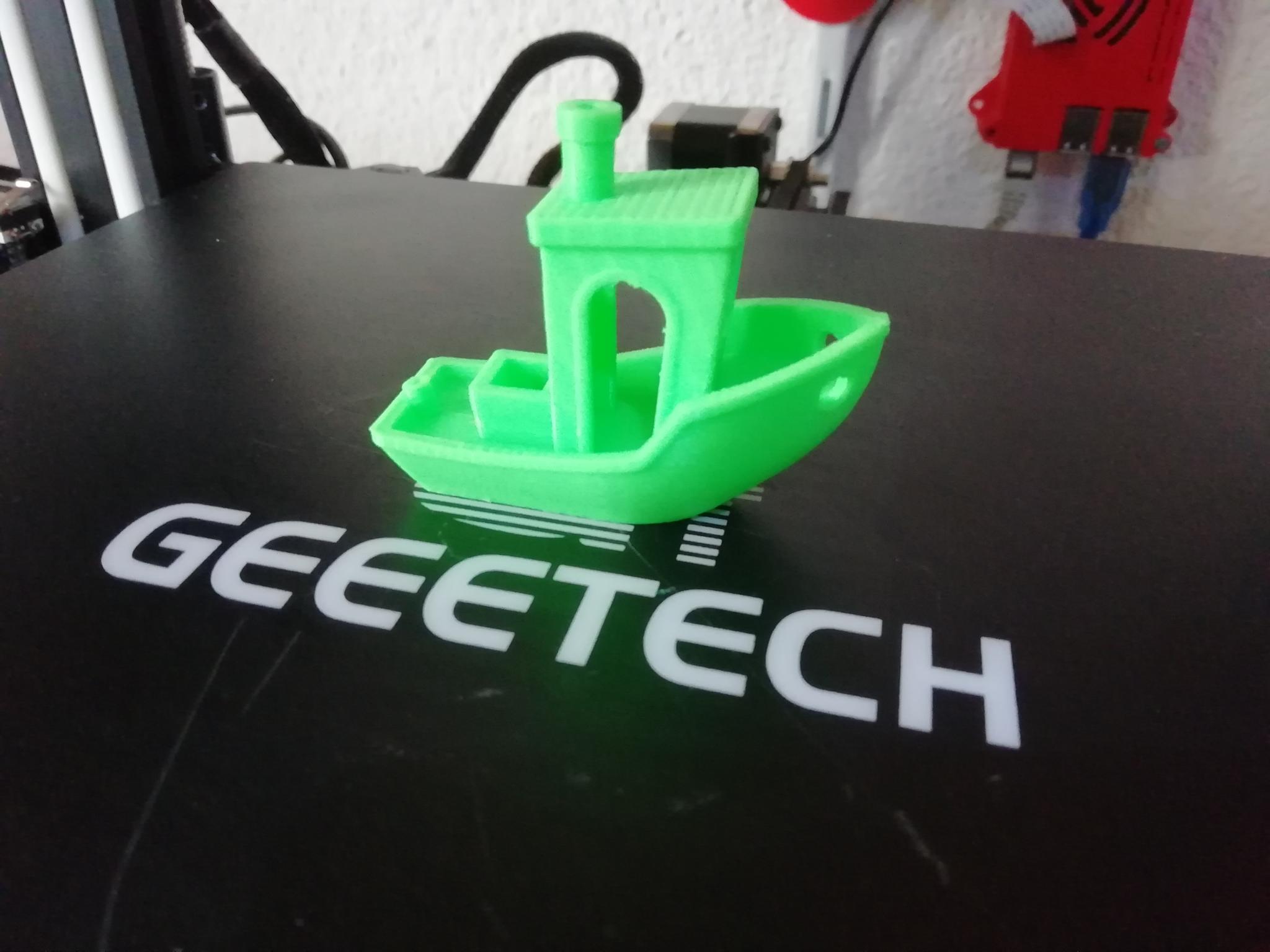

Philippe Chaumont Posté(e) Juin 11, 2019 Partager Posté(e) Juin 11, 2019 (modifié) après deux jours, que du bonheur (à condition de porter un casque anti-bruit ). la A20M gère bien le mélange de deux filaments de même matière mais de couleur différentes (au prix d'une tour de nettoyage de la buse qui prend pas mal de matière). On peut avoir pratiquement autant de mélanges que l'on veut sur une même pièce en fonction de la hauteur (essayé), ou bien en associant deux objets (pas encore essayé) et il y a aussi la possibilité de régler un dégradé (directement sur l'imprimante, essayé avec un fichier gcode fourni avec l'imprimante). Evidemment on peut aussi faire du monofilament (mais il faut quand même que l'autre entrée soit occupée par un filament, essayé). Enfin il semblerait qu'on puisse associer deux matériaux pour faire des supports solubles mais je n'ai pas encore essayé ça. je viens juste d'installer le 3D Touch (la version geeetech du BLTouch). Comme j'ai un BLTouch sur l'Anet, je peux dire que c'est vraiment la copie conforme du point de vue fonctionnement et réglage. Pour le montage il y a deux vis à mettre (le support du 3DTouch est déjà prévu sur l'extrudeur) et deux prises à enfoncer sur des connecteurs déjà prévus sur l'extrudeur aussi. Bref ça prend 10 minutes montre en main plus le flashage de Marlin. Le plus dur est de ne pas oublier de rajouter G29 après G28 dans le script de démarrage de l'impression . D'après mon 3DTouch, le plateau est très légèrement bombé au centre mais je l'avais déjà senti quand je l'avais réglé à la main. Je n'ai pas une grande passion pour le tapis auto-collant qu'il faut rajouter sur le plateau et je viens de commander un verre pyrex à ma zone où j'ai trouvé du 250 x 250 (le plateau fait 260 x 260) mais ça ira. Bon, je touche du bois et je continue mes investigations... Modifié (le) Juin 11, 2019 par Philippe Chaumont Lien vers le commentaire Partager sur d’autres sites More sharing options...

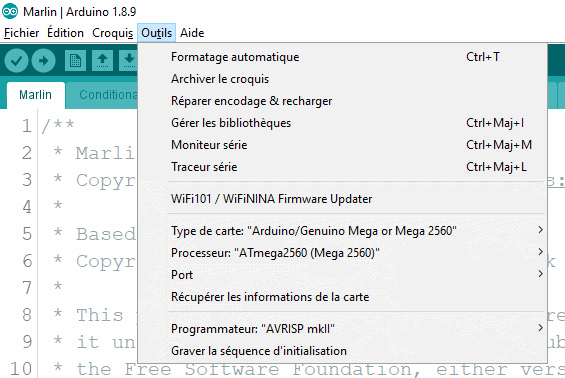

baldaquin Posté(e) Juin 11, 2019 Partager Posté(e) Juin 11, 2019 Bonjour à tous. Possédant une A20M, je l'ai reçue il y a 2 semaines avec le 3dtouch inclus. (Je ne m'y attendais pas). Si l'installation physique ne pose pas de problème, il n'en va pas de même avec le firmware. J'ai tout essayé. J'ai des tonnes d'erreurs avec Arduino, J'ai lu les forums, regardé des vidéos, etc......ça marche avec eux et pas avec moi....lol. Comment avez-vous fait pour y arriver ? Je ne comprends vraiment pas. Je planche dessus depuis que j'ai l'imprimante. Merci Claude Lien vers le commentaire Partager sur d’autres sites More sharing options...
Philippe Chaumont Posté(e) Juin 11, 2019 Partager Posté(e) Juin 11, 2019 @claude : si tu n'as jamais flashé ta carte, c'est sur que ce n'est pas évident car souvent les youtubeurs oublient des détails importants. Tu peux quand même suivre les conseils d'installation ici : du point de vue logiciel, ta A20M a besoin du contenu du répertoire suivant : https://github.com/Geeetech3D/Prusa_I3_3Dprinter c'est plus facile d'importer la totalité des répertoires même sachant que tu n'en aura besoin que d'un : A20M_Marlin-1.1.x12864_3DTouch . Ce n'est même pas la peine de décompresser le répertoire, il suffit de lancer arduino et de lui faire ouvrir le fichier "marlin.ino" qui se trouve dans le sous-répertoire Marlin du dossier compressé. à partir du moment ou Arduino importe toute la quaincaillerie, il faut 1) compiler le soft 2) le téléverser dans ton imprimante et 3) régler l'offset de ton 3DTouch. 1) compiler le soft dans le menu "tools" (ou "outils")de Arduino - regler : Board sur "Arduino/Genuino Mega or Mega 2560" - régler : Processor sur "ATmega2560 (Mega2560)" - régler : Port, sur le port correspondant à ton imprimante normalement à 250000 bauds. - régler Programmer sur "AVRISP mkll". ensuite, cliquer le premier symbole à gauche du menu arduino (comme un V ouvert) pour compiler le soft. Ca permet de vérifier aussi s'il n'y a pas d'erreur sans rien téléverser sur la carte de l'imprimante. Tu peux avoir des erreurs si il manque la bibliothèque U8glib (la bibliothèque qui gère les ecrans LCD). la dernière est la 1.19.1. 2) s'il n'y a pas d'erreur, téléverser le soft dans l'imprimante en cliquant la flêche à droite (juste à côté du V) et attendre que arduino signale (ligne du bas) : téléversement terminé. si tout s'est bien passé, il suffit de rallumer l'imprimante (ou de faire un reset) pour voir le nouveau menu, avec maintenant les options du BLTouch (pardon, du 3D touch). 3) enfin il faut régler l'offset du 3DTouch, c'est à dire indiquer à l'imprimante la distance exacte entre la position où le 3DTouch "touche" le bed et la buse d'extrusion. Pour cela il faut utiliser un logiciel qui permet d'envoyer des ordres à l'imprimante : un slicer comme Simplify3D (payant) ou Pronterface (gratuit). Donc on va admettre que tu utilises Pronterface. Une fois l'imprimante allumée et reliée à ton PC sur lequel tourne Pronterface (attention la A20M tourne en 250000 bauds) tu envoies les ordres suivants : (la partie après le point-virgule, point-virgule compris, n'a pas besoin d'être envoyée) G28 ; home, normalement maintenant, le home en Z se fait au milieu du bed. M851 Z0 ; on règle l'offset à zéro M500 ; on enregistre cette valeur dans l'eeprom de la carte facultatif : M501 ; on vérifie que l'ordre a bien été enregistré G28 Z ; on refait le home (uniquement sur Z) G1 F60 Z0 ; on se positionne délicatement au zéro du 3DTouch. donc l'offset c'est la distance entre le plateau et la buse. on peut la mesurer mais ce n'est pas très précis... M211 S0 : on débraye la sécurité qui empêche normalement la buse de rentrer dans le plateau. donc à partir de maintenant, il faut faire les choses délicatement à l'aide de pronterface, on descend la buse jusqu'à presque toucher le plateau. on intercale une feuille de papier entre la buse et la plateau et cette feuille doit glisser sous la buse en étant un peu retenue. on note alors la valeur de Z indiquée par l'imprimante, par exemple quelque chose comme -1.69 on ecrit cet offset de la manière suivante M851 Z-1.7 ; reporter la valeur de l'offset (en arrondissant au dixième de mm le plus proche si nécessaire) M211 S1 ; rétablir la sécurité M500 ; ecrire tout ça dans l'eeeprom M501; vérifier. voila, voila..... Ne pas oublier de rajouter G29 après G28 dans les scripts de début d'impression du slicer ! 1 Lien vers le commentaire Partager sur d’autres sites More sharing options...
baldaquin Posté(e) Juin 11, 2019 Partager Posté(e) Juin 11, 2019 Merci Philippe pour ta prompte réponse. J'ai vu et regardé cette vidéo (et bien d'autres) une dizaine de fois. J'ai suivi pas à pas ce que fait le mec. Lui n'a aucune erreur quand il fait le check, moi j'en ai des tonnes (enfin quelques unes plutôt). Et j'utilise bien les mêmes fichiers, programmes et librairies et ce dans les mêmes versions. J'avoue que je ne comprends pas. J'en ai 13 en tout, situées dans Marlin_main.cpp, Configuration_store.cpp, et ultralcd.cpp. Il me crée bien le fichier core, mais je n'ose pas le téléverser dans l'imprimante. Tu peux me dire ce que tu en penses. Dois je continuer ou non ? Merci pour ta réponse. Claude Archiving built core (caching) in: C:\Users\claude\AppData\Local\Temp\arduino_cache_853598\core\core_arduino_avr_mega_cpu_atmega2560_adb847a52a45f7c7d1ff294c21144161.a Le croquis utilise 166144 octets (65%) de l'espace de stockage de programmes. Le maximum est de 253952 octets. Les variables globales utilisent 6095 octets (74%) de mémoire dynamique, ce qui laisse 2097 octets pour les variables locales. Le maximum est de 8192 octets. Lien vers le commentaire Partager sur d’autres sites More sharing options...
Philippe Chaumont Posté(e) Juin 12, 2019 Partager Posté(e) Juin 12, 2019 (modifié) @claude : tu as bien la même chose quand tu regardes la fenêtre déroulante du menu "outils" ? la moindre différence, surtout au niveau du Programmeur, entrainera des erreurs de compilation. Modifié (le) Juin 12, 2019 par Philippe Chaumont Lien vers le commentaire Partager sur d’autres sites More sharing options...
Philippe Chaumont Posté(e) Juin 12, 2019 Partager Posté(e) Juin 12, 2019 voila ce que j'obtiens après deux compilations successives, car bizarrement j'ai aussi des erreurs à la première compilation : Compiling core... Using precompiled core: C:\Users\Philippe\AppData\Local\Temp\arduino_cache_213499\core\core_arduino_avr_mega_cpu_atmega2560_0c812875ac70eb4a9b385d8fb077f54c.a Linking everything together... "C:\\Program Files (x86)\\Arduino\\hardware\\tools\\avr/bin/avr-gcc" -w -Os -g -flto -fuse-linker-plugin -Wl,--gc-sections,--relax -mmcu=atmega2560 -o "C:\\Users\\Philippe\\AppData\\Local\\Temp\\arduino_build_148675/Marlin.ino.elf" "C:\\Users\\Philippe\\AppData\\Local\\Temp\\arduino_build_148675\\sketch\\G26_Mesh_Validation_Tool.cpp.o" "C:\\Users\\Philippe\\AppData\\Local\\Temp\\arduino_build_148675\\sketch\\I2CPositionEncoder.cpp.o" "C:\\Users\\Philippe\\AppData\\Local\\Temp\\arduino_build_148675\\sketch\\M100_Free_Mem_Chk.cpp.o" "C:\\Users\\Philippe\\AppData\\Local\\Temp\\arduino_build_148675\\sketch\\Marlin.ino.cpp.o" "C:\\Users\\Philippe\\AppData\\Local\\Temp\\arduino_build_148675\\sketch\\MarlinSerial.cpp.o" "C:\\Users\\Philippe\\AppData\\Local\\Temp\\arduino_build_148675\\sketch\\Marlin_main.cpp.o" "C:\\Users\\Philippe\\AppData\\Local\\Temp\\arduino_build_148675\\sketch\\Max7219_Debug_LEDs.cpp.o" "C:\\Users\\Philippe\\AppData\\Local\\Temp\\arduino_build_148675\\sketch\\Sd2Card.cpp.o" "C:\\Users\\Philippe\\AppData\\Local\\Temp\\arduino_build_148675\\sketch\\SdBaseFile.cpp.o" "C:\\Users\\Philippe\\AppData\\Local\\Temp\\arduino_build_148675\\sketch\\SdFatUtil.cpp.o" "C:\\Users\\Philippe\\AppData\\Local\\Temp\\arduino_build_148675\\sketch\\SdFile.cpp.o" "C:\\Users\\Philippe\\AppData\\Local\\Temp\\arduino_build_148675\\sketch\\SdVolume.cpp.o" "C:\\Users\\Philippe\\AppData\\Local\\Temp\\arduino_build_148675\\sketch\\blinkm.cpp.o" "C:\\Users\\Philippe\\AppData\\Local\\Temp\\arduino_build_148675\\sketch\\cardreader.cpp.o" "C:\\Users\\Philippe\\AppData\\Local\\Temp\\arduino_build_148675\\sketch\\configuration_store.cpp.o" "C:\\Users\\Philippe\\AppData\\Local\\Temp\\arduino_build_148675\\sketch\\dac_mcp4728.cpp.o" "C:\\Users\\Philippe\\AppData\\Local\\Temp\\arduino_build_148675\\sketch\\digipot_mcp4018.cpp.o" "C:\\Users\\Philippe\\AppData\\Local\\Temp\\arduino_build_148675\\sketch\\digipot_mcp4451.cpp.o" "C:\\Users\\Philippe\\AppData\\Local\\Temp\\arduino_build_148675\\sketch\\endstops.cpp.o" "C:\\Users\\Philippe\\AppData\\Local\\Temp\\arduino_build_148675\\sketch\\gcode.cpp.o" "C:\\Users\\Philippe\\AppData\\Local\\Temp\\arduino_build_148675\\sketch\\hex_print_routines.cpp.o" "C:\\Users\\Philippe\\AppData\\Local\\Temp\\arduino_build_148675\\sketch\\least_squares_fit.cpp.o" "C:\\Users\\Philippe\\AppData\\Local\\Temp\\arduino_build_148675\\sketch\\leds.cpp.o" "C:\\Users\\Philippe\\AppData\\Local\\Temp\\arduino_build_148675\\sketch\\mesh_bed_leveling.cpp.o" "C:\\Users\\Philippe\\AppData\\Local\\Temp\\arduino_build_148675\\sketch\\neopixel.cpp.o" "C:\\Users\\Philippe\\AppData\\Local\\Temp\\arduino_build_148675\\sketch\\nozzle.cpp.o" "C:\\Users\\Philippe\\AppData\\Local\\Temp\\arduino_build_148675\\sketch\\pca9632.cpp.o" "C:\\Users\\Philippe\\AppData\\Local\\Temp\\arduino_build_148675\\sketch\\planner.cpp.o" "C:\\Users\\Philippe\\AppData\\Local\\Temp\\arduino_build_148675\\sketch\\planner_bezier.cpp.o" "C:\\Users\\Philippe\\AppData\\Local\\Temp\\arduino_build_148675\\sketch\\printcounter.cpp.o" "C:\\Users\\Philippe\\AppData\\Local\\Temp\\arduino_build_148675\\sketch\\serial.cpp.o" "C:\\Users\\Philippe\\AppData\\Local\\Temp\\arduino_build_148675\\sketch\\servo.cpp.o" "C:\\Users\\Philippe\\AppData\\Local\\Temp\\arduino_build_148675\\sketch\\stepper.cpp.o" "C:\\Users\\Philippe\\AppData\\Local\\Temp\\arduino_build_148675\\sketch\\stepper_dac.cpp.o" "C:\\Users\\Philippe\\AppData\\Local\\Temp\\arduino_build_148675\\sketch\\stepper_indirection.cpp.o" "C:\\Users\\Philippe\\AppData\\Local\\Temp\\arduino_build_148675\\sketch\\stopwatch.cpp.o" "C:\\Users\\Philippe\\AppData\\Local\\Temp\\arduino_build_148675\\sketch\\temperature.cpp.o" "C:\\Users\\Philippe\\AppData\\Local\\Temp\\arduino_build_148675\\sketch\\twibus.cpp.o" "C:\\Users\\Philippe\\AppData\\Local\\Temp\\arduino_build_148675\\sketch\\ubl.cpp.o" "C:\\Users\\Philippe\\AppData\\Local\\Temp\\arduino_build_148675\\sketch\\ubl_G29.cpp.o" "C:\\Users\\Philippe\\AppData\\Local\\Temp\\arduino_build_148675\\sketch\\ubl_motion.cpp.o" "C:\\Users\\Philippe\\AppData\\Local\\Temp\\arduino_build_148675\\sketch\\ultralcd.cpp.o" "C:\\Users\\Philippe\\AppData\\Local\\Temp\\arduino_build_148675\\sketch\\utility.cpp.o" "C:\\Users\\Philippe\\AppData\\Local\\Temp\\arduino_build_148675\\sketch\\vector_3.cpp.o" "C:\\Users\\Philippe\\AppData\\Local\\Temp\\arduino_build_148675\\sketch\\watchdog.cpp.o" "C:\\Users\\Philippe\\AppData\\Local\\Temp\\arduino_build_148675\\libraries\\U8glib\\U8glib.cpp.o" "C:\\Users\\Philippe\\AppData\\Local\\Temp\\arduino_build_148675\\libraries\\U8glib\\clib\\chessengine.c.o" "C:\\Users\\Philippe\\AppData\\Local\\Temp\\arduino_build_148675\\libraries\\U8glib\\clib\\u8g_bitmap.c.o" "C:\\Users\\Philippe\\AppData\\Local\\Temp\\arduino_build_148675\\libraries\\U8glib\\clib\\u8g_circle.c.o" "C:\\Users\\Philippe\\AppData\\Local\\Temp\\arduino_build_148675\\libraries\\U8glib\\clib\\u8g_clip.c.o" "C:\\Users\\Philippe\\AppData\\Local\\Temp\\arduino_build_148675\\libraries\\U8glib\\clib\\u8g_com_api.c.o" "C:\\Users\\Philippe\\AppData\\Local\\Temp\\arduino_build_148675\\libraries\\U8glib\\clib\\u8g_com_api_16gr.c.o" "C:\\Users\\Philippe\\AppData\\Local\\Temp\\arduino_build_148675\\libraries\\U8glib\\clib\\u8g_com_arduino_attiny85_hw_spi.c.o" "C:\\Users\\Philippe\\AppData\\Local\\Temp\\arduino_build_148675\\libraries\\U8glib\\clib\\u8g_com_arduino_common.c.o" "C:\\Users\\Philippe\\AppData\\Local\\Temp\\arduino_build_148675\\libraries\\U8glib\\clib\\u8g_com_arduino_fast_parallel.c.o" "C:\\Users\\Philippe\\AppData\\Local\\Temp\\arduino_build_148675\\libraries\\U8glib\\clib\\u8g_com_arduino_hw_spi.c.o" "C:\\Users\\Philippe\\AppData\\Local\\Temp\\arduino_build_148675\\libraries\\U8glib\\clib\\u8g_com_arduino_hw_usart_spi.c.o" "C:\\Users\\Philippe\\AppData\\Local\\Temp\\arduino_build_148675\\libraries\\U8glib\\clib\\u8g_com_arduino_no_en_parallel.c.o" "C:\\Users\\Philippe\\AppData\\Local\\Temp\\arduino_build_148675\\libraries\\U8glib\\clib\\u8g_com_arduino_parallel.c.o" "C:\\Users\\Philippe\\AppData\\Local\\Temp\\arduino_build_148675\\libraries\\U8glib\\clib\\u8g_com_arduino_port_d_wr.c.o" "C:\\Users\\Philippe\\AppData\\Local\\Temp\\arduino_build_148675\\libraries\\U8glib\\clib\\u8g_com_arduino_ssd_i2c.c.o" "C:\\Users\\Philippe\\AppData\\Local\\Temp\\arduino_build_148675\\libraries\\U8glib\\clib\\u8g_com_arduino_st7920_custom.c.o" "C:\\Users\\Philippe\\AppData\\Local\\Temp\\arduino_build_148675\\libraries\\U8glib\\clib\\u8g_com_arduino_st7920_hw_spi.c.o" "C:\\Users\\Philippe\\AppData\\Local\\Temp\\arduino_build_148675\\libraries\\U8glib\\clib\\u8g_com_arduino_st7920_spi.c.o" "C:\\Users\\Philippe\\AppData\\Local\\Temp\\arduino_build_148675\\libraries\\U8glib\\clib\\u8g_com_arduino_std_sw_spi.c.o" "C:\\Users\\Philippe\\AppData\\Local\\Temp\\arduino_build_148675\\libraries\\U8glib\\clib\\u8g_com_arduino_sw_spi.c.o" "C:\\Users\\Philippe\\AppData\\Local\\Temp\\arduino_build_148675\\libraries\\U8glib\\clib\\u8g_com_arduino_t6963.c.o" "C:\\Users\\Philippe\\AppData\\Local\\Temp\\arduino_build_148675\\libraries\\U8glib\\clib\\u8g_com_arduino_uc_i2c.c.o" "C:\\Users\\Philippe\\AppData\\Local\\Temp\\arduino_build_148675\\libraries\\U8glib\\clib\\u8g_com_atmega_hw_spi.c.o" "C:\\Users\\Philippe\\AppData\\Local\\Temp\\arduino_build_148675\\libraries\\U8glib\\clib\\u8g_com_atmega_parallel.c.o" "C:\\Users\\Philippe\\AppData\\Local\\Temp\\arduino_build_148675\\libraries\\U8glib\\clib\\u8g_com_atmega_st7920_hw_spi.c.o" "C:\\Users\\Philippe\\AppData\\Local\\Temp\\arduino_build_148675\\libraries\\U8glib\\clib\\u8g_com_atmega_st7920_spi.c.o" "C:\\Users\\Philippe\\AppData\\Local\\Temp\\arduino_build_148675\\libraries\\U8glib\\clib\\u8g_com_atmega_sw_spi.c.o" "C:\\Users\\Philippe\\AppData\\Local\\Temp\\arduino_build_148675\\libraries\\U8glib\\clib\\u8g_com_atxmega_hw_spi.c.o" "C:\\Users\\Philippe\\AppData\\Local\\Temp\\arduino_build_148675\\libraries\\U8glib\\clib\\u8g_com_atxmega_st7920_hw_spi.c.o" "C:\\Users\\Philippe\\AppData\\Local\\Temp\\arduino_build_148675\\libraries\\U8glib\\clib\\u8g_com_i2c.c.o" "C:\\Users\\Philippe\\AppData\\Local\\Temp\\arduino_build_148675\\libraries\\U8glib\\clib\\u8g_com_io.c.o" "C:\\Users\\Philippe\\AppData\\Local\\Temp\\arduino_build_148675\\libraries\\U8glib\\clib\\u8g_com_linux_ssd_i2c.c.o" "C:\\Users\\Philippe\\AppData\\Local\\Temp\\arduino_build_148675\\libraries\\U8glib\\clib\\u8g_com_msp430_hw_spi.c.o" "C:\\Users\\Philippe\\AppData\\Local\\Temp\\arduino_build_148675\\libraries\\U8glib\\clib\\u8g_com_null.c.o" "C:\\Users\\Philippe\\AppData\\Local\\Temp\\arduino_build_148675\\libraries\\U8glib\\clib\\u8g_com_psoc5_ssd_hw_parallel.c.o" "C:\\Users\\Philippe\\AppData\\Local\\Temp\\arduino_build_148675\\libraries\\U8glib\\clib\\u8g_com_raspberrypi_hw_spi.c.o" "C:\\Users\\Philippe\\AppData\\Local\\Temp\\arduino_build_148675\\libraries\\U8glib\\clib\\u8g_com_raspberrypi_ssd_i2c.c.o" "C:\\Users\\Philippe\\AppData\\Local\\Temp\\arduino_build_148675\\libraries\\U8glib\\clib\\u8g_com_std_sw_spi.c.o" "C:\\Users\\Philippe\\AppData\\Local\\Temp\\arduino_build_148675\\libraries\\U8glib\\clib\\u8g_cursor.c.o" "C:\\Users\\Philippe\\AppData\\Local\\Temp\\arduino_build_148675\\libraries\\U8glib\\clib\\u8g_delay.c.o" "C:\\Users\\Philippe\\AppData\\Local\\Temp\\arduino_build_148675\\libraries\\U8glib\\clib\\u8g_dev_a2_micro_printer.c.o" "C:\\Users\\Philippe\\AppData\\Local\\Temp\\arduino_build_148675\\libraries\\U8glib\\clib\\u8g_dev_flipdisc_2x7.c.o" "C:\\Users\\Philippe\\AppData\\Local\\Temp\\arduino_build_148675\\libraries\\U8glib\\clib\\u8g_dev_gprof.c.o" "C:\\Users\\Philippe\\AppData\\Local\\Temp\\arduino_build_148675\\libraries\\U8glib\\clib\\u8g_dev_ht1632.c.o" "C:\\Users\\Philippe\\AppData\\Local\\Temp\\arduino_build_148675\\libraries\\U8glib\\clib\\u8g_dev_ili9325d_320x240.c.o" "C:\\Users\\Philippe\\AppData\\Local\\Temp\\arduino_build_148675\\libraries\\U8glib\\clib\\u8g_dev_ks0108_128x64.c.o" "C:\\Users\\Philippe\\AppData\\Local\\Temp\\arduino_build_148675\\libraries\\U8glib\\clib\\u8g_dev_lc7981_160x80.c.o" "C:\\Users\\Philippe\\AppData\\Local\\Temp\\arduino_build_148675\\libraries\\U8glib\\clib\\u8g_dev_lc7981_240x128.c.o" "C:\\Users\\Philippe\\AppData\\Local\\Temp\\arduino_build_148675\\libraries\\U8glib\\clib\\u8g_dev_lc7981_240x64.c.o" "C:\\Users\\Philippe\\AppData\\Local\\Temp\\arduino_build_148675\\libraries\\U8glib\\clib\\u8g_dev_lc7981_320x64.c.o" "C:\\Users\\Philippe\\AppData\\Local\\Temp\\arduino_build_148675\\libraries\\U8glib\\clib\\u8g_dev_ld7032_60x32.c.o" "C:\\Users\\Philippe\\AppData\\Local\\Temp\\arduino_build_148675\\libraries\\U8glib\\clib\\u8g_dev_null.c.o" "C:\\Users\\Philippe\\AppData\\Local\\Temp\\arduino_build_148675\\libraries\\U8glib\\clib\\u8g_dev_pcd8544_84x48.c.o" "C:\\Users\\Philippe\\AppData\\Local\\Temp\\arduino_build_148675\\libraries\\U8glib\\clib\\u8g_dev_pcf8812_96x65.c.o" "C:\\Users\\Philippe\\AppData\\Local\\Temp\\arduino_build_148675\\libraries\\U8glib\\clib\\u8g_dev_sbn1661_122x32.c.o" "C:\\Users\\Philippe\\AppData\\Local\\Temp\\arduino_build_148675\\libraries\\U8glib\\clib\\u8g_dev_ssd1306_128x32.c.o" "C:\\Users\\Philippe\\AppData\\Local\\Temp\\arduino_build_148675\\libraries\\U8glib\\clib\\u8g_dev_ssd1306_128x64.c.o" "C:\\Users\\Philippe\\AppData\\Local\\Temp\\arduino_build_148675\\libraries\\U8glib\\clib\\u8g_dev_ssd1306_64x48.c.o" "C:\\Users\\Philippe\\AppData\\Local\\Temp\\arduino_build_148675\\libraries\\U8glib\\clib\\u8g_dev_ssd1309_128x64.c.o" "C:\\Users\\Philippe\\AppData\\Local\\Temp\\arduino_build_148675\\libraries\\U8glib\\clib\\u8g_dev_ssd1322_nhd31oled_bw.c.o" "C:\\Users\\Philippe\\AppData\\Local\\Temp\\arduino_build_148675\\libraries\\U8glib\\clib\\u8g_dev_ssd1322_nhd31oled_gr.c.o" "C:\\Users\\Philippe\\AppData\\Local\\Temp\\arduino_build_148675\\libraries\\U8glib\\clib\\u8g_dev_ssd1325_nhd27oled_bw.c.o" "C:\\Users\\Philippe\\AppData\\Local\\Temp\\arduino_build_148675\\libraries\\U8glib\\clib\\u8g_dev_ssd1325_nhd27oled_bw_new.c.o" "C:\\Users\\Philippe\\AppData\\Local\\Temp\\arduino_build_148675\\libraries\\U8glib\\clib\\u8g_dev_ssd1325_nhd27oled_gr.c.o" "C:\\Users\\Philippe\\AppData\\Local\\Temp\\arduino_build_148675\\libraries\\U8glib\\clib\\u8g_dev_ssd1325_nhd27oled_gr_new.c.o" "C:\\Users\\Philippe\\AppData\\Local\\Temp\\arduino_build_148675\\libraries\\U8glib\\clib\\u8g_dev_ssd1327_96x96_gr.c.o" "C:\\Users\\Philippe\\AppData\\Local\\Temp\\arduino_build_148675\\libraries\\U8glib\\clib\\u8g_dev_ssd1351_128x128.c.o" "C:\\Users\\Philippe\\AppData\\Local\\Temp\\arduino_build_148675\\libraries\\U8glib\\clib\\u8g_dev_ssd1353_160x128.c.o" "C:\\Users\\Philippe\\AppData\\Local\\Temp\\arduino_build_148675\\libraries\\U8glib\\clib\\u8g_dev_st7565_64128n.c.o" "C:\\Users\\Philippe\\AppData\\Local\\Temp\\arduino_build_148675\\libraries\\U8glib\\clib\\u8g_dev_st7565_dogm128.c.o" "C:\\Users\\Philippe\\AppData\\Local\\Temp\\arduino_build_148675\\libraries\\U8glib\\clib\\u8g_dev_st7565_dogm132.c.o" "C:\\Users\\Philippe\\AppData\\Local\\Temp\\arduino_build_148675\\libraries\\U8glib\\clib\\u8g_dev_st7565_lm6059.c.o" "C:\\Users\\Philippe\\AppData\\Local\\Temp\\arduino_build_148675\\libraries\\U8glib\\clib\\u8g_dev_st7565_lm6063.c.o" "C:\\Users\\Philippe\\AppData\\Local\\Temp\\arduino_build_148675\\libraries\\U8glib\\clib\\u8g_dev_st7565_nhd_c12832.c.o" "C:\\Users\\Philippe\\AppData\\Local\\Temp\\arduino_build_148675\\libraries\\U8glib\\clib\\u8g_dev_st7565_nhd_c12864.c.o" "C:\\Users\\Philippe\\AppData\\Local\\Temp\\arduino_build_148675\\libraries\\U8glib\\clib\\u8g_dev_st7687_c144mvgd.c.o" "C:\\Users\\Philippe\\AppData\\Local\\Temp\\arduino_build_148675\\libraries\\U8glib\\clib\\u8g_dev_st7920_128x64.c.o" "C:\\Users\\Philippe\\AppData\\Local\\Temp\\arduino_build_148675\\libraries\\U8glib\\clib\\u8g_dev_st7920_192x32.c.o" "C:\\Users\\Philippe\\AppData\\Local\\Temp\\arduino_build_148675\\libraries\\U8glib\\clib\\u8g_dev_st7920_202x32.c.o" "C:\\Users\\Philippe\\AppData\\Local\\Temp\\arduino_build_148675\\libraries\\U8glib\\clib\\u8g_dev_t6963_128x128.c.o" "C:\\Users\\Philippe\\AppData\\Local\\Temp\\arduino_build_148675\\libraries\\U8glib\\clib\\u8g_dev_t6963_128x64.c.o" "C:\\Users\\Philippe\\AppData\\Local\\Temp\\arduino_build_148675\\libraries\\U8glib\\clib\\u8g_dev_t6963_240x128.c.o" "C:\\Users\\Philippe\\AppData\\Local\\Temp\\arduino_build_148675\\libraries\\U8glib\\clib\\u8g_dev_t6963_240x64.c.o" "C:\\Users\\Philippe\\AppData\\Local\\Temp\\arduino_build_148675\\libraries\\U8glib\\clib\\u8g_dev_tls8204_84x48.c.o" "C:\\Users\\Philippe\\AppData\\Local\\Temp\\arduino_build_148675\\libraries\\U8glib\\clib\\u8g_dev_uc1601_c128032.c.o" "C:\\Users\\Philippe\\AppData\\Local\\Temp\\arduino_build_148675\\libraries\\U8glib\\clib\\u8g_dev_uc1608_240x128.c.o" "C:\\Users\\Philippe\\AppData\\Local\\Temp\\arduino_build_148675\\libraries\\U8glib\\clib\\u8g_dev_uc1608_240x64.c.o" "C:\\Users\\Philippe\\AppData\\Local\\Temp\\arduino_build_148675\\libraries\\U8glib\\clib\\u8g_dev_uc1610_dogxl160.c.o" "C:\\Users\\Philippe\\AppData\\Local\\Temp\\arduino_build_148675\\libraries\\U8glib\\clib\\u8g_dev_uc1611_dogm240.c.o" "C:\\Users\\Philippe\\AppData\\Local\\Temp\\arduino_build_148675\\libraries\\U8glib\\clib\\u8g_dev_uc1611_dogxl240.c.o" "C:\\Users\\Philippe\\AppData\\Local\\Temp\\arduino_build_148675\\libraries\\U8glib\\clib\\u8g_dev_uc1701_dogs102.c.o" "C:\\Users\\Philippe\\AppData\\Local\\Temp\\arduino_build_148675\\libraries\\U8glib\\clib\\u8g_dev_uc1701_mini12864.c.o" "C:\\Users\\Philippe\\AppData\\Local\\Temp\\arduino_build_148675\\libraries\\U8glib\\clib\\u8g_ellipse.c.o" "C:\\Users\\Philippe\\AppData\\Local\\Temp\\arduino_build_148675\\libraries\\U8glib\\clib\\u8g_font.c.o" "C:\\Users\\Philippe\\AppData\\Local\\Temp\\arduino_build_148675\\libraries\\U8glib\\clib\\u8g_font_data.c.o" "C:\\Users\\Philippe\\AppData\\Local\\Temp\\arduino_build_148675\\libraries\\U8glib\\clib\\u8g_line.c.o" "C:\\Users\\Philippe\\AppData\\Local\\Temp\\arduino_build_148675\\libraries\\U8glib\\clib\\u8g_ll_api.c.o" "C:\\Users\\Philippe\\AppData\\Local\\Temp\\arduino_build_148675\\libraries\\U8glib\\clib\\u8g_page.c.o" "C:\\Users\\Philippe\\AppData\\Local\\Temp\\arduino_build_148675\\libraries\\U8glib\\clib\\u8g_pb.c.o" "C:\\Users\\Philippe\\AppData\\Local\\Temp\\arduino_build_148675\\libraries\\U8glib\\clib\\u8g_pb14v1.c.o" "C:\\Users\\Philippe\\AppData\\Local\\Temp\\arduino_build_148675\\libraries\\U8glib\\clib\\u8g_pb16h1.c.o" "C:\\Users\\Philippe\\AppData\\Local\\Temp\\arduino_build_148675\\libraries\\U8glib\\clib\\u8g_pb16h2.c.o" "C:\\Users\\Philippe\\AppData\\Local\\Temp\\arduino_build_148675\\libraries\\U8glib\\clib\\u8g_pb16v1.c.o" "C:\\Users\\Philippe\\AppData\\Local\\Temp\\arduino_build_148675\\libraries\\U8glib\\clib\\u8g_pb16v2.c.o" "C:\\Users\\Philippe\\AppData\\Local\\Temp\\arduino_build_148675\\libraries\\U8glib\\clib\\u8g_pb32h1.c.o" "C:\\Users\\Philippe\\AppData\\Local\\Temp\\arduino_build_148675\\libraries\\U8glib\\clib\\u8g_pb8h1.c.o" "C:\\Users\\Philippe\\AppData\\Local\\Temp\\arduino_build_148675\\libraries\\U8glib\\clib\\u8g_pb8h1f.c.o" "C:\\Users\\Philippe\\AppData\\Local\\Temp\\arduino_build_148675\\libraries\\U8glib\\clib\\u8g_pb8h2.c.o" "C:\\Users\\Philippe\\AppData\\Local\\Temp\\arduino_build_148675\\libraries\\U8glib\\clib\\u8g_pb8h8.c.o" "C:\\Users\\Philippe\\AppData\\Local\\Temp\\arduino_build_148675\\libraries\\U8glib\\clib\\u8g_pb8v1.c.o" "C:\\Users\\Philippe\\AppData\\Local\\Temp\\arduino_build_148675\\libraries\\U8glib\\clib\\u8g_pb8v2.c.o" "C:\\Users\\Philippe\\AppData\\Local\\Temp\\arduino_build_148675\\libraries\\U8glib\\clib\\u8g_pbxh16.c.o" "C:\\Users\\Philippe\\AppData\\Local\\Temp\\arduino_build_148675\\libraries\\U8glib\\clib\\u8g_pbxh24.c.o" "C:\\Users\\Philippe\\AppData\\Local\\Temp\\arduino_build_148675\\libraries\\U8glib\\clib\\u8g_polygon.c.o" "C:\\Users\\Philippe\\AppData\\Local\\Temp\\arduino_build_148675\\libraries\\U8glib\\clib\\u8g_rect.c.o" "C:\\Users\\Philippe\\AppData\\Local\\Temp\\arduino_build_148675\\libraries\\U8glib\\clib\\u8g_rot.c.o" "C:\\Users\\Philippe\\AppData\\Local\\Temp\\arduino_build_148675\\libraries\\U8glib\\clib\\u8g_scale.c.o" "C:\\Users\\Philippe\\AppData\\Local\\Temp\\arduino_build_148675\\libraries\\U8glib\\clib\\u8g_state.c.o" "C:\\Users\\Philippe\\AppData\\Local\\Temp\\arduino_build_148675\\libraries\\U8glib\\clib\\u8g_u16toa.c.o" "C:\\Users\\Philippe\\AppData\\Local\\Temp\\arduino_build_148675\\libraries\\U8glib\\clib\\u8g_u8toa.c.o" "C:\\Users\\Philippe\\AppData\\Local\\Temp\\arduino_build_148675\\libraries\\U8glib\\clib\\u8g_virtual_screen.c.o" "C:\\Users\\Philippe\\AppData\\Local\\Temp\\arduino_build_148675/..\\arduino_cache_213499\\core\\core_arduino_avr_mega_cpu_atmega2560_0c812875ac70eb4a9b385d8fb077f54c.a" "-LC:\\Users\\Philippe\\AppData\\Local\\Temp\\arduino_build_148675" -lm "C:\\Program Files (x86)\\Arduino\\hardware\\tools\\avr/bin/avr-objcopy" -O ihex -j .eeprom --set-section-flags=.eeprom=alloc,load --no-change-warnings --change-section-lma .eeprom=0 "C:\\Users\\Philippe\\AppData\\Local\\Temp\\arduino_build_148675/Marlin.ino.elf" "C:\\Users\\Philippe\\AppData\\Local\\Temp\\arduino_build_148675/Marlin.ino.eep" "C:\\Program Files (x86)\\Arduino\\hardware\\tools\\avr/bin/avr-objcopy" -O ihex -R .eeprom "C:\\Users\\Philippe\\AppData\\Local\\Temp\\arduino_build_148675/Marlin.ino.elf" "C:\\Users\\Philippe\\AppData\\Local\\Temp\\arduino_build_148675/Marlin.ino.hex" Utilisation de la bibliothèque U8glib version 1.19.1 dans le dossier: C:\Users\Philippe\Documents\Arduino\libraries\U8glib "C:\\Program Files (x86)\\Arduino\\hardware\\tools\\avr/bin/avr-size" -A "C:\\Users\\Philippe\\AppData\\Local\\Temp\\arduino_build_148675/Marlin.ino.elf" Le croquis utilise 165774 octets (65%) de l'espace de stockage de programmes. Le maximum est de 253952 octets. Les variables globales utilisent 6058 octets (73%) de mémoire dynamique, ce qui laisse 2134 octets pour les variables locales. Le maximum est de 8192 octets. Lien vers le commentaire Partager sur d’autres sites More sharing options...
dcro95 Posté(e) Juin 12, 2019 Partager Posté(e) Juin 12, 2019 @Philippe Chaumont Bonjour, j'ai une Geeetech A10 et pour compiler le Marlin de Geeetech il me fallait une version de ARDUINO 1.8.5 sinon j'avais des erreurs. J'ai vu que tu utilisais une version 1.8.9 peut être une piste ??? Lien vers le commentaire Partager sur d’autres sites More sharing options...
Philippe Chaumont Posté(e) Juin 12, 2019 Partager Posté(e) Juin 12, 2019 @dcro95 : c'est possible mais je n'ai pas d'erreur à la deuxième compilation et mon A20M marche très bien avec le soft que j'ai téléversé... @claude : essaie peut être cette solution. Lien vers le commentaire Partager sur d’autres sites More sharing options...
Free66 Posté(e) Juin 12, 2019 Partager Posté(e) Juin 12, 2019 (modifié) Salut, oui je conseil fortement l’utilisation de l'IDE arduino 1.8.5, beaucoup on des soucis avec les versions ultérieur, pas forcement au niveau de la compilation mais ensuite avec des réactions non conforme avec les moteurs. j'ai donc compilé avec la version 1.8.5 que tu trouvera sur le site d'arduino.cc, puis j'ai ajouter manuellement la bibliothèque U8glib.zip qui se trouve dans le répertoire A20M_marlin... Modifié (le) Juin 12, 2019 par Free66 Lien vers le commentaire Partager sur d’autres sites More sharing options...
baldaquin Posté(e) Juin 12, 2019 Partager Posté(e) Juin 12, 2019 Salut à tous @philippe en dessous le résultat de ma compil @dcro95 en ce qui me concerne j'utilise bien arduino 1.8.5 Merci sketch\Marlin_main.cpp: In function 'void gcode_M166()': sketch\Marlin_main.cpp:11061:31: warning: suggest parentheses around assignment used as truth value [-Wparentheses] if(mixer.gradient_flag = true) ^ sketch\configuration_store.cpp: In static member function 'static bool MarlinSettings::poweroff_save()': sketch\configuration_store.cpp:782:2: warning: no return statement in function returning non-void [-Wreturn-type] } ^ sketch\configuration_store.cpp: In static member function 'static bool MarlinSettings::poweroff_load()': sketch\configuration_store.cpp:812:3: warning: no return statement in function returning non-void [-Wreturn-type] } ^ sketch\configuration_store.cpp: In static member function 'static bool MarlinSettings::Fixed_parameter_save()': sketch\configuration_store.cpp:835:2: warning: no return statement in function returning non-void [-Wreturn-type] } ^ In file included from C:\Users\claude\Downloads\arduino-1.8.5-windows\arduino-1.8.5\hardware\arduino\avr\cores\arduino/Arduino.h:28:0, from sketch\MarlinConfig.h:38, from sketch\configuration_store.h:26, from sketch\configuration_store.cpp:190: sketch\configuration_store.cpp: In static member function 'static bool MarlinSettings::Fixed_parameter_load()': sketch\configuration_store.cpp:859:19: warning: unknown escape sequence: '\F' SERIAL_ECHOPAIR(" \r\Fixed parameter nbytes; crc error ", (uint32_t)stored_crc); ^ sketch\serial.h:60:40: note: in expansion of macro 'SERIAL_PROTOCOLPAIR' #define SERIAL_ECHOPAIR(pre,value) SERIAL_PROTOCOLPAIR(pre, value) ^ sketch\configuration_store.cpp:859:3: note: in expansion of macro 'SERIAL_ECHOPAIR' SERIAL_ECHOPAIR(" \r\Fixed parameter nbytes; crc error ", (uint32_t)stored_crc); ^ sketch\configuration_store.cpp:861:3: warning: no return statement in function returning non-void [-Wreturn-type] } ^ sketch\ultralcd.cpp: In function 'void lcd_mixer_gradient_mix_menu()': sketch\ultralcd.cpp:989:28: warning: statement has no effect [-Wunused-value] MENU_ITEM_ADDON_END(); ^ sketch\ultralcd.cpp:995:28: warning: statement has no effect [-Wunused-value] MENU_ITEM_ADDON_END(); ^ sketch\ultralcd.cpp: In function 'void lcd_mixer_edit_gradient_menu()': sketch\ultralcd.cpp:1014:28: warning: statement has no effect [-Wunused-value] MENU_ITEM_ADDON_END(); ^ sketch\ultralcd.cpp:1021:31: warning: suggest parentheses around assignment used as truth value [-Wparentheses] if(mixer.gradient_flag = true) ^ sketch\ultralcd.cpp:1030:28: warning: statement has no effect [-Wunused-value] MENU_ITEM_ADDON_END(); ^ sketch\ultralcd.cpp: In function 'void lcd_mixer_menu()': sketch\ultralcd.cpp:1083:28: warning: statement has no effect [-Wunused-value] MENU_ITEM_ADDON_END(); ^ Archiving built core (caching) in: C:\Users\claude\AppData\Local\Temp\arduino_cache_853598\core\core_arduino_avr_mega_cpu_atmega2560_adb847a52a45f7c7d1ff294c21144161.a Le croquis utilise 166144 octets (65%) de l'espace de stockage de programmes. Le maximum est de 253952 octets. Les variables globales utilisent 6095 octets (74%) de mémoire dynamique, ce qui laisse 2097 octets pour les variables locales. Le maximum est de 8192 octets. Citation Lien vers le commentaire Partager sur d’autres sites More sharing options...
Philippe Chaumont Posté(e) Juin 12, 2019 Partager Posté(e) Juin 12, 2019 je viens de faire une manip très curieuse quant au comportement d'Arduino. J'ouvre Arduino, le Marlin est déjà chargé, ce qui est normal. Je compile et j'ai plein d'erreur de compilation : ************************************ Error while detecting libraries included by C:\Users\Philippe\AppData\Local\Temp\arduino_build_340838\sketch\Marlin_main.cpp Error while detecting libraries included by C:\Users\Philippe\AppData\Local\Temp\arduino_build_340838\sketch\Sd2Card.cpp Error while detecting libraries included by C:\Users\Philippe\AppData\Local\Temp\arduino_build_340838\sketch\endstops.cpp Error while detecting libraries included by C:\Users\Philippe\AppData\Local\Temp\arduino_build_340838\sketch\planner.cpp Error while detecting libraries included by C:\Users\Philippe\AppData\Local\Temp\arduino_build_340838\sketch\stepper.cpp Error while detecting libraries included by C:\Users\Philippe\AppData\Local\Temp\arduino_build_340838\sketch\temperature.cpp Error while detecting libraries included by C:\Users\Philippe\AppData\Local\Temp\arduino_build_340838\sketch\ultralcd.cpp C:\Users\Philippe\AppData\Local\Temp\arduino_build_340838\sketch\MarlinSerial.cpp: In function 'println.constprop': C:\Users\Philippe\AppData\Local\Temp\arduino_build_340838\sketch\MarlinSerial.cpp:580:3: internal compiler error: Segmentation fault } ^ Please submit a full bug report, with preprocessed source if appropriate. See <http://gcc.gnu.org/bugs.html> for instructions. lto-wrapper.exe: fatal error: C:\Program Files (x86)\Arduino\hardware\tools\avr/bin/avr-gcc returned 1 exit status compilation terminated. c:/program files (x86)/arduino/hardware/tools/avr/bin/../lib/gcc/avr/5.4.0/../../../../avr/bin/ld.exe: error: lto-wrapper failed collect2.exe: error: ld returned 1 exit status Utilisation de la bibliothèque U8glib version 1.19.1 dans le dossier: C:\Users\Philippe\Documents\Arduino\libraries\U8glib exit status 1 Erreur de compilation pour la carte Arduino/Genuino Mega or Mega 2560 ********************************** je ferme Arduino, je le réouvre et je compile... et bien que je vois passer des messages en orange ça marche !!! Une fois ça veut, une fois ça veut pas.... Arduino a inventé la compilation selon l'humeur de ton PC . Bref je ne sais pas quoi te conseiller.... Lien vers le commentaire Partager sur d’autres sites More sharing options...
Philippe Chaumont Posté(e) Juin 12, 2019 Partager Posté(e) Juin 12, 2019 si ça peut t'aider, je te mets le lien du fichier contenant les messages générés lors de la compilation qui marche https://drive.google.com/open?id=1TjcLA4K2vObp99JA1og14EGcXWxss22t Lien vers le commentaire Partager sur d’autres sites More sharing options...

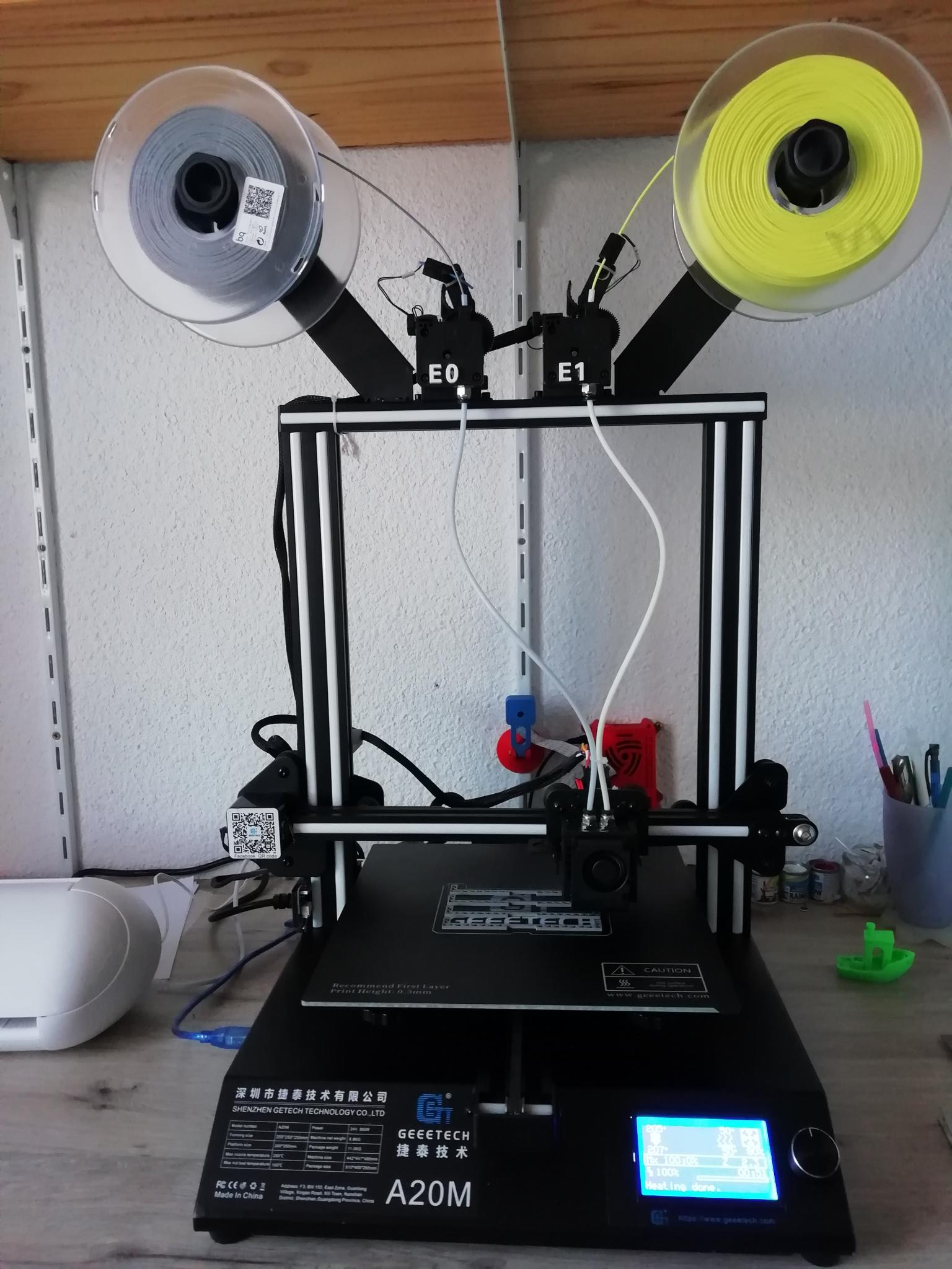

Free66 Posté(e) Juin 13, 2019 Partager Posté(e) Juin 13, 2019 Slt, Personnellement, j'ai fait ce montage pour les bobines et extrudeurs, c'est à mon sens plus pratique pour mettre les bobines et surtout ça donne un accès direct aux extrudeurs, ça simplifie pas mal pour insérer le filament. Par contre je trouve que les extrudeurs chauffent pas mal, c'est même bouillant, j'ai vérifié le voltage c'est dans la bonne plage pour tout les drivers.. 1 Lien vers le commentaire Partager sur d’autres sites More sharing options...
Philippe Chaumont Posté(e) Juin 13, 2019 Partager Posté(e) Juin 13, 2019 oui ! j'avoue que j'ai pensé aussi à mettre les extrudeurs comme ça mais comme on voit ce montage nul part j'ai pensé (donc à tort) qu'il y avait un problème... Je trouve le tapis du bed très accrocheur pour le PLA et j'ai commandé une plaque de verre pyrex (borosilicate pour les puristes) mais je n'ai trouvé que du 250x250... Il va falloir rectifier les réglages du 3DTouch car si ça passe devant, les points de calibration arrière sont dangereusement près du bord du plateau. Lien vers le commentaire Partager sur d’autres sites More sharing options...
Free66 Posté(e) Juin 13, 2019 Partager Posté(e) Juin 13, 2019 Si j'ai vu une vidéo sur Youtube, non Français, le type avait fait ce montage, du coup je me suis dit que c'était pas mal, et certaines bobines risques pas d'accrocher les moteurs. oui je confirme aussi, ça accroche vraiment trop fort(désolé pour ceux qui on des problèmes d'accroche), limite à arracher la pièce ou la surface... Par contre je vais prendre leur surface en verre, celle qui était livrée avant apparemment(comme celle d'Héliox), car j'ai vraiment un problème de bombage au centre de la platine. J'ai aussi commandé le Bltouch, pas avant juillet... Lien vers le commentaire Partager sur d’autres sites More sharing options...
