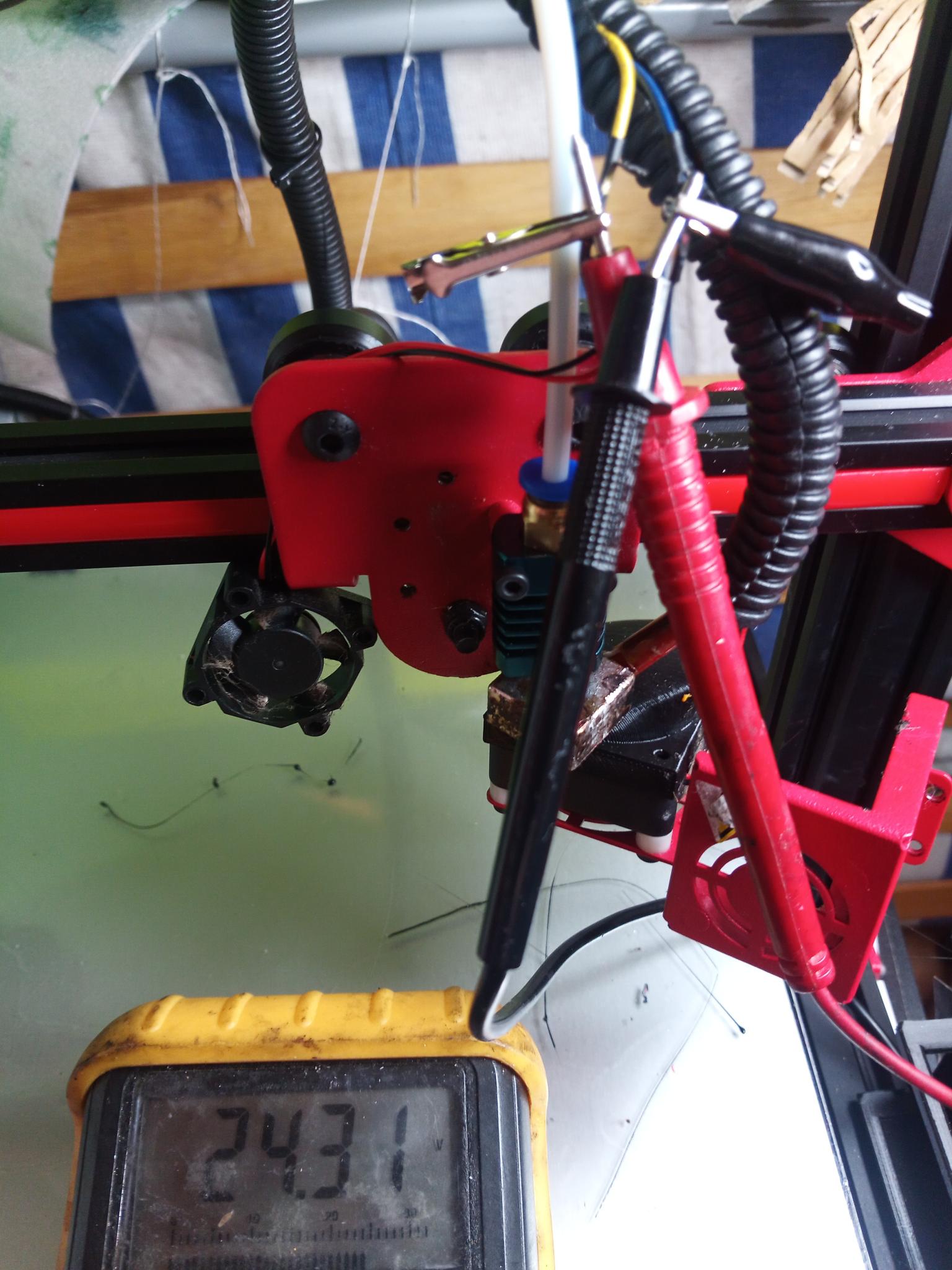

cool-tech Posté(e) Aout 1, 2019 Posté(e) Aout 1, 2019 (modifié) bonjour j'ai le moteur qui fait rentrer le filament dans la tête qui claque j'ai retrouvé le tube(c'est quoi son nom au fait ?) au dessus de la buse bouché à la fin je suis rendu compte que le ventilo ne tourne plus malgré la présence du 24V (alfawise U20) je pense donc que le tube chauffe et donc le filament avant sont entré dans la buse. Comme il est tout mou il remplit le tube mais ne descend pas dans la buse.... ai je raison ? Modifié (le) Aout 1, 2019 par cool-tech
Poisson21 Posté(e) Aout 1, 2019 Posté(e) Aout 1, 2019 C'est tout a fait ça, si ton radiateur n'est pas refroidie correctement le fil va trop ramollir avant d'arriver a la tête, plus qu'a changer ton ventilo.
cool-tech Posté(e) Aout 1, 2019 Posté(e) Aout 1, 2019 merci démonté 4 ou 5 fois.... j'ai voulu mettre le mon fang... j'ai imprimé le support de tete E3DV6..... ca ne va pas.... je tente de mettre celui de 40 par l’extérieur.....
cool-tech Posté(e) Aout 1, 2019 Posté(e) Aout 1, 2019 le fil sort.... mais ca claque un peut.... si je peux arriver à imprimer le support de tête c'est bon...
