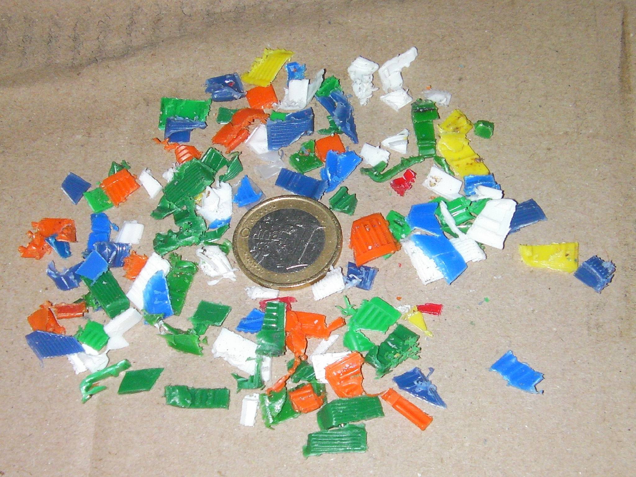

Historique:
Au début, j'avais trouvé:
http://filamaker.eu/product/mini-shredder/
Un système tout fait, mais 370 euros , voir même plus, suivant le nombre de lames ....
J'ai trouvé ensuite:
http://filamaker.eu/product/mini-shredd ... apability/
C'est un kit de mise à jour, avec du matériel plus solide,
et puis, 130 euros, c'est déjà mieux.
Bon Il me manque de la mécanique, un axe, et le bâti.
Je vais continuer, et je vous informerai de la suite des événements.
Serge.

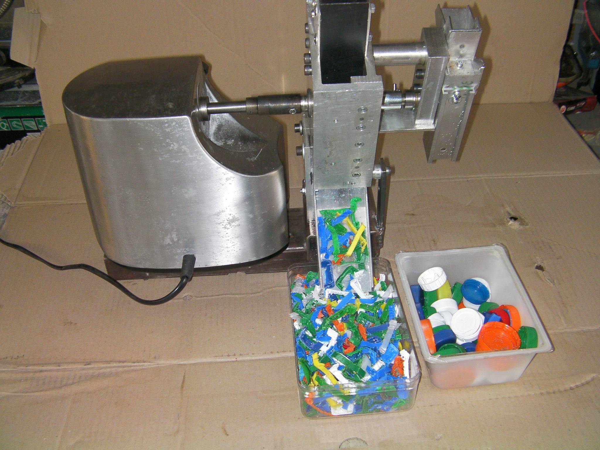

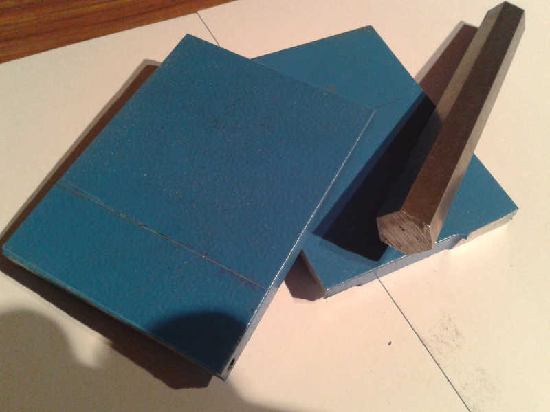

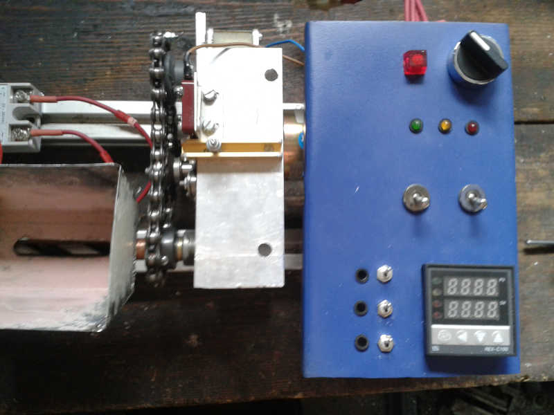

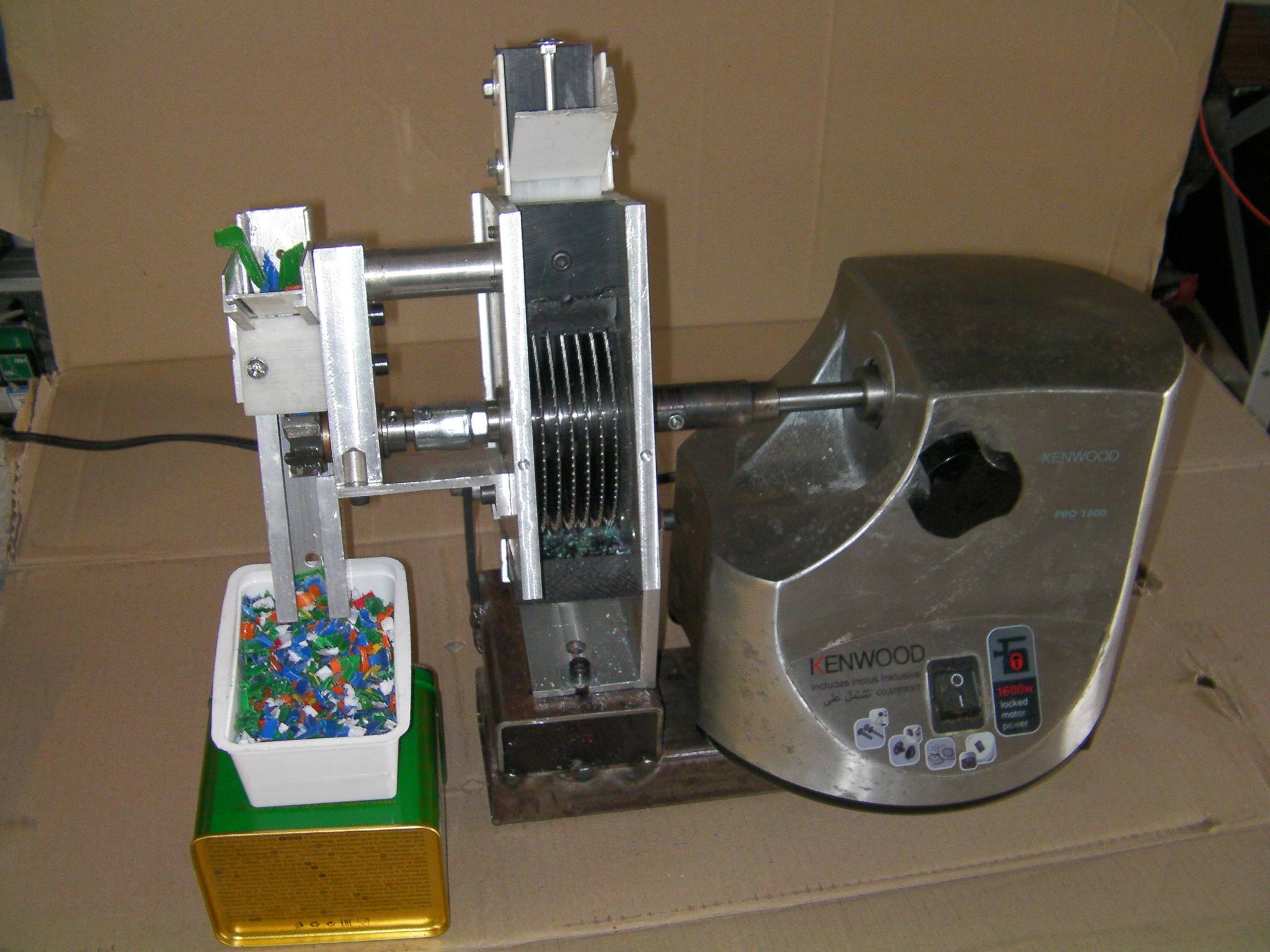

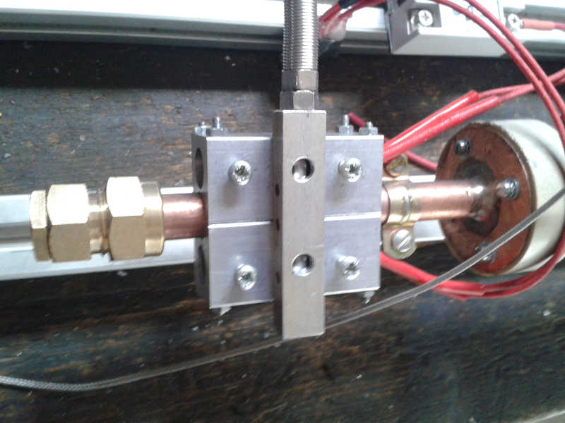

Dans l'attente de matiére pour réaliser les pièces manquantes, je me suis remis à la réalisation de l'extrudeur,
ci-joint quelques photos, reste la partie cablage à terminer, et puis les éssais.........
J'ai le barreau hexagonal de 17 en acier C45 étiré ,
je vais pouvoir rependre la réalisation du shredder ......
  • 2 weeks later...

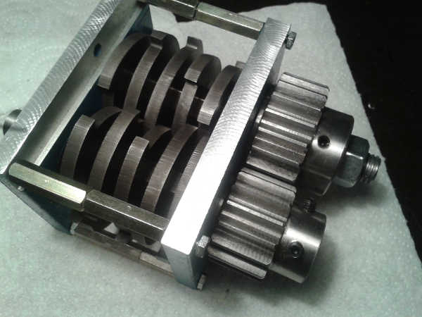

Pré-montage du shredder, éssai concluant, reste, à finir le boitier, les rondelles de centrage des lames,
des guides, pour limiter la taille des plastiques pouvant passer, hors des lames,
monter l'ensemble sur un support, rigide, remettre les lames et les axes, dans le sens qui permet, d'avoir un auto-serrage de l'écrou,
ce qui n'est pas le cas sur la photo ....
Bon actuellement, ça fonctionne déjà, juste à fignoler ......
Ensuite, ....... finir, le système de production de fil, qui est bien avancé .......
