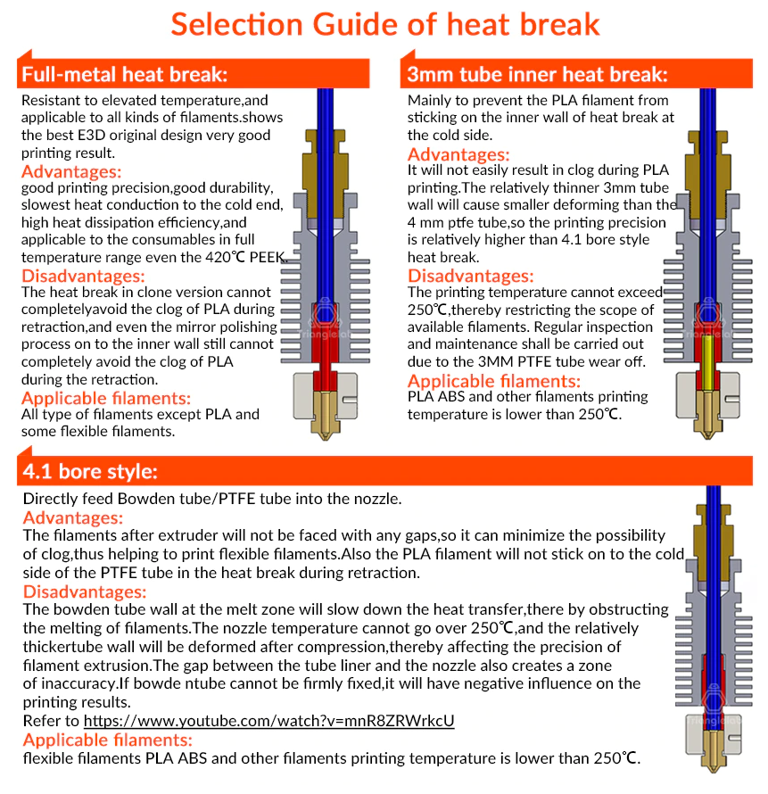

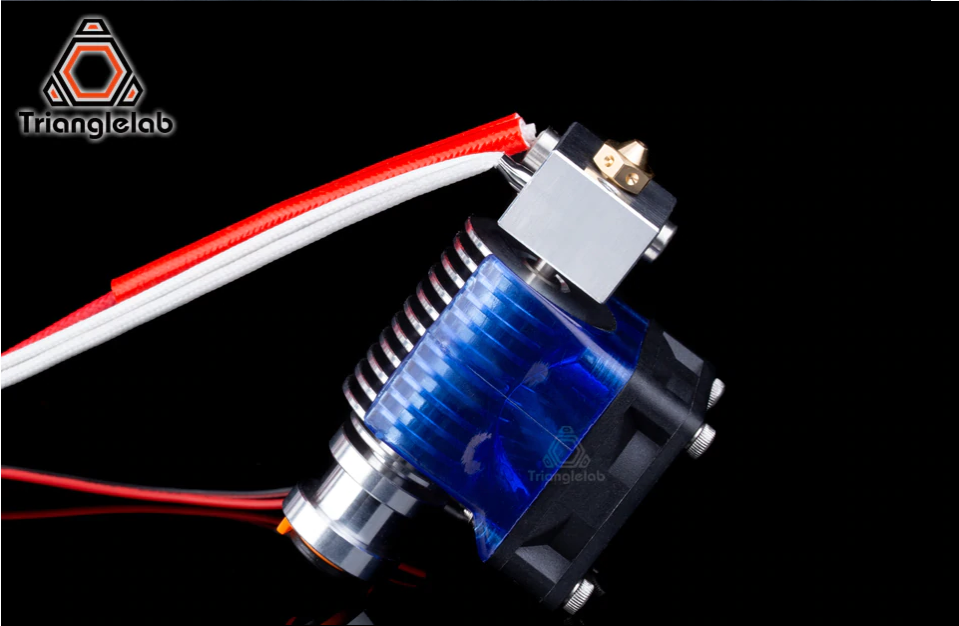

deamoncrack Posté(e) Juin 23, 2019 Posté(e) Juin 23, 2019 (modifié) Bonjour à tous ! Comme promis, voici un petit retour d'expérience à propos de l'E3Dv6 de chez TriangleLab. La marque est déjà bien connue chez les makers pour ses clones d'extrudeurs Titan et BMG entre autres et ses produits jouissent d'une très bonne réputation notamment pour leurs rapport qualité prix. En effet, le clone (puisque c'est bien ce dont il d'agit) dont nous allons parler aujourd'hui nous est proposé a un tarif plus qu'alléchant : Moins de 14€ port inclus sur Aliexpress ! Alors je vous voit venir, à ce prix là, le pack doit pas être complet ou la qualité doit être médiocre... Et bien détrompez vous, non seulement le pack est bien fourni mais il est même plus que complet et la qualité est bel et bien au rendez vous ! Le pack en lui même comprend donc le hotend complet avec un radiateur en alu, une buse de 0.4mm avec un usinage vraiment très propre, la cartouche de chauffe 12 ou 24v, une thermistance, un ventilateur 30mm et son support et visserie, un heatbreak à choisir entre trois modèles différents selon vos préférences, les clips pour le PTFE et TriangleLab vous offre même la chaussette en silicone ! Bref, malgré le prix étonnamment bas, rien ne manque et on ne se moque clairement pas du client. Alors tout ça est bien beau mais en print, ça donne quoi ?! Et bien là encore, la marque est à la hauteur de sa réputation, la tête fait vraiment du beau travail. La chauffe est très rapide (25 à 210° en moins d'une minute) et la température (après réglage du PID) est parfaitement stable, personnellement lors d'impressions j'ai moins de 0.6° de variations, ce qui est plus qu'acceptable ! L'extrusion est très propre et bien maîtrisée et les rétractations se passent sans aucun souci, personnellement avec du PLA je tourne avec 5mm de rétractation à 25mm/s (BMG oblige, pas besoin de plus vu la démultiplication !) et je dois dire que c'est absolument impeccable. En fait je pourrais probablement réduire la distance sans avoir de suintement, mais ça marche bien comme ça alors... En ce qui concerne le refroidissement du heatbreak, je n'ai malheureusement pas de quoi prendre de mesures mais j'ai toutes les raisons de penser que tout se passe parfaitement bien et ce malgré un ventilateur certes extrêmement discret mais pas forcément puissant (Cooltek 12v), donc là encore, le clone fait vraiment bien le taf ! Pour le reste, couplé au fang modulable, le tout fait vraiment de l'excellent travail, les ponts se passent sans soucis et l'ensemble permet d’atteindre des vitesse élevées sans broncher ! --------------------------------------------------------------------------------------------------------------------------------------------------------------------------------------------------------------------------------------------------- Le j'aime/j'aime pas : J'aime : J'aime pas : - Les usinages très propres, les photos Ali ne mentent pas. - Le ventilateur fourni, 30mm c'est juste pour un bon débit d'air... - La buse d’excellente qualité... - ...Mais j'aurais peut être préféré de l'acier, quitte à payer un peu plus. - Le dissipateur en alu pour une bonne conductivité. - C'est tout ! - Le choix du type de heatbreak. - Kit plug and play, on monte on branche et ça roule ! - La chaussette fournie, elle aussi de très bonne qualité. --------------------------------------------------------------------------------------------------------------------------------------------------------------------------------------------------------------------------------------------------- En conclusion si vous souhaitez changer de tête sans vous ruiner, je ne voit pas de choix plus indiqué que cette TriangleLab E3Dv6, tout y est pour un prix assez dérisoire aux vues des qualités certaines de ce hotend ! Voilà c'est tout pour moi, enjoy ! Kev. Modifié (le) Juin 23, 2019 par deamoncrack 4 2 1
Acronyme Posté(e) Juin 24, 2019 Posté(e) Juin 24, 2019 (modifié) Jolie revue Pour en rajouter de mon expérience, j'ai reçu il y a quelque temps la version PTFE 24V. J'ai tout reçu bien emballé mais ça ne m'a pas empêché de recevoir le ventilateur éclaté. Je n'en avais pas besoin mais bon. L'aboutage des câble est très facile a faire et au pire il y a assez de longueur pour bien préparer mais pas assez pour câbler directement jusqu’à la carte. Ça fait bizarre que la cartouche de chauffe dépasse du bloc mais bon, ça ne dépassera pas de la chaussette silicone fournie (j'adore cette chaussette) ! Installation sans encombre sur le fang de Demoncrack mais j'ai l'impression qu'il est peut être un poil plus long que la version original ? On dirait que ça souffle haut quand même. Ça chauffe très vite et c'est plutôt stable. Le fil a moins tendance a s'enrouler sur lui même en sortie de buse mais je pense que c'est d'avantage du a la buse qu'au hotend. J'ai imprimé un cube a 60mm/s. Pas terrible, je m'attendais a mieux(Edit : j'avais des blob vers le haut du cube et pas que dans les coins). Par contre j'ai imprimé un buste de Deadpool a 120mm/s et la il est magnifique. Je pense qu'elle se comporte mieux a haute vitesse (en tout cas avec le PTFE a l’intérieur) J'avais déjà vu plusieurs avis positif et je n'ai pas regretté. Modifié (le) Juin 24, 2019 par Acronyme Précision sur la qualité du cube 1
sensei73 Posté(e) Juin 26, 2019 Posté(e) Juin 26, 2019 (modifié) Merci du partage! je lorgnais déjà sur ce modèle, après je ne sais vraiment pas quel modèle prendre! All-metal, bore ou ptfe! Modifié (le) Juin 26, 2019 par sensei73

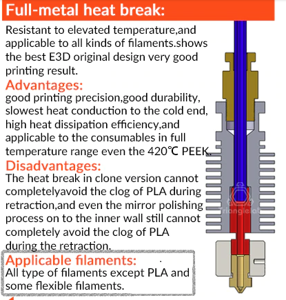

deamoncrack Posté(e) Juin 26, 2019 Auteur Posté(e) Juin 26, 2019 Moi j'ai pris le modèle all metal car il autorise de hautes températures si il me prend l'envie d'imprimer des matériaux en ayant besoin et il nécessite moins d'entretien puisqu'on ne risque pas de cramer le PTFE... Cela étant tu as tous les pour et les contres des différentes versions sur la page du produit. Je l'ajoute ici également :
jipee Posté(e) Juin 26, 2019 Posté(e) Juin 26, 2019 (modifié) Sympa cette petite revue et merci pour le partage , par contre c'est contradictoire avec le full métal non ? except PLA ... j'avoue que je nage un peu la Modifié (le) Juin 26, 2019 par jipee
Acronyme Posté(e) Juin 26, 2019 Posté(e) Juin 26, 2019 C'est pour ça que j'ai pris la version avec PTFE perso vu que j''imprime quasi que du pla et un peu d'abs mais bon pour 14e si un jour j'ai vraiment besoin
ark74 Posté(e) Juin 26, 2019 Posté(e) Juin 26, 2019 Ils le reconnaissent clairement en disant que la version cloné du heat break gère mal la rétractation du filament et ça bouche. Après avec le all metal, il ne faudra pas non plus espérer atteindre 420° je pense, tout aura fondu avant.
deamoncrack Posté(e) Juin 26, 2019 Auteur Posté(e) Juin 26, 2019 Ben écoute de mon coté pas de souci pour les rétractations, aucun bouchage ou autre... il y a 3 minutes, ark74 a dit : Après avec le all metal, il ne faudra pas non plus espérer atteindre 420° je pense, tout aura fondu avant. Non certes, mais 300° sans souci... 1
