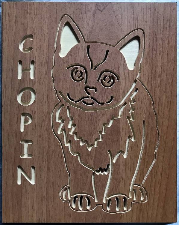

macandnews Posté(e) Décembre 8, 2019 Auteur Posté(e) Décembre 8, 2019 Bonjour, Me revoilà avec ma RS-CNC32 terminé. La réalisation des pièces en plastique à nécessité environ 3 semaines d'impression en imprimant les pièces une par une et uniquement la journée et +/- 3 kilos de PLA ! L'assemblage de la CNC ne pose pas de gros problème surtout qu'un membre du forum makerfr.com a réalisé une notice de montage qui explique chaque étape en détail. J'ai rencontré quelques problèmes pour installer un des 2 firmwares, mais j'ai fini par y arriver. En dehors des pièces en PLA, le châssis est fait à partir de règles de maçon en aluminium qui ont été remplies avec du contre-plaqué pour les renforcer et toutes les pièces métalliques et la visserie sont full inox. Quand j'ai décidé de construire cette CNC, j'ai mal cerné les difficultés. Je pensais que le plus gros de mes problèmes concernerait un peu l'assemblage et le câblage et surtout la programmation des cartes. En fait, en dehors d'un firmware qui m'a causé quelques problèmes, tout s'est très bien passé. Je n'étais pas pressé et je me suis appliqué à faire quelque chose qui soit le plus propre possible. Seulement voilà, ça fait 2 semaines que ma CNC est terminée et je suis complètement bloqué !! Déjà, je ne sais pas du tout comment fonctionne ce genre de machine, mais avec les quelques explications du site makerfr.com, j'espère arriver à faire quelque chose. Mon plus gros problème et c'est là que je suis complètement bloqué depuis 2 semaines, c'est la préparation du fichier pour la CNC ! Je suis sur MAC et j'ai l'impression que ça rend la tache encore plus compliquée pour utiliser une CNC ! Avant de faire du fraisage, je voulais lui faire tracer un dessin, c'est moins dangereux que la broche en cas de problème. J'ai donc dessiné un support pour fixer un stylo sur la CNC, mais impossible de réaliser le gcode. La seule solution que j'ai trouvée en cherchant sur Internet, c'est d'utiliser Inkscape pour réaliser le gcode à partir d'une image, mais ça ne fonctionne pas, impossible de créer le gcode. J'ai trouvé des logiciels sur MAC pour CNC : CAMotics, Carbide Create et CNCJS mais il me faut ce fichu fichier gcode pour pouvoir les utiliser ! J'ai également essayé de préparer une pièce pour le fraisage, mais je rencontre le même problème ! J'ai dessiné une pièce avec FREEcad que j'ai exporté en DXF. Seulement, je me retrouve avec un banal dessin 2D et je suis toujours bloqué, pas de fichier gcode !! Ça fait 2 semaines que je perds mon temps et je commence à en avoir plus que marre !! Je me donne encore les vacances de Noël pour arriver à lui faire faire quelque chose, après cela, elle sera mise en vente ou détruite si personne n’en veut ! Si quelqu'un à une solution, je suis preneur. Par contre, ne me parlait pas de Fusion360, j'ai horreur de ce logiciel et je n'y comprends rien !! Merci, A+++

macandnews Posté(e) Décembre 8, 2019 Auteur Posté(e) Décembre 8, 2019 Bonsoir, J'ai passé pas mal de temps à faire des recherches sur Internet pour savoir comment préparer mes fichiers sur un Mac, mais sans beaucoup de succès. Je voulais faire tracer un dessin par ma CNC, mais impossible de créer le fichier gcode nécessaire. Le seul moyen que j'ai trouvé sur Mac est d'utiliser Inkscape, mais ça ne fonctionne pas. Aujourd'hui, j'ai installé Estlcam sur un PC virtuel pour faire un essai. J'ai réussi à sortir un fichier gcode que j'ai copié sur une carte SD, mais rien ne s'est passé comme prévu. La CNC à bien voulu commencer le traçage, mais elle écrivait point par point au lieu de dessiner le dessin normalement. C'est peut-être à cause que j'ai utilisé une image jpg au lieu d'un fichier vectoriel. Pour une raison inconnue, elle s'est arrêtée après 7% et impossible de reprendre le travail. Je pouvais naviguer dans les différents menus, mais c'est tout. J'ai été obligé de la redémarrer, mais je pensais que la CNC reprendrait son travail, mais non. Heureusement que j'ai commencé avec un feutre parce qu'il s'est écrasé sur mon plateau ! A+++
Jean-Claude Garnier Posté(e) Décembre 8, 2019 Posté(e) Décembre 8, 2019 - as-tu essayé ça ? >>>> Ça passe sur Mac et je m'en suis déjà servi, ça va pas mal. Bien sûr il faut avoir une petite idée de ce qu'est le Gcode Il y a 2 heures, macandnews a dit : J'ai réussi à sortir un fichier gcode que j'ai copié sur une carte SD - N'as-tu pas écrit que tu utilisais CNCjs ?
macandnews Posté(e) Décembre 9, 2019 Auteur Posté(e) Décembre 9, 2019 Il y a 19 heures, Jean-Claude Garnier a dit : - as-tu essayé ça ? >>>> Ça passe sur Mac et je m'en suis déjà servi, ça va pas mal. Bien sûr il faut avoir une petite idée de ce qu'est le Gcode - N'as-tu pas écrit que tu utilisais CNCjs ? Non, jamais vu OpenBuildsCONTROL lors de mes recherches, mais c'est téléchargé pour un prochain essai. Merci Pour le moment, je n'utilise rien du tout puisque je n'arrive pas à la faire fonctionner, mais je teste tout ce qui me passe sous la main. Comme Romain utilise Estlcam et qu'il lui convient, je l'ai installé sur un PC virtuel pour voir. J'ai une préférence pour les logiciels qui peuvent enregistrer le fichier sur une carte SD pour ne pas laisser Mon MacBook Pro à côté de la CNC, mais c'est tout. A+++
macandnews Posté(e) Décembre 28, 2019 Auteur Posté(e) Décembre 28, 2019 Bonjour, C'est bon, j'ai enfin réussi à faire fonctionner ma RS-CNC32 !! Tous les logiciels que j'ai testés sur Mac n'acceptent que des fichiers gcode que je n'ai pas trouvé comment réaliser avec mon Mac ! J'ai donc suivi le conseil de Romain du site makerfr.com et utilisé Estlcam sur un PC Virtuel. Ce logiciel est en Français, accepte de nombreux formats de fichiers et d'une approche assez intuitive. Je me pose encore pas mal de questions, mais j'ai au moins pu réaliser quelque chose avec ma CNC, dont ma première “vraie“ pièce ci-dessous. 1
