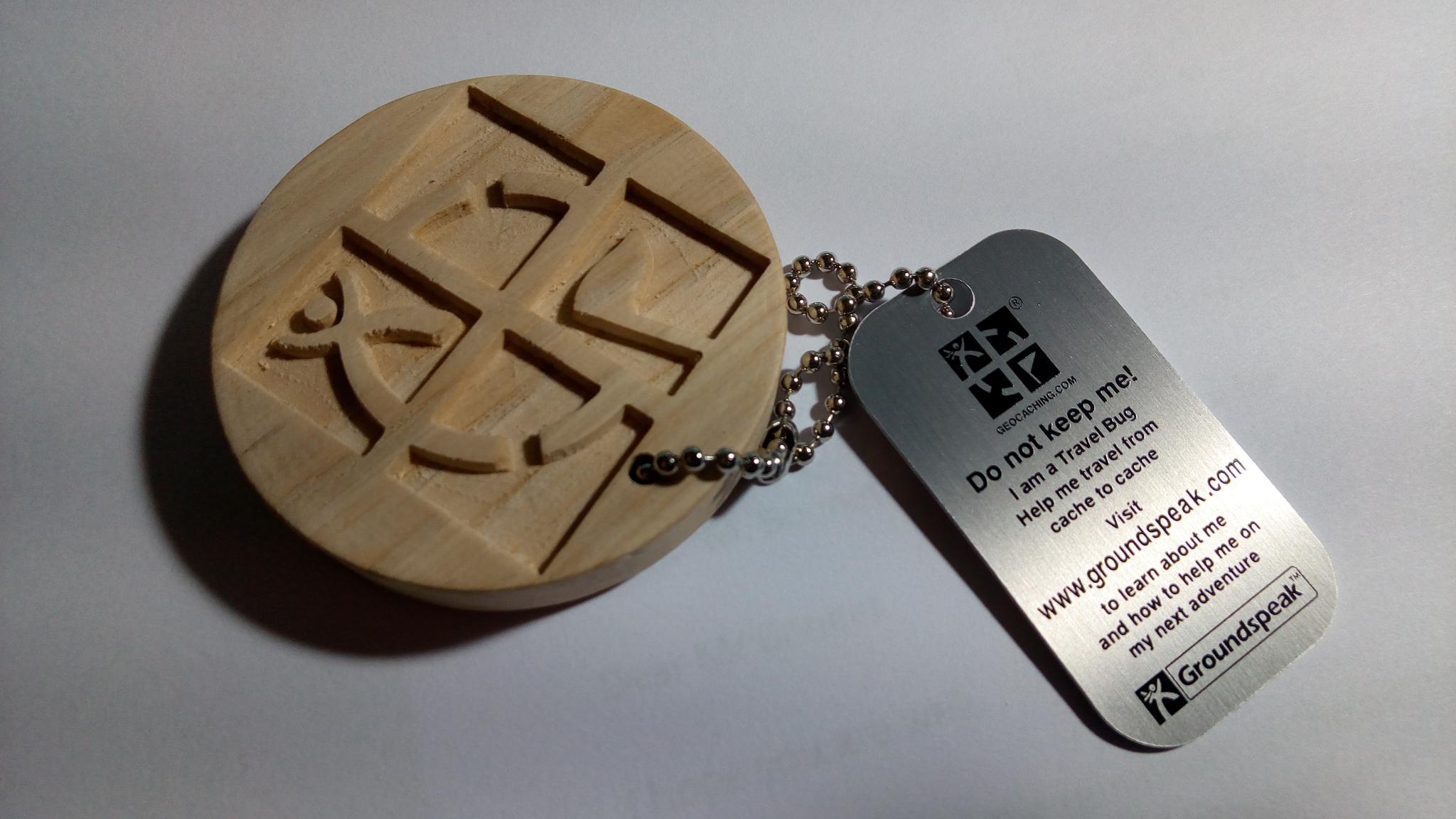

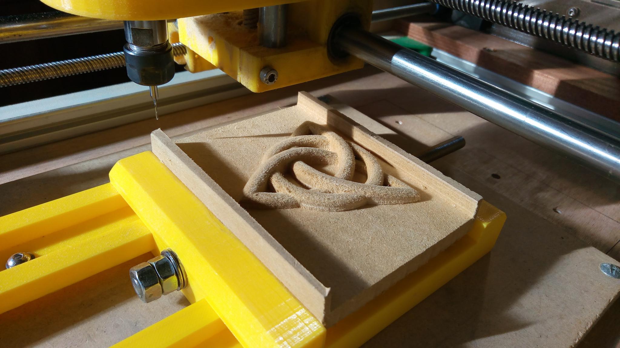

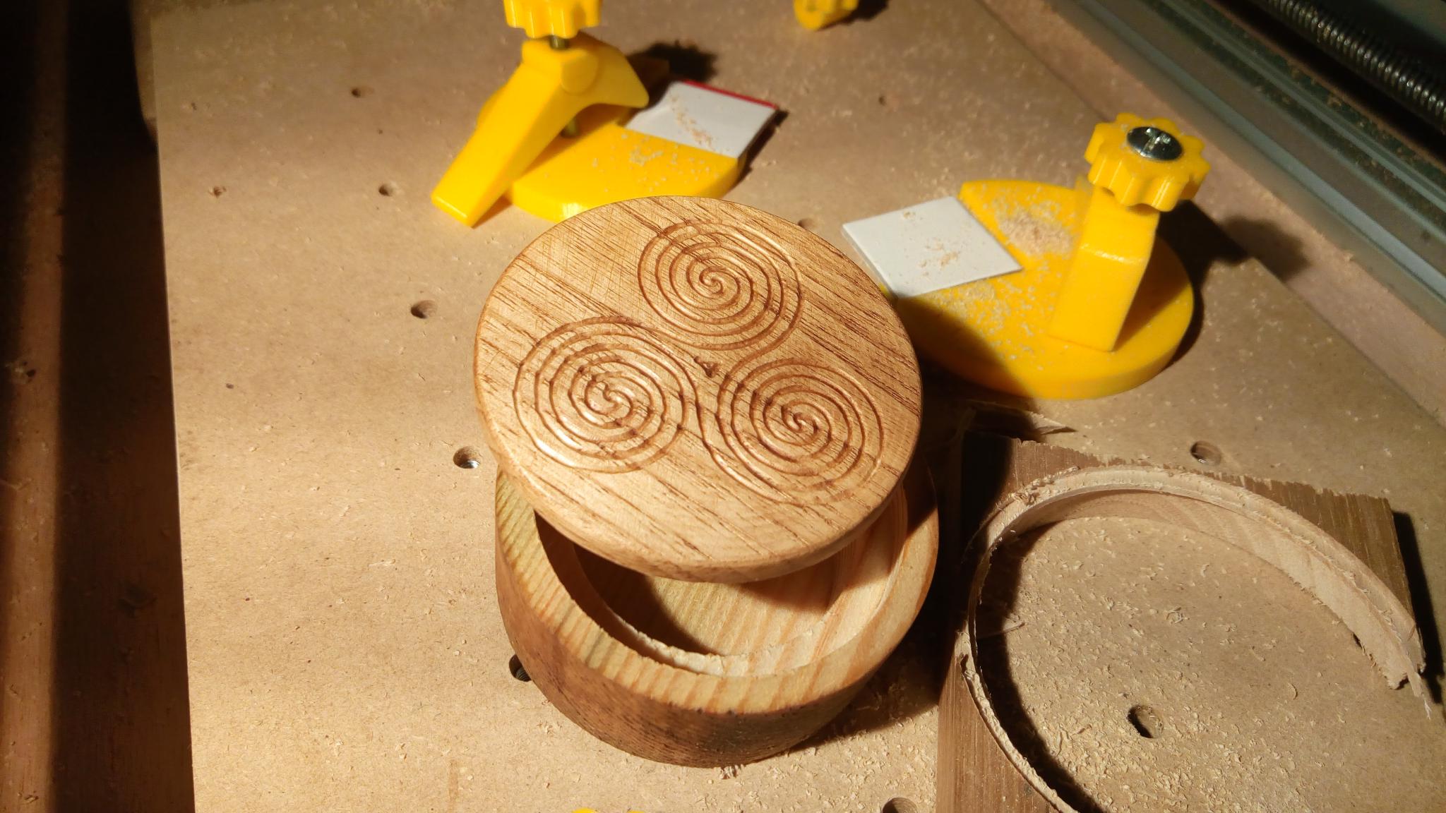

J'ai effectivement réalisé cette CNC et j'utilise une broche brushless de 500W à la place de la Dremel (je n'ai pas de vraie Dremel et l'ersatz que je possède ne convient pas pour cet usage).
Hormis les aléas de l'impression 3D (impossibilité d'obtenir des cotes précises, casse-tête des supports), le montage et la mise au point sont un un exercice absolument passionnant. Les échanges sur ce forum ainsi que dans le groupe facebook de Nikodem Bartnik en sont la preuve. Le coût se situe autour de 300 €.
Pour l'utilisation, c'est comme tous les outils : Il est plus logique de savoir AVANT ce que l'on peut faire avec. Toutefois, on découvre une infinité de nouvelles applications avec l'expérience.
Personnellement je travaille surtout le bois, mais il est possible de faire de petites pièces en alu. Par contre, on ne peut pas imaginer de codes "tout-faits" comme les stl car sinon on tomberait, comme pour l'impression 3D, dans la banalité consistant à reproduire bêtement tous les mêmes objets (le plus souvent totalement inutiles). Une CNC est être au contraire un appareil fabuleux pour exprimer sa créativité personnelle ! Même si elle se base sur des exemples vus ici ou là...

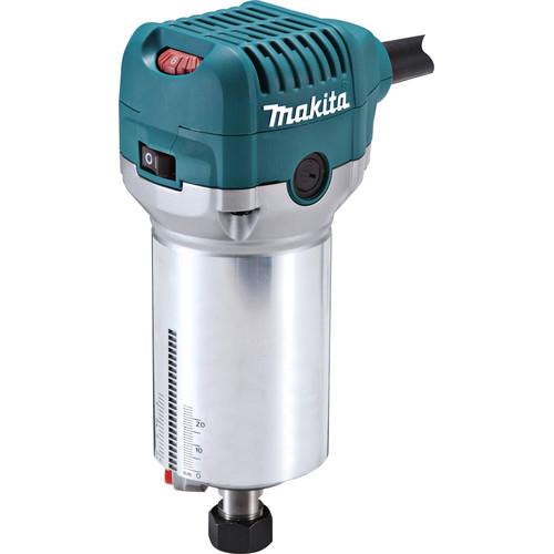

De quel "moteur" parles-tu ? Ôtes moi un doute, on parle de la broche ? 🤔
Une machine, quelle qu'elle soit, doit être homogène et cohérente. Mettre un moteur de Ferrari dans une Twingo n'en fera pas une Ferrari.
La machine Nikodem fonctionne très bien avec une broche de 500 W. Pas besoin d'une défonceuse de 1500 W pour faire tourner une fraise de 3 mm !

Franchement je ne me suis pas encore décidé. Je pensais partir sur une affleureuse makita, mais la mafell me fait de l'oeil.
