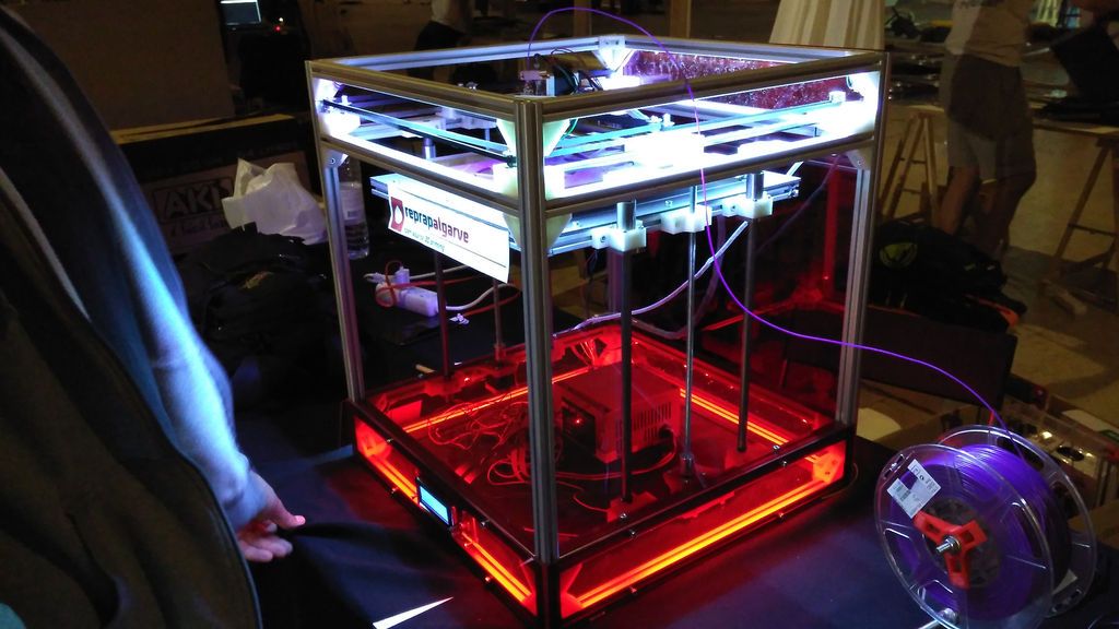

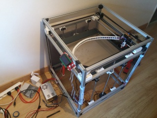

kohrne Posté(e) Février 29, 2016 Partager Posté(e) Février 29, 2016 (modifié) Bonjour, bonjour, Après pas mal de regardure pars ci et par là, j'ai envie de me lancer dans réalisation d'une Vulcanus MAX La présentation c'est ici Donc en gros, c'est une XY avec un grand volume d'impression. BoM Finale ! Pour la liste des pièces à imprimé, référez vous au poste sur thingiverse et à ces différents remixes. Pour ma part, j'ai utilisé ses stl : stl utilisés Mais certains remixes sont bien mieux ! P.S : l'idée est aussi de pouvoir en sortir un bon tuto sur créer sa printer de A à Z État d'avancement : - BoM 100% - Impression des pièces 100% - Commande des pièces 100% (merci aux membre de l'IRC pour leurs aide !) - Réception des pièces 100% - Montages 100% - firmware 100% - Test 100% - Imprimante fonctionnelle 100% Modifié (le) Octobre 5, 2016 par kohrne 3 Lien vers le commentaire Partager sur d’autres sites More sharing options...

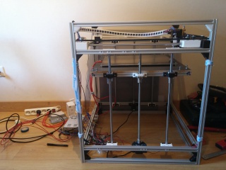

kohrne Posté(e) Avril 26, 2016 Auteur Partager Posté(e) Avril 26, 2016 salut tout le monde, Bon un petit up après réception des dernières pièces (quand je vois que la livraison met plus longtemps entre Roissy international - 91 que pour chine - Roissy ) @Misterblue je ne me suis pas du tout penché sur la question pour l'instant, ce sera peut être un upgrade plus tard. Mais merci pour l'info Bon sinon, le montage de l'imprimante est quasi fini, il me reste a me plonger dans le Firmware, et la, j'hésite entre repetier et marlin. Sachant que pour le repetier, un fichier est déjà fournis, mais qu'il y à l'air d'avoir plus de monde sur Marlin ici ... Fin bref, faut que je mette les mains dans le cambouis ... ! P.S : photos dans la semaine, promis Lien vers le commentaire Partager sur d’autres sites More sharing options...

eightman Posté(e) Avril 28, 2016 Partager Posté(e) Avril 28, 2016 cool moi aussi j'attends çà! car à 930€ la machine montée ( VMAX 40 ) je dois pouvoir faire moins cher... en y passant du temps ;-) Lien vers le commentaire Partager sur d’autres sites More sharing options...

kohrne Posté(e) Mai 3, 2016 Auteur Partager Posté(e) Mai 3, 2016 @eightman elle est dispo en déjà monté ? ^^ Sinon, j'ai pas encore fait le total, mais je suis bien en dessous des 900€ de mon côté @Doc Sly un lien ou tu décris ton projet ? Le firmware est sur la page instructable de la Vulacnus max Bon sinon, je suis en train de mettre petit a petit les pattes dans le firmware, mais toutes la partie hardware fonctionne et rien n'a explosé quand j'ai mis le courant !! Coming soon Lien vers le commentaire Partager sur d’autres sites More sharing options...

eightman Posté(e) Mai 3, 2016 Partager Posté(e) Mai 3, 2016 Il y a 3 heures, kohrne a dit : @eightman elle est dispo en déjà monté ? ^^ Sinon, j'ai pas encore fait le total, mais je suis bien en dessous des 900€ de mon côté oui dispo montée chez http://www.reprapalgarve.com Lien vers le commentaire Partager sur d’autres sites More sharing options...

kohrne Posté(e) Mai 5, 2016 Auteur Partager Posté(e) Mai 5, 2016 @Doc Sly Sympa le projet R2 !!! et oui, j'ai fait la même au début, j'avais pas vu les autres pages sur la max pour les moteurs, c'est ceux ci : http://www.reprap-france.com/produit/1234568287-lot-de-5-moteur-nema17 Le couple est nickel, pour l'axe Z, j'ai un driver par moteur, pour délivrer plus de jus, et ça marche sans soucis. Je ferais une BOM définitive d'ici pas trop longtemps je pense. @eightman J'avais même pas vu qu'on pouvais l'avoir comme ça ... Mais de toute façon, c'est moins cher et plus glorifiant de la monter sois même !!! (petit up des photos en début de post) Lien vers le commentaire Partager sur d’autres sites More sharing options...
