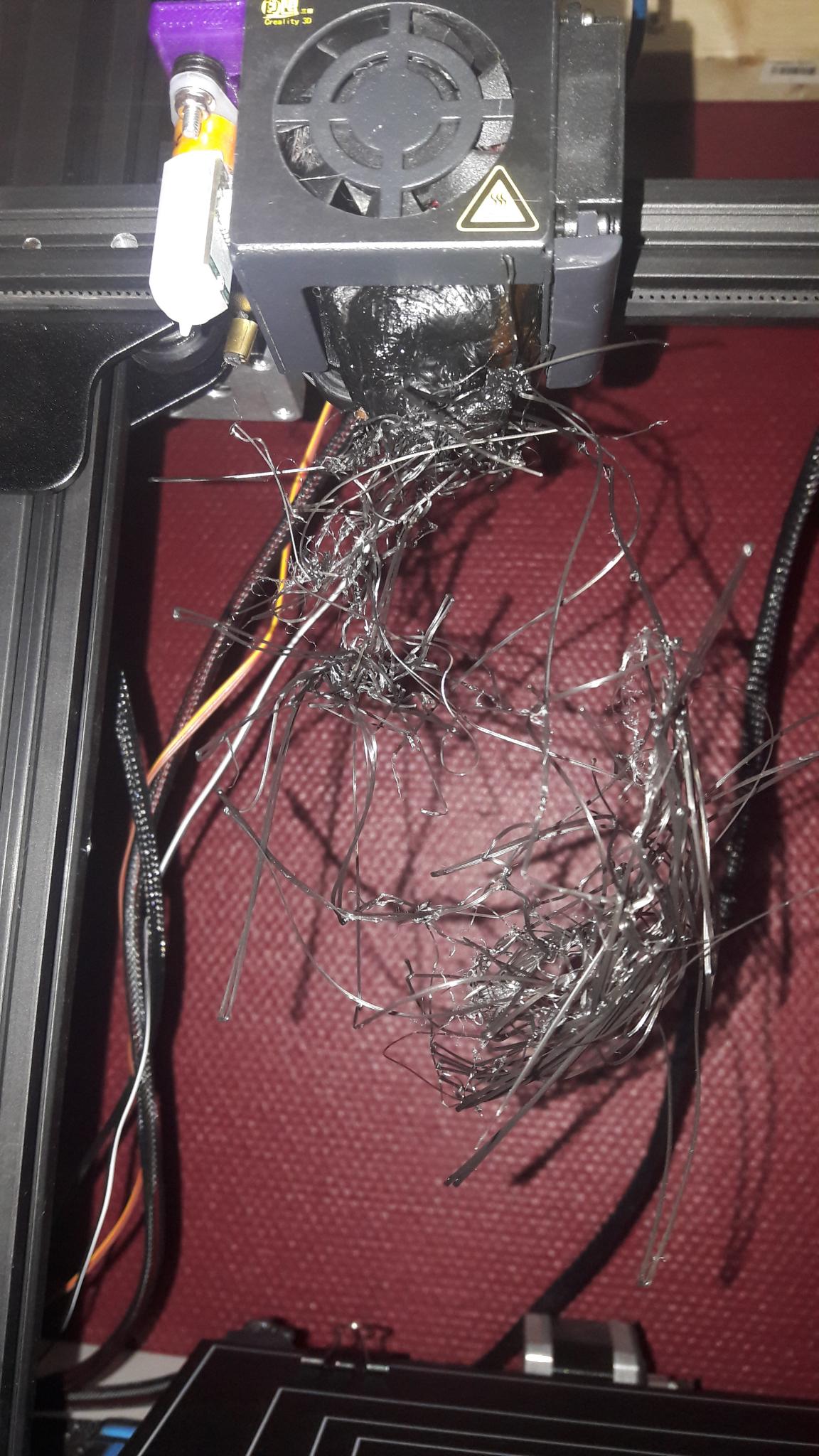

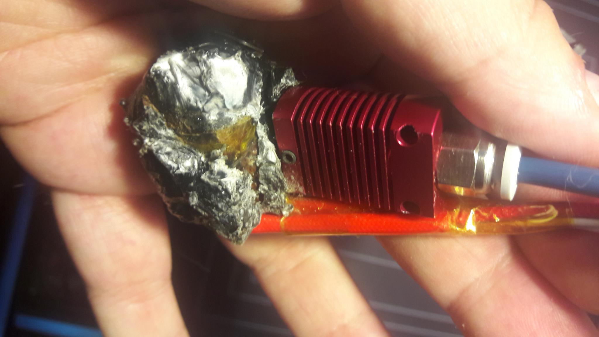

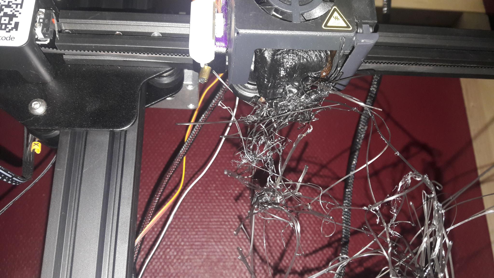

Éros Posté(e) Juillet 6, 2019 Posté(e) Juillet 6, 2019 (modifié) Bonjour à tous, grosse galère hier, et ça me saoule Nouvelle surface d'impression collée juste avant de lancer le print. PLA Noir 1Kg de chez 3DOnline, donc je suis très content jusqu'à présent https://3donline.be/fil-175-pla/1267-filament-3donline-evo-pla-175mm-1kg-noir.html Température du bed à 60°, Buse à 203, Vitesse d'impression 50mm/s. Début de l'impression : à partir de là, ça commence à partir en couille : La buse arrache tout le filament, résultat après 2h d'impression, j'ai une grosse bouse collée à la buse J'imagine que c'est mort ? Modifié (le) Juillet 6, 2019 par Éros

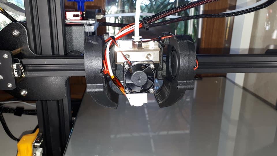

Hervé-34 Posté(e) Juillet 6, 2019 Posté(e) Juillet 6, 2019 Bonjour à tous ! @Éros ! déjà tu aurais filmé par devant on y verrai mieux ! là avec le bltouch on y voit rien ! mais le peu que j'ai pût voir tout au début c'est que ta première couche ne colle pas du tout ! sur la première vidéo, à 0.20 on voit le fil qui suis la buse mais n'est pas collée !! baisse un peu ta buse ! Hervé 1
Tircown Posté(e) Juillet 6, 2019 Posté(e) Juillet 6, 2019 Une imprimante 3D qu'on laisse travailler sans aucune surveillance pendant 2h c'est de l'inconscience. Voila ce que j'en pense. Bonne chance pour récupérer ta buse: il faut chauffer et retirer petit à petit sans abîmer les câbles pris là dedans. Ce n'est pas gagner. 1

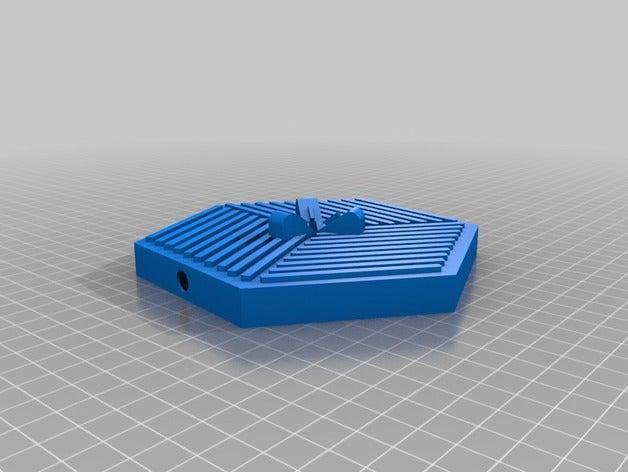

Éros Posté(e) Juillet 6, 2019 Auteur Posté(e) Juillet 6, 2019 (modifié) Merci @hervé-34 , Oui je sais que l'angle n'est pas optimal, j'ai une webcam logithèque que j'ai prévu d'installer, l'impression du support pour la montée est prévue... L'impression était celle-ci Ce n'est pas la même pièce, mais voici un vidéo des 5 premières minutes de la pièce imprimée juste avant. Pour les niveaux, je peux revoir ça... Vous avez des conseils pour nettoyer la tête d'impression ? Ou je suis bon pour la changée ? Modifié (le) Juillet 6, 2019 par Éros

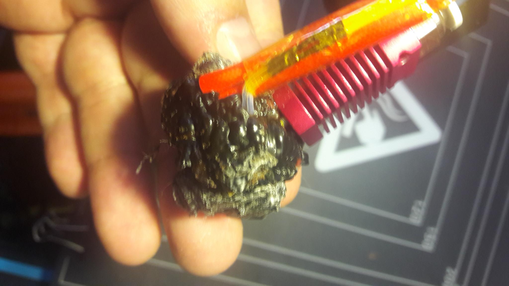

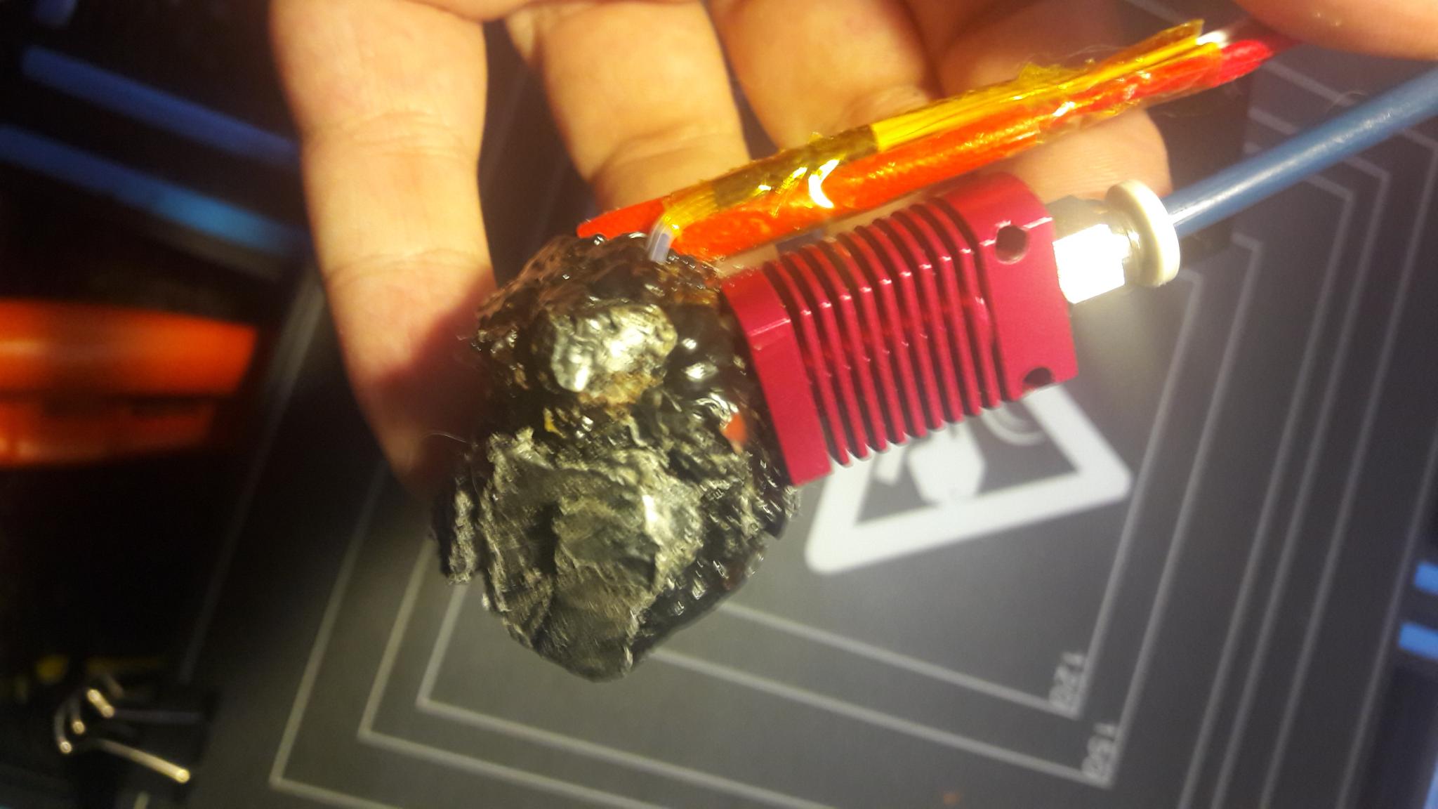

methylene67 Posté(e) Juillet 6, 2019 Posté(e) Juillet 6, 2019 Salut, Pour nettoyer la tête tu chauffes aux alentours de 150/170 °C, ça te permet de ramollir le plastique sans qu'il soit complètement liquide, du coup il devrait venir plus ou moins d'un coup. Bien faire attention comme il t'a été conseillé au-dessus, ce qui craint le plus c'est d'abîmer les câbles de la sonde et de la résistance. A noter que l'utilisation d'une pince t'aidera beaucoup mais à manipuler avec grande précaution. Une fois que tu as enlevé le gros, tu peux tout démonter en gardant la hotend "nue", et la tu enlèves ce qui reste avec un chiffon ou idéalement avec une petite brosse métallique (toujours à chaud, attention à ne pas te brûler). Tu es bon ensuite pour tout démonter si en plus tu as eu une fuite au niveau du raccord buse ptfe. Si en remettant en chauffe ça sent le plastique cramé, c'est que tu n'as pas tout enlevé. J'ai déjà eu une fuite avec une buse nitro et j'avais un truc un peu comme le tien et ça se récupère (il faut juste être soigné et méthodique). 1

Éros Posté(e) Juillet 7, 2019 Auteur Posté(e) Juillet 7, 2019 Merci @methylene67 j'ai les ventilos de remplacement, les noctuas, mais pas encore installé, n'ayant effectivement pas eu de soucis côté ventilation actuellement... Je suis justement occupé de retirer le filament de la tête d'impression, mais à mon avis c'est mort Pas envie d'avoir de problème en plus à cause de ça, vous me conseillez quoi pour le remplacement ? https://3donline.be/buse-extrudeur-imprimante-3d/541-kit-tete-d-impression-creality-cr-10-serie-.html https://st-technologie.com/fr/pieces-detachees-3d/17-tete-d-impression-creality-type-v6-cr10cr10s.html autres ?
methylene67 Posté(e) Juillet 7, 2019 Posté(e) Juillet 7, 2019 J'avais presque pareil, et je l'ai récupérée. Juste l’espèce de mousse que j'ai dégagé, et j'ai acheté une chaussette en silicone à la place. Faire dans tous les cas super attention aux câbles, c'est ce qui craint le plus dans ton cas. Sinon en modèle en promo en ce moment, il y a aussi celle-là : https://www.hotends.fr/fr/home/50-hotend-all-in-one-evo.html et tu gagneras en qualité à priori elle a bonne presse? Après tout dépend si tu souhaite remplacer "à l'identique" ou tant qu'à faire upgrader ta tête. Par contre quelque soit le modèle choisi, si tu changes de type de tête, assures-toi que c'est bien compatible, et bien compatible sans impression (ce serait con d'avoir une tête neuve et de ne pas pouvoir l'installer). Ce sera aussi le moment d'installer les Noctuas. 1
Éros Posté(e) Juillet 7, 2019 Auteur Posté(e) Juillet 7, 2019 Oui je passerais à l'upgrade tant qua faire c'est mieux... Il faut du direct drive ou autre ? Je ne sais pas ce qui est le mieux Vu comment j'ai galéré pour enlever ce sue j'ai déjà pu, pince courante et disque sur la dremmel, les câbles c'est mort, aucune façon de le faire proprement Compatible sans impression cest le problème, ventilation et BL-Touch merci @methylene67
Titi78 Posté(e) Juillet 7, 2019 Posté(e) Juillet 7, 2019 Bonjour Pour la récupérer j'essaierai d'utiliser un décapeur thermique pour ramollir le plastique Foutu pour foutu autant essayer 1

methylene67 Posté(e) Juillet 7, 2019 Posté(e) Juillet 7, 2019 Un sujet qui traite actuellement du directdrive e3Dv6 sur une CR10s : Tu verras les résultats c'est vaiment pas mal. Après y a du boulot (et de l'impression justement). L'idée de Titi du décapeur thermique est une bonne idée je pense. Moi je l'avais juste remise en chauffe en démontant la tête. Si tu ne peux imprimer il faudra regarder, sinon la tête d'origine n'est pas si chère (mais c'est un peu bête de pas upgrader). 1

Éros Posté(e) Juillet 8, 2019 Auteur Posté(e) Juillet 8, 2019 (modifié) Il y a 17 heures, Titi78 a dit : Bonjour Pour la récupérer j'essaierai d'utiliser un décapeur thermique pour ramollir le plastique Foutu pour foutu autant essayer Testé, mais ça n'a servi à rien, pas plus qu'à la chauffer directement via l'imprimante Il y a 16 heures, volavoile a dit : Le problème quand tu a abimé l'imprimante, c'est qu'il faut une imprimante pour faire les pièces d'adaptation.... Il n'y a que deux sortes d'imprimeurs 3d... ceux qui on déjà fait de la merde.... et ceux qui vont en faire! Bravo pour ce changement de catégorie! Heu, merci Bien vu Il y a 19 heures, methylene67 a dit : Après tout dépend si tu souhaite remplacer "à l'identique" ou tant qu'à faire upgrader ta tête. Par contre quelque soit le modèle choisi, si tu changes de type de tête, assures-toi que c'est bien compatible, et bien compatible sans impression (ce serait con d'avoir une tête neuve et de ne pas pouvoir l'installer). Ce sera aussi le moment d'installer les Noctuas. Je crois qu'à part la tête originale, c'est mort, si je ne veux pas devoir retirer le câblage du BL-Touch pour remettre le fin de course, et remodifier le marlin, je n'ai pas le choix, tout le reste nécessite des impressions pour l'adapter J'ai acheté une tête d'impression identique à l'originale, ça me permettra d'imprimer les pièces utiles pour les améliorations... https://www.amazon.fr/gp/product/B077J1311V/ Modifié (le) Juillet 8, 2019 par Éros

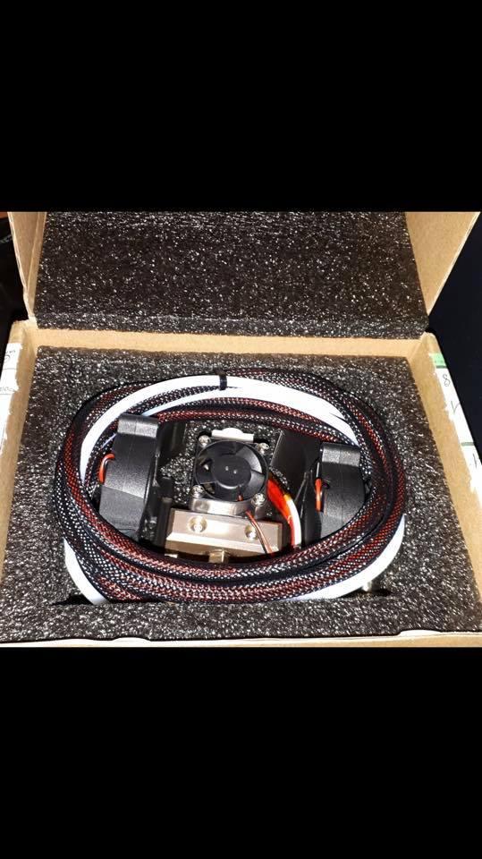

razor Posté(e) Juillet 8, 2019 Posté(e) Juillet 8, 2019 tu aurais du passer par ici https://www.facebook.com/photo.php?fbid=10156627218187418&set=pcb.424022204759863&type=3&theater le kit est complet avec une ed3v6 et les cables de branchement 1
Éros Posté(e) Juillet 8, 2019 Auteur Posté(e) Juillet 8, 2019 Merci Razor, j'ai vu avec Sebastien hier justement, il m'a dit qu'il les recevait la semaine prochaine, ça me laissera le temps d'imprimer la pièce pour le BL-Touch le temps d'avoir celle-là ...
