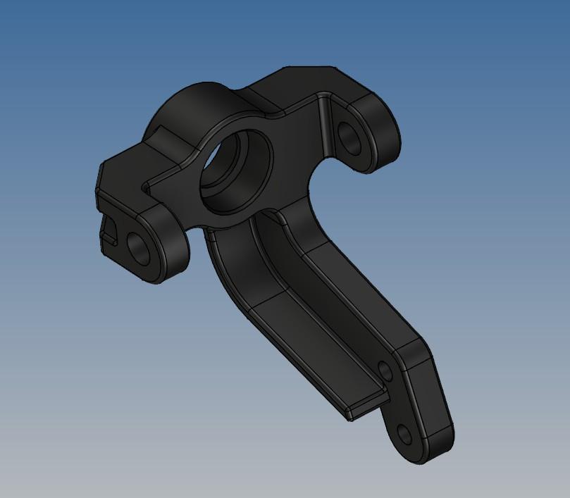

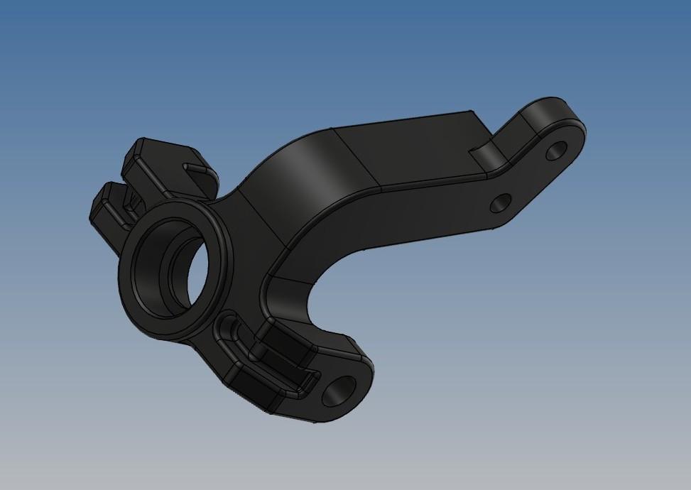

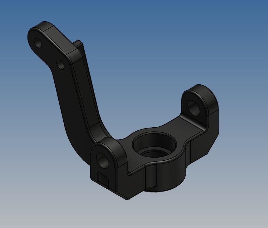

Bambou38 Posté(e) Juillet 23, 2019 Auteur Posté(e) Juillet 23, 2019 (modifié) Salut, Merci pour vos réponses... J'ai reçu les fils, mais je testerais ce week-end. Pour le moment (avant l'éventuel recuisson) je ferais monter la pièce sur la voiture (fusée de train avant) et nous verront bien la résistance. Pour le PETG carbone, sur le site ils dissent que celui ci n'use pas les buse, à voir... Voici la pièce en question, juste pour savoir de quoi on parle. Je l'ai imprimé en PLA "classic" et tout est dans les cotes. la pièce mesure environ 3 x 5 cm Modifié (le) Juillet 23, 2019 par Bambou38
