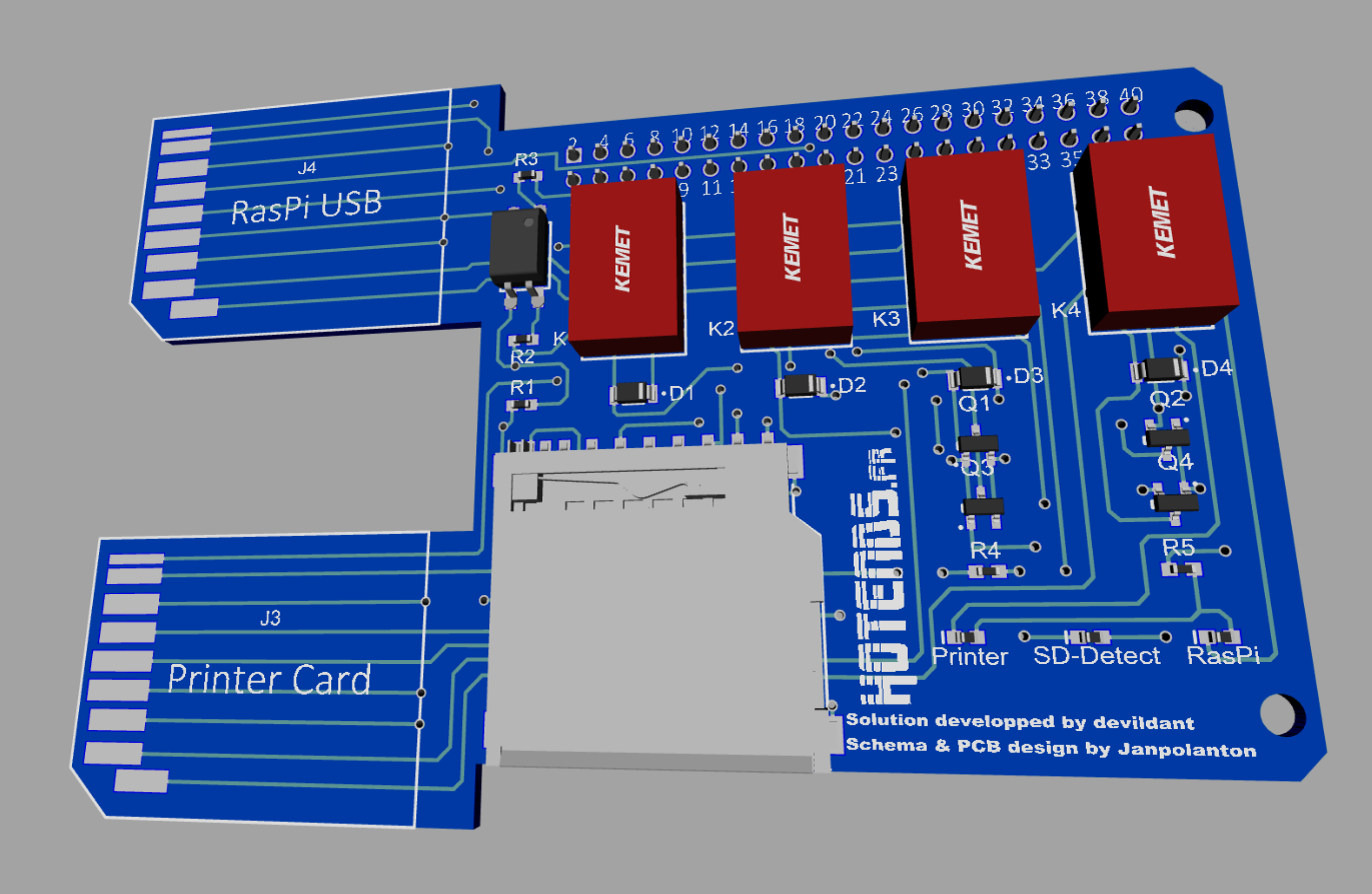

devildant Posté(e) Juillet 16, 2019 Posté(e) Juillet 16, 2019 Bonjour, j’ai le plaisir de vous présenter un nouveau produit que je prépare depuis ces huit derniers mois. Le projet se nomme SSFC (SD Switch Fast Copy). Il s’agit d’une carte enfichable sur un PI 3 (B et B+, PI 4 prochainement en test). Son but est de rendre viable l’impression SD depuis octoprint. Cette carte remplace la fonction de transfert sur la carte SD d’octoprint. Pour ceux qui ont déjà essayé l’option permettant de copier un gcode sur la carte SD de l’imprimante à partir d’octoprint, vous avez dû remarquer la lenteur de la copie. En effet, il faut 400 secondes pour un fichier de 700ko, c’est donc ici que le module intervient. Il permet une vitesse de copie entre 10 et 30mo/s sur la carte SD : fini de devoir retirer la carte SD, la brancher sur l’ordinateur, copier le fichier, éjecter la carte…, envoyez simplement le gcode à octoprint et le module se chargera de la copie sur la carte de l’imprimante (via un plugin octoprint fournit). Le circuit et la carte a été developpé par @Janpolanton, il a fait vraiment un super boulot, et je le remercie. C’est avec joie que je vous propose le module en partenariat avec hotends.fr, prochainement disponible ici : https://www.hotends.fr/fr/home/76-sd-switch-fast-copy.html voici également une petite video réalisé par hotends.fr : https://www.youtube.com/watch?v=FNM3-IcqQLM&t=2s with ssfc module.mp4

Janpolanton Posté(e) Aout 6, 2019 Posté(e) Aout 6, 2019 Salut, C'est sympa de sa part de m'avoir complètement zappé dans la présentation du produit comme étant le concepteur du schéma et du PCB!
devildant Posté(e) Aout 6, 2019 Auteur Posté(e) Aout 6, 2019 il y a 11 minutes, Janpolanton a dit : Salut, C'est sympa de sa part de m'avoir complètement zappé dans la présentation du produit comme étant le concepteur du schéma et du PCB! tu es toujours sur le PCB , je pense qu'il a parlé que des personnes avec qui il a discuté. je vais mettre dans le plugin une section contributeur en nous mensionnant.
Janpolanton Posté(e) Aout 6, 2019 Posté(e) Aout 6, 2019 Merci, c'est parfait. il y a 8 minutes, devildant a dit : tu es toujours sur le PCB Forcément, ce marquage est codé dans le fichier Gerber en ta possession
devildant Posté(e) Aout 6, 2019 Auteur Posté(e) Aout 6, 2019 (modifié) il y a 5 minutes, Janpolanton a dit : Merci, c'est parfait. Forcément, ce marquage est codé dans le fichier Gerber en ta possession ^^ de toute façon ca me viendrais pas a l'esprit de chercher a t'enlever tu as bosser avec moi sur se projet. je te mensionnerais sur le plugin en plus Modifié (le) Aout 6, 2019 par devildant
devildant Posté(e) Aout 6, 2019 Auteur Posté(e) Aout 6, 2019 (modifié) après l'oublie est de ma faute, on a discuté du module, mais essentiellement de sont fonctionnement. j'ai parlé avec lui et il n'était pas au courant, mais comme tu étais sur la carte je n'y ai pas pensé Modifié (le) Aout 6, 2019 par devildant
Janpolanton Posté(e) Aout 6, 2019 Posté(e) Aout 6, 2019 Oubli réparé, j'ai supprimé mon commentaire public sur la vidéo Le GuerroLoco.

devildant Posté(e) Septembre 9, 2019 Auteur Posté(e) Septembre 9, 2019 il y a 2 minutes, Metalzoid a dit : Salut à tous ! Etant un béta testeur de @Janpolanton, j'ai enfin pu tester le module.. Il dépote sa m*** OMG C'est juste incroyable J'ai pas de quoi faire de comparaison pour le moment, mais un fichier de 2Mo (qui est assez lourd pour un gcode soit dit en passant), entre le moment où j'ai cliqué sur le bouton, et la fin de la copie, il y a eu 8.6 seconde, ce qui est incroyable vu qu'avant il m'aurait au moins fallu 30 minutes Donc franchement, si vous utilisez un Octoprint, et que vous avez besoin d'impression via SD, foncez, ça vaut vraiment le coût Si tu regards bien sur la side barre, le temps de copie doit avoisiner les 0.1s, les 8 secondes c'est le temps total avec le traitement du module (ce temps est plus ou moins fix, 8 a 10s)
devildant Posté(e) Septembre 9, 2019 Auteur Posté(e) Septembre 9, 2019 il y a 4 minutes, Metalzoid a dit : Oui tout à fait lors de mes tests et de mes prints du coup, pour un fichier de 150mo il a fallut environ 20s pour envoyer le gcode sur la carte
