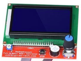

totorus Posté(e) Septembre 6, 2019 Posté(e) Septembre 6, 2019 Salut @Poisson21 Je viens de recevoir ma SKR pro V1.1 pour mettre sur ma CR10-S et j'ai quelques interrogations. J'espère que tu pourras m'aider - As-tu réussi à mettre en route le capteur de fin de filament ? Si oui, où l'as-tu branché ? J'ai repris les réglages dans ton fichier "configuration.h" un peu plus haut mais je ne vois pas où le brancher. - Quel écran as-tu utilisés à la place de celui stock de la CR10-S? - Comment as-tu branché le ventilateur de buse ? Quand je le branche à la carte (fan 2 (milieu) ou 3 (droite)) il ne tourne pas. J'ai dû le brancher en direct sur mon alim pour qu'il s'allume . Le ventilo de refroidissement du filament fonctionne nickel par contre, il est branché sur le fan 1 (le plus à gauche). Malgré tout ces petits tracas j'ai pu tester quelques impressions et j'ai été bluffé. Plus de bruit lors des déplacements, tous les petits défauts sur mes contours ont disparu, les côtes sont constantes... Un vrai bonheur!
Poisson21 Posté(e) Septembre 7, 2019 Auteur Posté(e) Septembre 7, 2019 Hello, pour l’écran,, j'ai au début garder celui de la cr10s, mais pour le faire fonctionné j'ai été obligé d'inverser exp1 et exp 2 et de tourner les prises à 180°. Depuis je suis passer au tft24 1.1 de Bigtreetech et plus de problème, à 2 jours près j'aurais plutôt pris le tft35 v3.0. Pour la détection, je me souviens plus si je l'avais mis au début, je crois que tu peux le brancher sur un des fins de course E et ça marche, il faut bien sur le définir dans marlin. Depuis je l'ai enlevé, mon système d'extrusion ayant changer, j'ai pas encore trouver pour le remettre. Pour le ventilo du radiateur de tête, je l'ai branché directement sur l'alim, comme j'ai un noctua 40x20 très silencieux je me suis pas emmerdé à le définir dans marlin. Mais sinon tu peux définir les "#define E*_AUTO_FAN_PIN -1" avec les pins du port 2 (PE5) pour le brancher sur le port 2 et qu'il ne démarre qu'a une certaine température. Voilà, en espérant t'avoir aidé.
totorus Posté(e) Septembre 7, 2019 Posté(e) Septembre 7, 2019 Salut @Poisson21 Merci pour les réponses. Je viens de commander un TFT35 V3.0 car j'ai passé ma soirée d'hier à tenter de connecter l'écran stock et rien à faire. J'avais trouvé l'info pour le fait de retourner les connecteurs à 180° mais même en les inversant je n'ai pas d'affichage. Changer les prises de place ne change rien, l'écran s'allume mais pas d'affichage. J'ai déclaré le même écran que dans Marlin 1.1.9 #define REPRAP_DISCOUNT_FULL_GRAPHIC_SMART_CONTROLLER J'ai loupé quelque chose? Pour le détecteur de fin de filament j'ai utilisé le fin de course E0 et j'ai déclaré ça dans Marlin: #define FILAMENT_RUNOUT_SENSOR #if ENABLED(FILAMENT_RUNOUT_SENSOR) #define NUM_RUNOUT_SENSORS 1 // Number of sensors, up to one per extruder. Define a FIL_RUNOUT#_PIN for each. #define FIL_RUNOUT_INVERTING true // Set to true to invert the logic of the sensor. #define FIL_RUNOUT_PULLUP // Use internal pullup for filament runout pins. //#define FIL_RUNOUT_PULLDOWN // Use internal pulldown for filament runout pins. #define FIL_RUNOUT_PIN PE15 J'ai également modifié le fichier pins_BIGTREE_SKR_PRO_V1.1.h pour le cas où cela entrerait en conflit. D'ailleurs ici il s'appelle X_MAX_PIN. Pourquoi ? Tel est la question! // // Limit Switches // #define X_MIN_PIN PB10 //#define X_MAX_PIN PE15 #define Y_MIN_PIN PE12 #define Y_MAX_PIN PE10 #define Z_MIN_PIN PG8 #define Z_MAX_PIN PG5 Mais ça ne fonctionne pas... J'ai regardé la position des fils sur la prise du capteur et de la CM et ça semble bon. La led bleue du capteur s'allume et s'éteint si je met ou retire un bout de filament mais la carte s'en tape royalement. Si quelqu'un a une idée je suis preneur !
totorus Posté(e) Septembre 7, 2019 Posté(e) Septembre 7, 2019 Encore moi! J'ai fait les modifs au niveau de #define E*_AUTO_FAN_PIN -1 comme suggéré par @Poisson21 et ça fonctionne nickel Du coup je vais regarder plus attentivement le fichier configuration_adv.h pour voir quelles autres merveilles il recèle.
totorus Posté(e) Septembre 7, 2019 Posté(e) Septembre 7, 2019 Bon ben ça y est tout fonctionne. Pour l'écran le souci était une mauvaise config au niveau du port série. Pour que l'écran affiche quelque chose il fallait que je connecte mon octoprint. Une fois que c'était fait j'avais le menu. J'ai donc farfouillé un peu et la solution a été de mettre ces deux lignes: #define SERIAL_PORT -1 #define SERIAL_PORT_2 1 Et là, miracle de la technologie, j'ai un beau logo Marlin 2.0 qui s'affiche et de jolis menus utilisables même sans connecter mon octoprint. En ce qui concerne le détecteur de filament j'ai pas mal bidouillé avant de réussir à le faire fonctionner. J'ai fais des tonnes de tests mais finalement j'ai trouvé un pin qui a bien voulu fonctionner. Je joins mes fichiers de conf au cas où quelqu'un voudrait s'y référer. Vous pouvez clore le sujet messieurs les admins! Configuration.h Configuration_adv.h 2 1

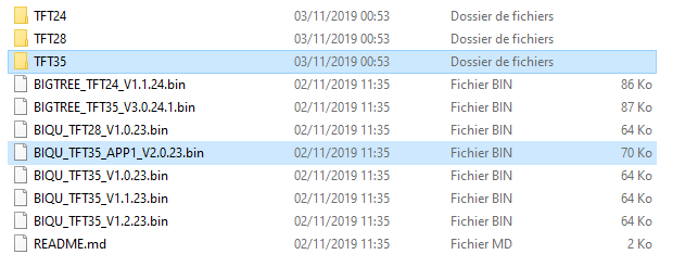

Poisson21 Posté(e) Novembre 3, 2019 Auteur Posté(e) Novembre 3, 2019 Pour faire marché le wifi , au début, j'ai dut utilisé un connecteur usb ou tu peux brancher directement le module wifi, et relié 2 pin entre elles pour permettre l'écriture de l'eeprom. Depuis les choses se sont améliorés et plusieurs ont postés des fichiers amélioré sur le facebook de la skr pro. Pour le tft, beaucoup se sont plains sur le github de la difficulté à flasher correctement leurs écran, si tu vas dessus tu devrais trouver toute une procedure qui va bien. Pour mon problème de sensorless homing sur le Z, apparement c'est un problème connu donc va falloir que je me penche un peu plus dessus et relise le github et le facebook... 1
