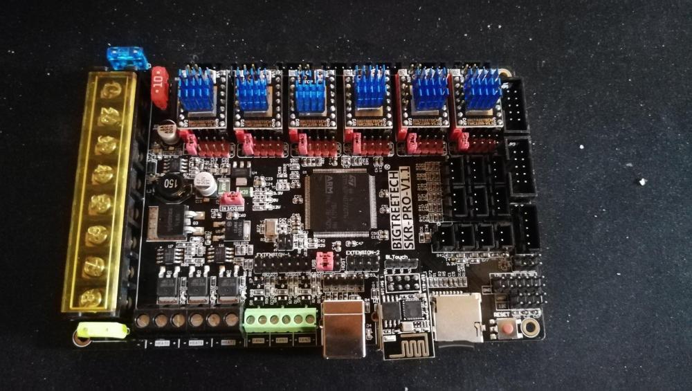

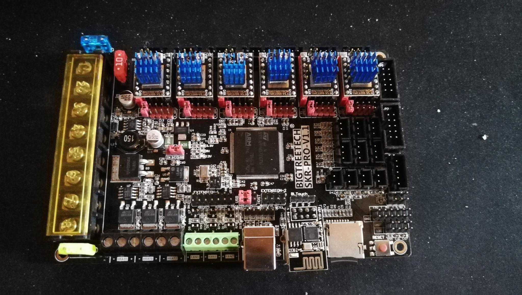

Bonjour à tous,
Voulant changer ma carte pour pouvoir installé des TMC je me suis décidé et ai commandé la bigtreetech skr pro.
L'ayant commandé le jour de sa sortie, je viens juste de la recevoir, et je vais donc vous faire un petit topo du déballage. (l'installation sera pour plus tard)
Dans la boite, bien maintenu, on trouve :
La carte bien sûre, dans un sachet ESD scellé.

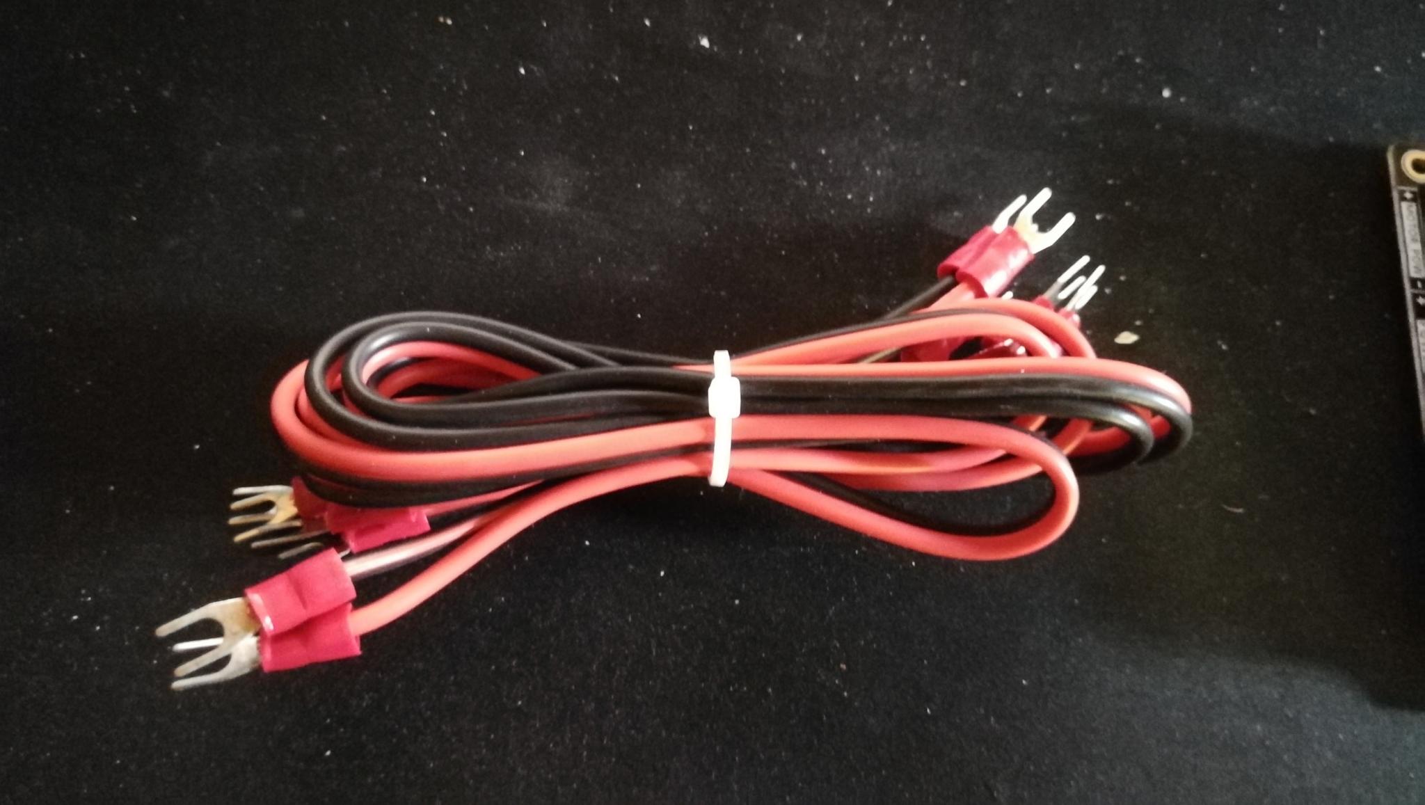

3 paires de câbles pour l'alimentation des différentes zones de la carte.
Un petit câble USB (USB b vers USB a, câble type imprimante) relativement court (~50cm).
Une nappe de 5 câble Dupont femelle-femelle.
Une carte avec divers QR code pour nous renvoyé sur les adresses qui vont bien.
Un sachet de cavalier supplémentaire au cas où (là il y a aussi ceux que j'ai enlever des emplacement SPI)
Et un petit canard en plastique.
Dessus j'ai déjà installé au moment de la photo : 6 TMC2209 en configuration UART (un jeu d'enfant, juste quelque cavalier à déplacer/enlever).
                                                                                       1 Modules wifi esp-01s.
IMG_20190716_153522-min.thumb.jpg.193faafde5c09897469877ca5cf250a9.jpgIMG_20190716_153529-min.thumb.jpg.48f41efb042d0db473ce9a0084fe614a.jpgIMG_20190716_153600-min.thumb.jpg.76661e0be4e11a98f5075a12bdd81ea9.jpgIMG_20190716_153611-min.thumb.jpg.53767a8cd3ecbce31d56827fe08e5b32.jpgIMG_20190716_153618-min.thumb.jpg.4647d22d567eb33aee595b24cbec7ea2.jpg
Pour l'instant j'ai pas encore pu la tester, avec juste l'alimentation en USB, il n'y a pas par exemple de possibilité de configuration du module esp-01s.
Si d’ailleurs quelqu'un s'est déjà servi d'un je suis preneur de son expérience, j'ai un peu de mal avec ce que je trouve.
En espérant que le transfert dans ma CR-10S se fasse bien car je peut rien testé sans l'alim 12v.

Belle bête. Par contre tu as intérêt à mettre du 24V pour les drivers TMC.
Je verrai à l'utilisation, mais je suis plus à 30€ près ^^
Et a priori on peut utilisé une alim 12V + une alim 24V puisqu'il y a 3 lignes d'alimentations séparés.
Modifié (le) par Poisson21

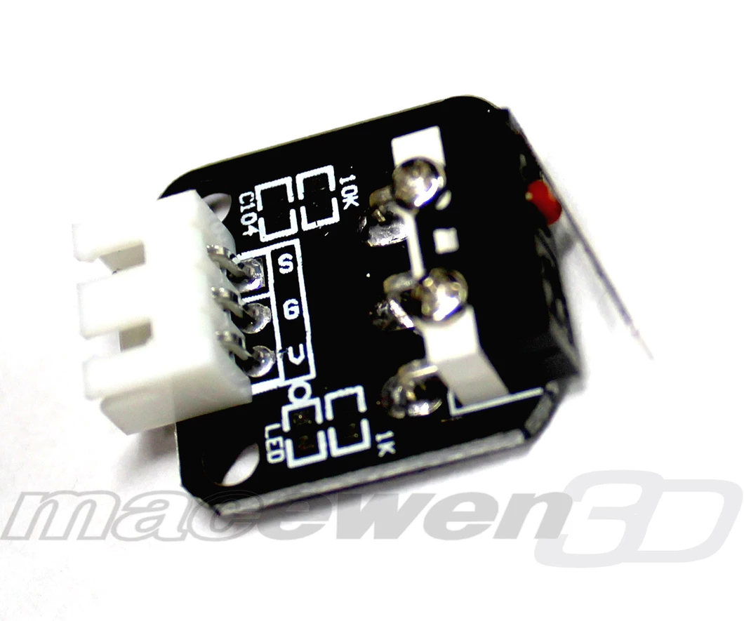

-le sensor less homing sur Z ne fonctionne pas, même avec une valeur de sensibilité à 1 ,j'ai donc remis un endstop( @fran6p, tu as connecté comment ton endstop sur le 3 brôche de ta skr ? impossible de le faire fonctionné correctement)

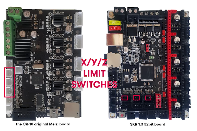

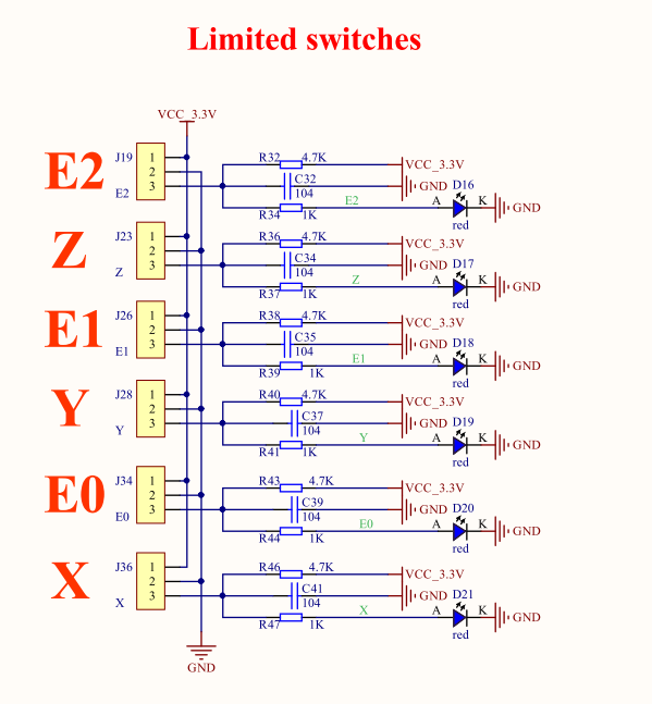

il y a 23 minutes, Poisson21 a dit :
Salut,
Ma carte c'est une SKR v1.3 (la SKR PRO est en route entre ici et la chine 😉 ).
Les contacteurs de fin de course de Creality n'utilisent que deux broches (Masse / Signal). Il faut donc les mettre dans le réceptacle 3 broches des SKR (de haut en bas d'après leur schéma: V(oltage), G(round), S(ignal)). Par contre le détrompeur de la fiche CR10 empêche l'enfichage, un petit coup de cutter et c'est réglé 😉 .
BTT-SKR-PROschematics-endstop.png.463a60078865b2596e7324cd34b821a5.png    Extrait du schéma SKR PRO (1=V / 2=G / 3=S)
Je me suis basé sur ce site  (extrait de la première vidéo ci-dessous) pour une SKR v1.3

c'est résolu pour le endstop, ils sont câblés V et S, mais il faut bien les branchés sur G et S sur la carte, et pas comme moi, ne pas oublié d’utiliser un driver sans le pin stallguard
Bon, j'en est a peu près fini avec mes essais, je finirai de la montée demain.
Il y a 3 heures, Poisson21 a dit :
Sur l’écran j'ai des lignes qui font des artefacts
Sur une SKR v1.3, un utilisateur avait un problème assez semblable qu'il a résolu en ajoutant un condensateur 16V (100 à 500 microF sur la ligne 5V) pour filtrer celle-ci.
Voir ici (achtung, c'est en Allemand): https://www.dropbox.com/s/7gfvd48doi537ce/Anleitung Bigtree 1.3 mit Kondensator.pdf?dl=0&fbclid=IwAR0Yvevxl4GvkOuDPKAiX3g1LHVWRomV3KEPP9GcuSmHs5GDmgRNZhImHZM
Une personne plus compétente que moi en électronique pour émettre un avis ( @Janpolanton, @CacaoTor, @Tircown, ...) ?
Bon, on verra bien , je me suis commandé leur écran hybride en attendant^^
Par contre toujours pas trouvé comment faire fonctionné le module wifi, j'ai bêtement mis leurs esp3d.bin qui est sur le github, a la racine de carte sd, il s'est bien transformé en esp3d.cur mais j'ai pas l'impression que ça marche.
Et j'arrive rien à trouver la dessus.
Il y a 4 heures, Poisson21 a dit :
pour l'instant je ne sais pas me connecté en wifi avec la carte esp-01s (j'ai renseigné wifisupport dans configuration_adv.h avec le ssid et le mdp (entre "" d'ailleur ou non ?))
le truc c'est qu'il faut savoir si le module wifi se connecte à ton réseau "local" ou si il se comporte comme un hotspot…
Dans le peu de truc que j'ai trouvé sur les modules esp01, il se comporte comme un hotspot auquel tu te connectes, mais aucun réseau wifi esp3d n'est généré quand je met la carte sous tension.
Et dans tout les fichiers de config de la carte skr pro je ne trouve rien de relatif au module wifi ou aux pins sur lesquels il se branche..
