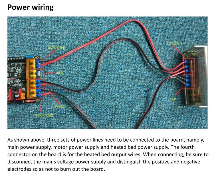

arnaud_52 Posté(e) Novembre 3, 2019 Partager Posté(e) Novembre 3, 2019 Bonjour, Je viens de me commander la SKR pro pour remplacer ma MKS Sgen, mais j’aurais 2 questions auxquelles vous pourrez peut être répondre... 1- Le faite d'avoir les arrivées électriques séparément pour pouvoir alimenter en différents voltages. Je souhaite tout alimenter en 12v, la carte, les moteurs et le bed. Du coup suis-je obligé de brancher toutes les arrivées en 12v , ou si je branche seulement l'arrivée principale ça marchera? Car ça éviterais d'avoir des câbles en plus, si ce n'est pas nécessaire... 2- Pour les steppers, si je ne souhaite pas utiliser l'UART ni le SPI. Puis-je simplement brancher mes steppers dessus sans avoir besoin de toucher aux différents cavaliers sur les pins? Merci à vous? Lien vers le commentaire Partager sur d’autres sites More sharing options...
fran6p Posté(e) Novembre 3, 2019 Partager Posté(e) Novembre 3, 2019 il y a 12 minutes, arnaud_52 a dit : Du coup suis-je obligé de brancher toutes les arrivées en 12v , ou si je branche seulement l'arrivée principale ça marchera? Il faut câbler les trois entrées d'alimentation : Pour ton point 2, tu peux utiliser les pilotes de manières classique en utilisant les jumpers pour indiquer le nombre de steps souhaité (y compris des TMC2208 qu'il faut alors déclarer en TMC22xx_STANDALONE dans Marlin). La documentation se trouve là: https://github.com/bigtreetech/BIGTREETECH-SKR-PRO-V1.1/blob/master/manual/SKR PRO V1.1 user manual v1.1.pdf 1 Lien vers le commentaire Partager sur d’autres sites More sharing options...
arnaud_52 Posté(e) Novembre 3, 2019 Partager Posté(e) Novembre 3, 2019 il y a 12 minutes, fran6p a dit : Ok d'accord! Je vais donc commencer le nouveau câblage! je te remercie pour tes réponses complètes !!! merci et bonne soirée!! Lien vers le commentaire Partager sur d’autres sites More sharing options...

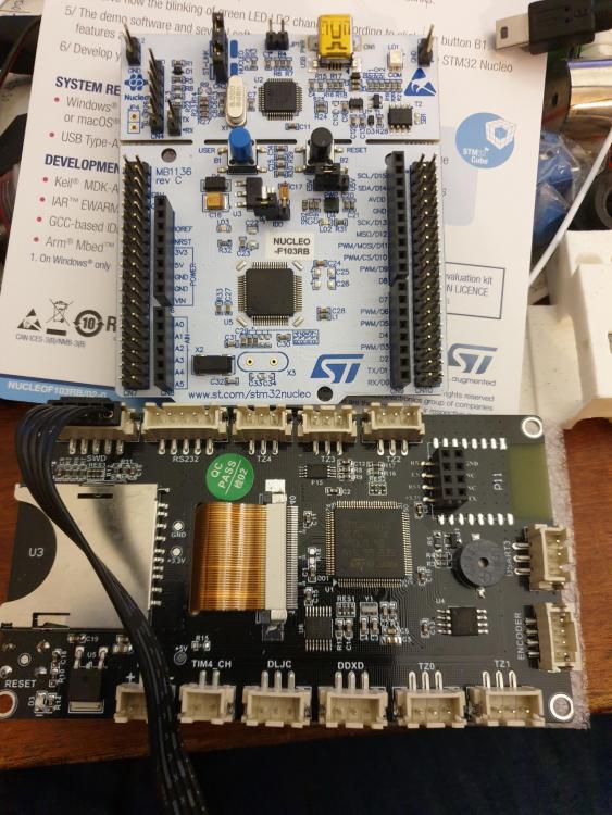

yopla31 Posté(e) Novembre 5, 2019 Partager Posté(e) Novembre 5, 2019 (modifié) @Poisson21, j'ai reçu le NUCLEO-F103RB : Quelqu'un pourrait me donner le branchement pour le TFT35, SVP. Je crois que @Poisson21m'avait indiquer le SWD, mais côté nucleo et TFT ? NB: Pendant la rédaction de ce post, j'ai reçu une suggestion de visionnage : SKR Pro v1.1 + TMC 2209 v1.2 Auto Bed Leveling Bilinear failed. J'ai pas vraiment regardé ... Modifié (le) Novembre 5, 2019 par yopla31 Lien vers le commentaire Partager sur d’autres sites More sharing options...
Poisson21 Posté(e) Novembre 6, 2019 Auteur Partager Posté(e) Novembre 6, 2019 @yopla31 pour ta connexion entre le nucleo et le tft , si j'ai bien suivi, il faut utiliser les pins du port swd sur le tft dont tu trouveras la correspondance dans le manuel, et les pins du port swd sur le nucleo dont tu trouveras les correspondance dans ce manuel page 19, après je pense que tu peux appliquer la procédure expliquer dans le github et utiliser stlink pour mettre un bootloader et pouvoir utiliser l'ecran. Autrement, pour moi, j'ai réussi à compiler une version de Marlin du 05/11, les problèmes de compatibilités ont l'air d'avoir été résolu. En faisant ensuite mes essais ma sensibilité du Z à drastiquement changée, elle est passé de 34 à 85 et je n'ai plus besoin de sous alimenté les moteurs. Mais, car il y a un mais, l'arrêt sur le plateau n'est pas instantané (souplesse des ressorts et flexion de l'ensemble, le système de guidage centrale n'est pas très rigide avec la longueur des bras, je vais voir pour changer ma fibre de carbone de 3mm par de la plus épaisse), donc je me retrouve avec un décalage du 0, qui serait bon pour moi, de 1.5mm. Donc il va falloir que je mette un peu de gcode pour résoudre ça, je pense : c'est à dire une remonté de 1.5mm puis une initialisation de l'axe avec un g92. (en début de script cura, mais si quelqu'un sait comment faire pour que un home Z=(home Z +1.5)+g92 z0) je serais content). J'ai testé toute les options de probing qui compile (3point, bilinear, linear..) mais les mouvements ne font jamais descendre au contact du plateau, donc je pense qu'il y a un problème de gestion en sensorless et que pour l'instant c'est impossible à moins que quelqu'un sache comment modifié le comportement d'un g29 ? Lien vers le commentaire Partager sur d’autres sites More sharing options...
yopla31 Posté(e) Novembre 6, 2019 Partager Posté(e) Novembre 6, 2019 Si j'ai bien compris, ça donnerait cela pour le branchement : SWD du STM-Flasher SWD du TFT 1 VDD_TARGET VDD from application ==> 5 3.3v 2 SWCLK SWD clock ==> 2 SCK 3 GND ground ==> 3 GND 4 SWDIO SWD data input/output ==> 4 DIO 5 NRST RESET of target STM32 ==> 1 RST 6 SWO Reserved J'essaie cela en rentrant ! Pourquoi ne pas passer en BL-Touch sur le ZMin. J'ai viré les ressorts, donc le plateau est fixe, avec les 4 coins nivelés une fois pour toute. Tu changes le mirroir IKEA de ton plateau par un PEI aimanté, tu sondes avec un G28 + G29 + M500 sur un bed chauffé, et à chaque impression de la journée, tu rappelles les valeurs stockées du bed. Mais le G29, tu le fais une seule fois par jour sur 25 points ! Si je changes de revêtement dans la journée, je refais quand même la procédure. J'ai mis le script dans un de mes menus perso. Tu dois le voir dans mon fichier configuration_adv.h ! Je pense que le sensorless probing est bogué ! Lien vers le commentaire Partager sur d’autres sites More sharing options...
