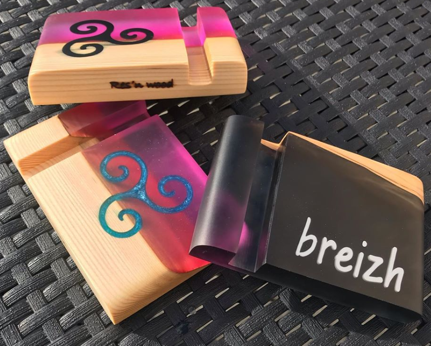

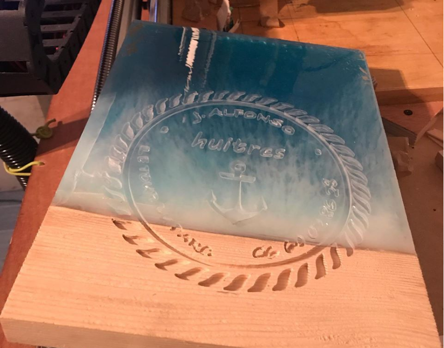

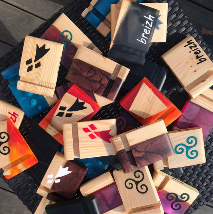

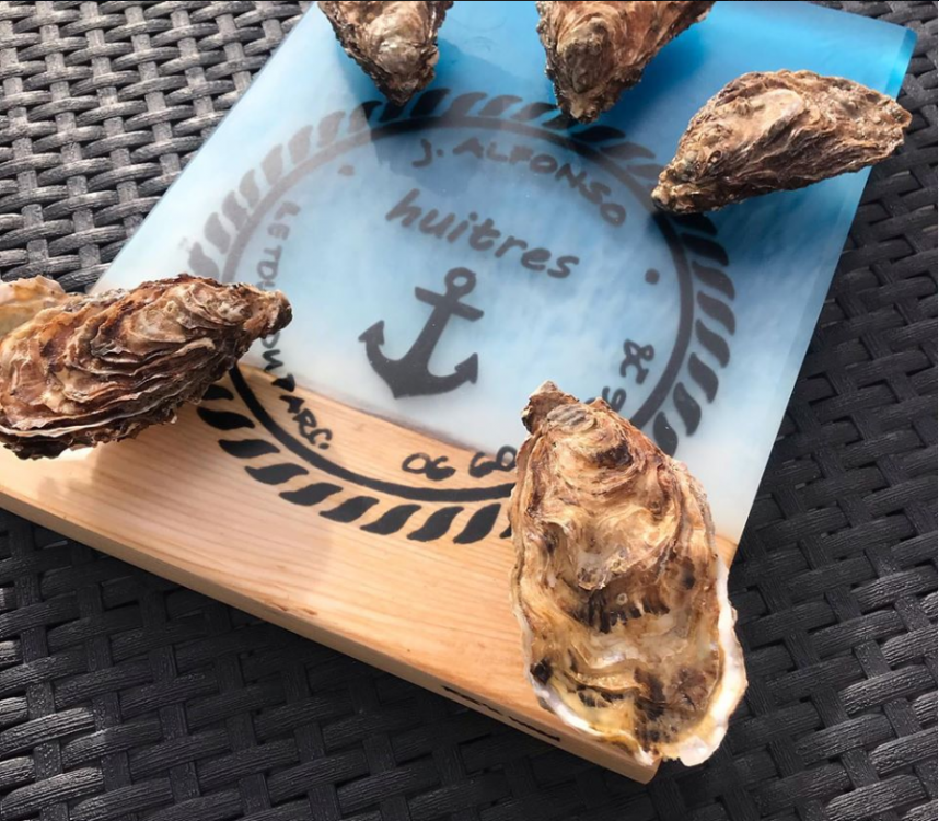

mikebzh44 Posté(e) Juillet 29, 2019 Posté(e) Juillet 29, 2019 Hello les défonceurs fous. Je viens à la pêche aux infos car j'ai un ami qui aimerait se lancer dans le monde merveilleux de la CNC. Il se lance dans le création de produits mêlant bois et résines : https://www.facebook.com/reswood56/ Pour l'instant, il fait toutes ses travaux à la défonceuse ou au dremel et lorgne donc forcément sur une CNC pour ne plus être bridée dans sa créativité et pour avoir une meilleur finition. Etant donné qu'il fait des plateaux de desserte ou de présentation (pour de la charcuterie), il cherche une bonne zone de travail. Ses recherches l'ont mené vers la Shapeoko XL car elle a une zone de travail de 83 x 43 cm https://all3dp.com/1/shapeoko-3-xxl-review-specs-carbide-3d/ J'ai vu aussi ce projet qui en plus d'être français, a la bonne idée d'être breton (mon pote est aussi du 56) donc parfait pour le SAV ou la mise en marche du kit : http://www.mon-fablab.fr/openmakermachinepro/ Auriez-vous des remarques sur ces kits ? Ou d'autres kits à me proposer ? Merci les amis.
