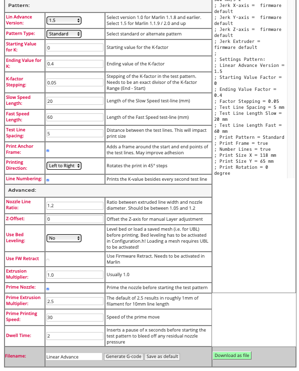

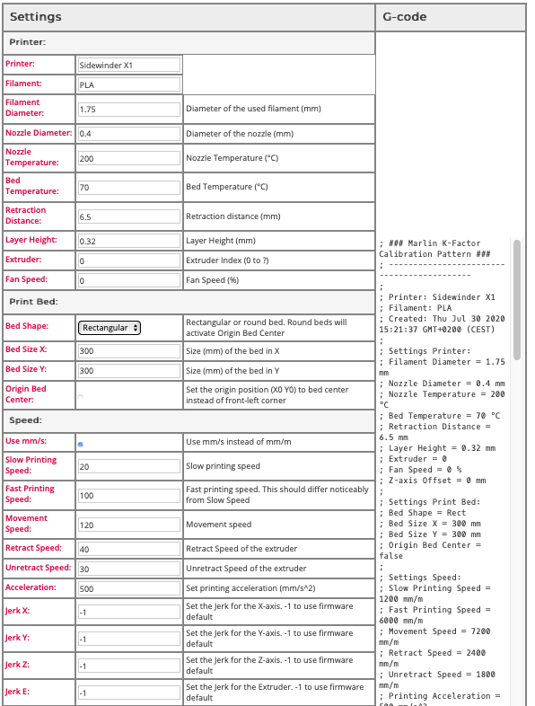

Invité Posté(e) Aout 3, 2020 Partager Posté(e) Aout 3, 2020 J'aurai une petite question aux personnes qui ont installé un 3D Touch via Waggster (V1.5) et non la méthode de Guero Loco. Vous arrivez à faire le Linear Advance ? Pour ma part impossible de configurer l'imprimante... après avoir rentré les champs, l'imprimante lance l'impression de test, imprime un premier trait et puis saute un énorme espace, puis imprime un trait incomplet. Pire elle n'écrie même pas les valeurs à droite... elle griffonne des trucs... Je me demande si c'est le mod BL Touch qui fait tout foirer, ou ma config perso... Voilà ce que j'ai rentré comme valeur (ce qui correspond à mes prints en général) : Lien vers le commentaire Partager sur d’autres sites More sharing options...

Invité Posté(e) Aout 5, 2020 Partager Posté(e) Aout 5, 2020 Hello ! un grand merci pour ta réponse. par contre je pense que l’on ne s’est pas compris. mon 3D Touch fonctionne super bien, mon souci est lorsqu’il s’agit de faire un test avec le linear advance. tu parviens à faire tout correctement ? en voyant mes réglages dans les deux images êtes vous loin des miens ? Lien vers le commentaire Partager sur d’autres sites More sharing options...
