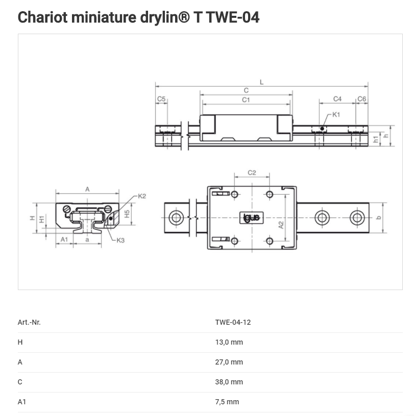

Didikiki45 Posté(e) Aout 30, 2019 Posté(e) Aout 30, 2019 (modifié) Il y a 20 heures, Neolink a dit : Je suis d'accord avec toi @Didikiki45, il y a de belles choses chez Igus, mais rails + chariot la note est vite salée. Sans être sur du résultat, ça fait un gros investissement quand même. Moi j'aurais plutôt l'intention de tester ça chez eux : C'est plus basique mais aussi bien moins cher (entre 7€ et 13€) et plus petit. Assez proche des MGN12. Sur l'axe X ça pourrait le faire, quitte a en mettre 2 ou prendre la version la plus longue (42mm) : Finalement, je testerai plutôt ça, il a des dimensions très proches du MNG12 seul la longueur change , mais bon c'est quasiment équilavent au modèle TW-04-12 que tu nous as montré : Modifié (le) Aout 30, 2019 par Didikiki45 1
Neolink Posté(e) Aout 30, 2019 Posté(e) Aout 30, 2019 @Didikiki45 tu veux tester sur quel(s) axe(s) ?
Didikiki45 Posté(e) Aout 30, 2019 Posté(e) Aout 30, 2019 Il y a 2 heures, Neolink a dit : @Didikiki45 tu veux tester sur quel(s) axe(s) ? je commencerai par le plus facile : le Y ! Puis ce sera le tour du X ! et je finirai par le Z, celui qui donne le plus de difficulté à @jipee

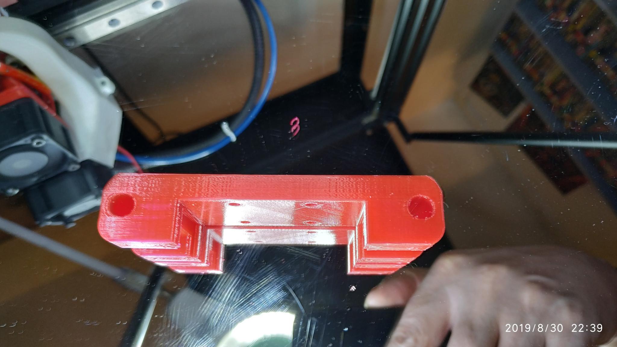

jipee Posté(e) Aout 30, 2019 Auteur Posté(e) Aout 30, 2019 il y a 24 minutes, Didikiki45 a dit : je commencerai par le plus facile : le Y ! Puis ce sera le tour du X ! et je finirai par le Z, celui qui donne le plus de difficulté à @jipee pour le Y et X pas de soucis , peu importe les rails c'est fluide voir ici sur le coté devant ou derrière pour les rails pour ton Z faut prévoir ça quand tu fais ton X

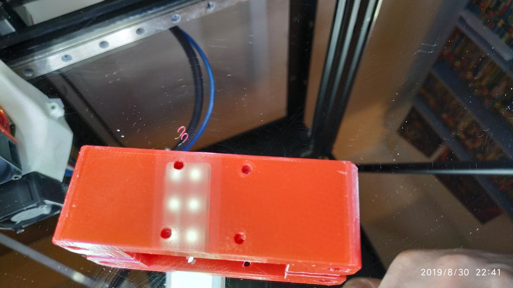

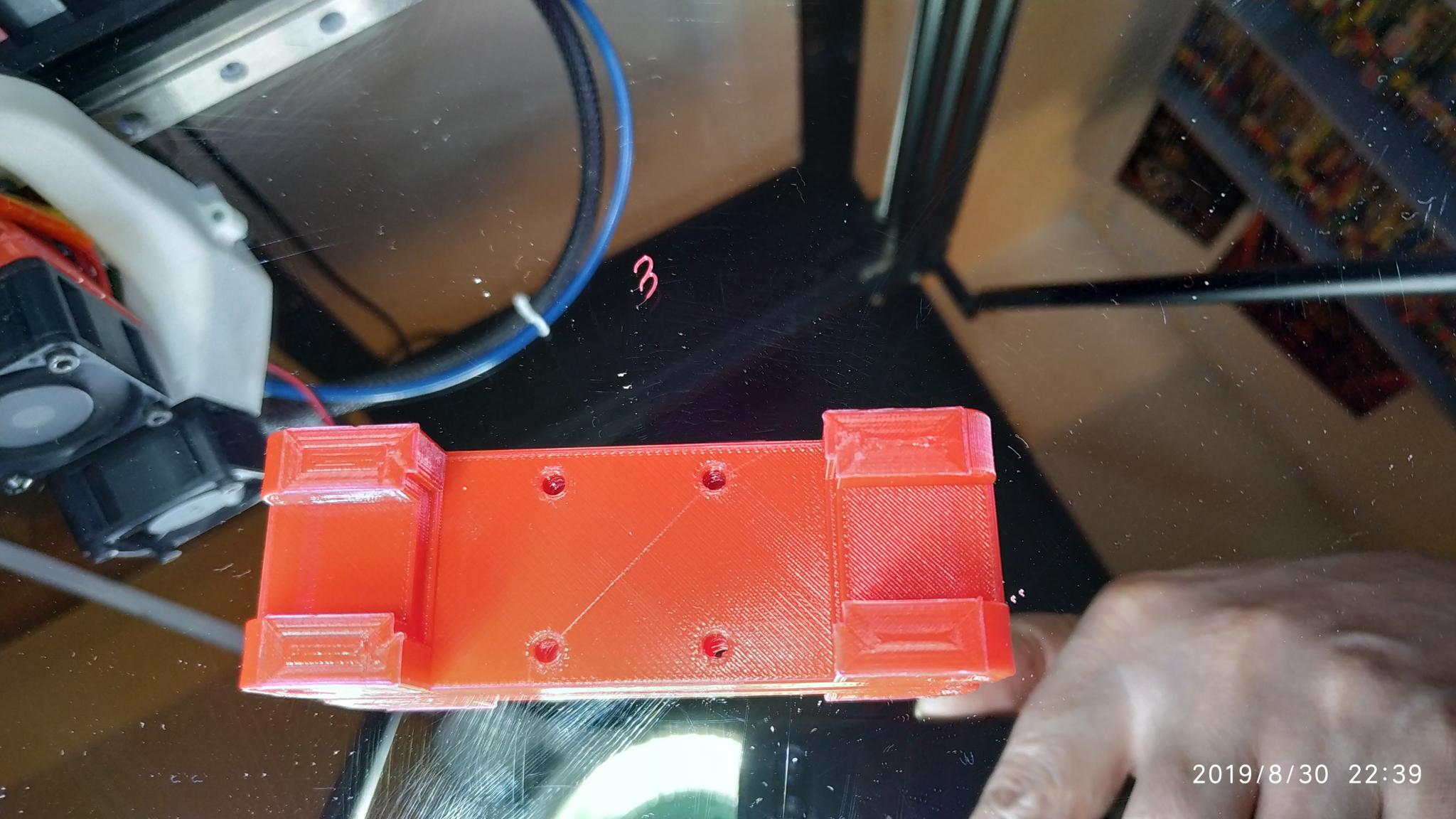

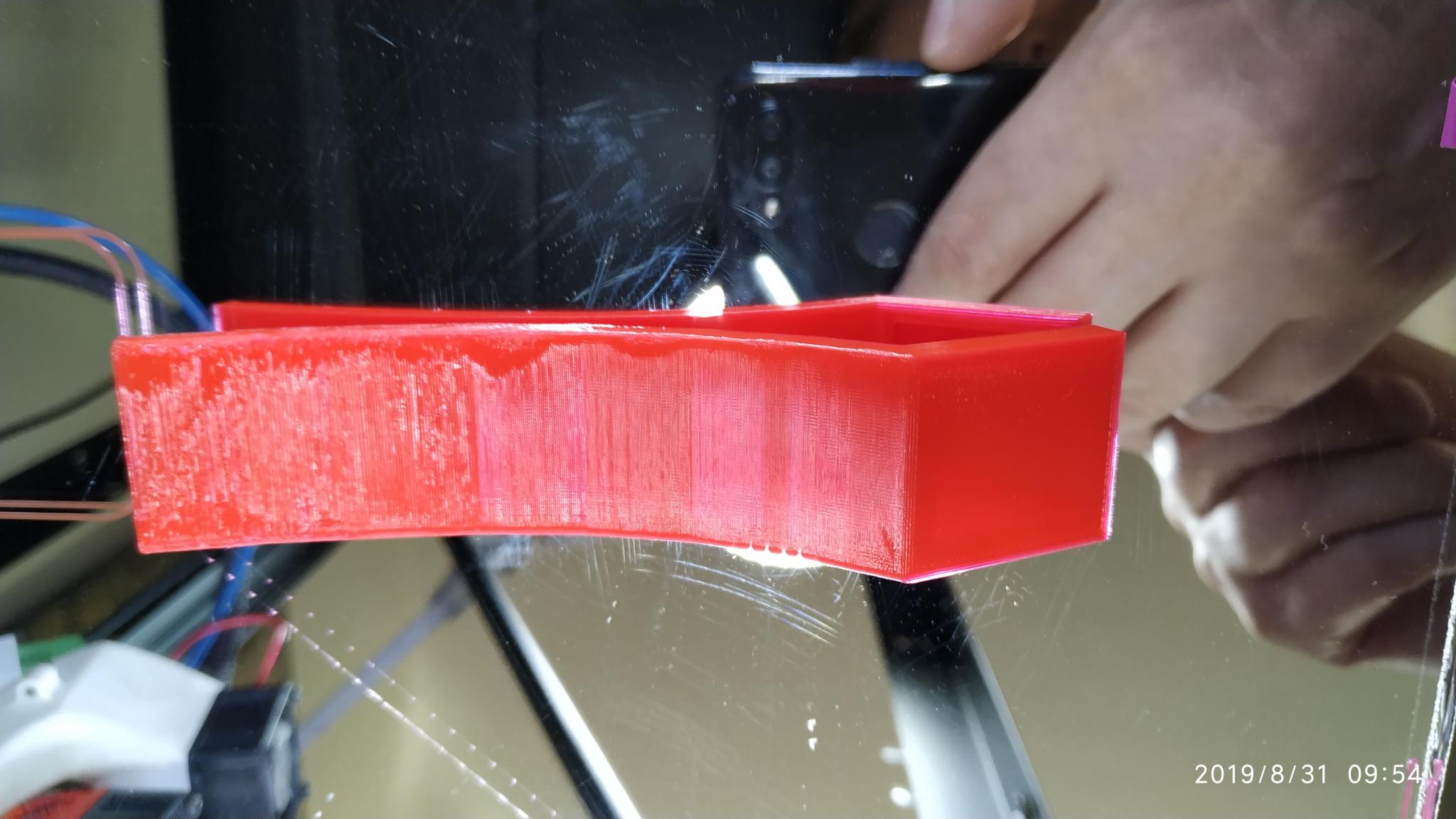

jipee Posté(e) Aout 30, 2019 Auteur Posté(e) Aout 30, 2019 (modifié) petit aperçu du résultat avec le PLA 3D870 avec les 3 axes en rails linéaires , pas mal de choses a rectifier encore .. Edit: j'oubliais , a 140 mm/s .... Edit 2: cura est débile , j'ai changé de machine et il m'a remis l’accélération a 3000 et saccade a 20 quand j'ai remis la U20 le con Modifié (le) Aout 31, 2019 par jipee rajout de commentaires

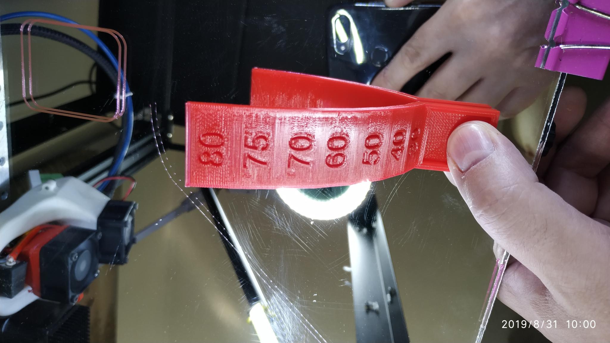

jipee Posté(e) Aout 31, 2019 Auteur Posté(e) Aout 31, 2019 un test overhang fang deamoncrack et sunon silencieux dessus

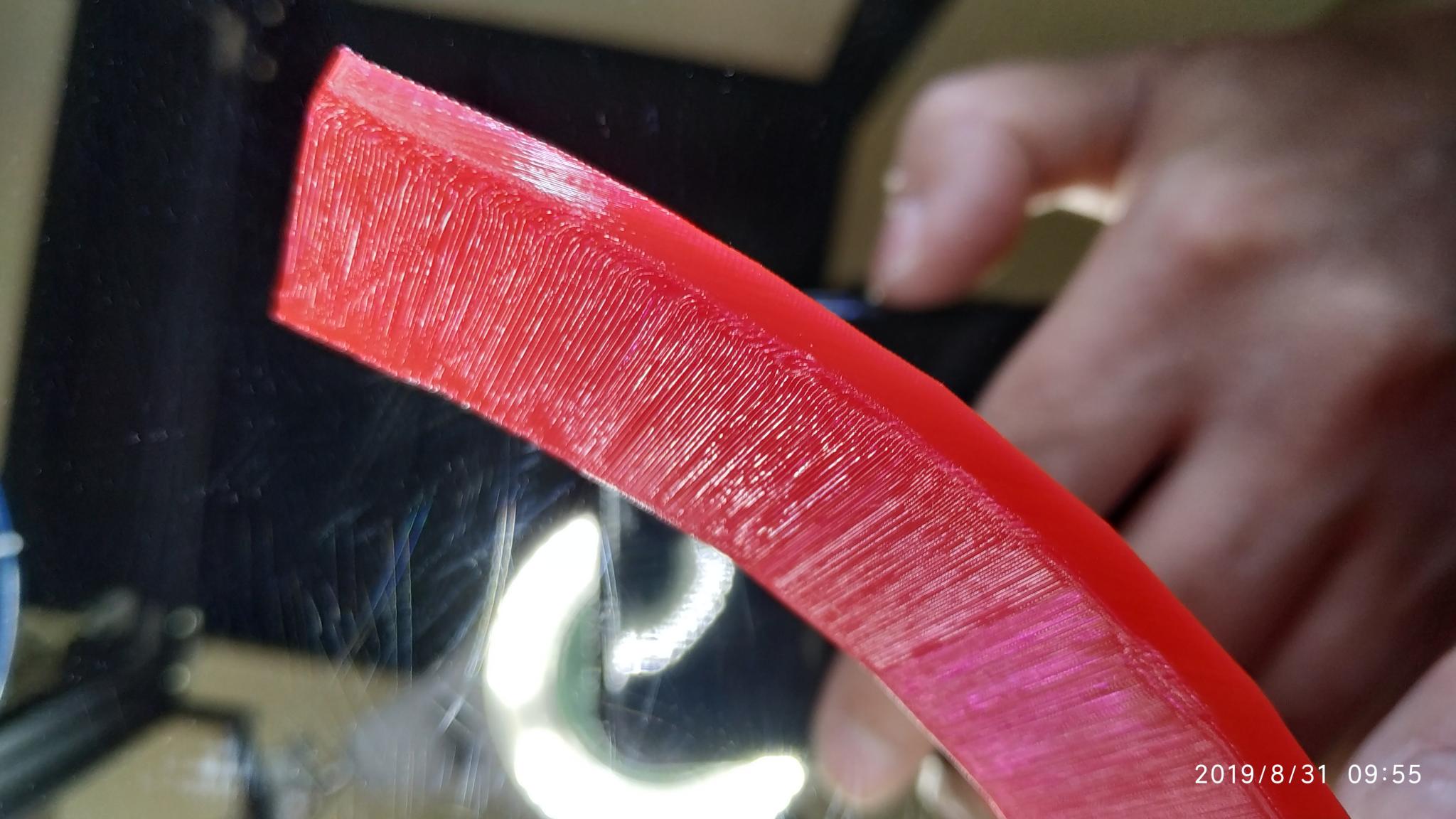

Neolink Posté(e) Aout 31, 2019 Posté(e) Aout 31, 2019 Il y a 19 heures, jipee a dit : petit aperçu du résultat avec le PLA 3D870 avec les 3 axes en rails linéaires , pas mal de choses a rectifier encore .. Edit: j'oubliais , a 140 mm/s .... C'est vraiment propre pour 140mm/s. C'est vraiment plus résistant le 3D870 ? Tu vas le recuire quand tu auras tes pièces finales ?
jipee Posté(e) Aout 31, 2019 Auteur Posté(e) Aout 31, 2019 il y a 16 minutes, Neolink a dit : C'est vraiment propre pour 140mm/s. C'est vraiment plus résistant le 3D870 ? Tu vas le recuire quand tu auras tes pièces finales ? le 140 mm/s est raté vu que cura est débile , j'ai changé de machine pour creer un stl pour l'ender3 et il m'a remis l’accélération a 3000 et saccade a 20 quand j'ai remis la U20 le con d'ou la merde sur la tranche de la pièce le 3D870 est plus résistant et j'ai pas réussi a trouver des réglages corrects pour la recuisson , mais tel quel c'est déjà excellent comme filament pour les pièces de la machine 1

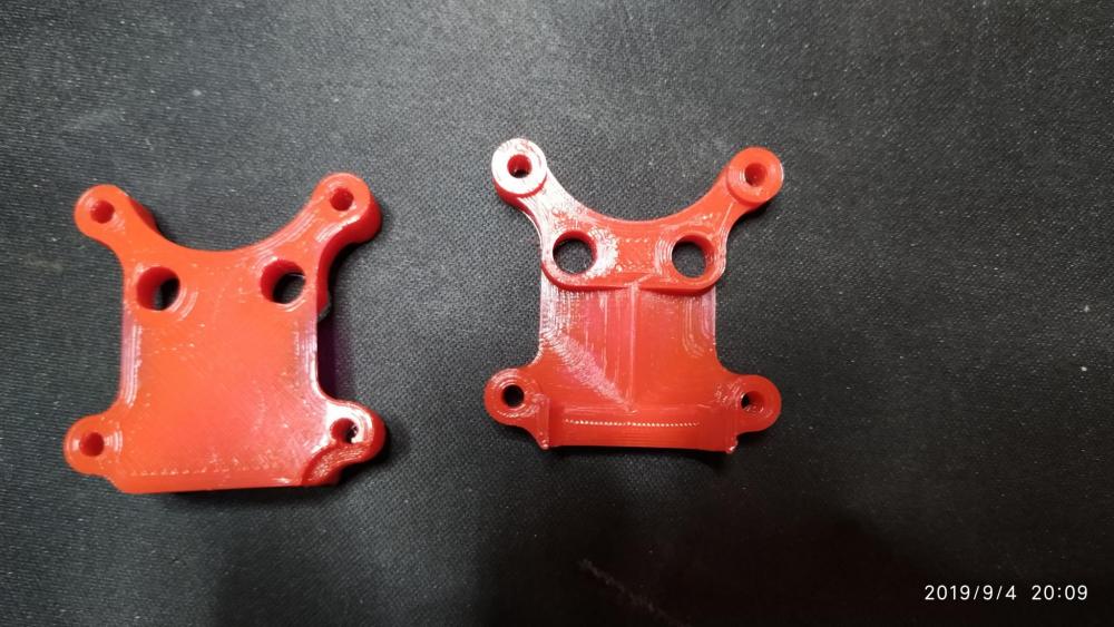

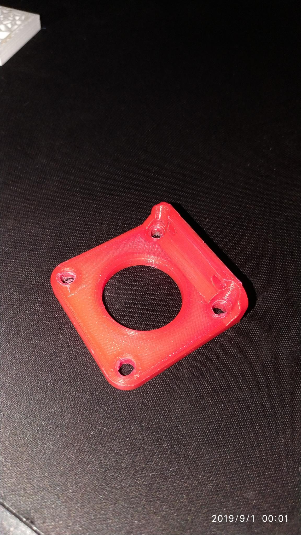

jipee Posté(e) Septembre 4, 2019 Auteur Posté(e) Septembre 4, 2019 (modifié) dernière impression avec la machine , la photo ne reflète pas trop la réalité , a l’œil c'est propre , en plus d’être très solide j'ai pas réussi a casser la pièce avec le remplissage a 70% EDIT : et pour info les 2 cotés plus fins sont mieux imprimés que ceux que j'avais imprimé avec les galets PLA HR870 0.12 a 120 mm/s (toutes vitesses) fixation moteur remplissage a 20% 0.12 a 120 mm/s ça commence a être bon Modifié (le) Septembre 5, 2019 par jipee rajout de commentaires
Hervé-34 Posté(e) Septembre 4, 2019 Posté(e) Septembre 4, 2019 Bonjour @jipee ! Tu peux me redonner tes températures ? Merci ! Hervé
jipee Posté(e) Septembre 4, 2019 Auteur Posté(e) Septembre 4, 2019 il y a 16 minutes, Hervé-34 a dit : Bonjour @jipee ! Tu peux me redonner tes températures ? Merci ! Hervé 195°/205° en fonction de la température dans la pièce pour la buse (26° actuellement j'ai réglé a 202° pour ces pièces ) et 65° pour le plateau , pour avoir les 60° en dessous de la pièce (miroir non poncé et juste mal nettoyé ) voilou ! 1

Neolink Posté(e) Septembre 5, 2019 Posté(e) Septembre 5, 2019 Il y a 21 heures, jipee a dit : dernière impression avec la machine , la photo ne reflète pas trop la réalité , a l’œil c'est propre , en plus d’être très solide j'ai pas réussi a casser la pièce avec le remplissage a 70% EDIT : et pour info les 2 cotés plus fins sont mieux imprimés que ceux que j'avais imprimé avec les galets PLA HR870 0.12 a 120 mm/s (toutes vitesses) fixation moteur remplissage a 20% 0.12 a 120 mm/s ça commence a être bon Il a vraiment l'air intéressant ce PLA. C'est par rapport à ton axe Z que tu dis que ça commence à être bon ? Entre parenthèse, as tu vraiment senti un gain quand tu es passé en double Z ?
Neolink Posté(e) Septembre 8, 2019 Posté(e) Septembre 8, 2019 Bonjour, Je ne sais pas si vous avez vu la dernière vidéo du Guero Loco (qui arrête YouTube), dans laquelle il teste la 'Ortur 4' qui est censé imprimer à 150mm/s : https://www.youtube.com/watch?v=lBoGGlxhoZk C'est instructif et plutôt convainquant. En cherchant un peu, je découvre qu'elle est équipé des chariot SGR que suggère @leo26 De mon coté j'ai reçu mes rails et chariots Igus. J'ai finalement des chariots 'T TW-04' beaucoup plus économiques. https://www.igus.fr/product/930 ça m'a l'air très prometteur. ça glisse bien sans jeu et sans bruit. Je modélise actuellement mes supports pour équiper l'axe Y.
