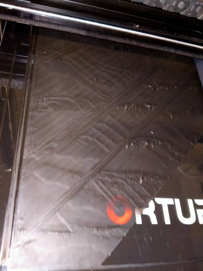

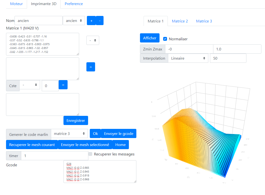

imageproxy.php?img=&key=eacd1ab361231798Bonjour à tous,
Je n'arrive pas à résoudre mon soucis d'accroche/qualité pour la 1ere couche et je sollicite votre aide
En effectuant le calibrage comme indiqué dans le manuel, l'accroche ne se fait que par endroit et si le bed leveling est à off, c'est la cata.
J'ai tenté quasiment toutes les combinaisons de temperature bed/buse et ce avec 6 bobines de marque differente.

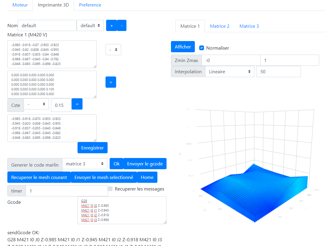

Du coup j'ai essayé de modifier les valeurs du bed leveling point par point afin d'obtenir quelque chose de potable.
Voici la valeur du mesh à la 1ere calibration:
Comme cela me semble assez tordu (visible à l œil nu) j'ai d'abord tenté de corriger le bed physiquement, en le pliant à certains endroits. Voici le résultat:
C'est bcp mieux mais même après çà, l'accroche ne se faisait pas partout (apres un recalibrage).
J'ai donc augmenté le zoffset en l'ajoutant directement dans au mesh existant (car le modifier dans marlin n'a aucun effet, il ne sert qu'a calculer le bed) et j'ai modifier de manière empirique certaines valeurs .
Et comme les réglages sont très sensibles (il suffit que je bouge l'imprimante et tout est a refaire) j'ai été jusqu a faire un script qui le modifie à distance via l'API d'octoprint
Pour finir l'accroche se fait mais la 1ere couche c'est loin d'être propre:
Une idée pour résoudre ce casse tête?

Il y a 2 heures, Eclipse a dit :
Ton filament a pris l'humidité, change de bobine.

J'avais testé avec 6 bobines directement en sortie de carton. Y en bien une qui est correcte mais 1 sur 6 je comprends pas d'autant qu'au sein de la même le resultat est different  avec 2 bobines sensées être identique (geetech x2, eryone, sunlu, sacata 3d, eono)
En fait les vagues se font toujours au même endroit, j'ai pensé à la buse qui s'écrase trop mais si je remonte légèrement le zoffset ça n'accroche plus par endroit. Le filament se recourbe vers la buse même si il touche le bed et du coup ça colle le reste de l'impression
