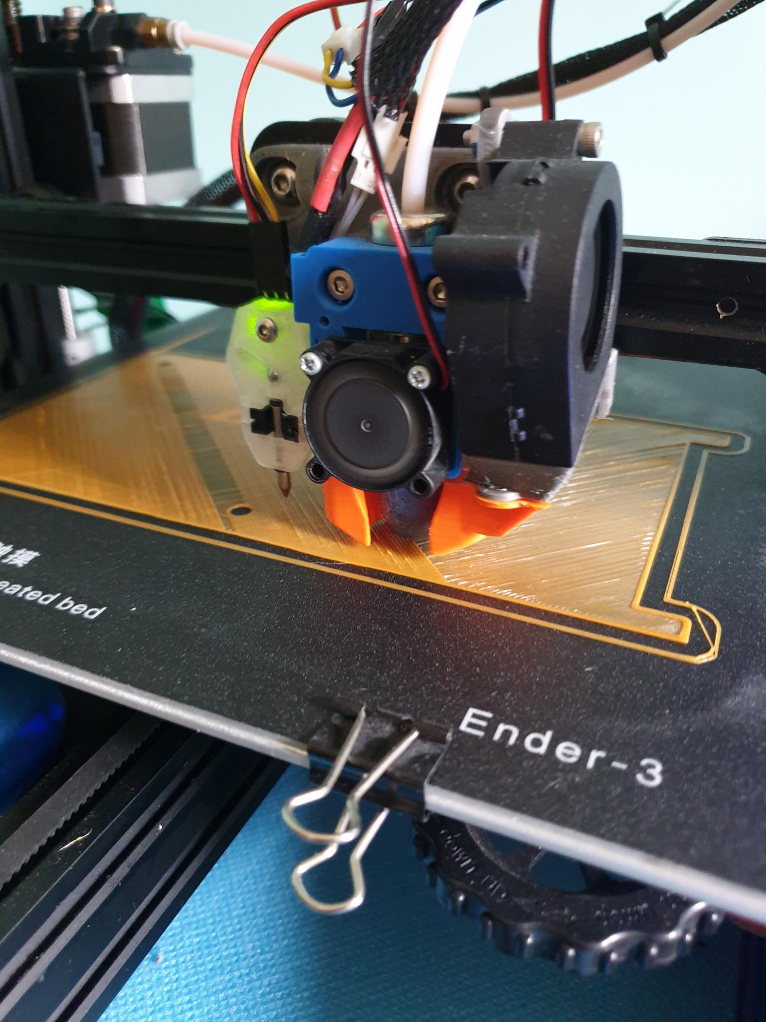

Duncan4031 Posté(e) Aout 22, 2019 Partager Posté(e) Aout 22, 2019 (modifié) Bonjour, j'ai acheté récemment une bobine sunlu PLA+ , jaune , j'ai réussi une première impression et depuis je n'arrive à rien. le fabricant donne les indications suivantes : - température buse : 190 - 230 - du bed : 60 -80 J'ai fait différents essais à 210°, 215°, 217° 220° et pour le bed à 60 et 65 et 70° hauteur de la couche 0.2 et la première couche à 115 % Je n'arrive pas à faire adhérer la première couche. Le filament colle à la buse Est-ce que le PLA+ est plus sensible à l'humidité que le PLA classique ? je vois que ça comme raison. Si vous avez quelques conseils à me donner. J'ai mis une photo pour illustrer mon propos Modifié (le) Aout 22, 2019 par Duncan4031 Lien vers le commentaire Partager sur d’autres sites More sharing options...
bernard3D Posté(e) Aout 22, 2019 Partager Posté(e) Aout 22, 2019 Bonjour, De mon point de vue la PLA+ n'est pas très différent du PLA. Si la première couche n’adhère pas correctement, c'est plutôt du côté du réglage du plateau qu'il convient de regarder, typiquement (re)vérifier le Z offset. Sur du verre utiliser de la laque ou une autre forme de colle peut aider également. 210° et plus c'est beaucoup pour du PLA; je ne dépasse jamais 205° avec un plateau à 60° Lien vers le commentaire Partager sur d’autres sites More sharing options...
Ayahuasco Posté(e) Aout 22, 2019 Partager Posté(e) Aout 22, 2019 J'ai pour ma part arrêter le filament sunlu, PLA ou PLA+ .... leur petg est une catastrophe. J'obtiens des print bien plus beau avec de l'ERYONE pour le PLA pour le PLA + de sunlu, il faut monter plus la t° qu'un PLA normal. 215-220 bed 60 etaient mes T° 1 Lien vers le commentaire Partager sur d’autres sites More sharing options...
Bosco2509 Posté(e) Aout 22, 2019 Partager Posté(e) Aout 22, 2019 Le PLA+ de chez Sunlu est ce que j'utilise le plus. Il nécessite un bon réglage du Z Offset. Côté température, sur ma A10, je suis à 195°C pour la buse et 60°C pour la plateau, refroidissement à 60% (avec 1x turbine 5015) dès la seconde couche. Sur du verre ou un miroir... de laque et/ou de la colle est fortement recommandé. Si il fait des fils... examine si tu n'aurais pas un soucis de "Sous-extrusion". J'apprécie encore plus l'ABS+ de la marque Sunlu (mais devenu rare à trouver)... moins sujet au Warping que l'ABS standard des autres marques. Cependant... je confirme les propos de @Ayahuasco, le PETG de chez Sunlu est une catastrophe. Mais à retenter avec le nouvel extrudeur (dual Extruder), Clone Bontech... Lien vers le commentaire Partager sur d’autres sites More sharing options...

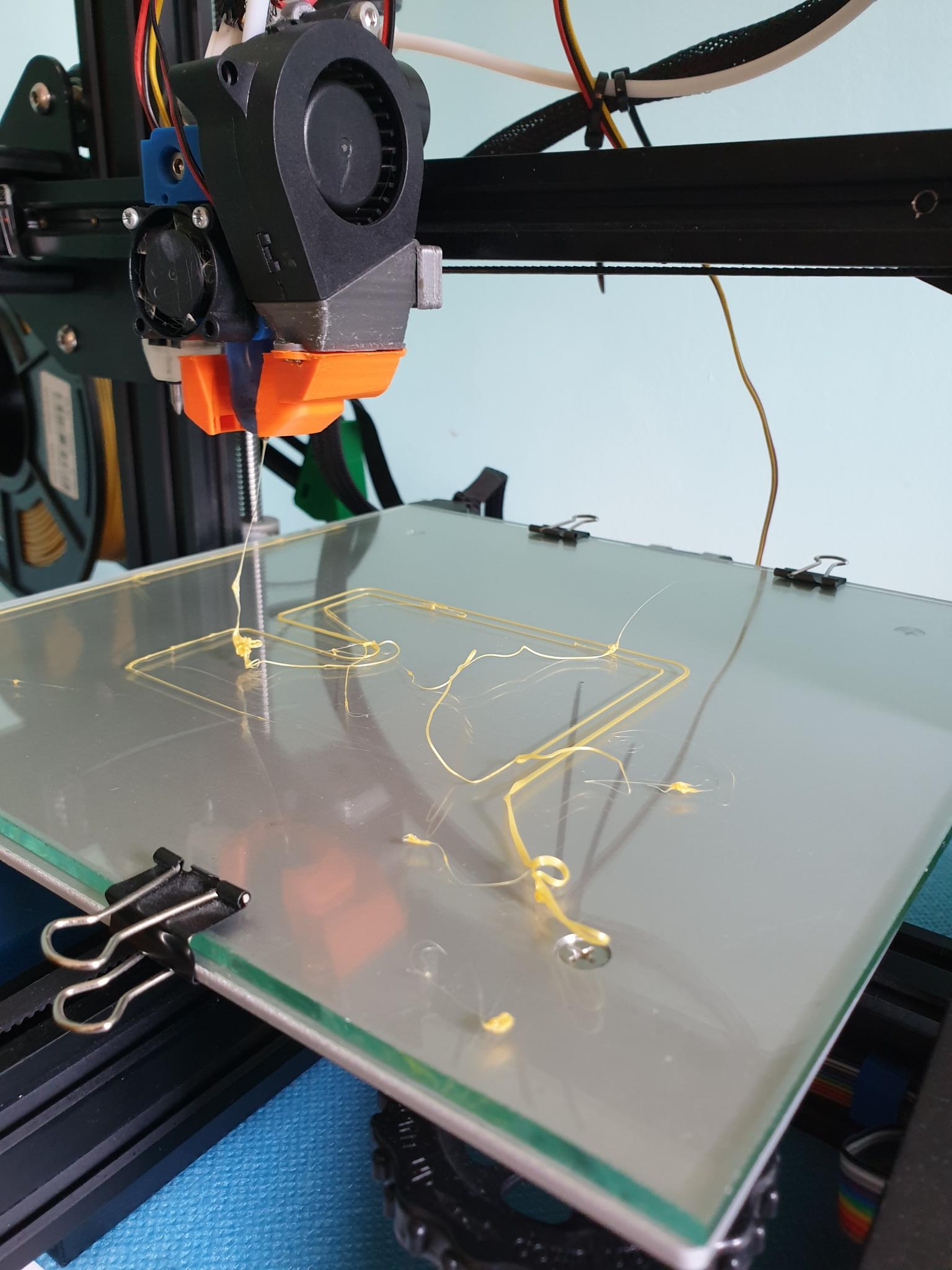

Duncan4031 Posté(e) Aout 22, 2019 Auteur Partager Posté(e) Aout 22, 2019 (modifié) J'ai refait le z-offset, remis un coup de laque, essai à 200, 202 ,205, changé de filament. mais pas moyen. Je suis à cours d'idée. Même pas sûr que ça vienne du filament, j'ai essayé 2 bobines différentes et même problème je vais voir du côté des réglages de simplify3d. Comme c'est la 1ère fois que j'utilise ce filament j'ai peut être loupé un truc Modifié (le) Aout 22, 2019 par Duncan4031 Lien vers le commentaire Partager sur d’autres sites More sharing options...

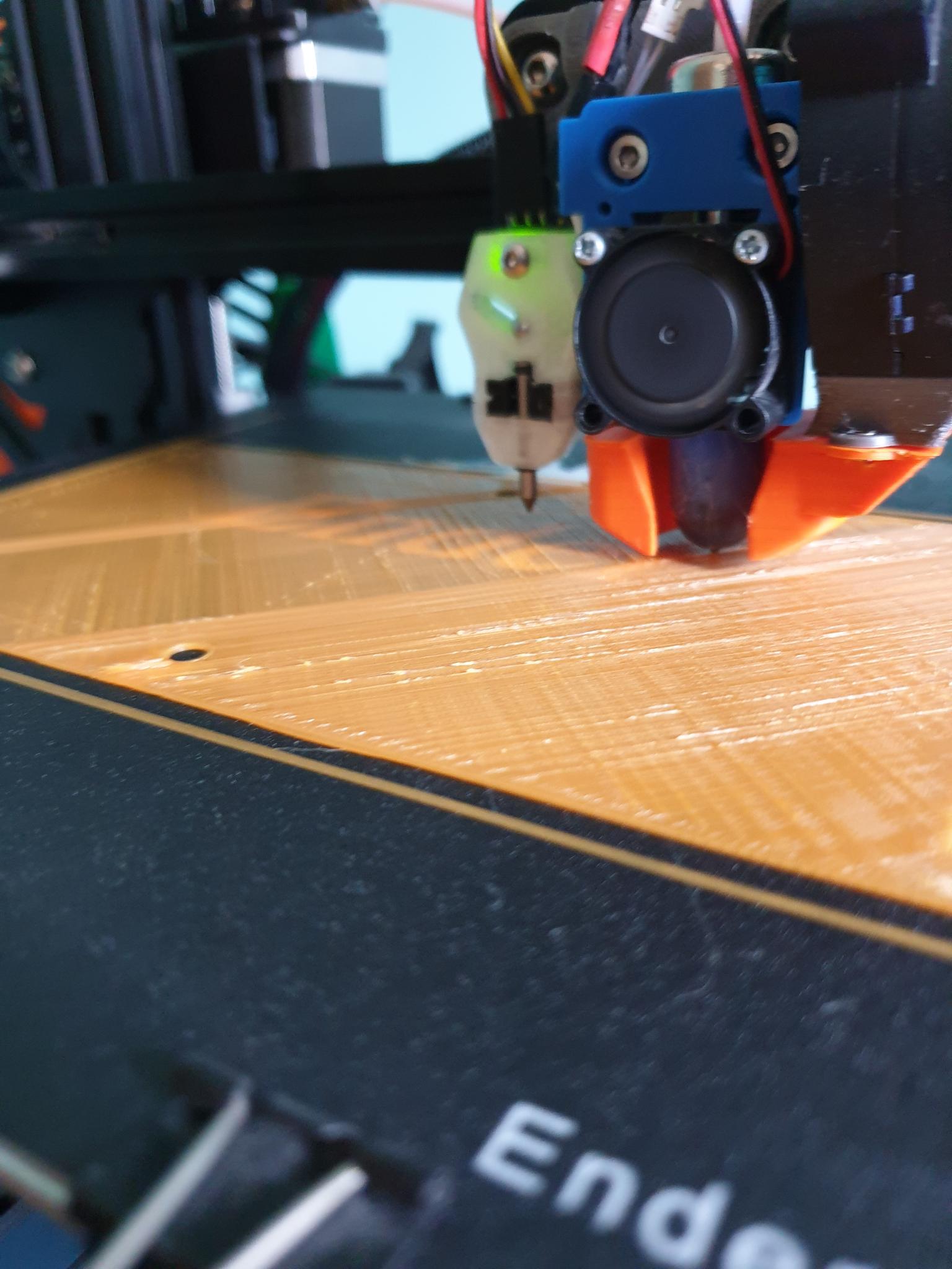

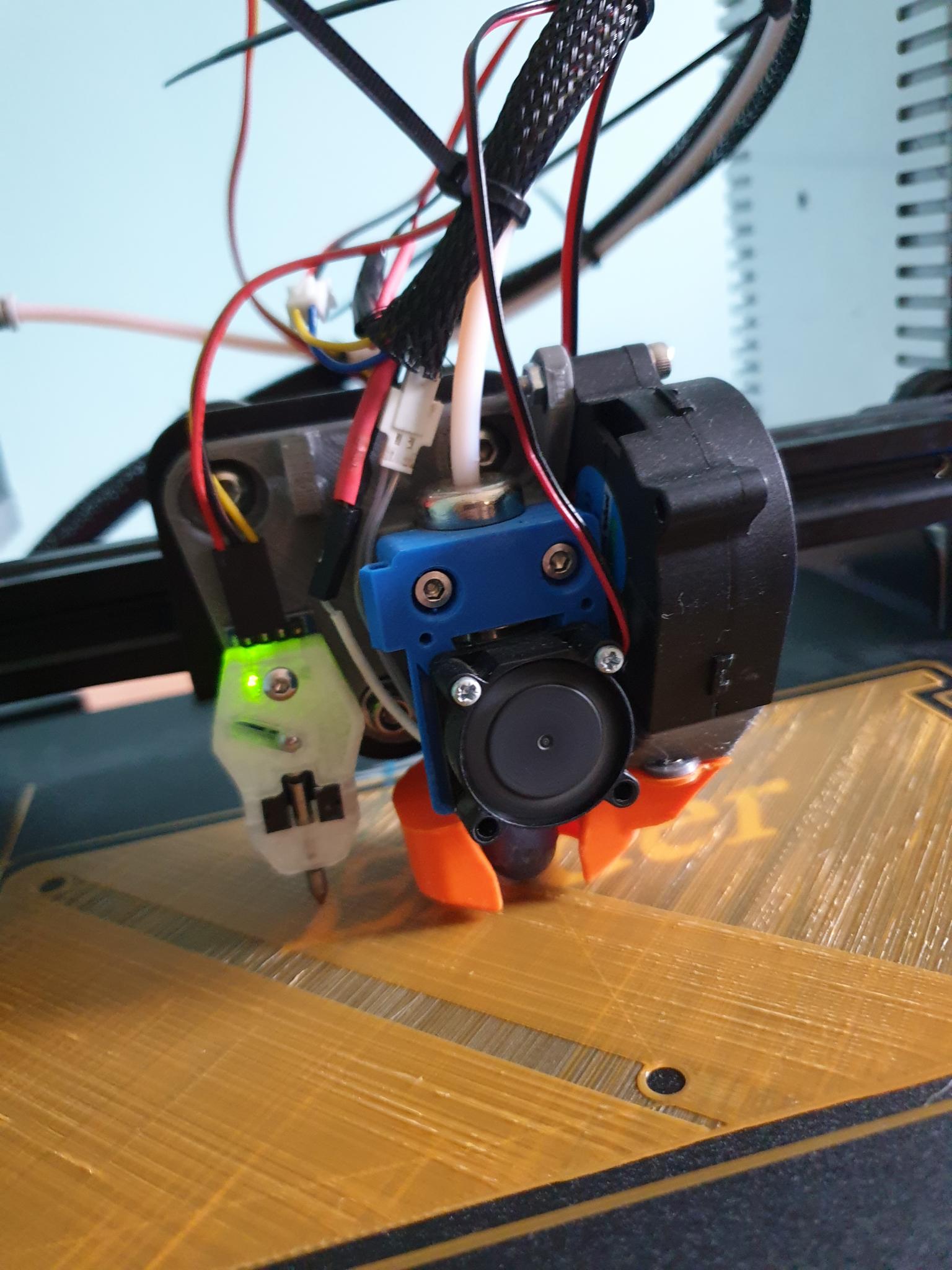

Duncan4031 Posté(e) Aout 23, 2019 Auteur Partager Posté(e) Aout 23, 2019 il y a 23 minutes, Bosco2509 a dit : Bon... dans ce cas... je n'ai plus qu'un seul conseil à te donner : "Faire marche arrière." Point par point, retire les améliorations ou modifications apportées à ta machine. Si c'est logiciel, reviens sur une "version précédente". Il va falloir procéder à, il me semble que le terme est, de la " Rétro-ingénierie "... qui consiste à démonter tout en remettant à l'origine, et/ou au moment où tout fonctionnait, cela te permettra peut être de trouver ce qui cloche... car là... je sèche... regarde la photo jointe. si ton imprimante te sortait ce genre d'impression pourrie tu penserais à quoi comme problème ? Lien vers le commentaire Partager sur d’autres sites More sharing options...
odoc Posté(e) Aout 23, 2019 Partager Posté(e) Aout 23, 2019 Il y a 1 heure, Duncan4031 a dit : regarde la photo jointe. si ton imprimante te sortait ce genre d'impression pourrie tu penserais à quoi comme problème ? Hello, perso j'ai eu ce genre de problème récemment, du jour au lendemain impossible d'avoir une première couche propre (alors que j'utilise un BL) : ça venait du ressort de l'extrudeur qui n'était plus assez fort, du coup j'étais en sous-extrusion. Un moyen de le voir c'est de forcer à la main au niveau du ressort pour que le filament soit bien pris au niveau de l'extrudeur (entre la roue entraineuse et la roue guide) pendant une impression. Si le problème vient de là on le voir direct. Suffit alors de changer le ressort. Bon courage Lien vers le commentaire Partager sur d’autres sites More sharing options...
Duncan4031 Posté(e) Aout 23, 2019 Auteur Partager Posté(e) Aout 23, 2019 Il y a 3 heures, odoc a dit : Hello, perso j'ai eu ce genre de problème récemment, du jour au lendemain impossible d'avoir une première couche propre (alors que j'utilise un BL) : ça venait du ressort de l'extrudeur qui n'était plus assez fort, du coup j'étais en sous-extrusion. Un moyen de le voir c'est de forcer à la main au niveau du ressort pour que le filament soit bien pris au niveau de l'extrudeur (entre la roue entraineuse et la roue guide) pendant une impression. Si le problème vient de là on le voir direct. Suffit alors de changer le ressort. Bon courage ok merci j'avais pas penser à ça. à vérifier donc Lien vers le commentaire Partager sur d’autres sites More sharing options...

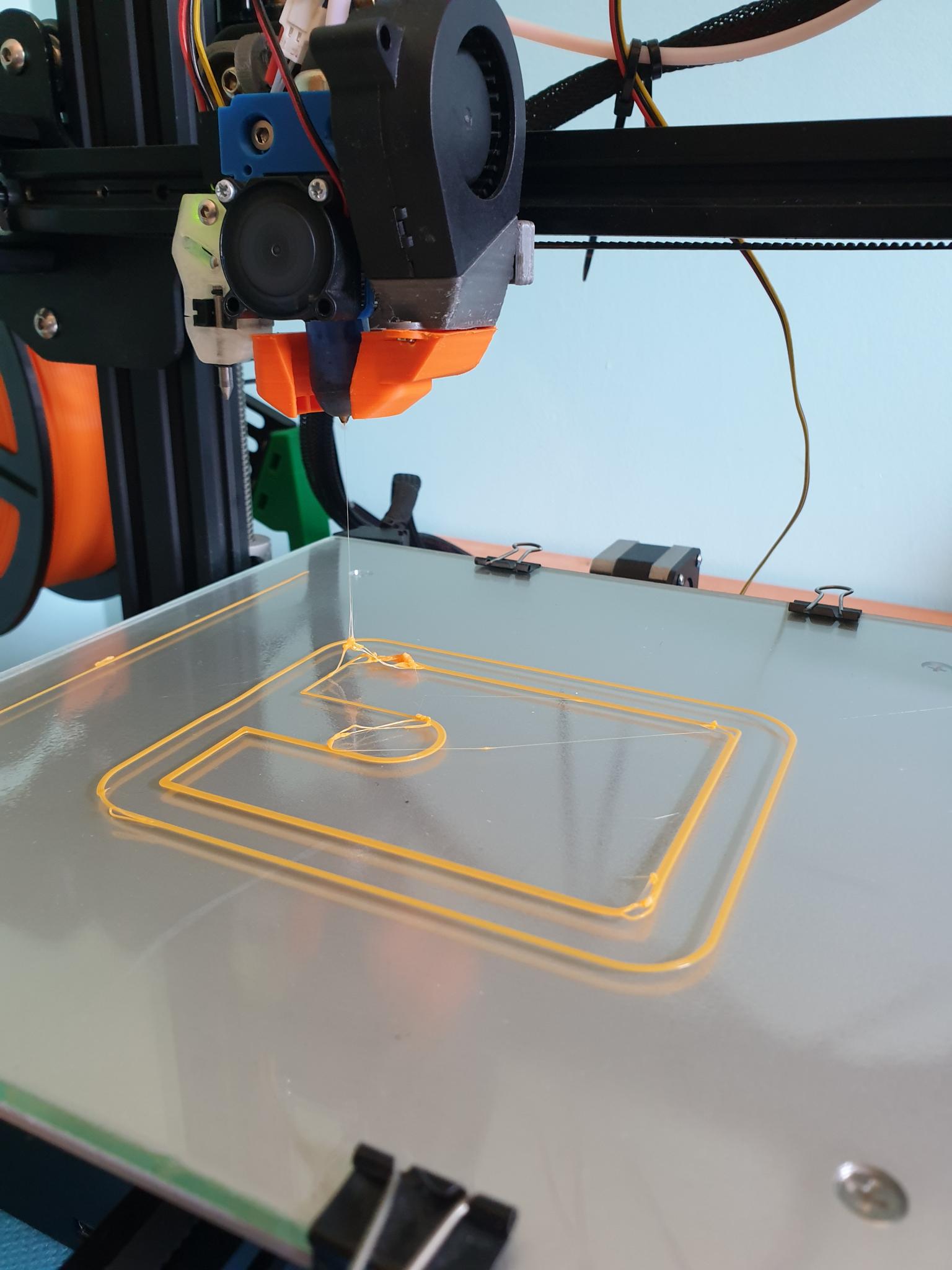

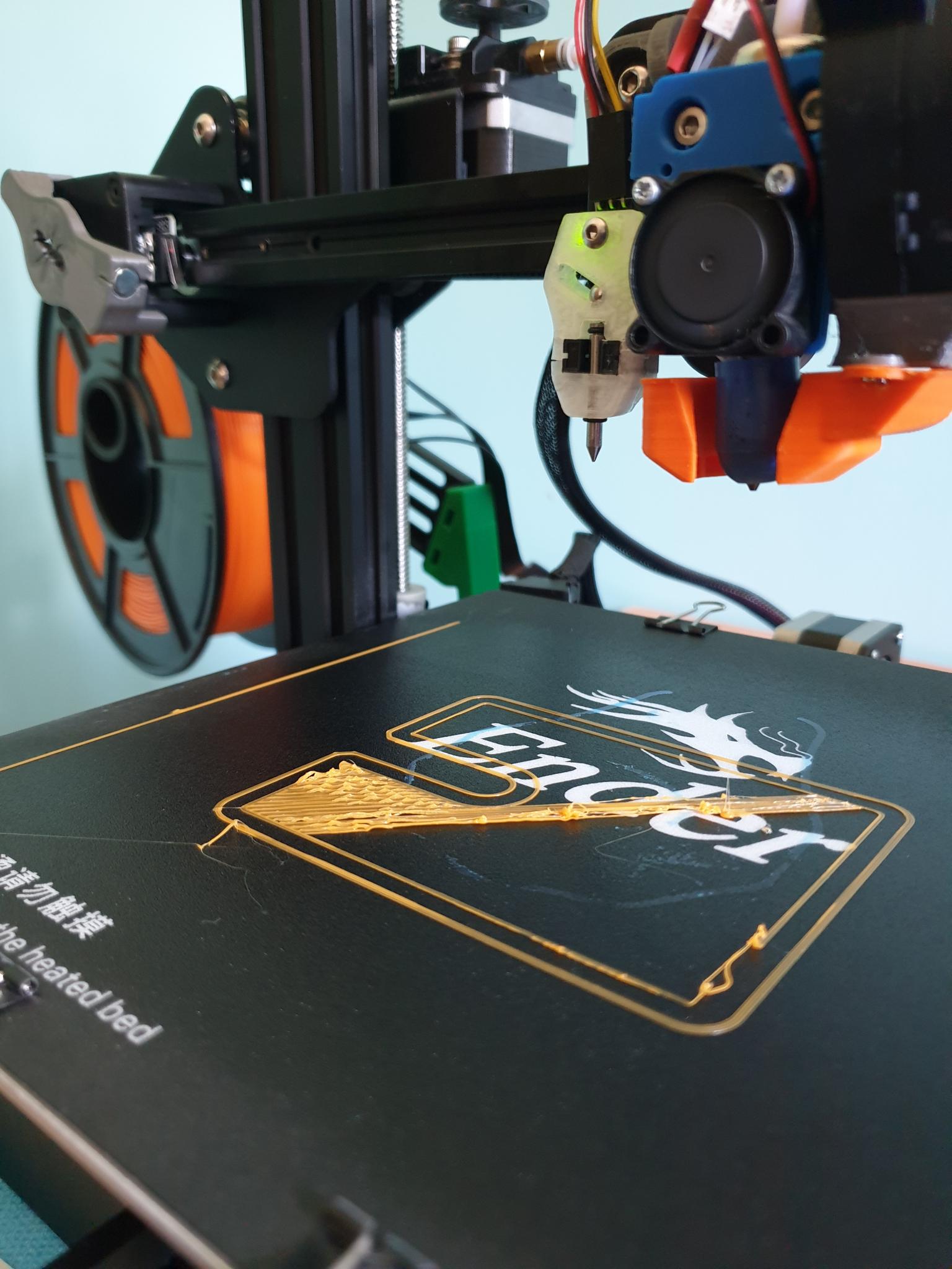

Duncan4031 Posté(e) Aout 27, 2019 Auteur Partager Posté(e) Aout 27, 2019 (modifié) Après avoir quelques jours le problème me voilà à nouveau dessus J'ai refait tous les réglages possibles, démonter , remonter. J'arrive à faire adhérer la première mais elle sort toute dégueulasse (voir photos) J'ai l'impression que l'extrusion n'est pas régulière. Qu'en pensez vous ? Modifié (le) Aout 27, 2019 par Duncan4031 Lien vers le commentaire Partager sur d’autres sites More sharing options...
odoc Posté(e) Aout 30, 2019 Partager Posté(e) Aout 30, 2019 le diamètre du fil est bon ? ça fait pareil avec d'autre bobine ? Lien vers le commentaire Partager sur d’autres sites More sharing options...
