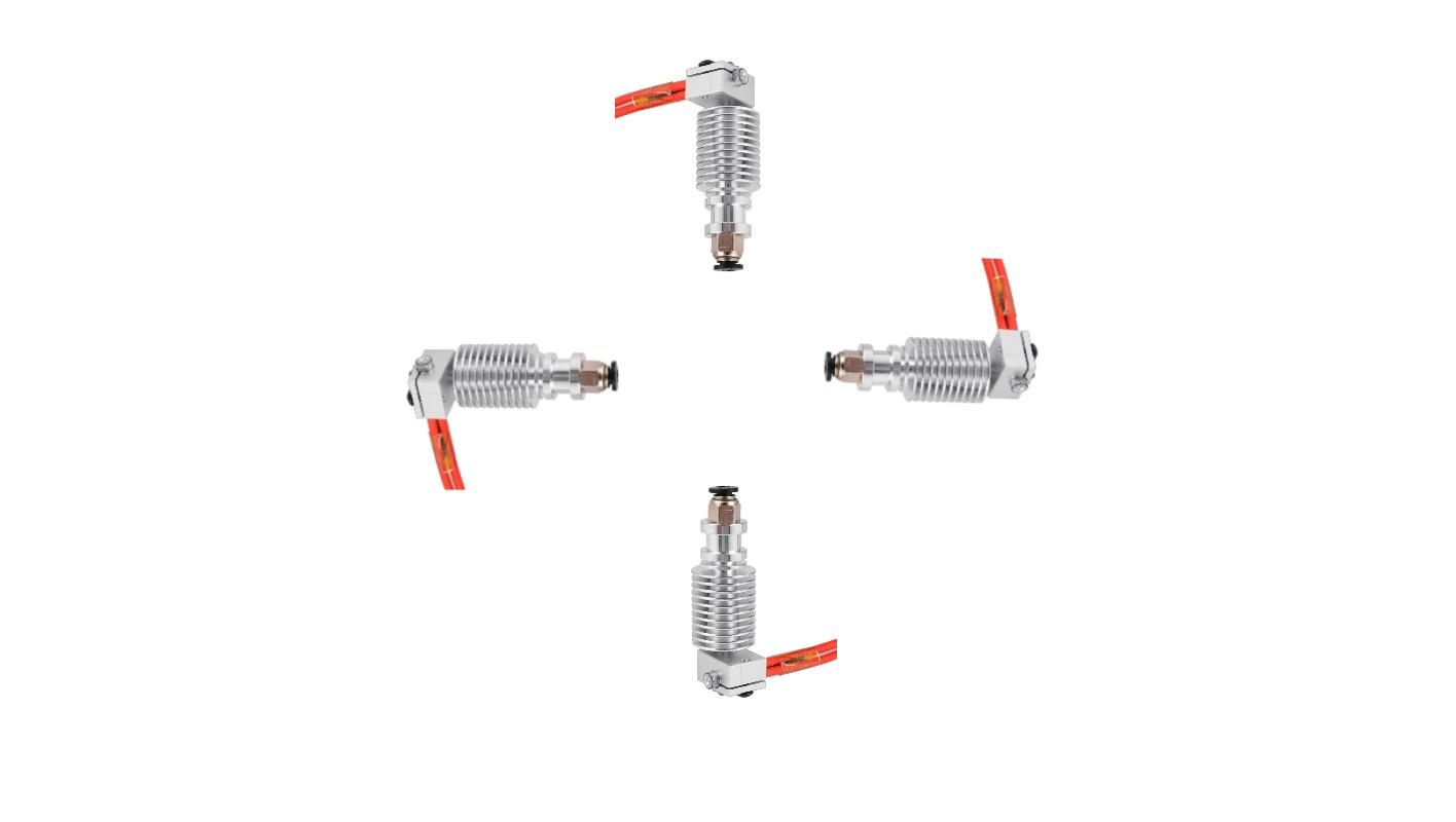

Metalzoid Posté(e) Aout 24, 2019 Posté(e) Aout 24, 2019 Salut à tous ! Bon, voilà encore une idée que j'aimerais partager et débattre avec vous. Est-ce que vous pensez réalisable de faire un chariot d'impression multi buses ? J'ai dans l'idée de faire un genre de montage en croix ? Genre ça : Tout ça actionné avec un petit moteur et un endstop pour mettre en bonne position ? Et à la limite, intégrer un capteur Z pour chaque tête. Je pense que c'est très complexe a faire, mais réalisable. Imaginez, deux buses couleurs, une buse support soluble, un buse un autre matériaux. Enfin les possibilités sont nombreuses ^^
Invité Posté(e) Aout 24, 2019 Posté(e) Aout 24, 2019 Une question bête me viens en premier ... Pour le ptfe/ ou les ptfe ?? Ils vont tourner avec les hotend sur le même axe que les buses , chacukes d'entre elles auraient leur propre alimentation ??
Metalzoid Posté(e) Aout 24, 2019 Auteur Posté(e) Aout 24, 2019 Oui chacune des buses aurait son propre tube ptfe, regroupé au milieu

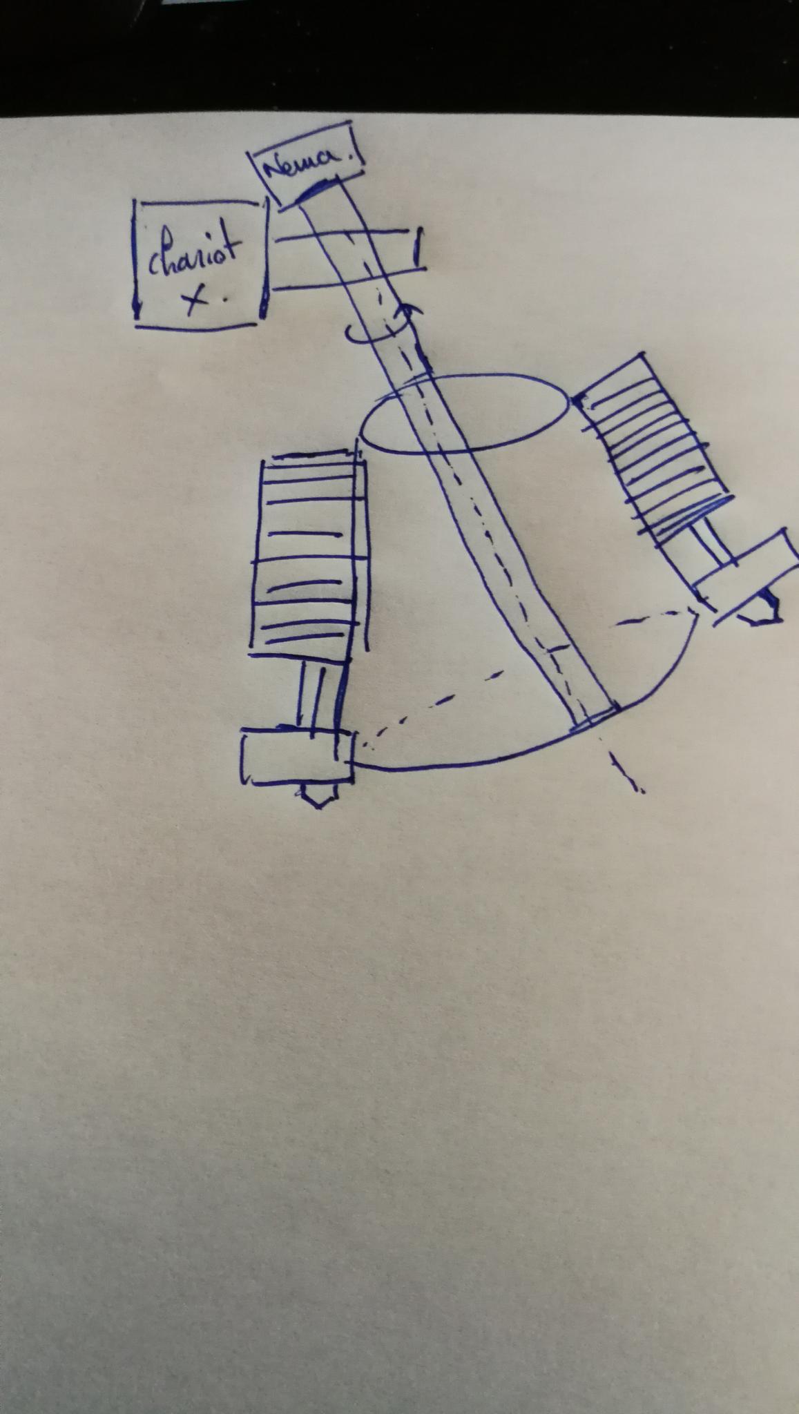

Poisson21 Posté(e) Aout 24, 2019 Posté(e) Aout 24, 2019 (modifié) Hello, Ce serai éventuellement faisable je pense, mais pas avec les têtes répartis sur un disque, plutôt sur un cône tronqués, avec les raccords ptfe côtés pointes, et l'axe de rotation penchés. Cela réduirai ton encombrement et éventuellement l'angle qu'aurait a prendre le ptfe, voir même tu pourrais mettre des direct drive sur chaque tête. (oui je sais je suis nul en dessin ) Modifié (le) Aout 24, 2019 par Poisson21

Metalzoid Posté(e) Aout 24, 2019 Auteur Posté(e) Aout 24, 2019 Je pense qu'un système comme ça ne serait pas judicieux sur une anet a8 en acrylique ... Par contre sur un CoreXY, ça pourrais le faire non ? 1
Tircown Posté(e) Aout 24, 2019 Posté(e) Aout 24, 2019 (modifié) Vu le poids des têtes, même sans extrudeurs le plateau mobile en XY est à considérer. Le plus compliqué sera la gestion des PTFE qui vont s’emmêler derrière. Il faudra permettre soit à toute la tête de tourner sur elle même soit au PTFE au plus proche du collet sinon ça va le vriller. Réfléchis bien à comment tu disposes les bobines pour permettre cette rotation. Allé op encore un lien qui pourrait t'inspirer pour l'extrudeur: https://www.thingiverse.com/thing:3154074 Le système de Poisson21 existe déjà aussi, mais je ne retrouve plus le lien. Edit; Le 24/08/2019 at 14:13, Metalzoid a dit : Par contre sur un CoreXY, ça pourrais le faire non ? Dérouler Non vraiment ça ne le fera pas, bien trop lourd. Modifié (le) Aout 24, 2019 par Tircown

Poisson21 Posté(e) Aout 24, 2019 Posté(e) Aout 24, 2019 Après le système "revolver" que je montrais est un système déjà utilisé dans l'industrie pour des têtes multi-outils. En fait pour la câblerie , il ne faut pas permettre une rotation complète mais plutôt penser en -180°/+180° par rapport à une position de base, ainsi il n'y a pas d’entremêlement des fils. Après , bien sûr il faut essayer de réduire le nombre au maximum, mais j'ai déjà vu des têtes semblables fonctionné avec 6 ou 7 outils et en plus au bout du bras d'un robot qui se balade sur 3-4 m sur un rail en plus. Le plus compliquer ne serait pas la mécanique mais plutôt l’électronique/firmware à mettre derrière.

cmatec Posté(e) Aout 25, 2019 Posté(e) Aout 25, 2019 une réflexion de @JL3D46 : Citation De mon coté, petite gamberge en 3D ... je me suis dit " et pourquoi pas une tourelle revolver en water cooling ?" Comme tu vois ... les écrous noyés ! Avec 5° d'angle entre l'axe du revolver et l'axe Z, les deux buses inutilisées se retrouvent 2 mm au dessus de la pièce. Dérouler
