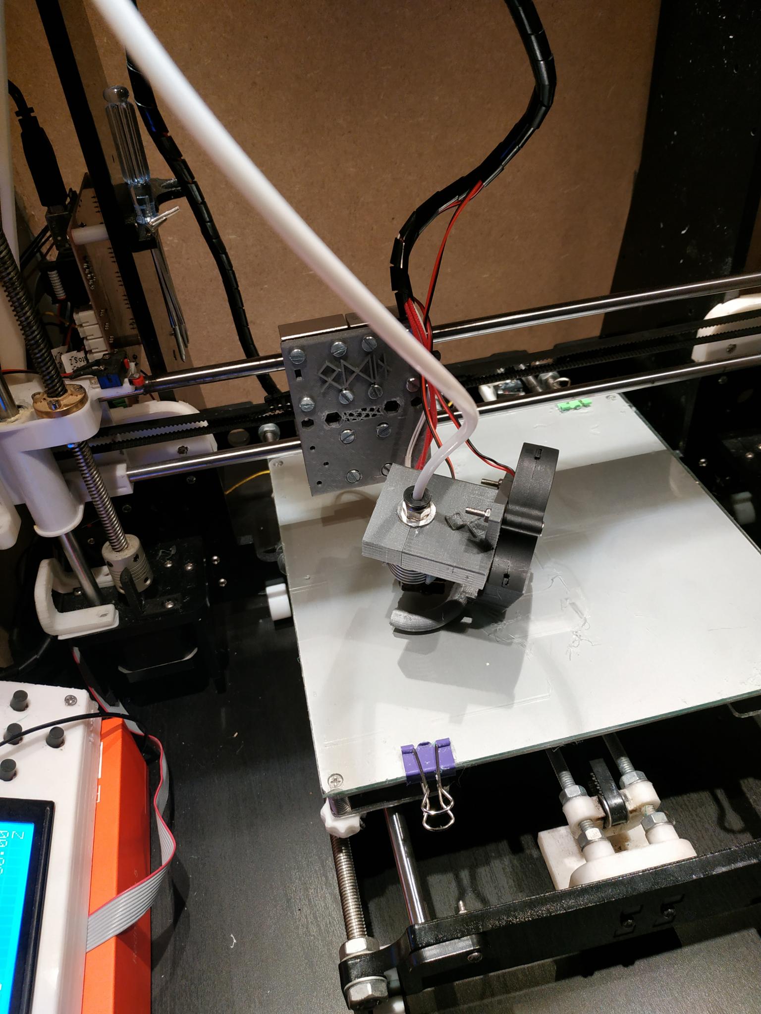

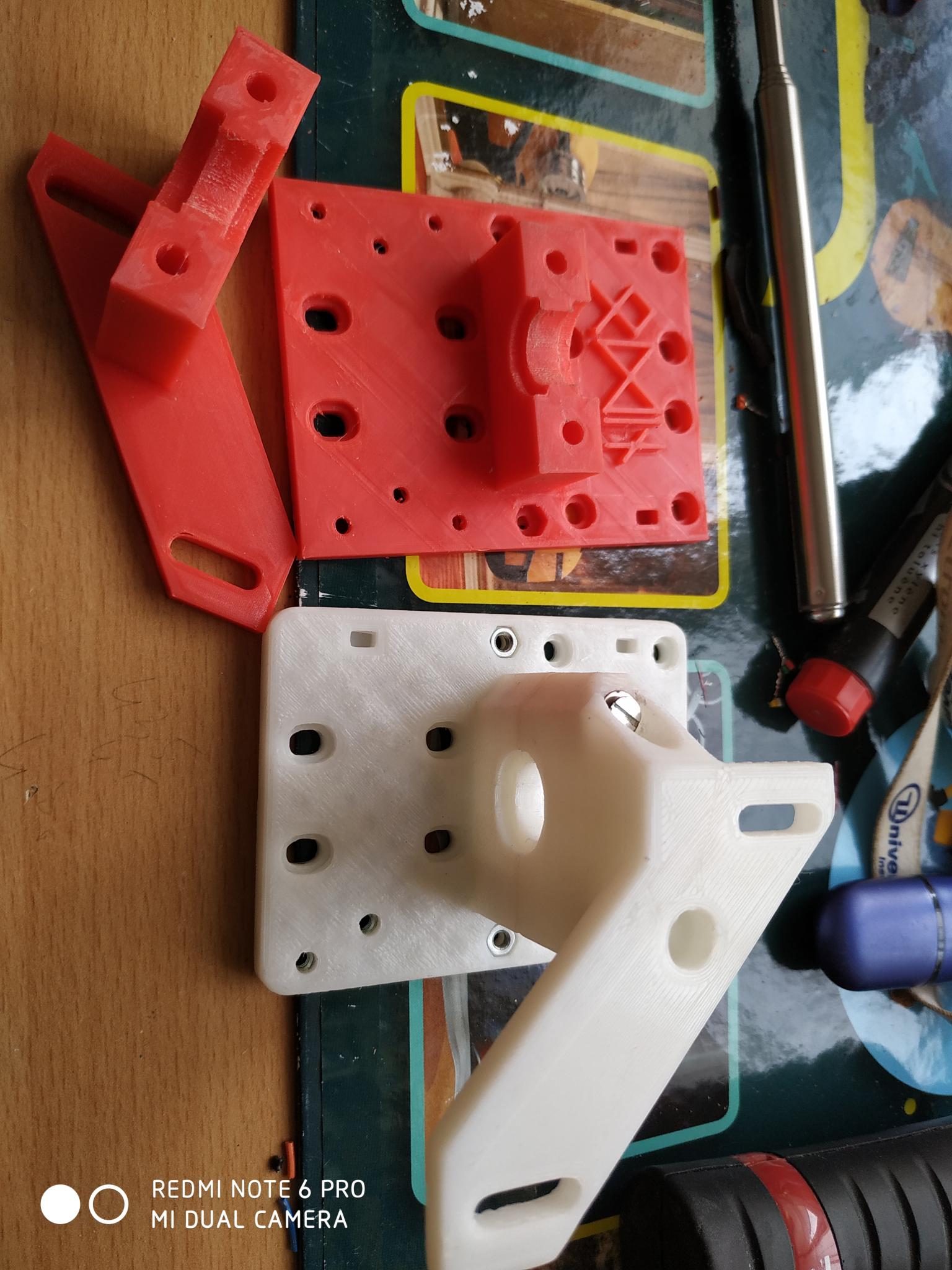

palouf34 Posté(e) Aout 30, 2019 Partager Posté(e) Aout 30, 2019 Et bonjour, suite a une impressions qui a merdé j'ai voulus remettre mon fan duc en place et bien le positionné et hop résultat: Et la je suis dans la grosse merde car je n'ai aucune solution pour réimprimer la pièce et l'ancien support je l'ai découpé pour faire autre chose... Si éventuellement , une âme "charitable" pouvais me l'imprimer et de façon très costaude..... ( pas comme moi je suppose n'avoir pas pris les bons paramètres comme un gros boulet), un petit prix paypal et hop sauvé... je lui en serais énormément reconnaissant. Par avance merci de m'avoir lu... P.s.: je fournis le stl que j'ai trouvé sur thinginverse et utilisé. Lien vers le commentaire Partager sur d’autres sites More sharing options...

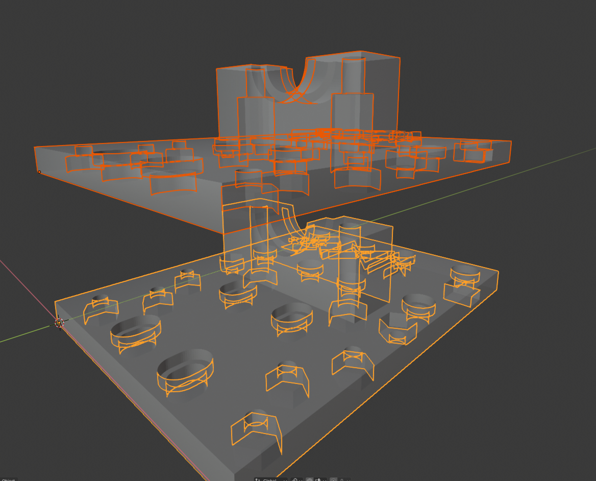

Vincent Posté(e) Aout 30, 2019 Partager Posté(e) Aout 30, 2019 Montre nous le .stl qu'on se fasse une idée de la pièce à imprimer. Lien vers le commentaire Partager sur d’autres sites More sharing options...
palouf34 Posté(e) Aout 30, 2019 Auteur Partager Posté(e) Aout 30, 2019 (modifié) Voici le stl en question, il vien de thingiverse : support e3dv6 anet a8 E3DV6_BasePlate_V4.stl Edit: celle que j'ai imprimé est avec un filament en PET de chez amazon... Modifié (le) Aout 30, 2019 par palouf34 Lien vers le commentaire Partager sur d’autres sites More sharing options...
Vincent Posté(e) Aout 30, 2019 Partager Posté(e) Aout 30, 2019 Le truc, c'est que la pièce n'est pas très bien dessinée (c'est un euphémisme) : il y a de gros trous là ou il faut de la résistance, et les efforts sont dans le même sens que les couches. Et a priori tu l'as imprimée avec un très faible taux de remplissage. Si tu es certain qu'avec du 100% de remplissage (4h de print) elle tient le choc. 1 Lien vers le commentaire Partager sur d’autres sites More sharing options...

Luvwahraan Posté(e) Aout 30, 2019 Partager Posté(e) Aout 30, 2019 (modifié) il y a une heure, Vincent a dit : Le truc, c'est que la pièce n'est pas très bien dessinée (c'est un euphémisme) : il y a de gros trous là ou il faut de la résistance, et les efforts sont dans le même sens que les couches. Et a priori tu l'as imprimée avec un très faible taux de remplissage. Si tu es certain qu'avec du 100% de remplissage (4h de print) elle tient le choc. +1 Rigidité bof et sacré levier. En alu ça aurait été, mais là ça aurait au moins mérité des renforts. Quitte à réimprimer la pièce, il serait peut-être mieux de séparer le support de la platine pour avoir trois pièces à assembler, voir ajouter des pions de centrage histoire de limiter les rotations en Y (axe de l'imprimante), et pouvoir choisir au mieux l'orientation des couches. il y a 35 minutes, ka3ros a dit : Tu peux essayer de la réparer avec des filetages de boulons dont tu aurais coupé la tête et fourrer dedans de la colle au pistolet (mieux si tu as: de l'epoxy). C'est pas de toute finesse comme méthode mais tu pourras peut-être au moins ré-imprimer. La surface de contact à l'endroit où c'est cassé est faible Ou carrément vis traversantes avec de la bonne grosse rondelle derrière la platine, s'il y a la place. Modifié (le) Aout 30, 2019 par Luvwahraan Lien vers le commentaire Partager sur d’autres sites More sharing options...

palouf34 Posté(e) Aout 30, 2019 Auteur Partager Posté(e) Aout 30, 2019 ma première platine imprimer en PLA ( j'avais que cela sous la main) a donnée des signe de fatigue sur les vis de maintient de la courroie. j'ai entre temps récuperer du PET et j'ai réimprimer le support qui n'a pas tenu mais sur un autre endroits. j'ai donc découpé le support originel pour ne garder que la plaque ce fixant sur les supports de roulement, j'ai changé les vis M4 pour des plus longue. Du coup j'ai un support en ferraille derrière, je sais cela décale l'axe y de l'épaisseur de la plaque mais c’était largement mieux. bref.... @Metalzoid tente de m'aider a trouver une solution. 1 Lien vers le commentaire Partager sur d’autres sites More sharing options...

palouf34 Posté(e) Aout 30, 2019 Auteur Partager Posté(e) Aout 30, 2019 en faite j'ai conservé le système d'origine sur les tiges, la pièce qui fais un u et qui supporte l'ancienne tête a été coupé au niveau de l'angle sur le retour, ce qui fais que je conserve les emplacements de vis.... Lien vers le commentaire Partager sur d’autres sites More sharing options...

palouf34 Posté(e) Septembre 1, 2019 Auteur Partager Posté(e) Septembre 1, 2019 il y a une heure, biquet a dit : c'est ça que tu cherches oui @Metalzoid m'en fabrique un jeux complet. Un grand merci à lui. Lien vers le commentaire Partager sur d’autres sites More sharing options...
biquet Posté(e) Septembre 1, 2019 Partager Posté(e) Septembre 1, 2019 Si ça peut te dépanner les miens sont au fond du tiroir. Toutes fois, cette version n' est pas bonne car les trous ne sont pas centrés. C'est peut être pour cela que ta pièce a cassée car elle forçait. Sur thingiverse tu as un correctif pour que tout soit OK. En plus tu as le support intégré d'un éventuel BLtouch .https://www.thingiverse.com/thing:2843500 La photo n'est pas la derniére version Tu y ajoutes ce bec https://www.thingiverse.com/thing:2133328 Personnellement j'ai fait la même démarche que toi mais ma pièce n'a pas cassé et j'ai ensuite migré vers cette version 1 Lien vers le commentaire Partager sur d’autres sites More sharing options...
