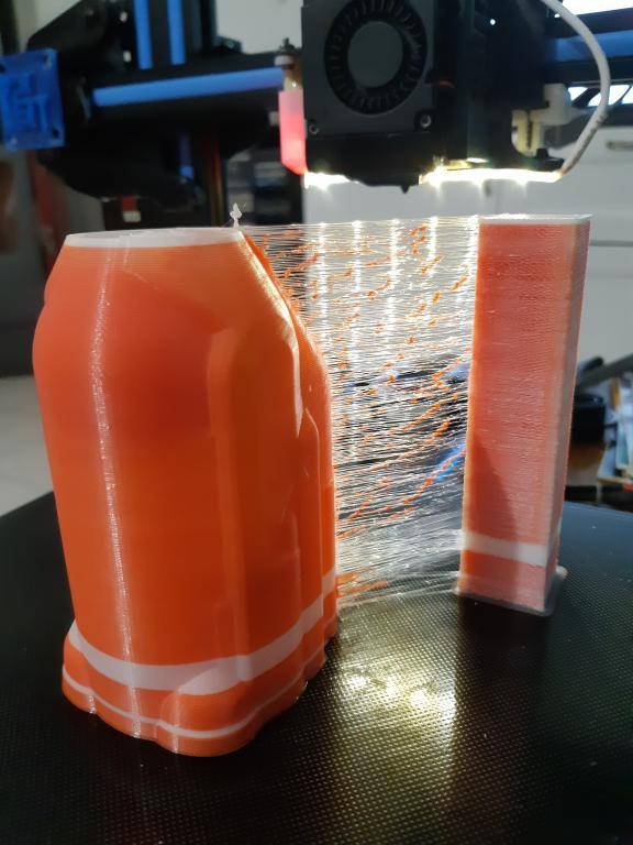

Je détiens une imprimante Geeetech A10M qui fonctionne très bien en mixage de deux couleurs.
Par contre c'est un échec pour imprimer en double extrusion avec cette imprimante !
J'ai essayé tous les Sclicer CURA, sclic3d, Simplify 3D aucun résultat positif.
Les fichies STL utilisés est un Dé avec deux couleurs.
Voici les réultats

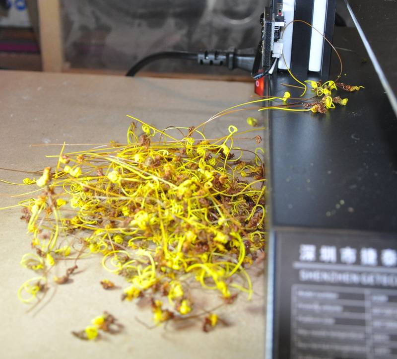

Cura malgré l'utilisation de la tour de purge le paramètrage est trop simpliste les couleurs sont mixées malré un paramétrage optimisé de la dimension de la tour ( la première couche est obstrue le marquage des points de couleurs sur la face d'appui sur le Bed)
Slic3D donne un placement erroné de la purge des deux extrudeurs au ras du plateau distance 2mm (impossible à paramétrer ?)
La tour de purge fait bien son boulot les couleurs sont bien épurées, par contre impossible de limiter la longueurs de rétractions du filament ? le filament devient incontrôlable ensuite les rétractions sont trop longues et lamine le filament par des va et vient de l'extrudeur. conclusion échec le filament patine....
Simplify 3D je n'arrive pas à gérer le Gcode malgré l'aide en ligne les deux extrudeurs sont bien sélectionnés quand je sélectionne les deux process pour générer le Gcode pas de résultat et sans message d'erreur.
Conclusion j'ai passé deux journées pour rien ! pas de résultat concluant c'est à croire que les développeurs ne sont pas investis à faire des test de leur applications.
Si vous avez des informations sur le sujet je suis preneur d'une application qui fonctionne bien en double extrusion.

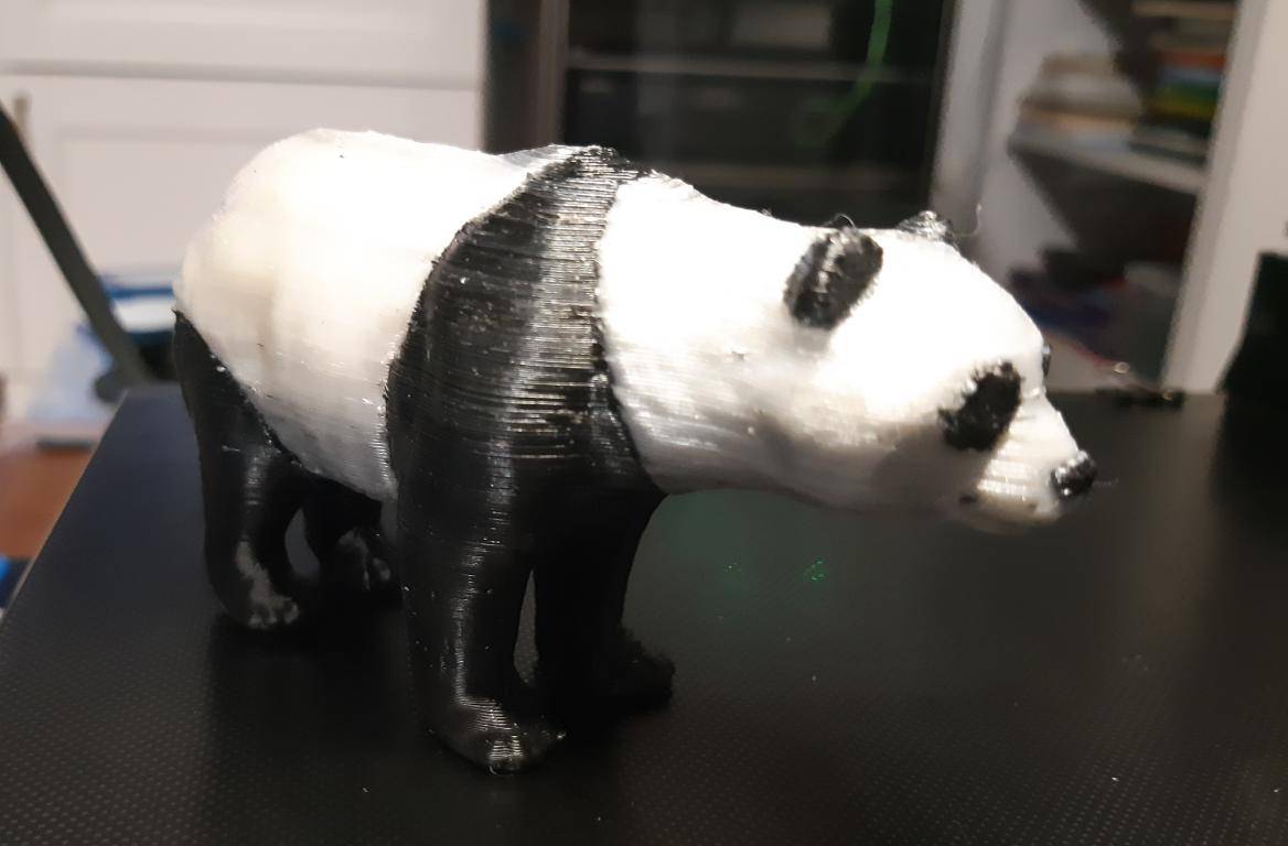

Voici en exemple le panda qui semble correcte mais les couleurs sont altérées par un mixage; c'est à dire le blanc est gris clair et le noir est gris à certains endroits ( ce n'est pas le top)

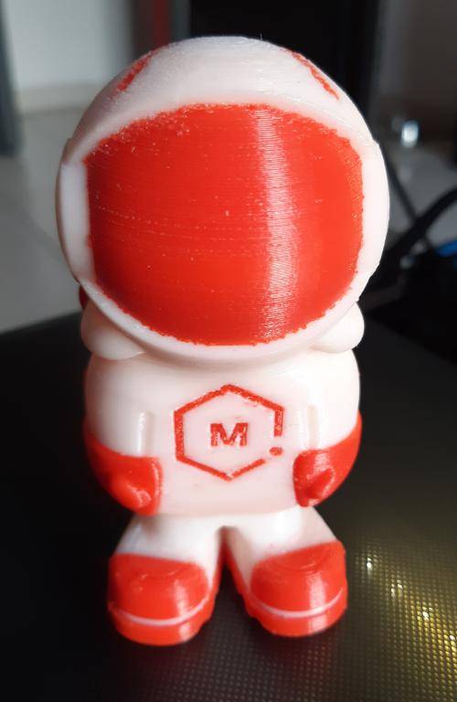

bonjour,
Pour faire suite a vos remarques très intéressantes j'ai utilisé Ideamaker  et c'est la solution pour imprimer en double extrusion.
Le paramétrage est assez facile. J'ai imprimé un dé en bi couleur et le résultat est très satisfaisant, les couleurs sont bien nettes et sans bavures pas de mélanges entre elles.La finesse des différentes options sont nombreuses plus efficaces que cura ou SCLI3D...
Le Gcode est correct il suffit de lancer l'impression sans rien changer sur le code.
Pour la première utilisation j'ai laissé le contrôle de l'application pour le Gcode.
J'imprime actuelle un personnage (un robot de 10 cm de haut) quand j'aurai fini j'enverrai une photo.
Merci de votre collaboration si je peux aider c'est volontier à votre service.
Bien content d'avoir découvert Ideamaker c'est le top 😉

J'ai utilisé la tour de purge et çà roule parfaitement les différentes couches sont nettes et précises dans les contours.
Le plus important de cette application c'est la possibilité de tout modifier dans la rétraction les options sont nombreuse afin  d'éviter de laminer le filament. J'ai essayé différent logiciels et le gros défaut c'est le laminage du filament par de nombreuses rétractions trop longues et trop répétitives.( impossible d'affiner les options)
Quand les impressions sont longues le filament n'est plus antrainé et c'est l'échec assuré.
J'ai une impression en double extrusion qui est en cours depuis 4 heures et sans défaut.
Conclusion je recommande Ideamaker pour une impression en double extrusion identique à soit une A20M ou A10M c'est le même besoin technique.
Je peux vous apporter une aide si vous le souhaitez !

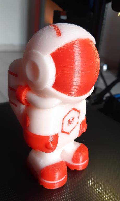

bonjour,
voici les photos suite à l'impression qui à durée 12 heures le personnage fait 10cm de hauteur !
Je vais modifier quelques règlages pour le premier test ma température est de 208° pour le filament Bed à 60° rétractions à 1.5mm 45mm/s.
prochain réglages 204° pour le filament et rétraction à 2.5mm je vais imprimer un autre sujet et nous verrons bien !
a+

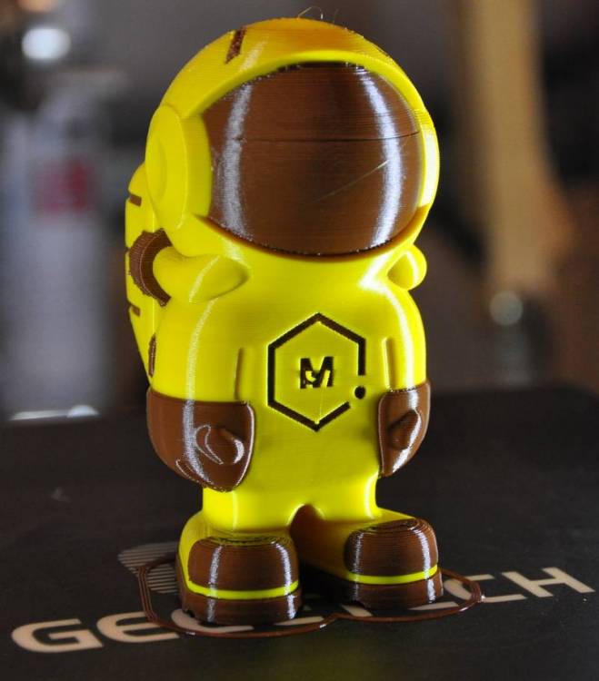

hello, je peux envoyer par email le fichier Gcode du cosmonaute si vous le souhaitez pour un essai d'impression paramétré pour une Geeetech A20M ou 10M en double extrusion
j'ai utilisé Ideamaker  et c'est une solution pour imprimer en double extrusion avec une A20M.
