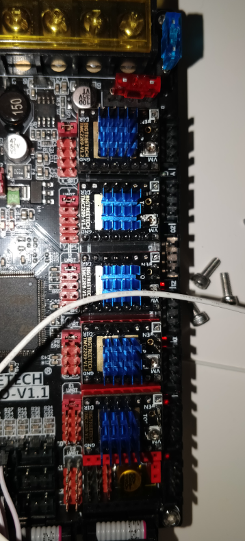

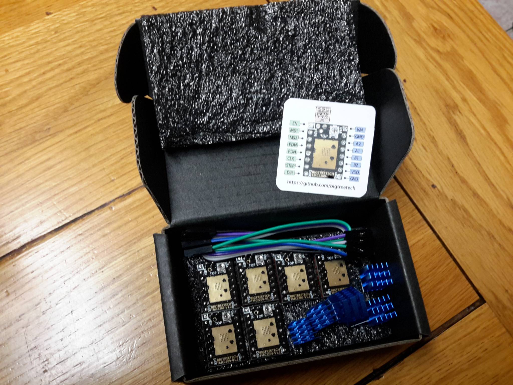

Pour tes 2209, si effectivement tu n'utilise pas du tout le stall guard, il faudra d'une manière ou d'une autre te débarrassé de ce pin, car il est sur le même numéro de pin que le endstop. (tu peux le couper, le dessouder, le tordre en enlevant la partie plastique, tu as le choix). Et ils sont plug and play donc à part la patte du stall guard tu n'as rien à toucher.
Si tu es en UART, fait directement le réglage des Vref dans le firmware, et les valeurs sont les mêmes que pour tes 2208, tu pourras ensuite les affiner avec un m906.
Pour le jumper de l'alimentation, c'est ça, et pour les 2 autres, pour l'instant c'est pas gérer donc tu les laisses à gauche.
Pour le Bl touch, @yopla31 à galérer pour le siens, et je n'en ai pas donc il devrait mieux te répondre.

Je regarde en rentrant ce soir, j'ai refermé les "capots moteur", il me faut les ouvrir de nouveau pour te faire des photos 🙄. A force, mes vis à tole m3 m'ont bouffé le PETG. Il va falloir que je fasse évoluer cela en mettant des inserts partout !
Pour le file marron, oui c'est assez "spesss" mais c'est indiqué comme cela par BTT. Par contre, il faut se mettre sur le Zmin. Mais j'ai tellement galéré et testé dans toutes les positions, qu'il me faut vérifier le câblage avant de te dire des sottises. En fait, je n'arrivais pas faire fonctionner le BL-Touch. J'avais un 3DTouch (version GEEETECH bcp moins qualitatif) que j'ai monté, et l'initialisation fonctionnait ainsi que le sondage. Après maintes compilations pour d'autres paramètres, j'ai eu la bonne idée de tester de nouveau le "vrai" BL-Touch, car le 3DTouch manque singulièrement de précision ! Et miracle, le BL-Touch fonctionnait enfin 😮. Je pense que la raison est la valeur du Delay à 500 au lieu des 300 par défaut.

Bon, et bien trop tard pour mes photos ? Je les mets dans mon file ici😉
Désolé d'avoir tardé, mon axe X était démonté et attendait la fin d'impression d'une pièce pour remontage, donc impossible de lui ouvrir le dessous ! 😳

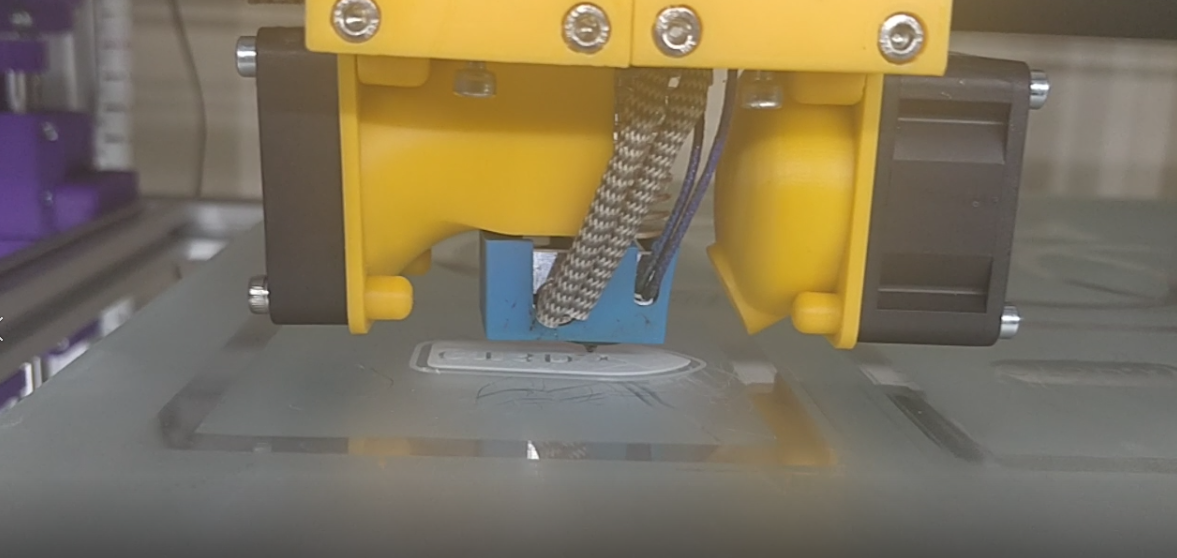

Oui, mais, d'après la vidéo, il semble que le BLTouch fonctionne. Pour ma part, l'init à la mise sous tension s'exécutait, mais toutes les commandes ensuite étaient en échec.
Sur la vidéo, le self-test semble fonctionnait !
EDIT: Oups, les messages se sont croisés ! Les résultats du M105 sont bons. Ce qui devait bloquer sur ma CR10, c'est le delay initialement à 300 et porté à 500 :

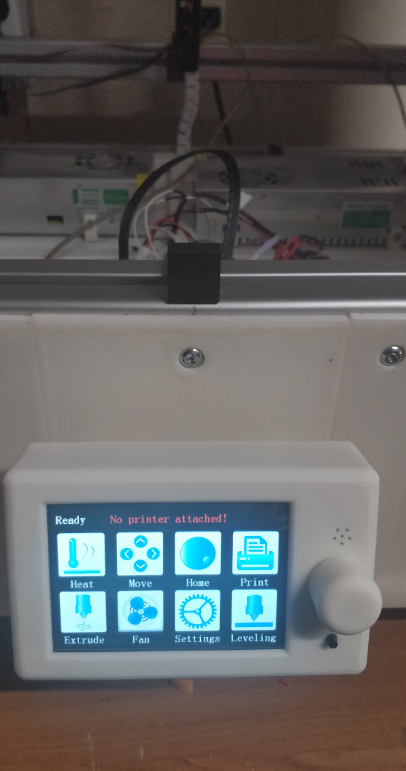

Je viens de faire  un essai tout fonction à partir des cdes avec l'afficheur

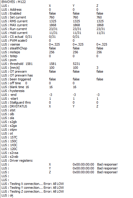

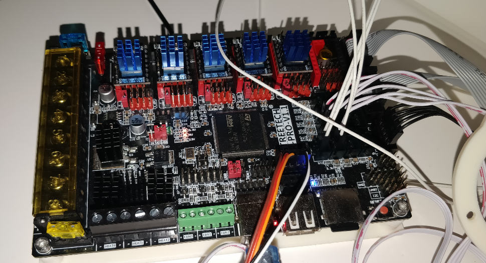

Il reste à configurer mes TMC 2209 dans marlin, pour l'instant juste en USB j'ai ça (aucune alimenttaion 12v ou 24v)

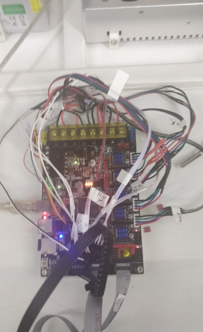

La carte est installée  sur mon hypercube.
Problème  de chauffe du bed apparemment  c'est  la polarité  cde chauffe plateau qui est inversée sur la carte, la serigraphie +- nest pas bonne.
Je ne suis pas arrivé  a faire fonctionner le deuxieme moteur sur E2, pour l'instant les deux moteurs sur un seul driver.
Autre problème  a corriger pour demain, le home se fait au centre du plateau et je veux le faire sur le zero x et y avec les endstops

il y a une heure, lion02 a dit :
Problème  de chauffe du bed apparemment  c'est  la polarité  cde chauffe plateau qui est inversée sur la carte, la sérigraphie +- n’est pas bonne.
Ton plateau a une polarité ? 🤨
Ou peut-être que tu utilises un mosfet externe ?
Depuis que j'ai grillé du matos en inversant +12V et masse, je sors le multimètre quand je rebranche des trucs. 😛

Oui mosfet😀😀
La sérigraphie est en effet inversé, @yopla31 et moi avons aussi été dans le même cas, utilisant tous les 2 un plateau 220V, il a lui par contre grillé le mosfet...
Et pour ton home au centre du plateau , t'aurais pas décommenté ?

Merci @Poisson21 je vais verifier ces points dans marlin et aussi mes endstops optiques + sens des moteurs on sait jamais
Problème home résolu endstops optiques inversés, un peu trop fatigué hier soir😆
J'ai constaté un autre problème le ventilateur hotend ne s'active pas avec simplify 3d
Et j'ai ete obligé d'inverser la position dss sondes t0 et t1 sur la carte, sinon inversé dans simplify 3d donc je pense que la declaration du type de sonde ne doit plus correspondre dans marlin😧😧😧😧
Il me reste a faire fonctionner l'extrudeur et lancer une première  impression enfin j'espère😃😃😄
En tout cas merci a vous pour votre, je ne suis pas trop doué sur la config marlin 2.0

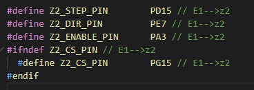

Je me lance dans les abimes de MARLIN 2.0 et VSD, ""c'est en forgeant que l'on devient forgeron""
Avec l'aide sur le forum Facebook hypercube
Passage de E1 en Z
Configuration adv.h
Pins

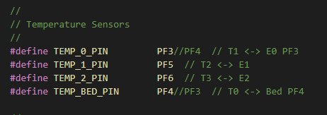

Et j’en profite pour remettre de l’ordre dans mes sondes de température T0 et T1
La compilation s'est bien passée reste à voir sur l'imprimante 🤔

Oups ! Tu te compliques un peu ? Pour le 2ème moteur Z, le 2ème connecteur ne fait pas l'affaire ?
Pour les sondes, j'ai gardé la distribution proposée par BTT, même si la thermistor de la Hotend T0 est en "T1", et dénommée "E0 thermistor" (!), ça devrait m'éviter des confusion s'ils restent cohérents dans leur MAJ de documentation (?).
Pour ton 2ème Z, s'il est nécessaire, j'aurai dédié E2, pour permettre une évolution en dual extrusion sur E0 et E1.
Ce n'est que des remarques qui ne prennent peut-être pas en compte d'autres considérations que tu n'aurais pas évoquées. 😉

Merci effectivement  le E2 est intéressant pour garder le E1
Sinon je me suis pris la tête avec lez mais finalement juste un problème mécanique dun côté
Les deux solution fonctionnent

Maintenant mes sondes fonctionne aux bons emplacement t0 et t1
