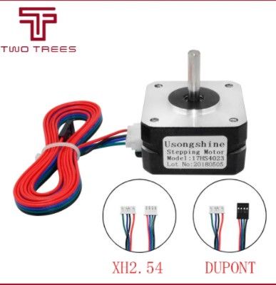

le pb c'est que la nappe fourni avec le moteur à un connecteur "dupont" noir qui n'est pas celui des moteurs,
il y a 6 minutes, OURS a dit :
Dans ce cas, je te conseille de modifier la nappe d'origine, ce n’est pas évident si tu n’as pas l'outil pour, mais c'est faisable.
Pour info, ça ressemble à ça l'outil en question: https://amzn.to/3d5K5gB

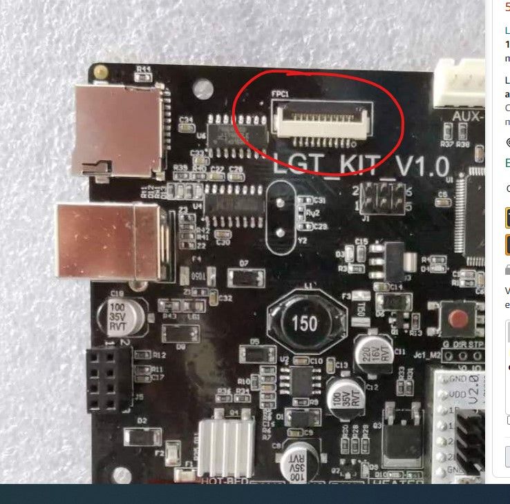

c'est bien ce que j'imagine.... mais j'ai peur de faire une erreur !! je viens de voir que la carte courte 55€ sur Amazon.
en plus quand je regarde la photo de la nouvelle carte mère Longer, j'ai l'impression que la nappe pour l'écran est moins large

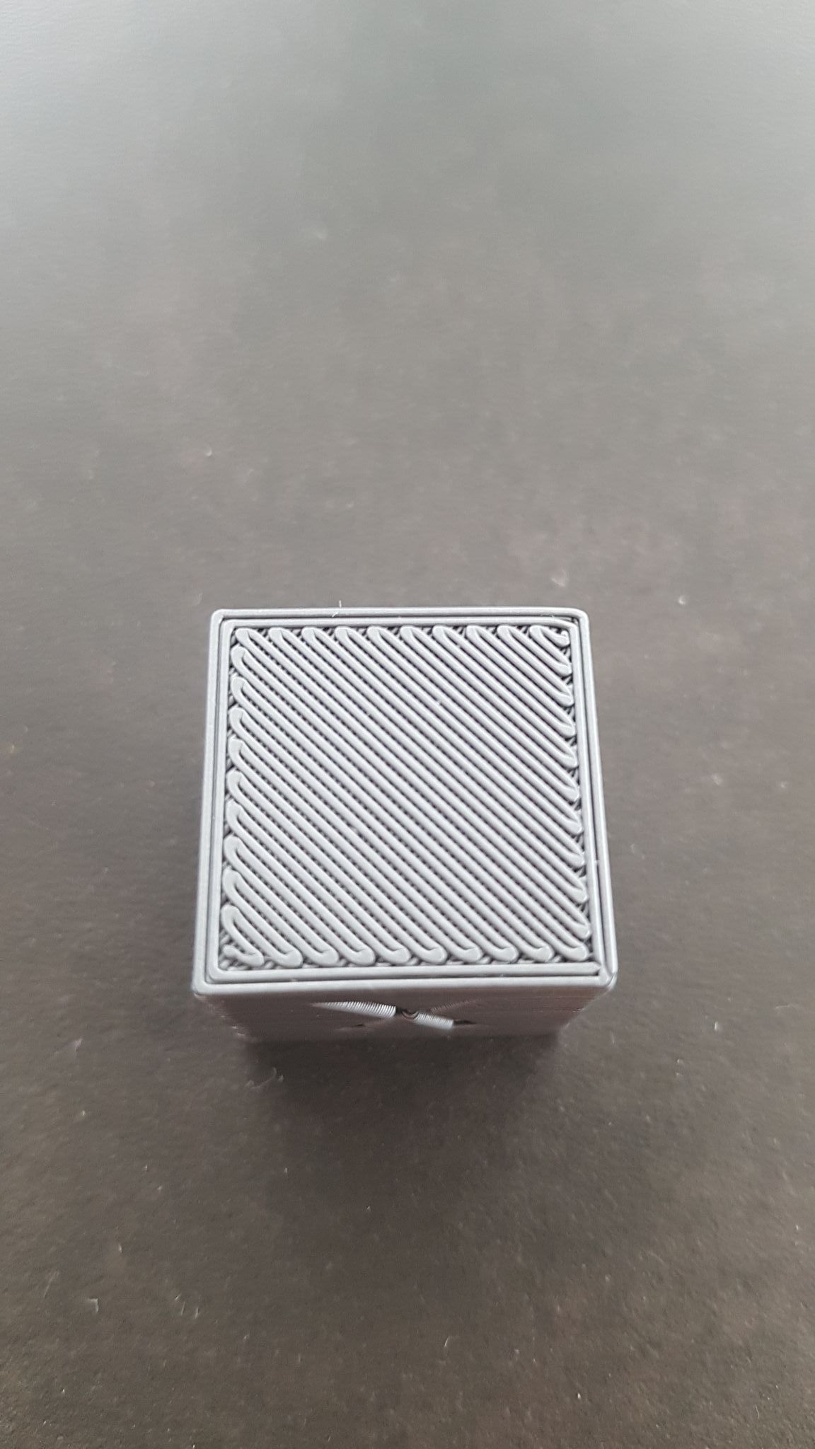

ma première impression avec donc nouvelle carte + nouvel extrudeur direct drive est un cube de calibration.
Résultat pas mal , sauf la première couche qui n'ai pas fusionné.
Pourtant j'ai fait le levelling avec un clinquant 0.2mm...
Des idées sur le problème ?

Est-ce que tu as vérifié la calibration de l'extrudeur ? (tu es peut-être en sous extrusion)
Vérifie également que tu es bien à 0,2mm du plateau quand ton Z est à 0.
Le reste du cube est comment ?

le cube est bien je suis à 20,03 au pied à coulisse chinois 🙂

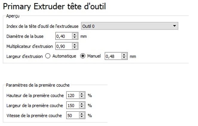

j'ai calibré l'extrudeur, puisque je suis passé au direct drive. je suis passé à 417stp/mm au lieu de quelque chose comme 105....
je pense bien a de la sous extrusion, mais sur la première / dernière couche
peut être à un paramétrage du slicer (simplify 3D)
j'ai ça en paramètre :
Il faudrait l'ensemble des paramètres de la première couche mais déjà ce que tu pourrais faire c'est laisser le profil par défaut sans modif de ta part et imprimer voir le résultat.
