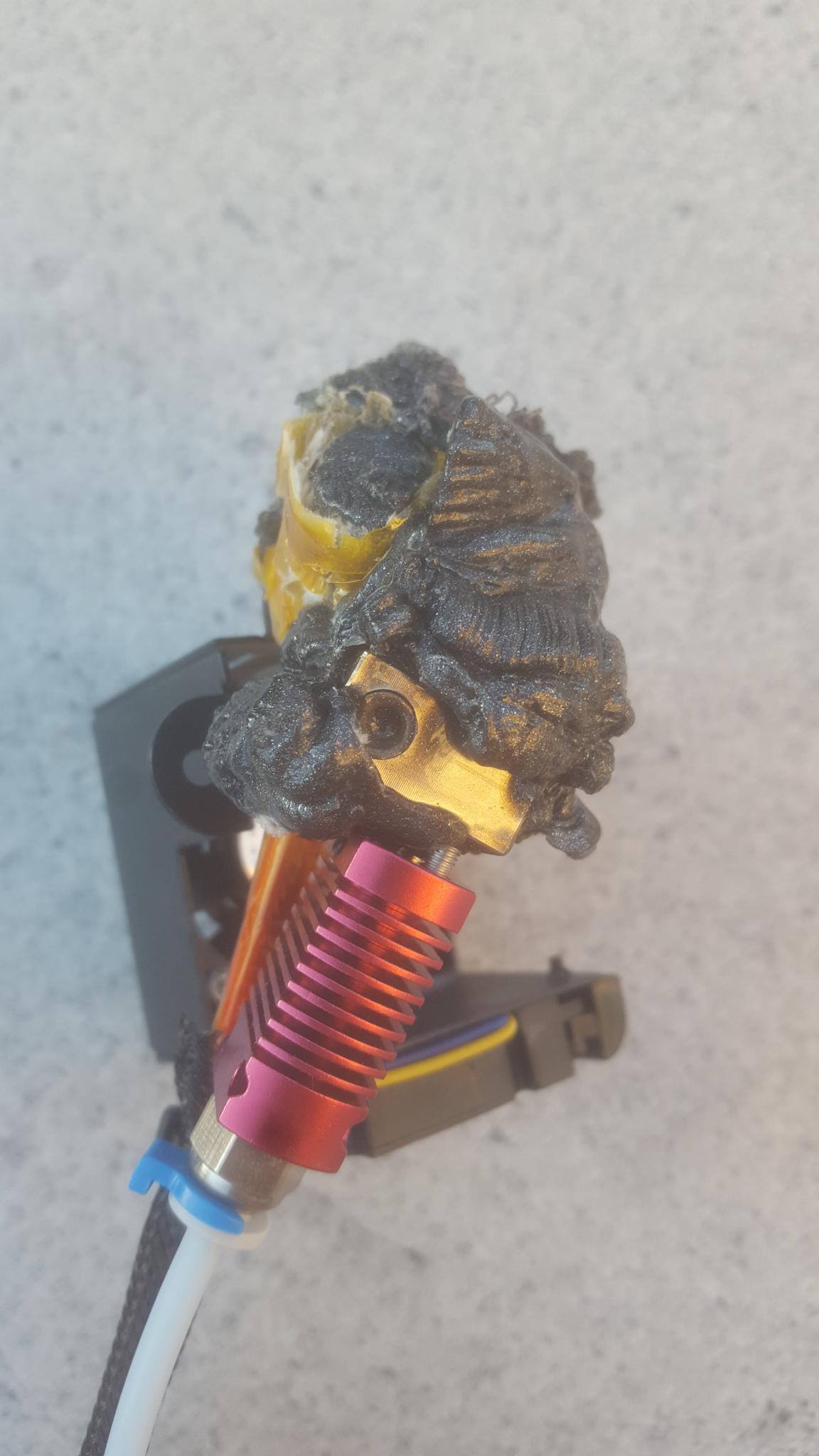

   je viens de retrouver ma CR10s (quasi neuve) avec la buse complètement noyée dans un gros pâté de PLA (voir photo) !
   Qu'est-ce qui peut être  l'origine de ça ? Je viens de commander un nouveau bloc de chauffe, mais j'aimerais bien ne pas reproduire.
   C'est une CR10s sortie du carton, aucune modification d'aucune sorte. Jusque là j'avais fait une dizaine de prints sans trop de difficultés (juste quelques soucis d'adhésion). En particulier avec ce PLA.
   Toute aide sera la bienvenue !
il y a 21 minutes, Manu-3D a dit :
carré chauffant et buse mal serrés, du coup le plastique (on le vois bien) à coulé par le dessus du carré chauffant
c'est une des choses à contrôler lorsque l'on achète du matériel neuf, et surtout refaire un petit serrage à chaud...
  • Merci ! 2
   OK, merci pour l'info !
   a priori j'avais refait un peu le serrage, mais pas à chaud, en effet ! Quand vous dites "carré chauffant", il s'agit de resserrer les vis entre  la partie "cuivrée" qui supporte la tête et le radiateur rouge ? Ils ne doivent pas être en contact cela dit, il y a quelques millimètres entre les deux ?!

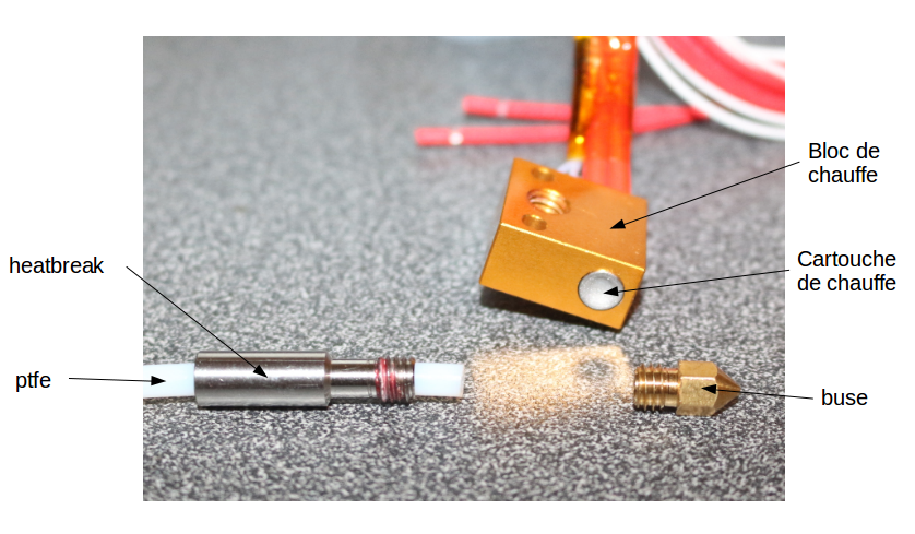

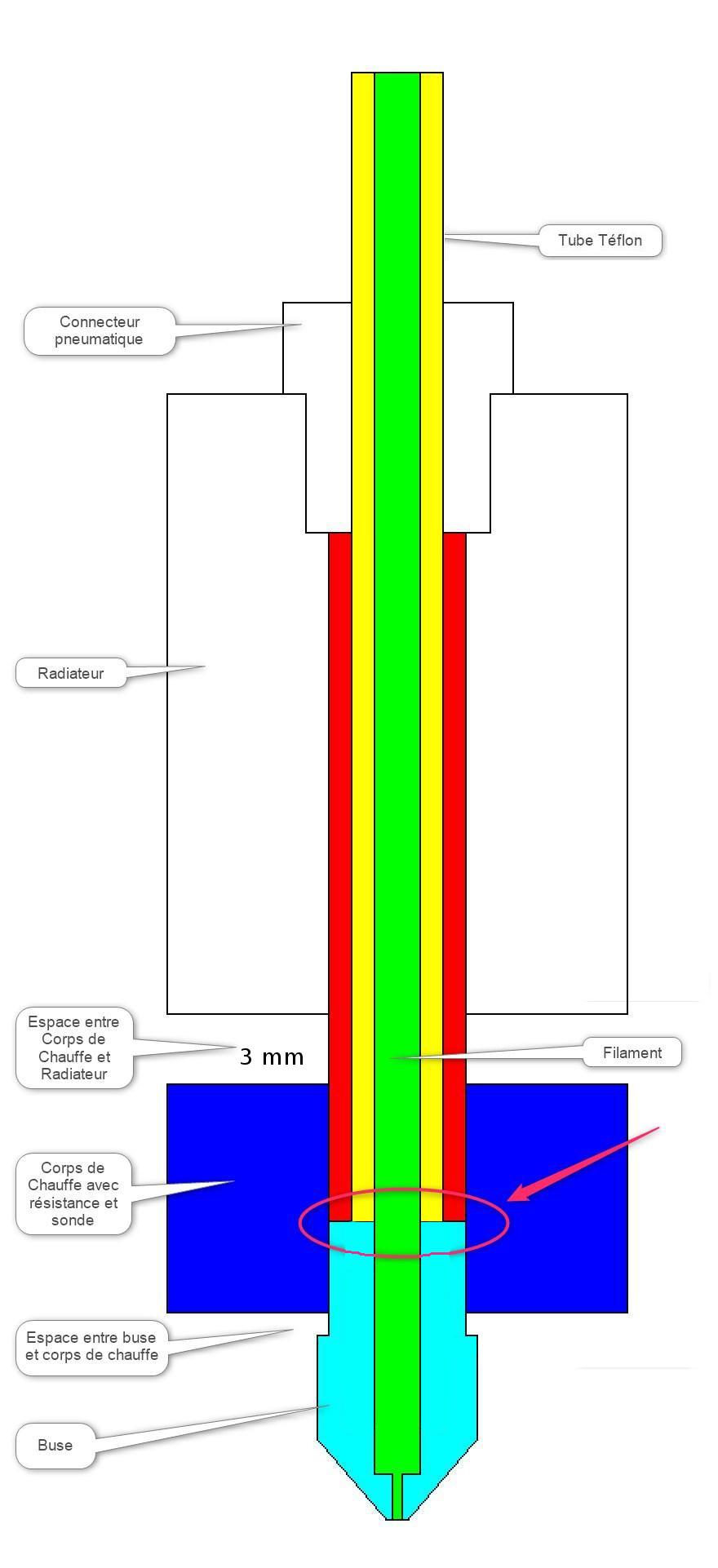

Le tube PTFE doit être enfoncé complètement jusqu'à être en contact avec la buse. Sinon du PLA va s'immiscer dans tous les interstices et créer ce joli amas de PLA.
Vue en coupe de la tête (la flèche rouge indique l'endroit "problématique") :

  merci pour ces informations détaillées. Je vérifierai tout ça sur mon prochain corps de chauffe avant de relancer la machine !
   C'est donc a priori sur la zone "problématique" que ça a commencé ? Je n'ai pas retrouvé mon print, qui état pourtant avancé (vérifié au bout d'une heure ou deux) il a donc été ensuite absorbé et fondu dans ce gros tas de PLA !?

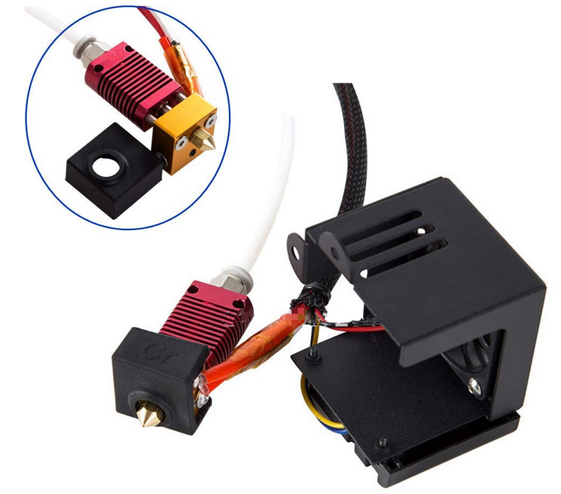

   j'ai donc reçu un nouveau corps de chauffe et j'ai vérifié tous les serrages. Juste une dernière question. J'ai reçu une version avec un capuchon souple autour du corps de chauffe, comme sur cette image. Dois-je vraiment le laisser durant les impressions ? Ca sert à quoi ?
   Bien cordialement
Il y a 7 heures, Manu-3D a dit :
C'est ce qu'on appelle une "chaussette silicone". Ça sert à maintenir la température du corps de chauffe à peu près constante, ça l'isole aussi d'un ventilateur de refroidissement de filament qui serait mal réglé (au lieu de souffler sur le filament fondu, il soufflerait sur le corps de chauffe et le refroidirait).
Donc, oui, tu le mets et tu le laisses. Il supporte sans problème les hautes températures.
Avant ces "chaussettes en silicone (carné 😄 )" (silicon socks en Bréxiteur 🙂 ), on utilisait des "plaques" de coton et du Kapton pour cette isolation: c'était moins pratique à mettre et enlever.
    OK, merci pour l'info. En effet la version précédente avait une autre version (que l'on voit d'ailleurs dans le PLA fondu sur ma photo !).

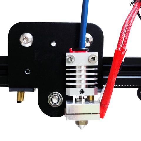

Bonjour à tous,
Le systeme de PTFE qui  traverse le heatbreak est bien pensé mais n'est pas fiable.
A part reduire au fur et à mesure la taille du PTFE, les solutions sont limitées.
Un PTFE capricorne est plus adéquate et plus durable car il supporte bien mieux la chaleur mais n'évitera pas les bouchons à la longue.
De plus, l'épaisseur du heatbreak est tellement mince, de par le diamettre du PTFE qui doit le traverser, qu'il est trés fragile et risque de casser à la moindre torsion sur le bloc de chauffe.
De mon coté, j'ai investi dans une hotend full metal (hatbreak titane) de chez micro swiss avec sa buse inox (pratique pour le bois, la pierre et le carbone),
022.223_ed09e438-dc68-47e9-b63d-9310c00b
Aprés plus de 25 kg passé dans ma cr10s depuis, dont essentiellement du PLA et du petg, ainsi que quelques filaments spéciaux (bois, pierre, petg-carbon, abs-carbon, abs-kevlar),
je peux compter sur les doigts d'une main les quelques bouchages rencontrés.
En y ajoutant un bondtech en direct drive, les résultats sont bluffants et cela permet d'extruder du filament flexible (TPU).
La hotend est fournie avec une chaussette silicone et a exactement les mêmes dimensions que celle d'origine, pour ceux qui ne veulent pas faire trop de modifications.
