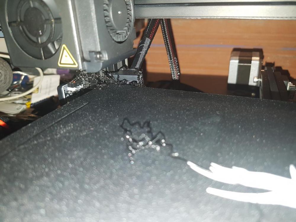

Bonjour à tous,

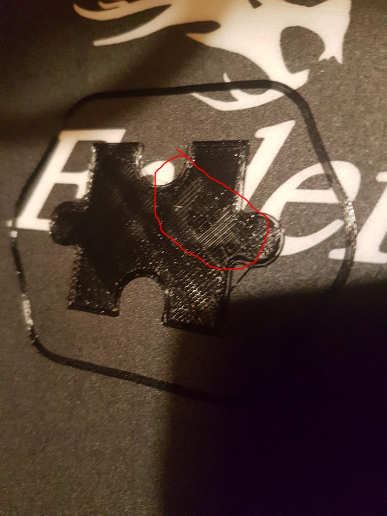

J'ai le plaisir d'avoir fait l'acquisition d'une Ender 3 il y a 2 semaines. Malgré avoir zero connaissance dans le sujet elle a très bien fonctionné dès le début et j'ai pu faire des impressions parfois complexes sans souci et une bonne qualité de résultat. Je calibre le niveau avec une feuille de papier que je fais passer à 4 endroits du plateau.
Mais j'ai eu le déplaisir de voir ceci à mon retour en voulant imprimer une pièce "basique" (morceau de puzzle plat, avec un petit peu de chanfrein à la surface, j'ai retiré ce que ça avait imprimé en bloc):
J'ai retenté en faisant la calibration manuelle en me disant que j'avais raté le niveau de plateau, ça allait mieux mais il y a d'autres problèmes:
ça ne se voit pas bien mais il y a un espace dans le maillage d'une même couche. De plus ce que j'ai entouré en rouge, la deuxième couche ne semble pas s'être extrudée sur la partie haut / droit (j'ai attendu le contour de la 3ème couche).
L'imprimante est dans mon garage. J'ai vu partout que le PLA n'aimait pas l'humidité, mais je ne savais pas en combien de temps. Alors peut-être était-ce la bobine de PLA qui est devenue HS parce qu'en effet il peut faire froid et humide surtout la nuit. J'ai mis une bobine neuve blanche et j'ai arrêté au milieu pour montrer ça:

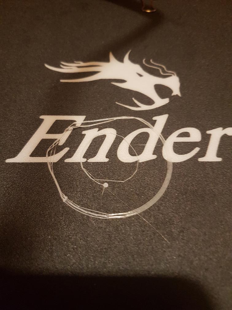

On voit toujours l'écart dans le maillage et nous voyons également qu'il y a un problème d'adhérence dont les raidisseurs de remplissage qui ne sont pas bien alignés entre eux.
Au cas où c'était lié au fichier j'ai essayé de réimprimer une pièce qui avait bien fonctionné auparavant mais là j'ai arrêté rapidement:
Voilà où j'en suis en terme de possibilités:
- Faute à la buse: elle me paraît un peu 'sale' sur les côtés mais je ne sais pas trop comment ça influe au niveau de l'extrusion. Par contre, elle ne me paraît pas verticale, comme si elle était orientée un peu vers l'arrière. Est-ce normal ? Cela pourrait également expliquer dans le dernier essai que ça adhère bien sur une partie du cercle mais pas de l'autre côté selon si la buse "pousse" ou "tire" le PLA extrudé à cause de l'orientation. J'ai voulu remplacer la buse, j'ai peur de tout péter parce que malgré le fait d'avoir chauffé, je trouvais à mon goût que je devais trop forcer pour la dévisser et j'ai abandonné.
- Faute au plateau: j'ai vu plusieurs fois qu'il fallait mettre du produit pour fixer les premières couches. J'avoue ne pas en avoir mis jusque là parce que j'avais aucun problème. J'ai dû imprimer 30 pièces sans souci, pourquoi j'aurais le problème d'un coup ? Il est clair que j'ai un problème d'adhésion, mais peut-être ce symptôme ne sera pas résolu par le fixateur.
- Faute aux paramètres d'extrusion: je trouve ça bizarre d'avoir de l'espace dans le maillage, comme si l'imprimante n'envoyait pas assez de PLA. Pourtant je n'ai rien changé à ce niveau. Je suis passé à des couches de 0.2 pour les essais en blanc mais c'est pareil. Peut-être la buse là également ?
Pour information j'imprime à 200°.
Est-ce que quelqu'un aurait une idée de ce qui pourrait permettre de revenir au flux nominal ?
Merci pour votre aide.

Je ne connais pas  l'Ender 3 mais elle ressemble à ma CR-10S  ...
Ton problème peut venir de diverse choses  et donc il y a plusieurs chose a vérifier :
Tu as clairement un soucis de sous-extrusion et il faut savoir si cela vient de la machine,  du Gcode  ou du filament.
Le premier test à faire est d'utiliser un autre filament : si le problème persiste, ce n'est donc pas le filament.... sinon c'est que ton filament est HS ou mal enroulé sur la bobine (voir 1- )
Le deuxième test est le Gcode .  Si tu as toujours dans un coin un Gcode qui avait bien fonctionné ou un Gcode de démo de ta machine (sur une carte SD ou ton PC), lance le et regarde l'impression que ça donne. si ça marche avec un ancien Gcode c'est que c'est un problème de réglage dans le slicer (cura ou autre truc du genre) et donc il faut vérifier tous les paramètres un par un y compris ceux que tu pense ne pas avoir modifier pour voir si il y un truc qui semble louche.
Si avec un ancien Gcode il y a les mêmes problèmes c'est que cela vient de la machine ou du filament et qu'il faut vérifier plusieurs choses:
1- il faut vérifier que le filament est bien enroulé sur la bobine et qu'il n'y a pas une spire qui passe sous une autre et provoque un nœud qui bloque le filament quand l'extrudeur tire le filament.
2- il faut vérifier que la bobine tourne librement sur son support et que rien ne bloque.
3- regarder sur l'extrudeur (système  moteur/ roue dentée qui permet de pousser le filament vers la tête d'impression)  qu'il n'y a rien qui puisse bloquer le passage du filament  ( résidu de filament coincé à l’entrée ou a la sortie de l'extrudeur) et rien qui ne gêne le fonctionnement du bras presseur contre la roue dentée ( pas de petit morceau tombé entre le bras et la roue dentée ) que le bras fonctionne correctement et sans points dure quand le ressort est enlevé  (vis pivot pas trop serrée) et que si le bras est en plastique qu'il ne soit pas fendue (le démonté et regarder dessous au niveau du pivot). Vérifier que la roue dentée est bien positionnée et correctement serrée sur l'axe moteur .
4- vérifier le calibrage de l'extrudeur pour savoir si il sort la longueur de filament demandé . pour ça regarde dans la section tutoriel du forum
5- si tout ça est OK c'est que le problème est soit dans le tube (résidu bloqué) soit dans la tete d'impression . il faut donc démonter la tête d'impression (Voir la Titi procédure)  pour la vérifier et contrôler que le tube ptfe nest pas bouché ni plié quelque part .
Voila, en espérant que cela aide.

Retour de la matinée.
Le fil se cassait en début du tube PTFE côté extrudeur. Je n'arrive pas à enlever le tube côté tête chauffante avec le pneufix. J'ai carrément dévisser ce dernier et je le fais coulisser le long du tube PTFE mais ce dernier ne veut pas être retiré du corps chauffant, même en forçant. Donc dans la procédure titi de changement de buse je n'ai pas pu faire ces parties là.
Donc pour ne plus avoir les morceaux cassés de tube, j'ai poussé manuellement un PLA dune autre couleur jusqu'à le voir sortir. Ça m'a pris 30 mns, j'avais dû mal à faire sortir le PLA.
Ensuite j'ai quand même changé la buse et prié.
Le résultat n'a pas l'air fameux 😞
Au niveau extrudeur je ne vois rien qui gêne. Il a l'air d'avancer normalement.
Il me reste à faire le calibrage de l'extrudeur qui avait l'air un peu plus compliqué. Je l'avais considéré en priorité plus basse parce que jusque là mes impressions étaient nickels. C'est normal qu'on doive recalibrer cette partie plus tard d'un coup ?

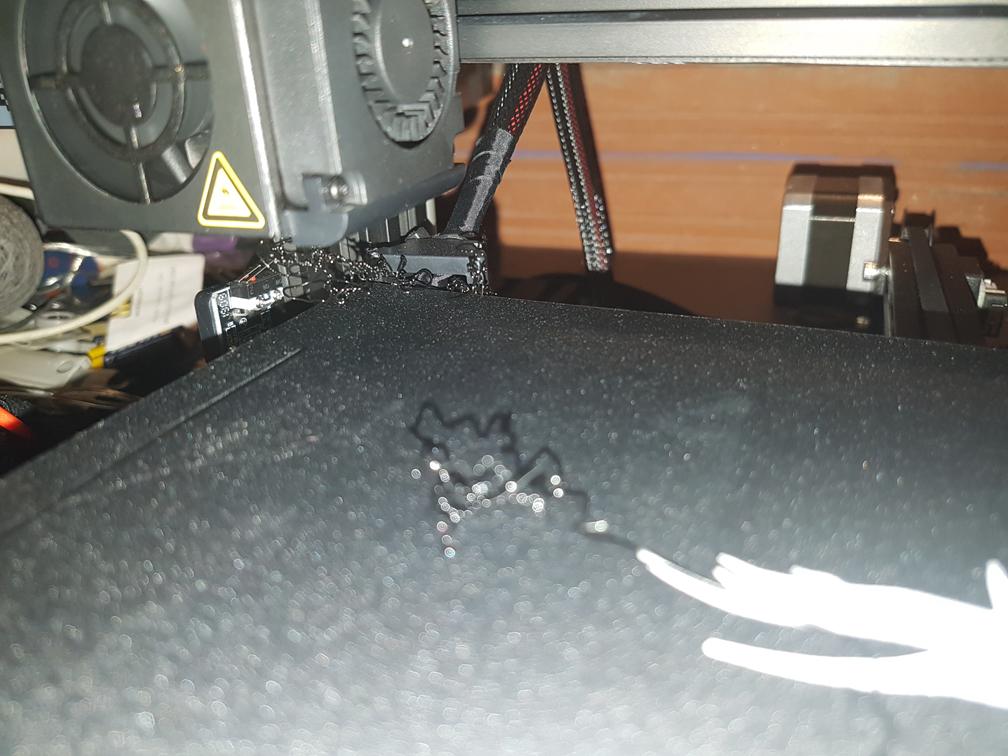

Pour moi la buse de travers c'est pas top.
Il faut enlever la protection noir en tôle et regarder si la buse n'est pas vissée de travers dans le bloc de chauffe car cela provoque une fuite au niveau ptfe / buse qui provoque un bouchon et donc sou extrusion
Lien vers le commentaire
Partager sur d’autres sites
si ça ne vient pas c'est que le plastic fondu l'a collé. il faut chauffer et tirer très fort  ou pousser pour faire ressortir le ptfe coté buse (buse enlevée) pour couper le bourlet

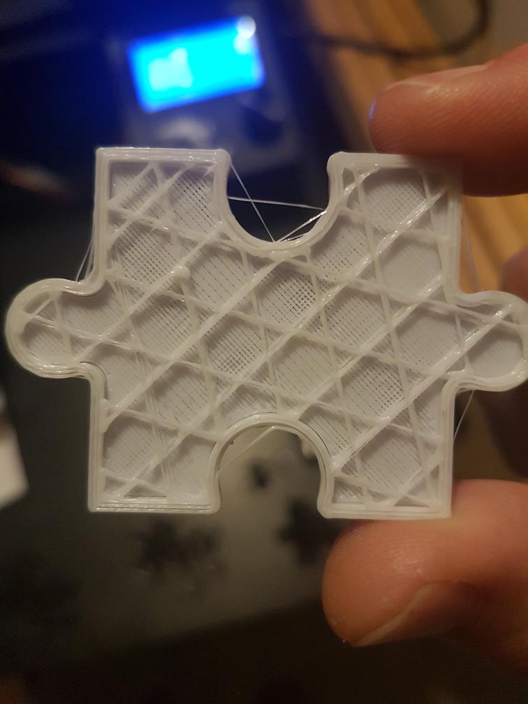

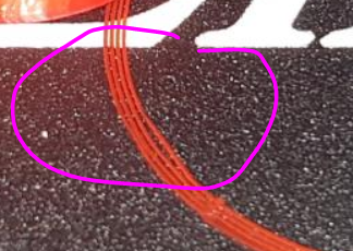

Suite du feuilleton.
J'ai regardé le dessous d'une pièce qui s'était bien imprimée auparavant ainsi que la toute première du chien. Et je vois que les maillages étaient déjà espacés entre eux (!).
Mince peut être qu'il n'y a pas de problème là dessus en fait. Je retourne à mon garage et je vois mon fil PLA cassé. C'est clair il n'a pas aimé le peu de tension entre bobine et extrudeur avec l'humidité. La bobine est foutue et j'en prends cette fois une rouge. Je lance le gcode de la pièce d'échec et quand je viens voir 30 mns après voici ce que je retrouve.
Bon là il n'y a pas photo ça n'a pas adhéré. Par contre tout le reste, et ce malgré les écarts dans le maillage (par exemple le cercle à 3 épaisseurs rajouté par cura se defiloche), semble être imprimé de bonne qualité:
Donc finalement je me pose la question si j'ai vraiment un problème de sous extrusion ou si ce n'est que l'adhésion avec en plus 2 bobines devenues mauvaises (+ dans le dernier essai peut être une couche de poussière qui a accentué la non adhérence ? Je n'ai pas pensé à nettoyer). Et ma première pièce de puzzle qui faisait moche c'est peut-être le facteur 75% (je devais la rapetissir) appliqué dans cura qui amène à des effets de bord mal géré dans les arrondis ou autre.

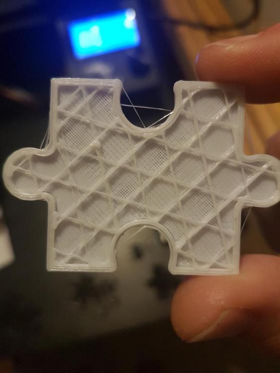

Bon j'ai du mal à expliquer la pièce puzzle blanche qui avait des soucis de fil (voir photo plus haut). Bobine pas terrible ? Ni la noire à qui il manquait une partie du maillage en haut à  droite.
Je vais creuser la piste adhérence. Il paraît que de la laque aiderait ? En tout cas ça me redonne de l'espoir.

La laque est uniquement pour les vitres. tu a une surface d'accroche donc :
Voici la BED procédure de Titi :
1 - nettoyage du Bed au liquide vaisselle + eau tiede
2 - bien rincer
3 - bien rincer encore.
4 - bien essuyer
4 bis  - voir le 4
5 - bien sécher
6 - aux vues des photos ton bed est mal réglé car les spires ne se touchent pas. il est trop haut
7 - refaire le réglage du bed  :
          faire un home
          dégager la tête en Z pour pas toucher le plateau
          mettre en chauffe la  tête et le bed à température d'impression et attendre 5 minutes une fois chaud que la température soit homogène.
         refaire un home
         mettre la tête à Z 0.1 (épaisseur de la feuille de papier)
         faire le réglage  plateau avec une feuille de papier au 4 coins.
         refaire le réglage  plateau avec une feuille de papier au 4 coins.
8 - dégager en Z la tête pour nettoyer le plateau avec de l'alcool isopropylique ou du vinaigre blanc ménager et un chiffon non pelucheux
9 - ne plus toucher le plateau avec les doigts
10 - ne plus toucher le plateau j'ai dis !!!
11 - refaire le point 7 SANS TOUCHER LE PLATEAU (et c'est pas facile)
12 - refaire un home
13 - lancer l'impression
En espérant que ce sera utile.
Ton canari bénévole

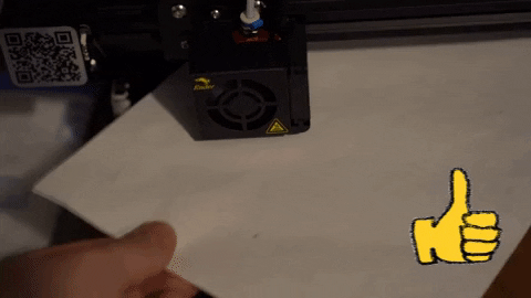

Merci pour tous les conseils !
Quelles spires ? Les ressorts sous le bed ? Je ne vois pas la photo ^^
Concernant la calibration pour la feuille de papier: il faut que la feuille frotte un peu, beaucoup, pas du tout ? ça a l'air précis j'ai l'impression 🙂 J'avais trouvé le bon compromis mais maintenant je ne suis plus sûr.
Pendant que tout est chaud, ça coule tout seul non ? Je fais la calibration à froid à chaque fois, sinon le PLA coule -_-
Je m'occupe du nettoyage ce soir.
Sinon au pire la plaque en verre c'est 4 euros si j'ai bien compris.

Les spires que je parlais ce sont celles de ta photo:
elles sont espacées alors qu'elle devraient se toucher. et en plus j'ai l'impression qu'il y a des endroits ou elles se touchent donc mauvais réglage et/ou surface d'impression qui se décolle.
pour le réglage avec la feuille il faut juste que ça "grattouille"  la feuille sans qu'elle soit bloquée ni complètement libre.
Et oui il faut être très précis et c'est pour cela qu'il faut le faire a chaud pour prendre en compte la dilatation.
et il faut se mettre au Z 0.1 (epaiseur d'une feuille) pour faire ce réglage sinon le bed sera trop haut

il y a 27 minutes, Titi__Olive a dit :
La calibration doit toujours s'effectuer à chaud (sauf si tu ne chauffes pas le plateau pour imprimer).
Pour éviter que le filament coule durant la calibration, dans mon gcode de fin, je rétracte le filament de 30mm. Ce qui me permet de retirer le filament à froid 😉 . Dans le gcode de démarrage, je fais l'inverse: quand l'impression est quasi prête à débuter, j'avance le filament de 30 mm.
Mon gcode de fin (ne pas tenir compte de toute la partie après la ligne (" ;Pseudo script récupérant tous les paramètres utilisés par Cura ! " (qui me sert à récupérer toutes les valeurs des paramètres utilisés lors du tranchage) :

Pour la technique de la feuille de papier, il faut pincer la feuille comme sur la première animation puis tourner la molette de réglage afin de libérer la feuille pour obtenir le glissement comme sur la seconde animation :
bad-paper-test.gif.e0c09a21fada68a0be3976dedf250e48.gif   good-paper-test.gif.35dead782dbb25171988463ec249b555.gif
