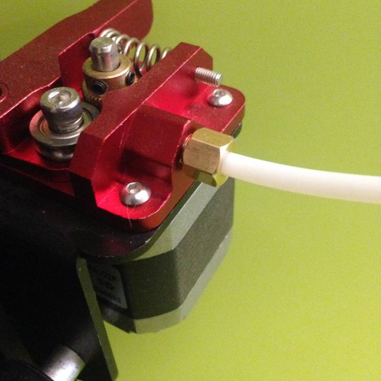

juanpa Posté(e) Septembre 20, 2019 Posté(e) Septembre 20, 2019 Salut ! Je rencontre un problème aujourd'hui après un essai raté d'impression en TPU, je change pour une nouvelle bobine de PLA et au début d'impression tout se passe bien mais tout de suite j'ai le tube capricorn qui se barre du connecteur, celui-ci ne semble plus tellement tenir le tube fermement. J'ai d'abord pensé à un diamètre de fil trop gros mais en mesurant ça me parait dans les specs voir même plutôt plus mince que trop gros. ça vous est déjà arrivé ? ça s'use si vite ? D'ailleurs faut que je retrouve le connecteur de rechange pour tester, sait plus où je l''ai foutu
juanpa Posté(e) Septembre 20, 2019 Auteur Posté(e) Septembre 20, 2019 (modifié) Désolé pour le double post Ok, c'est bon j'ai retrouvé le connecteur et il tiens bien plus fermement le tube que celui que je viens d'enlever qui ne tenait plus rien... des conseils pour des exemplaires plus fiables ? Modifié (le) Septembre 20, 2019 par juanpa
Tircown Posté(e) Septembre 20, 2019 Posté(e) Septembre 20, 2019 (modifié) Salut! Le Magnet_MK10 de hotends.fr Modifié (le) Septembre 20, 2019 par Tircown 1 1
Bosco2509 Posté(e) Septembre 20, 2019 Posté(e) Septembre 20, 2019 (modifié) Salut ! A éviter absolument ceux-ci : https://www.amazon.fr/SIENOC-téflon-Connecteur-rapide-pneumatique/dp/B07VN4B9QY/ref=sr_1_20?__mk_fr_FR=ÅMÅŽÕÑ&crid=1K1AV7076KOID&keywords=pc4-m10&qid=1568998574&s=gateway&sprefix=pc4%2Caps%2C171&sr=8-20 Particularité : Ils ont des têtes bleu (ou existe également en noir). Défaut : Pour serrer il sert... voir trop... jusqu'à en couper le tube PTFE. Et une fois inséré le tube PTFE dedans, il devient impossible de le retirer, sans utiliser une pince coupante. Si on les installe sur un extrudeur ou une tête d'impression, à force des mouvements de la tête, le tube PTFE fini par se couper. Ceux que je recommande sont ceux-ci : https://www.amazon.fr/pc4-m10-connecteur-pneumatique-connecteur-ender-3-Bowden-Imprimante/dp/B07KC4FBW7/ref=sr_1_24?__mk_fr_FR=ÅMÅŽÕÑ&keywords=pc4-m10&qid=1568999567&s=gateway&sr=8-24 Ou... en moins chère : https://fr.aliexpress.com/item/32955423292.html?spm=2114.13010708.0.0.3a996c376X9QVv https://fr.aliexpress.com/item/32955693682.html?spm=a2g0o.productlist.0.0.6a547686YHW2wn&algo_pvid=a5bfbb86-f07a-4599-b0eb-8f41242c1629&algo_expid=a5bfbb86-f07a-4599-b0eb-8f41242c1629-3&btsid=353cd68b-f7fe-4b43-b71a-3ef91d32232a&ws_ab_test=searchweb0_0,searchweb201602_6,searchweb201603_52 Particularité : Ils ont tête Grise/Blanche Ils tiennent bien le tube en position, sans âbimer ou couper ce dernier. Et il est facile de retirer le tube en cas de besoin en maintenant appuyer la tête. C'est ceux que j'ai installé sur ma Geeetech A10 (et que j'utilisais sur ma CR-10), et que j'ai également installé sur ma Delta. Modifié (le) Septembre 20, 2019 par Bosco2509 2
juanpa Posté(e) Septembre 20, 2019 Auteur Posté(e) Septembre 20, 2019 Ok merci pour vos liens. Mais ça a une durée de vie aussi limité ces machins où c'est ceux vendu sur la machine qui sont moyen ? ça peut être une mauvaise manipulation qui l'a flingué ? ou les petites particules de plastique générées lorsque le filament est trop serré entre les dents d'entrainement ? J'ai souvent les engrenages plein de particules de pla (dépend des bobines), ça peut sans doute foutre la zouille si ça rentre partout. :s
Bosco2509 Posté(e) Septembre 20, 2019 Posté(e) Septembre 20, 2019 il y a 27 minutes, juanpa a dit : Mais ça a une durée de vie aussi limité ces machins où c'est ceux vendu sur la machine qui sont moyen ? Les 2 mon capitaine ! Il y a des Pneufit... quoiqu'on fasse finiront par ne plus tenir le tube PFTE en place et le laisseront glisser. Il y a un dictons qui dit : Rien n'est éternel. Il y a des pneufits qui "tiendront" plus longtemps dans le temps. Dans le cas de ceux que je t'ai linké... hum... ceux que j'ai monté sur ma A10, je les ai montés au moi d'Avril dernier et font toujours le travail. Pour ceux que j'avais montés sur ma CR-10... je peut pas donner d'avis, car à peine 4 semaines après, ma CR-10 était HS. il y a 35 minutes, juanpa a dit : ça peut être une mauvaise manipulation qui l'a flingué ? C'est possible. L'usure est souvent le facteur. Généralement c'est à force d'enlever le tube PTFE, qui a pour effet d'user les dents du Pneufit (oui il y a de petites dent à l'intérieur). Ceci dit... j'ai déjà moi même vu un Pneufit s'user à cause des mouvements répétés de rétractation, la rétractation faisait exercer une "forme" de pression sur le tube, qui a usé les dents du pneufit. il y a 39 minutes, juanpa a dit : ou les petites particules de plastique générées lorsque le filament est trop serré entre les dents d'entrainement ? J'ai pas encore vu de petites particules de filament bloqué les dents d'un pneufit... mais cela peut être une possibilité. il y a 40 minutes, juanpa a dit : J'ai souvent les engrenages plein de particules de pla (dépend des bobines), ça peut sans doute foutre la zouille si ça rentre partout. :s Pour éviter cela... il faut nettoyer plus fréquemment. J'ai entre-aperçu un modèle sur Thingiverse où quelqu'un a modélisé un adapteur pour ventilo qui viens se poser sur l'extrudeur pour constamment "souffler" les particules de filament... mais j'ai toujours trouvé cela abusé... Il reste une solution : Le Magnet MK10 comme suggéré par @Tircown. Cela évite d'avoir à changer le Pneufit ou d'avoir des soucis avec ce dernier, car le Magnet reste permanent sur le tube PTFE, et c'est ainsi plus facile en cas d'entretien. Plusieurs membres du forum vante les mérites du Magnet... mais perso, je ne l'ai jamais essayer. Je trouve le prix un peu abusé pour un Pneufit... mais qui sait... je craquerai peut être un jour...
juanpa Posté(e) Septembre 20, 2019 Auteur Posté(e) Septembre 20, 2019 @Bosco2509 Bien vu...J'avais pas pensé à la rétractation, c'est vrai que ça éprouve énormément l'ensemble surtout que j'avais augmenter la vitesse ces derniers temps. Le tube capricorn a aussi morflé sur la partie externe.

juanpa Posté(e) Décembre 4, 2019 Auteur Posté(e) Décembre 4, 2019 (modifié) Bon!! Le deuxième qui lâche en 6 moins ! Donc celui de rechange viens de me lâcher et comme un c** je n'en avais pas commander suite à la création de ce post Donc changé le 20 septembre et là deux mois et demi après ....raide ! Super. Bon j'avais forcé un peu sur la rétractation avec des vitesses de 70 et 80 mm/s mais quand même ... D'accord magnet MK10 mais ce n'est pas niveau tête que j'ai des soucis mais sortie extrudeur, et déjà je ne capte pas comment il tient avec cette solution, il est collé, juste enfilé ? Modifié (le) Décembre 4, 2019 par juanpa

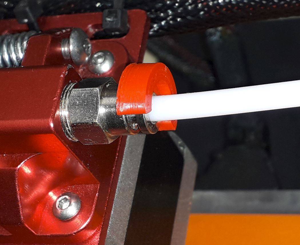

ixi Posté(e) Décembre 4, 2019 Posté(e) Décembre 4, 2019 Salut, J'ai ça depuis des mois, full metal, avec un clip que j'ai dessiné car les clips ' standards' ne sont pas assez larges. RAS, rien ne bouge, même avec les filaments rigides type carbone,verre etc. https://euro-makers.com/fr/accessoires-imprimantes-3d/2548-httpeuro-makerscomaccessoires-imprimantes-3d2548-pne-pc04-01-tmhtml.html 1

ixi Posté(e) Décembre 4, 2019 Posté(e) Décembre 4, 2019 Toutafé chef ! Le prix du Capricorn est peut-être justifié pour un hotend ou le tube est en contact avec la buse, mais j'ai monté un Micro Swiss ! Que du bonheur : changement de buse en 1 minute et ptfe standard parfois en couleurs,ou transparnt en fonction de mon humeur
